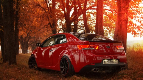

Всем привет. Решил поделиться своим мега-тюненхом. EZ-Lip был куплен и благополучно приляпан.
Получилось вроде норм.

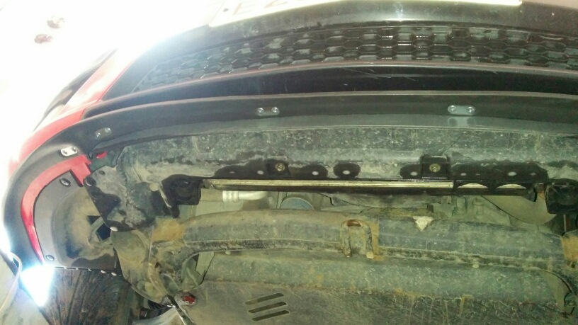

После того как приклеил на ночь оставил машину в гараже, "чтобсхватилось".
Но как выяснилось на следующий день, этого оказалось недостаточно. Разогнавшись пару раз 180+, губа на передннм бамбере начла отходить. Пришлось еще добавить металлических пластин к изначально прикрученным.
Скорее всего дело в температуре во время монтажа, было где то 6-8 градусов. Фен сообразил взять только на последней полоске.
Фото стоашненькие, в дальнейшем обещаю исправиться! =)
Всем мир, ребята!

Маловато пластин
Каких?
Железных, я крепил на полоски от гипсокартона, не знаю как они правильно называются
Это еще не конечный вариант, там раза в два их в итоге больше, чем на фото
