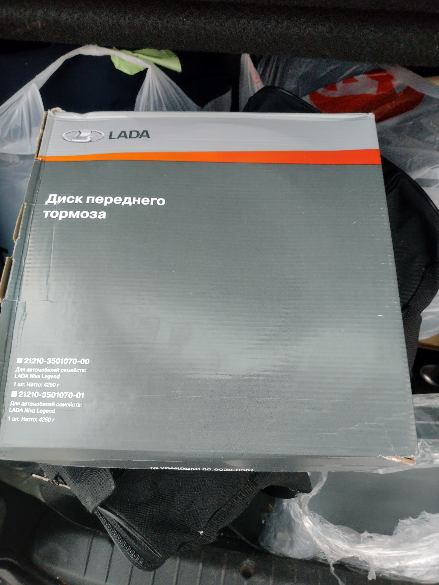

-Передние диски. Причина проста — смог когда-то то ли перегреть, то ли попасть в лужу с торможения, но суть одна — стало бить, и уже давно. Производитель Автореал в коробке АвтоВАЗа. Что интересно, в коробке АвтоВАЗа иногда запчасти дешевле, чем от производителя, хотя лежит тоже самое.
Их замену отдавал в сервис, так как не нашел в гараже хорошей кувалдочки.
Передние колодки были дешевле в упаковке от ТИИР, их и купил, штатные 505. Штатная конфигурация тормозов меня вполне устраивает своей эффективностью.
