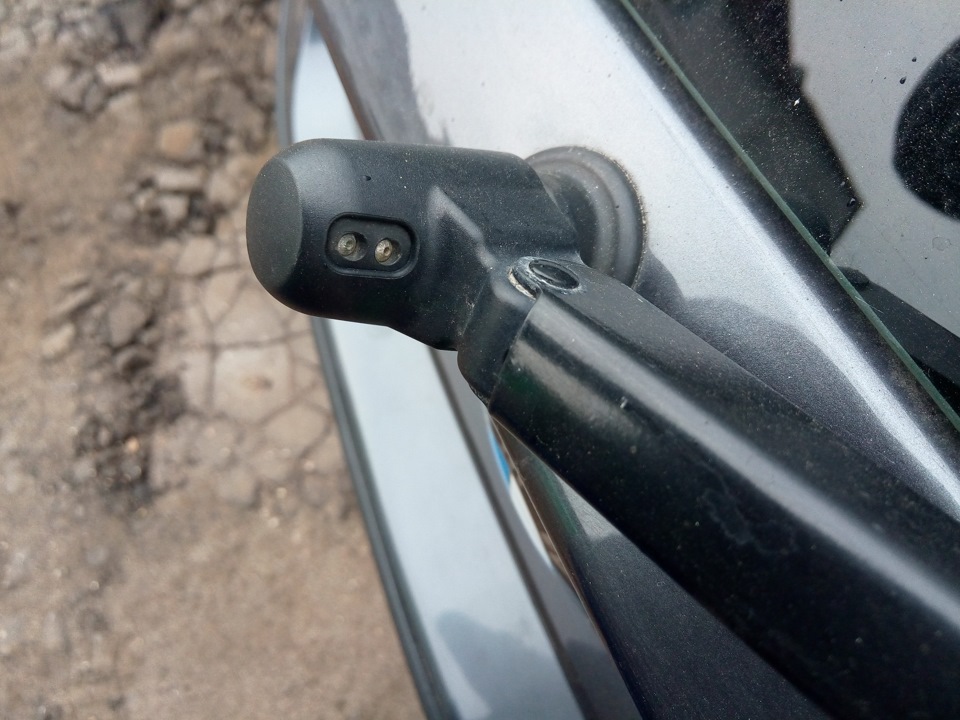

Скажу сразу — ничего разбирать не придется)))
На омывателе стоит пластиковый чехол, он просто снимается-отгибается, сам распылитель просто достается.
Основание распылителя идеально входит в баллон ВД-40, а лучше какой-нибудь очиститель карбюратора(именно его я и использовал). Ну и не помешает тонкой проволочкой или иголкой почистить каналы. По времени не больше 5-и минут и все как новое))

А чего у тебя две форсунки?у меня одна…
ХЗ, ничего не менял. Может у тебя дорестайл?
Да, дорестайл!не знал, что на рестайле такие форсунки
я тоже)))
Было бы интереснее конечно со снятым чехлом это увидеть, чтобы иметь представление куда чего отгибать, а не в собранном виде как у всех.
там все очень просто: тяни вверх и в сторону щетки
