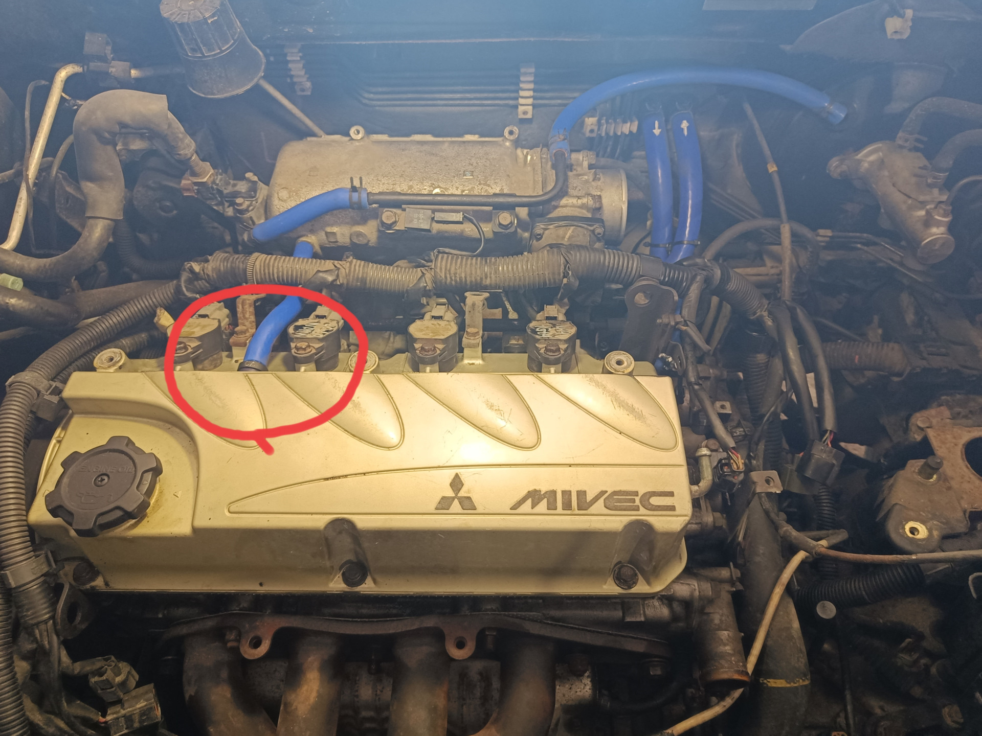

Когда в прошлый раз заглядывал под капот, чтобы прицепить крокодилы компрессора, обнаружил под маслозаливной крышкой подтёки масла. Добавляем к этому плохую динамику, повышенный расход топлива…
Это основные симптомы неисправного клапана вентиляции картерных газов.
Снимаем, промываем очистителем карбюратора, проверяем на компрессоре.
Клапан под замену. Он во многом сейчас является причиной неисправностей с мотором.

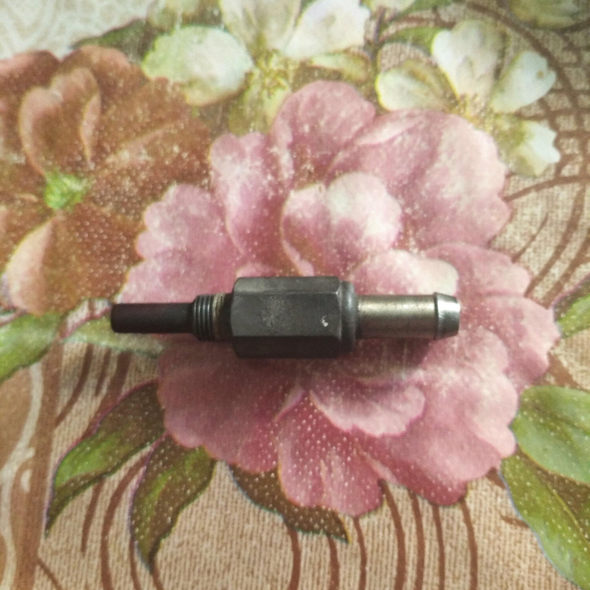

Америкашка стоит
Дима, у меня такой стоит понять не могу, у тебя пластик 🤷
Мы точно про один и тот же клапан говорим? ) Он всю дорогу пластиковый.
Вкручивается в крышку клапанов, шланг идёт к дросселю
Ну да, речь про этот клапан. У тебя, судя по всему, очередной колхоз. Воткнули то, что валялось под ногами.
evgen-ex
Мой клапан не вкручивается, просто плотно вставляется в шланг к дросселю и в манжету в крышке клапанов.
В каком положении проверял клапан ? Если вертикально, то он продувается легко в обе стороны. Если точно как он установлен, то на выдув из клапанной легче дует, а в обратку с небольшим усилием.
Проверял его почти в горизонтальном состоянии. В прямом направлении дул сильнее, чем в обратном, да.
Заменил для успокоения, не таких больших денег он стоит. Да и результат сразу заметен стал, двигатель стал работать ровнее.

В крышке клапанов. Под коробом воздухана.
