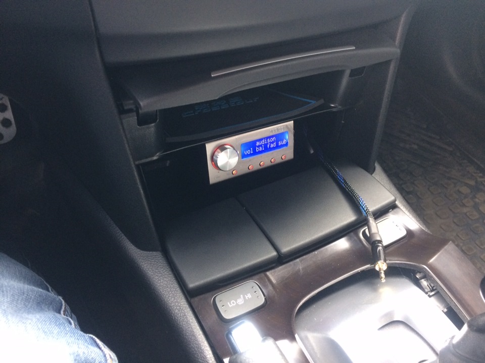

пульт и провод aux в нижнем ящичке

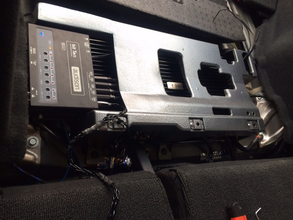

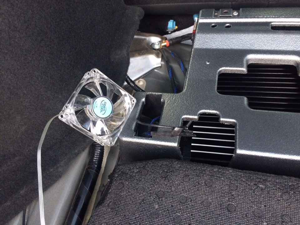

вмонтированы преды(плюс запасной) в каркас уся, на охлаждение и питание проца, на охлаждение установлен тумблер включения на летний период.
просверлены два отверстия сверху "кожуха" для закручивания силовых проводов

ковер состоит из двух частей, откручиваем сиденья сдвигаем назад и много места для творений. немного шумим пол, родная пенопластовая шумка местами подрезается — для идеального расположения проводов
провода закреплены двухсторонним скотчем через каждые 20см

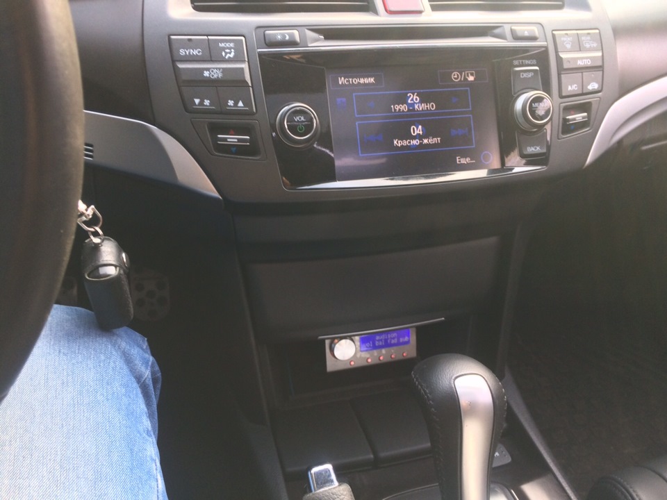

Управляется со штатной, пультом редко пользуюсь
Попробую записать но думаю моно сигнал получится
Да штатно работает, с помощью пульта выбирается источник либо штатная голова либо aux(проц запоминает последний источник). Пульт по большому счёту покупался для выбора источника, при его отсутствии только с помощью компа можно переключать источник.
Можно настроить следующее: переключать источники, регулировать баланс, фейдер, саб, громкость; можно выбирать два пресета — например с разными настройками эквалайзера и задержками- у меня будет один для качества звука с задержками и пр а другой " чтоб погромче бахало".
спасибо, интересно. как раз этого не хватало для понимания назначения пульта… мне просто все удобно управлять с пионера, но проц хочу конечно

Понравилось как пульт разместил и aux вытащил! А как теперь audison с штатной башкой работает? Что на нем регулируется непосредственно?
