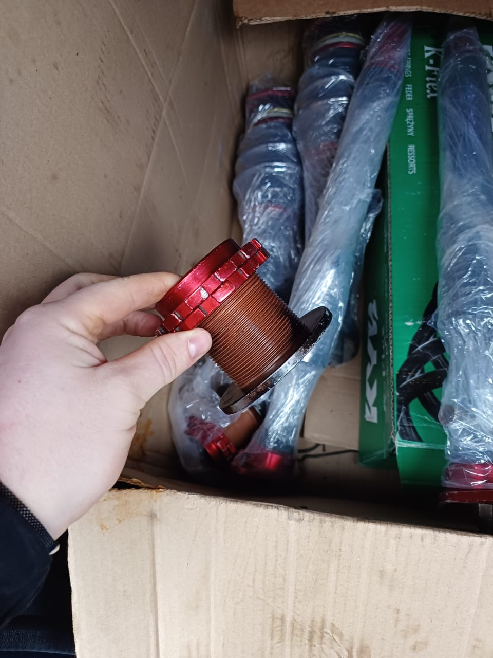

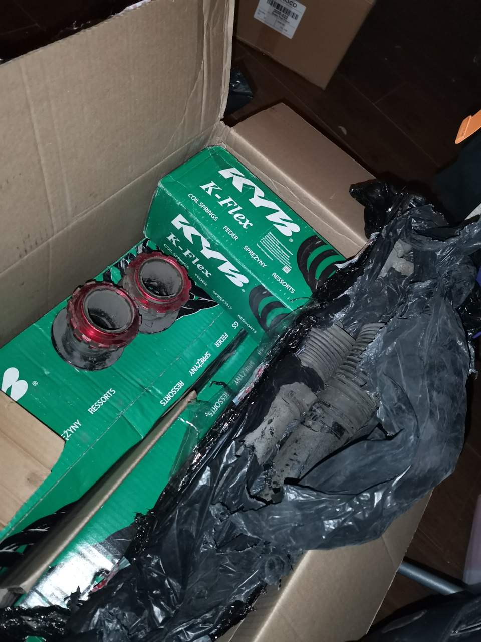

Итак, как я писал в одном из БЖ не небезызвестный Nextlevelbro отправил мне к-кт фултапов, которые требовалось отдать на восстановление, а далее установить на некоторый период себе, чтобы понять, что это и с чем это едят.
В конце марта мне пришла подвеска.
С выбором конторы для ребилда вопросов не возникло. В СПб есть контора, которая сделала все очень оперативно, что не может не радовать. К сожалению, как говорится в семья не без урода, а именно клиентоориентированность. Когда забирал готовую подвеску сразу уточнил, что установлю самостоятельно, но потребуется настройка. На словах сказали, что без проблем, но при попытке записаться в середине апреля я получил исключительно игнорирование, что меня крайне сильно расстроило, поэтому настраивать пришлось самостоятельно по гайдам из интернета.

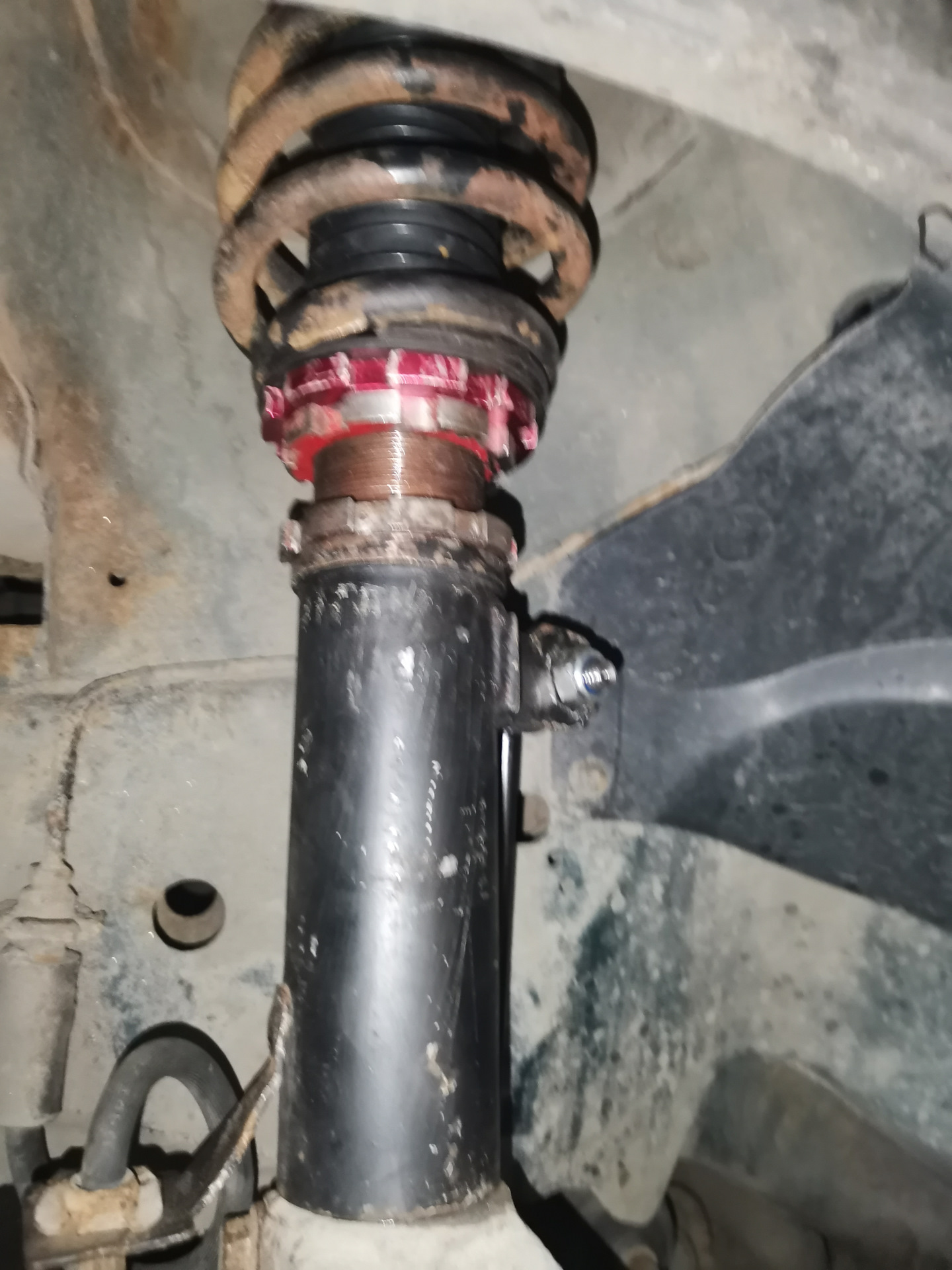

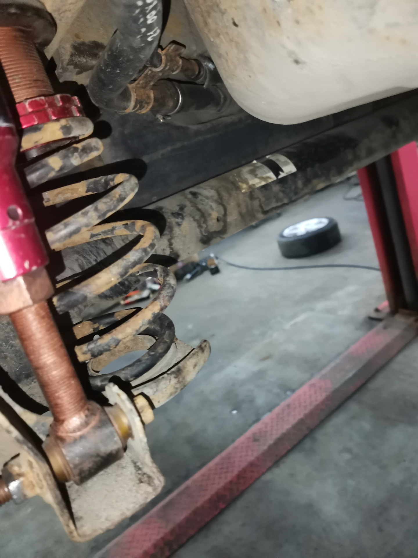

Едем в сервис закладывая 1,5-2 часа на все работы с учетом настройки. Ввиду регулярных работ по обслуживанию ходовой части сомнений, что все открутится не было, но тут меня ждал сюрприз, а именно стойка стаба, которая на отрез отказалась откручиваться. Стойки менялись буквально 19к км назад, а последний раз крутились буквально 2 месяца назад. Было принято решение менять снова обе( Я же не владелец фью, чтобы экономить 1500₽). Взял из наличия, а именно SWAG.
Более проблем у меня не возникло, все открутилось без каких-то особых проблем и прочего.

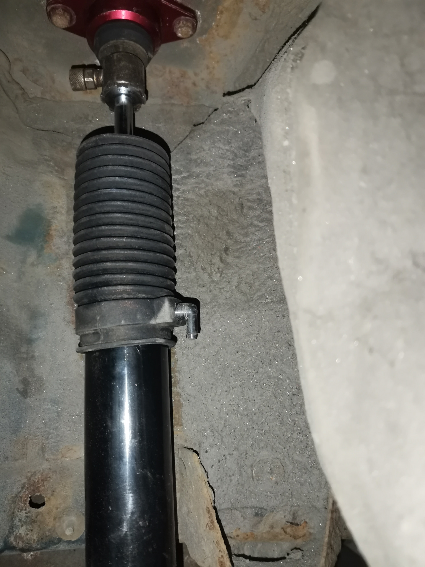

Высоту я уровнял еще на столе дома, чтобы, как можно меньше было работы на подъемнике.

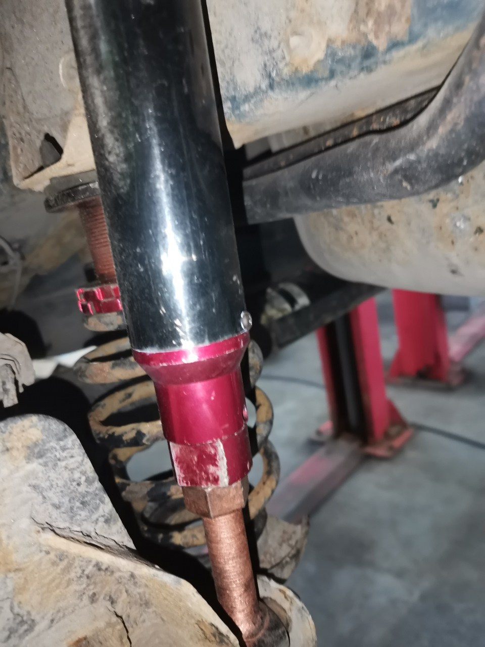

Все установлено и самое трудное было установить правильно преднатяг пружин для правильной работы стоек. Настраивал под 2х человек в салоне, вообще не особо понимаю концепцию возить кучу народу в авто. Поэтому лишь единожды в моем авто ехало 5 человек, несколько раз 4 человека и какое-то кол-во раз 3, но теперь есть ограничение виде 2-х человека, что меня очень радует. И поэтому на заднем ряду теперь один постоянный пассажир:
Жесткость выставлена средняя, но это легко меняется для боевых заездов.
Появились нюансы виде того, что под углом необходимо проезжать лежачие, аккуратно проезжать рельсы и прочее, но с этим я готов мириться.
Из недостатков:
При спокойной езде ничего не трет и прочее, а вот когда начинается жегово, то сзади резина начинает тереть при нагрузке, а именно стыках и неровностях дороги, но не на всех.
При входе в повороты на 2-ой под отсечку машина приседает и цепляет передние колеса, но это не критично и решается банально путем смены колес, но на этот год в планах этого нет.
