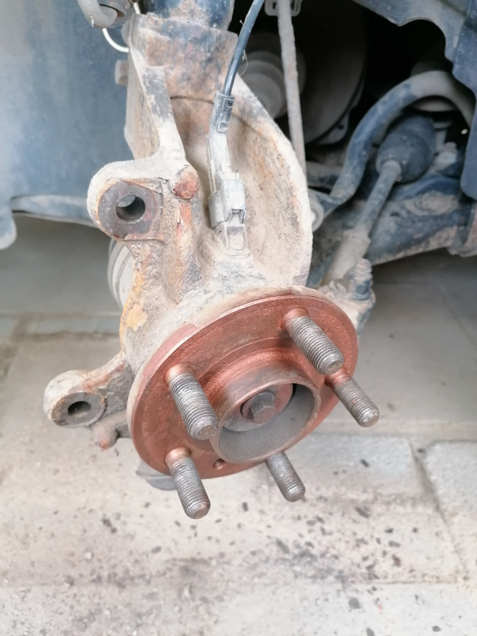

Еще зимой купил диски. Передние здорово "перегулял"… Меньше 25 мм при 26мм разрешенных. Состояние внутренней части диска, особенно правого ужасает. Грязища засохшая и забившая каналы охлаждения. Наверно, зря форд отказался от щитков внутри. По внешнему диаметру тоже оторжавело почти 4 мм диска…
Диски купил NK. Перед установкой отмыл от масла, протравил цинкарем и покрасил краской для суппортов видные места, расстраивающие со временем своим ржавым видом. Кст., покрашенные так суппорта пережили уже 3 зимы, и выглядят вполне пристойно.

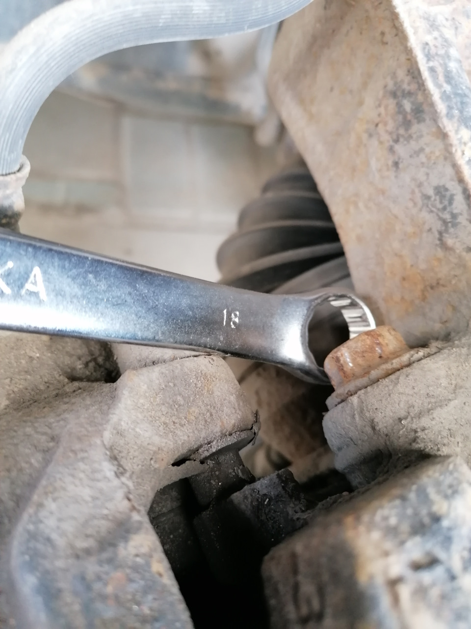

По замене ничего сложного. Необычен лишь размер ключа 18 мм болтов скобы суппорта. Пальцы в резиновых стаканах ничем мазать нельзя. Я на них капаю немного силикона, чтоб легче заходили. Если диск прикипел, не бейте по нему молотком. Подшипник вам это припомнит. Либо монтировкой нажать изнутри, или завести мотор, отключить есп, включить драйв, и тормознуть. Потом тормознуть при заднем ходе. Обычно диск отрывается. зазора в шпильках вполне хватает. Да, винт фиксирующий диск должен быть выкручен. Когда скоба у вас в руках, железной щеткой полезно почистить места контакта колодок. И помазать их медной смазкой. Также приготовить место контакта диска со ступицей.
Чтоб избежать накопления ошибок, задние диски поставлю после приработки передних.

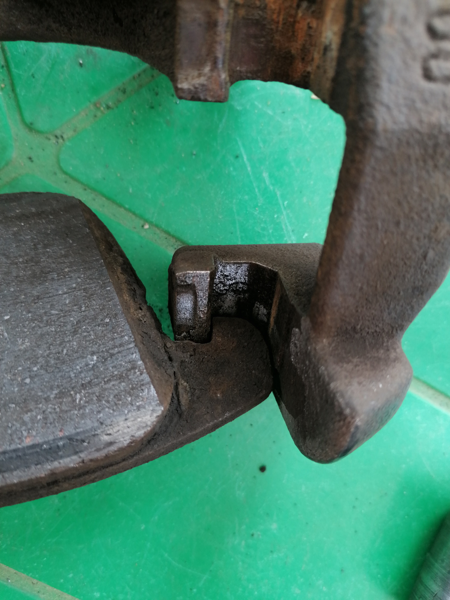

У тебя на тормозных скобах очень глубокая выроботка от колодок, их будет закусывать и может внутренняя быстрее кончаться чем наружная. Надо эти глубокие конавки выравнивать напильником или менять скобу. Жаль нет на скобы ремкомплекта из металлических пластинок, я не нашел его.
Ничего страшного в местах контакта колодки нет.
как так? тогда вопрос отчего износ если нет контакта…
Износ от старости. Я подозреваю, что это ещё заводские диски были.
VIadimirV
Канавка вот страшно. Но дело твое
А где канавка? В каком месте?
Там где колодка прилегает метал должен быть ровным без выноса. Вынос появляется от ударных нагрузок. На фото она идеально видна.
