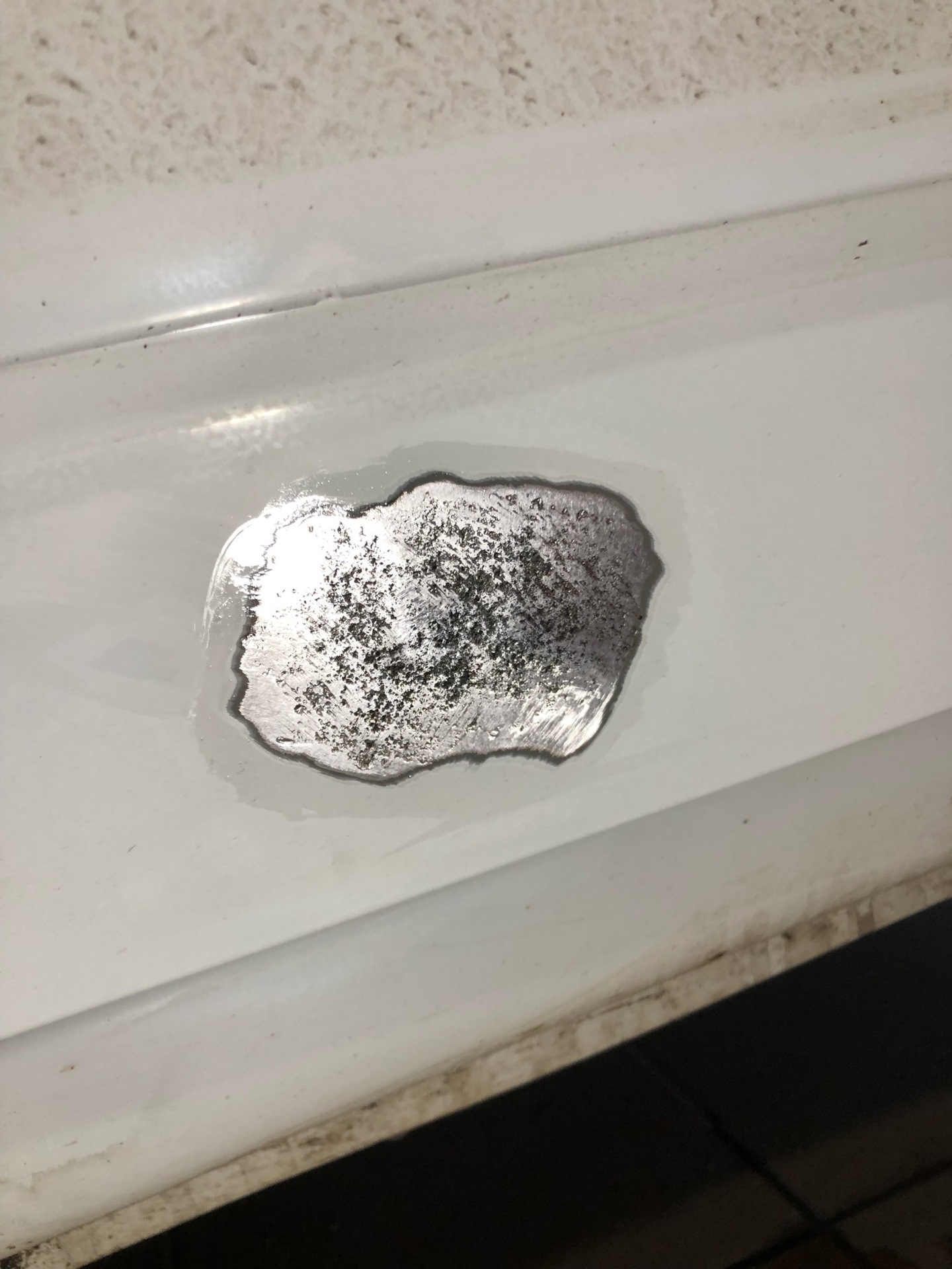

Начнем, первое протираем машину от грязи вокруг рыжика и болгаркой выбиваем рыжик и снимаем вокруг краску. Делаем это легкими касательными движениями и не давим на болгарку, делаем это крайне аккуратно, что бы не протереть яму.
Вот вам два примера обработанных рыжиков, к сожалению забыл сфотографировать что было изначально.

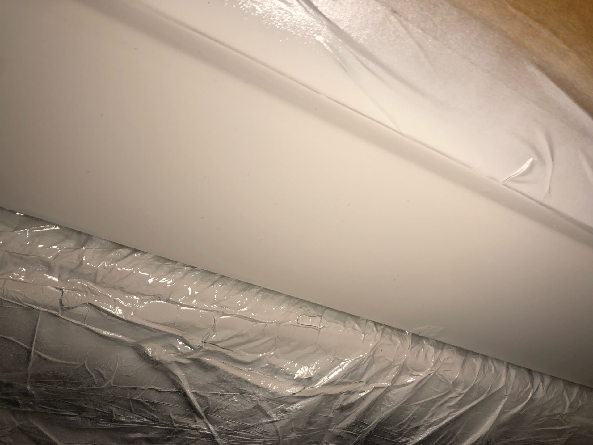

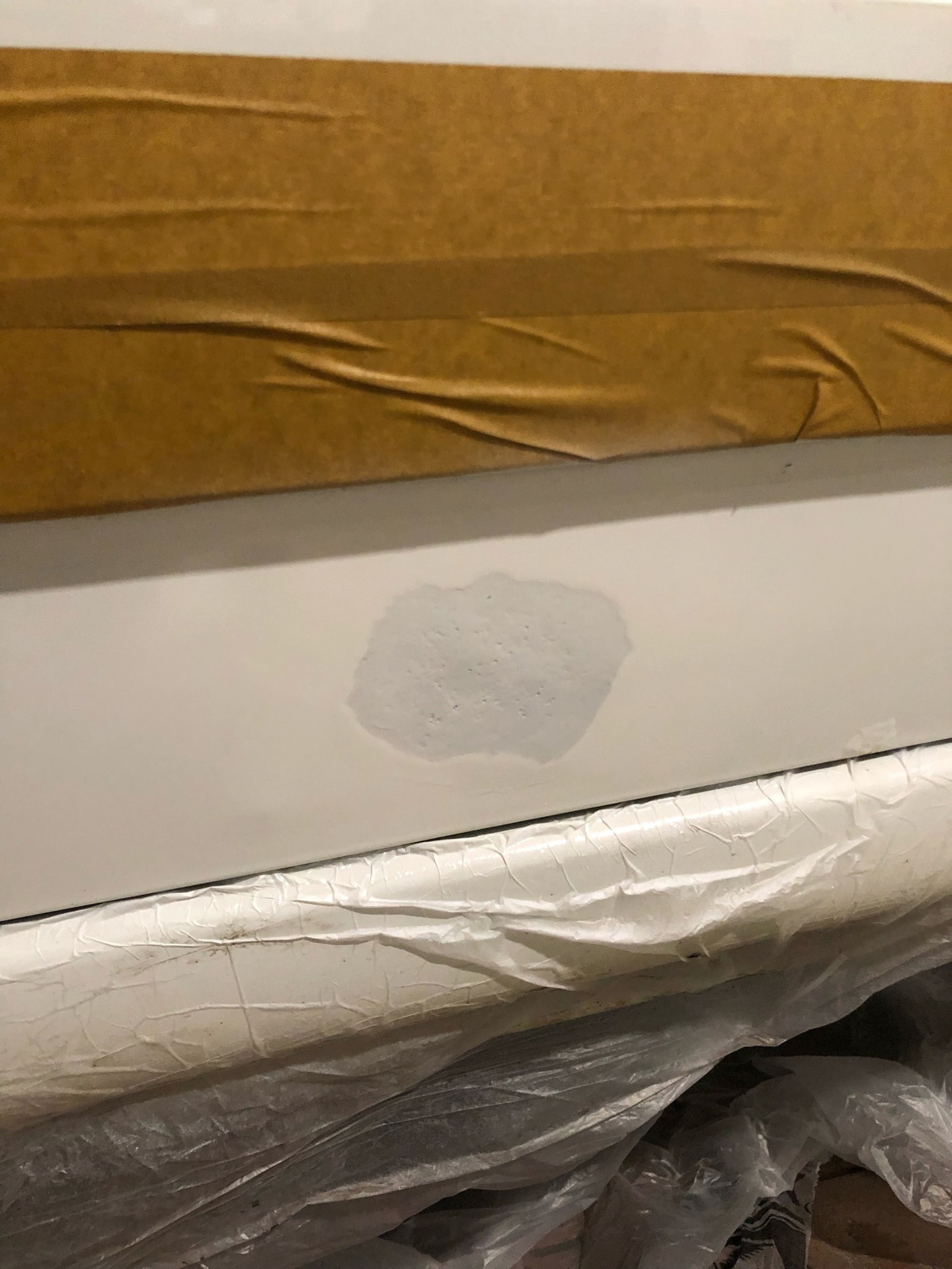

После сушки берем наждачку фракцией 600-800 и с водой убираем лишки грунта как на месте зачистки, так и вокруг вышкуривая грунт до краски в местах перехода. Протираем и обезжириваем место зачистки.
Отчетливо видны границы грунта. Можем начинать красить.

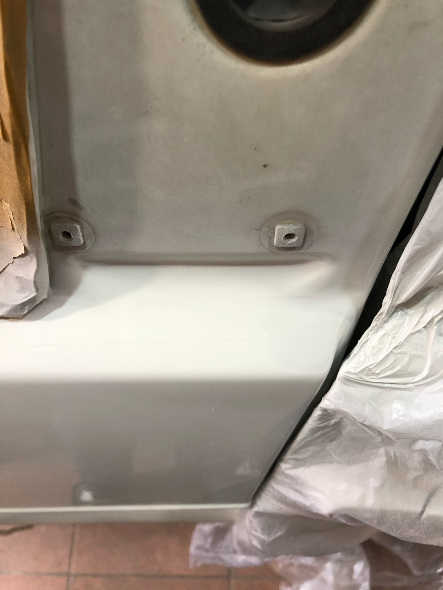

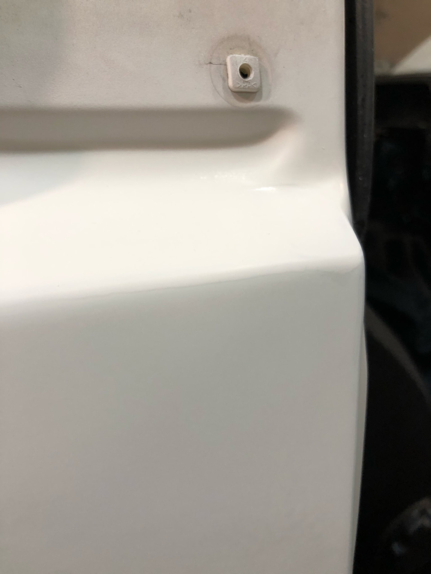

Прогреваем баллон с краской, и накидываем легким напылом от защищенного места в разные стороны с уменьшением слоя. Так наносим от 3 до 5 слоев, выдерживая 10 минут между. Сушим 15 минут и хорошо прогрев баллон с лаком напыляем лак таким же методом. Хорошо прогретый лак ложиться более гладко, холодный лак ложиться зернисто. Так же наносим от 3х слоёв и больше.

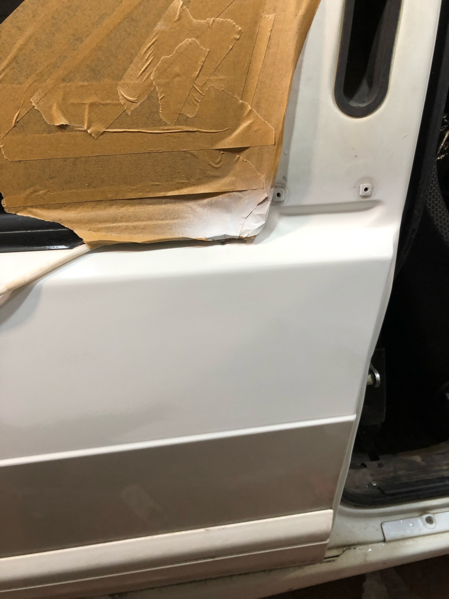

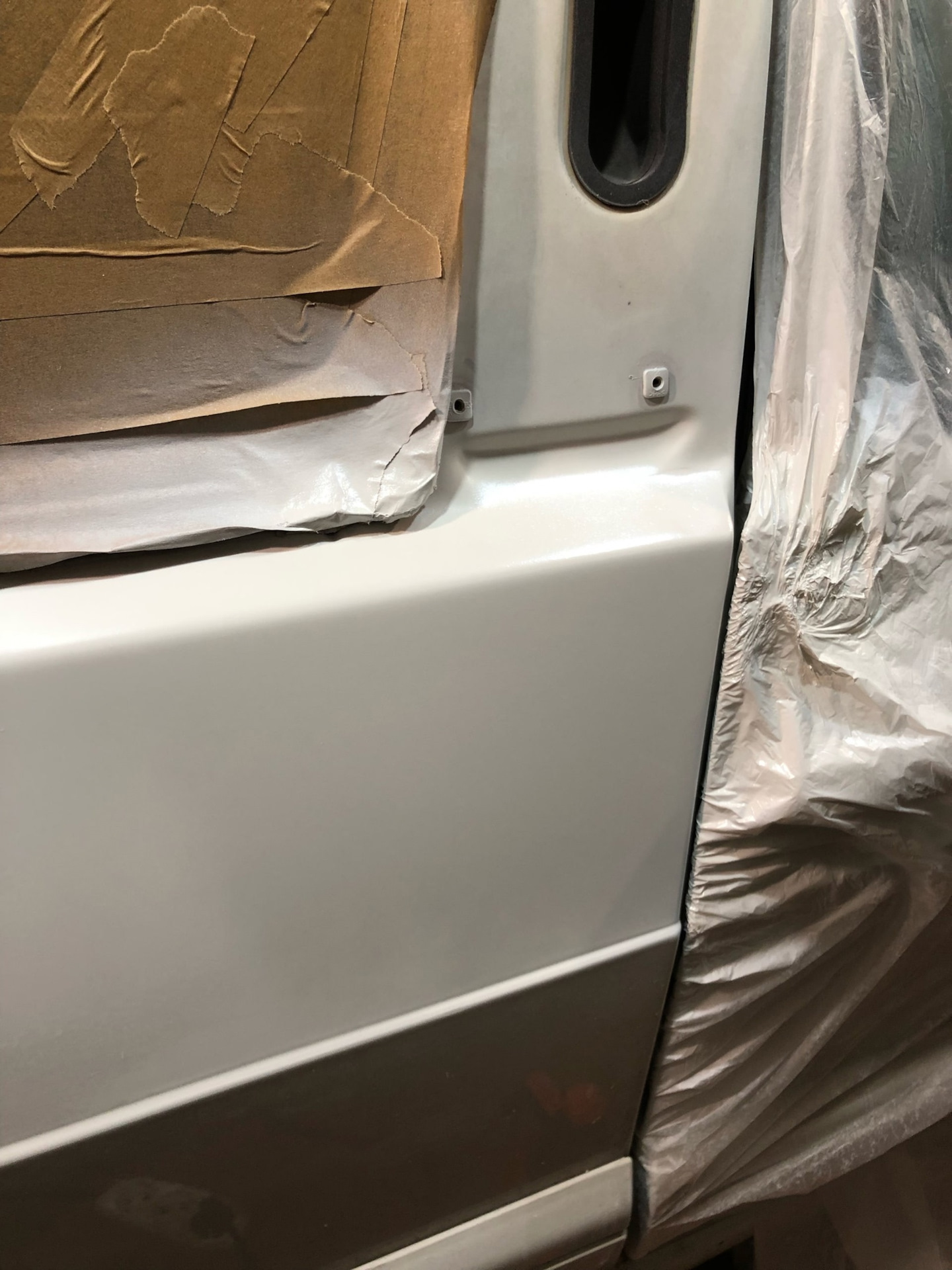

Итоги моей работы. на двери рыжик я заметил поздно и он двусторонний, там уже другая работа. Полного высыхания лака, а это может занять до 3х недель, можно отполировать переход и сделать его совсем незаметным.
Казалось бы ничего сложного, но мне облегчал работу цвет машины, белое облако как не покрась все будет хорошо.
