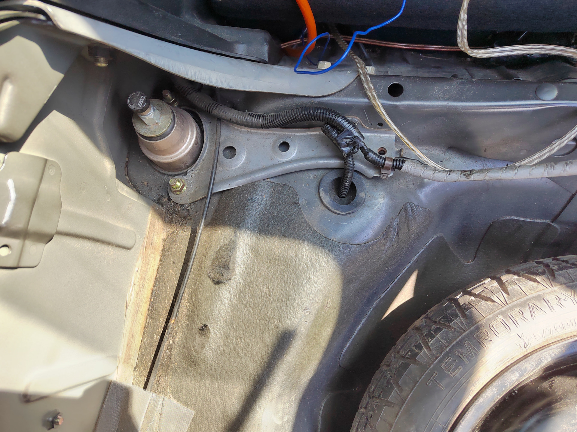

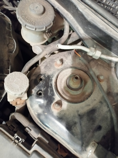

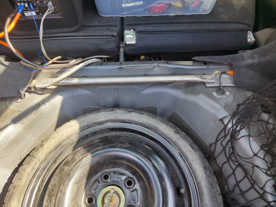

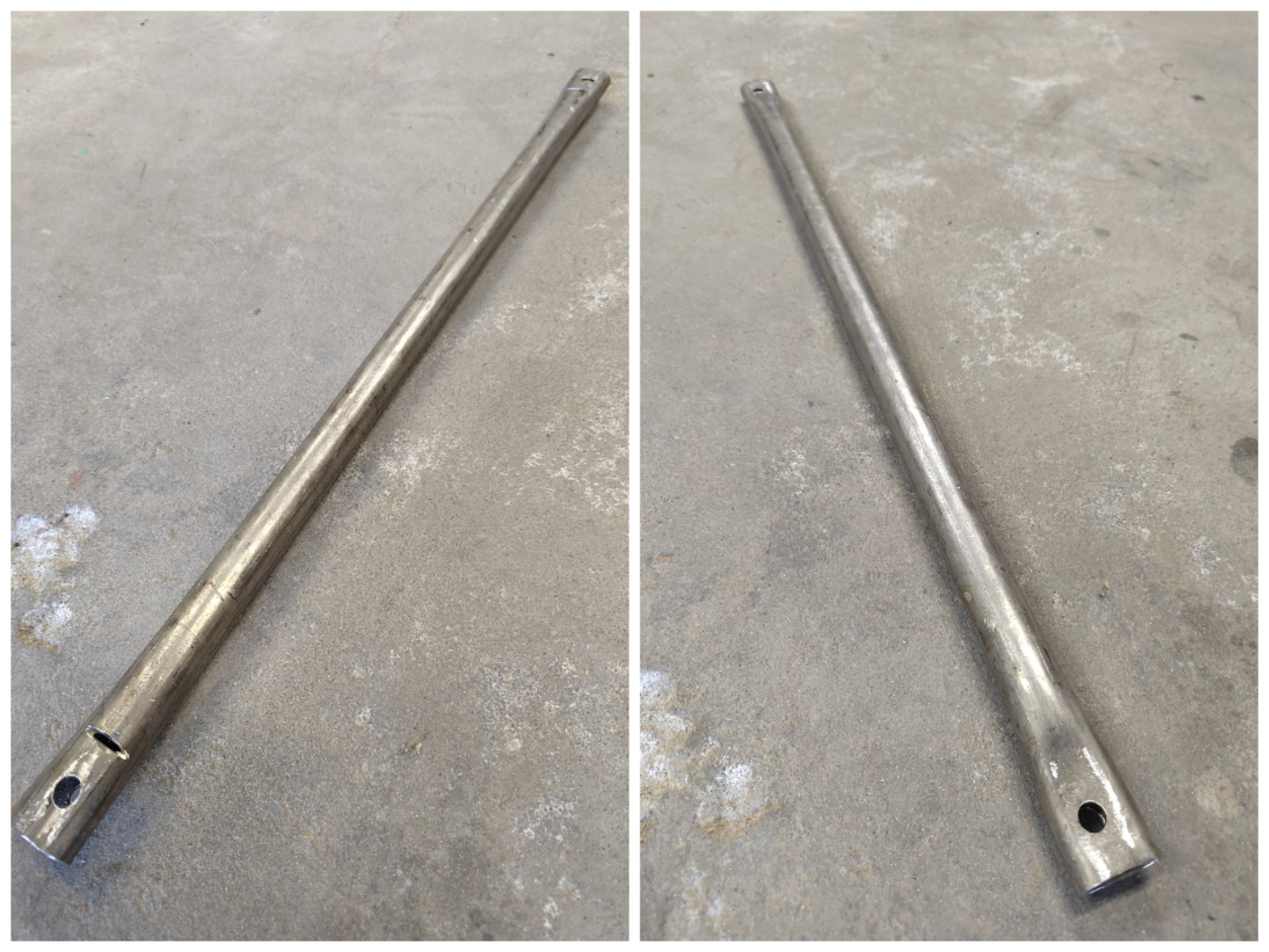

Как-то одним прекрасным вечером наткнулся на драйве на пост об установке задней распорке от Integra Type R. Состояла она из трубы и двух ух, которые прикручиваются к стаканам. Залез к себе в багажник обнаружил те самые уши и отсутствие трубы, которая соединяла все воедино. Не долго думая нашел трубу в гараже и понеслось.

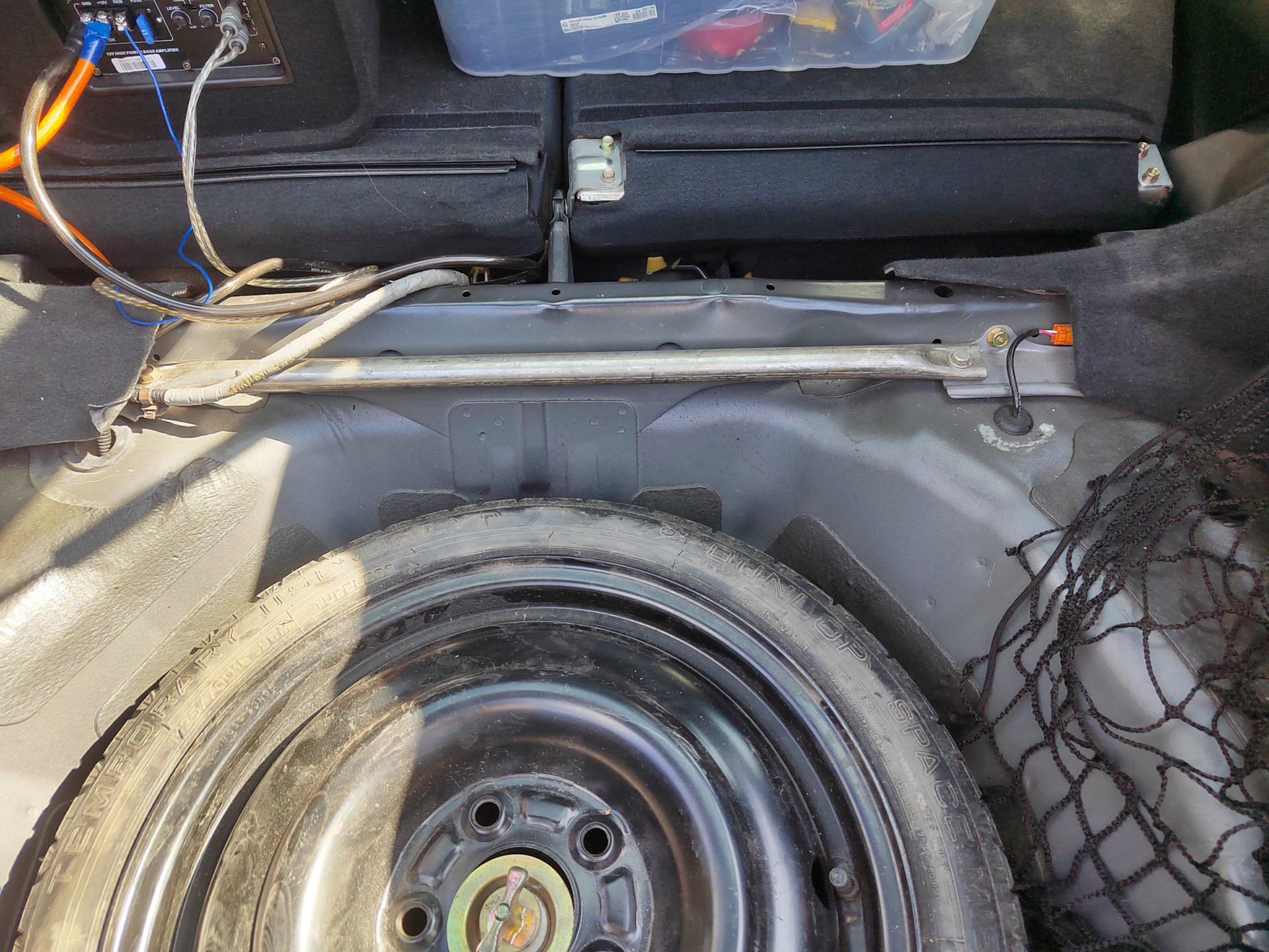

Отрезал трубу по размерам, насверлил отверстия под болты, сплющил на концах и сделал пропилы для крючков которые есть на ушах.
Далее идем все это чудо примеряем и если все гуд, то красим и прикручиваем. У меня труба блестит как у кота то самое, по этому не стал заморачиваться с покраской.
Готовый результат выглядит как то так. Посмотрим почувствует ли попомер какие то изменения, но уши эти хлипковаты.
Еще возможно придется подрезать пенопласт закрывающий запаску, так как труба распорки проходит по месту пенопласта.

У меня в rsx тоже нет этой палки. Может в base версии она не предполагалась?
Как я понял она есть только в type R версии, ни у овощей ни у type s версий их нету, на фарпосте за эту планку хотят 2500р
Хмм, уши есть, а трубы нет
Странно все это, не думаю что кусок трубы сильно дороже сделал бы машину.
Хотя эти уши в целом сбоку к кузову прикручены, может по этому решили трубу не ставить.
Читал что все версии кроме тайп р хотели сделать более комфортными, а эта труба это еще одна точка соединения, кузова дабы больше остроты и меньше комфорта, про распорки и жесткость кузова где то на ютабе есть видео как кузов должен играть"
Сложно говорить о комфорте в двухдверной машине) хотя может быть именно так и думали, вроде еще где то в салоне у тайпера есть распорка.
Не у всех есть дети, многие одни или с девушкой путешествуют, есть отличная длинная 6передача круиз, музыка с сабом, кожа, чем не комфортная машина для путешествий)
