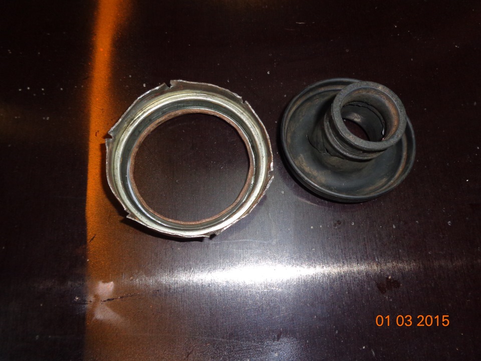

Пыльник от промвала ШНивы продержался 4 дня и успешно разлетелся. Теперь по наводочке от Antonio25 (благодарствие ему), был инсталирован в старую обойму пыльник внутреннего шруса все той же ШНивы.
откатал его почти два месяца, вылядит как новый .

Приветствую. Чем развольцовывали? Боюсь залезть и сделать хуже
Доброго времени. С тех пор прошло 10 лет ! Все стоит на своих местах. Чем и как развальцовывал я даже не пытался запомнить))) что было под рукой тем и делал (скорее всего отверткой). Там особо портить нечего.
Из полиуретана не ставил случайно? На сколько на дольше его хватит?
Доброго здравия. Сейчас уже за 110000км. перевалил пробег на этом ремонте пыльника. Повреждений пока нет. другой материал использовать нет надобности.
Приветствую, как пыльник кардана ходит, какой пробег на нем уже? Тоже вот столкнулся с этой проблемой, сижку изучаю, что и как лучше сделать.

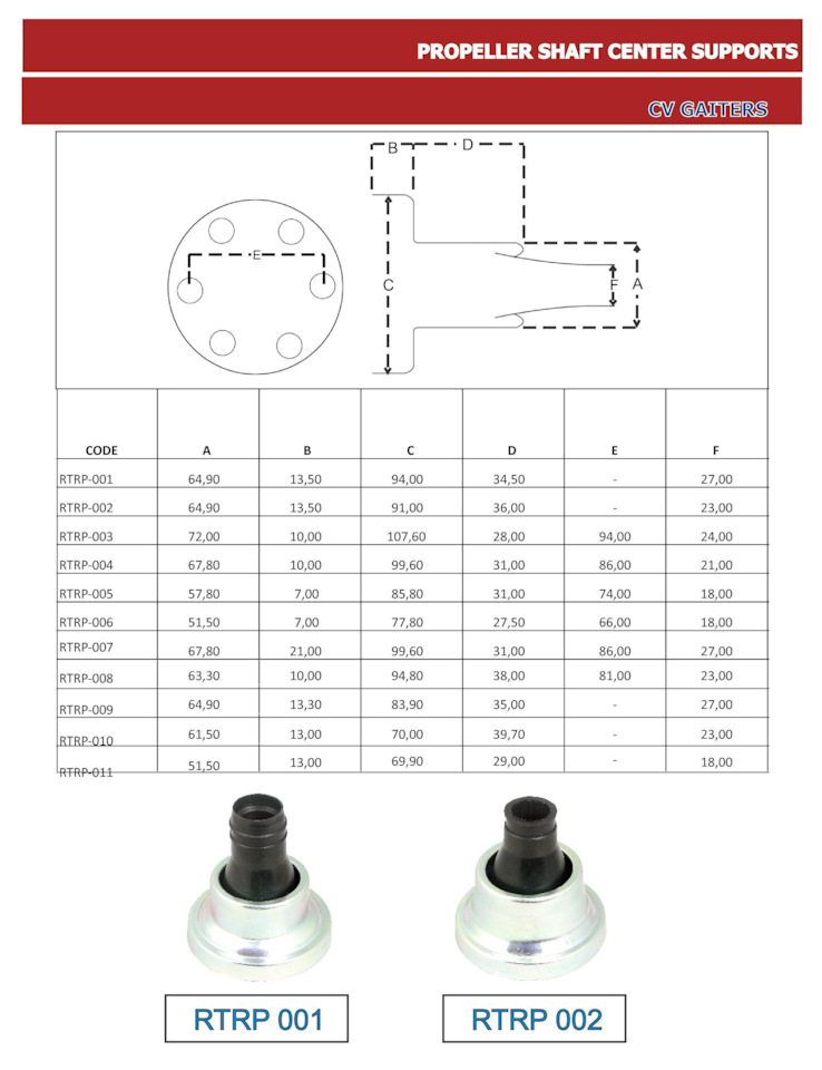

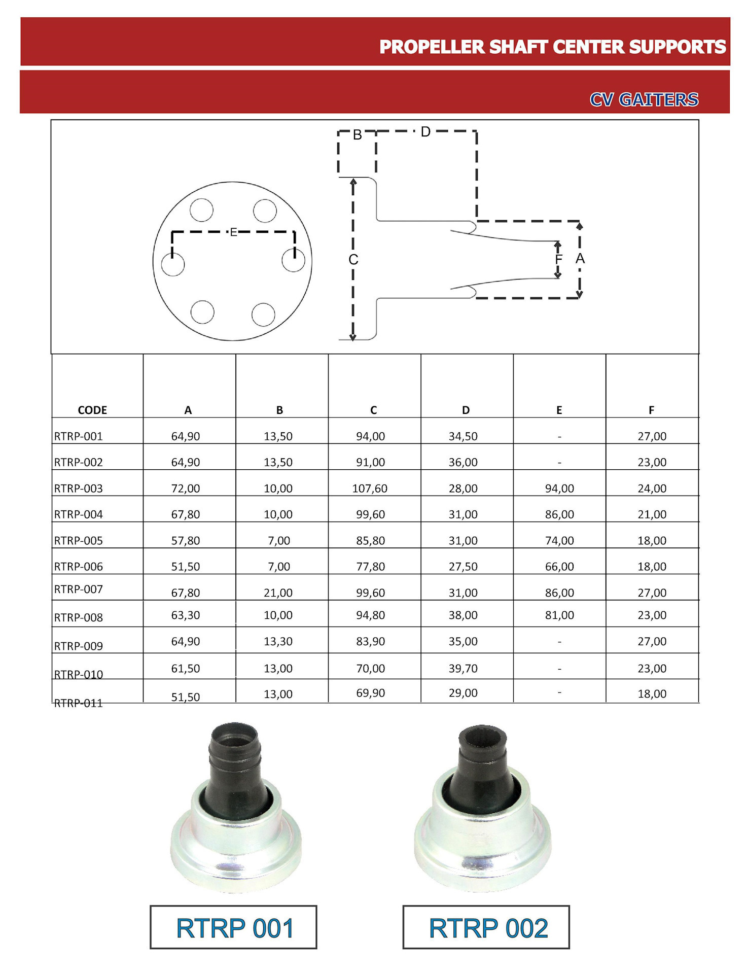

Не совсем понятно, от чего они? Подходят ли?
они с завода, подходят по размерам из таблицы)
Как то можно заказать? Парт номера есть?
номера на фото, размеры там же
Да пробил, пишут что от тоуарега пыльник подвесного подшипника, он вальцуется? Пробовали ставить на кардан Паджеро?

Хотел так же сделать, но видимо руки не из того места растут. как ни старался никак не получается достаточно надежно закрепить пыльник в обойме.
