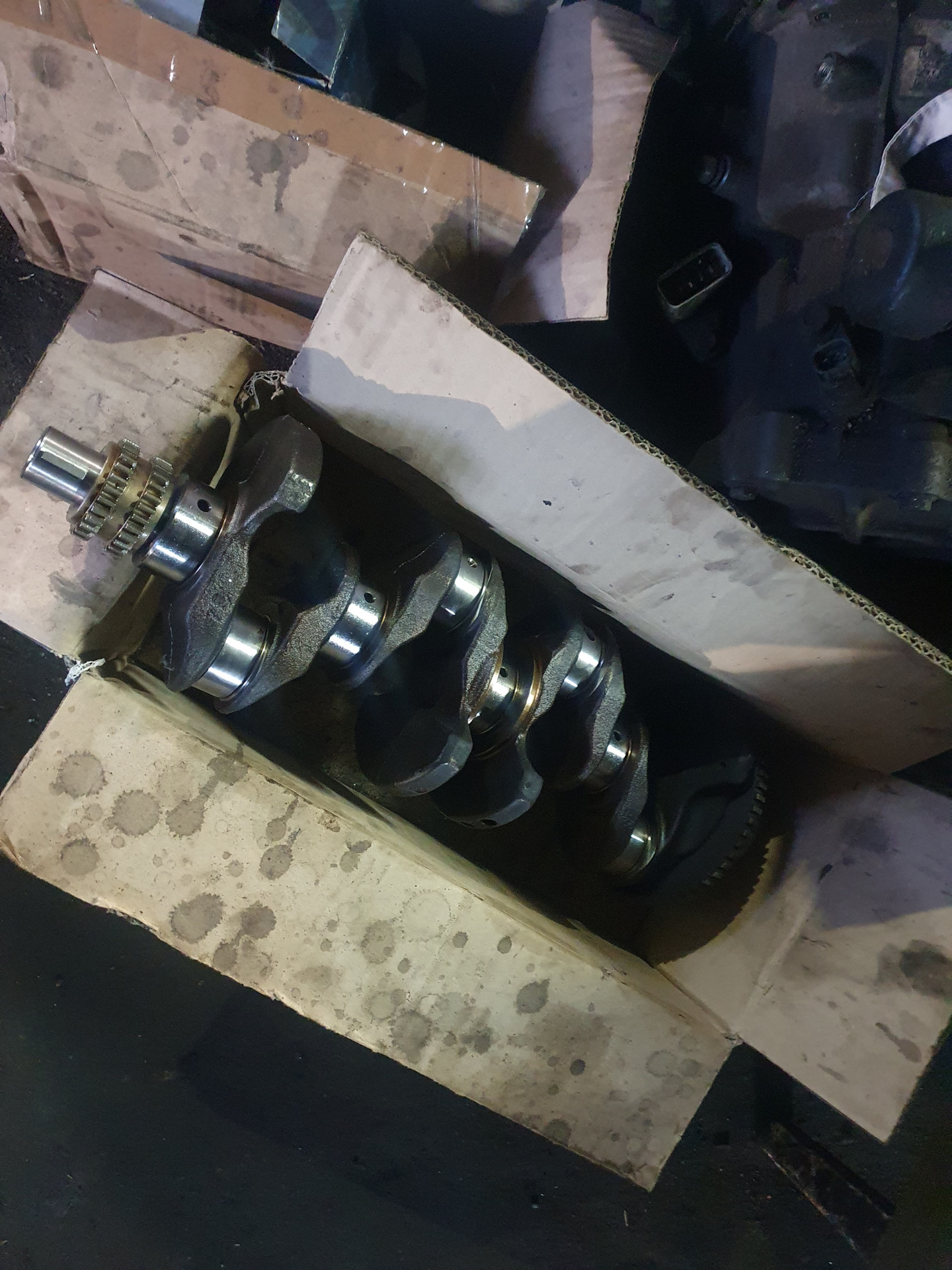

В ноябре настигла ожидаемая участь, — мотор отказался заводиться — 153000 км примерно прошёл (не сфоткал одометр для точного упоминания). Оказалось, — забились клапана фазорегуляторов, подходило время и цепь ГРМ менять… Но как показала эндоскопия — цилиндрам уже приходит полный швах, а один поршень вообще оплавленный как будто, — значит, будем капиталить, тем более к этому готовился с момента покупки (знал, что раньше или позже этот момент настанет).
Ниже ссылки на видео с эндоскопа
Эндоскопия 1 часть
Эндоскопия 2 часть
Эндоскопия 3 часть
На видео видно состояние цилиндров.
Поскольку полный привод накрылся ещё прошлой зимой, то делать решил и его сразу.
Итак, гильзы, новые поршни, кольца, вкладыши, свечи, прокладки, комплект ГРМ, выпускной фазорегулятор, цепь маслонасоса, прокладки, масло, что-то ещё по мелочи (не помню точный список), — это по мотору (G4KD).
Восстановленная раздатка, новая чашка дифференциала, фильтр АКПП, сальники АКПП, пыльник на промвал, датчик температуры в АКПП, масло.
По итогу всё мероприятие вылилось почти в 170к (при учете того, что с коробкой возился сам, — у нас сервисы по ремонту АКПП деньги берут такие, как будто там одни голливудские звезды работают).
Перед НГ забрал машину, — пиналась как зараза, пока адаптацию коробки не скинул.
На сегодня уже пробег после капиталки 3200 км (на 2000 обкатка прошла, — поменял масло и фильтра).

Гильзовали под стандартный размер и поставили не оригинальные поршни, а Tekin? а почему?
А смысл ставить оригинал если с ними дерет цилиндры
так проблема то не в поршнях
Loki32
До фига стало подделки. А эти были от проверенного поставщика, и поршни проверенные уже. У этого поставщика оригинала на тот момент не было, а я уже и так месяц ходил пешком.
Масло жрал мотор?
Да, последние 15 тысяч перед капиталкой начал жрать, как не в себя.
А с АКПП что было?
Разбирать пришлось для замены чашки дифференциала.
А где фото ущерба ЦПГ? Самое интересное не показали)
Добавил видео с эндоскопа, вкладыши не сфоткал, но им прям хана была.

Форсунки не ставил?
Там, где делал, не ставят форсунки, а там где могут поставить нормально, цена была бы как две капиталки. А если 150к двигатель отходил до капиталки, то может ещё 100к после отходит, а по времени хз сколько пройдёт и как жизнь поменяется за этот период. Запчасти все брал проверенного качества.
Не факт есть случаи на ютуб что после капиталки и 1000 не проезжаю и опять едут на капиталку на любом авто это может быть, всё зависит от мастера кто собирает.
Пока гарантия действует, стараюсь об этом не думать.
