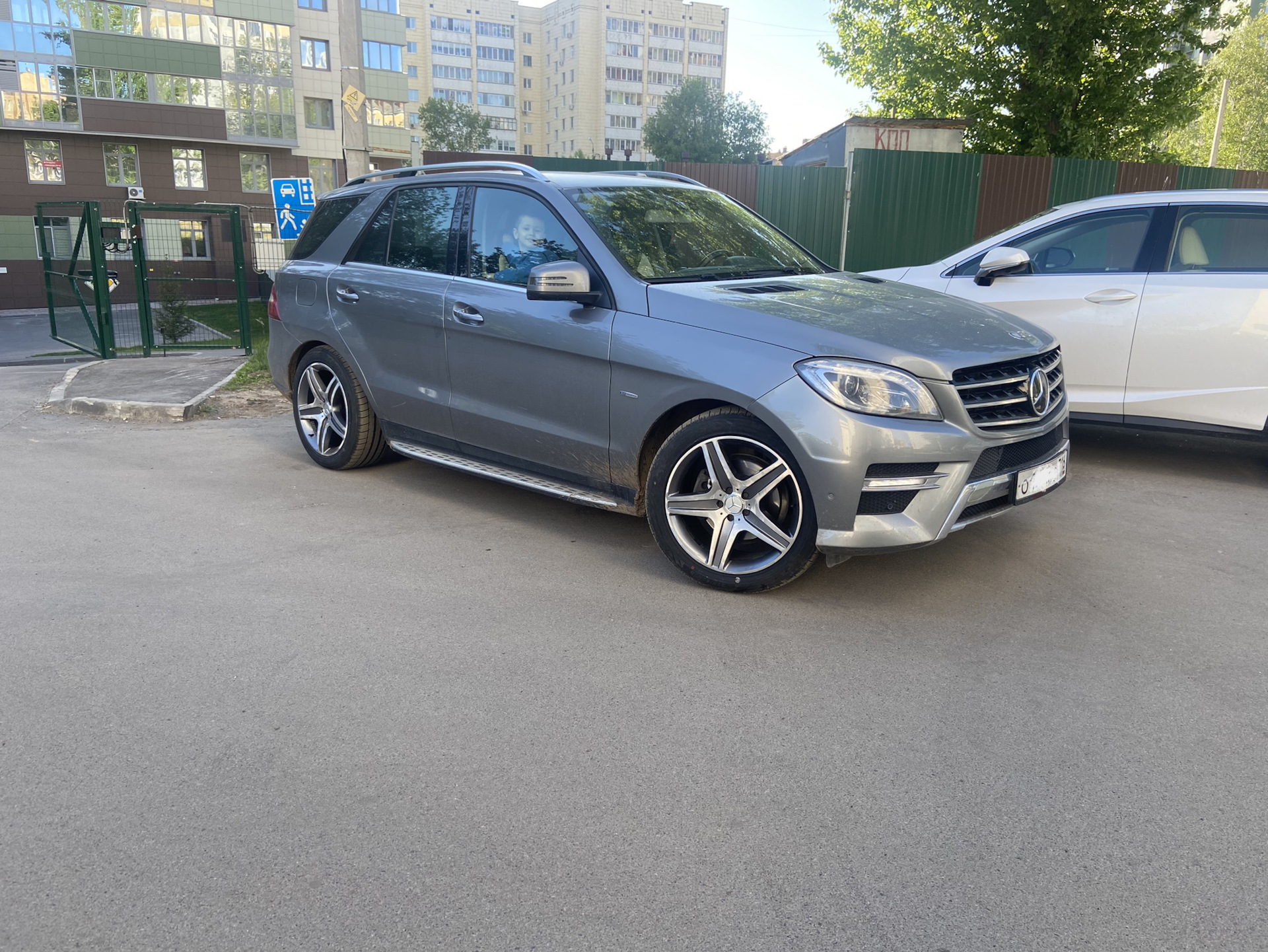

Выбор параметра дисков, пожалуй, самый актуальный вопрос по части придания актуальности сильно несвежему автомобилю. Но, Мерседес, единственная марка, которая не может быть несвежей! Она становится или хламом или классикой! Таков путь МБ! За это платят лишнее.
Правильно подобранные колеса могут добавить 100% визуального восприятия автомобилю.
Для w166 m с учетом более чем 10 летия с момента дизайнерских изысканий его изобретателей, правильно подобранные диски могут даже в наше время вернуть его в рамки позитивного визуального восприятия. Те стоит вопрос как не быть унылом говном или древнем фриком, ибо на классику претензии пока необоснованны.
По-моему имеет место быть, с учетом современных трендов, чтобы остаться в рамках актуального восприятия, только размеры колес R20 и R21.
Мне удачно попался 20-ый, да и нет уверенности, что основной водитель мл справится с 21, который все таки требует внимательности и постоянной сосредоточенности.
Повторюсь, по случаю удачно подвернулись диски с gl, вероятно со 164 и оригинальные с параметрами et46 с шириной 10’.
Они собраны на новых китайских 201 треугольниках в размере 275/45 (так рекомендован w166 чат)

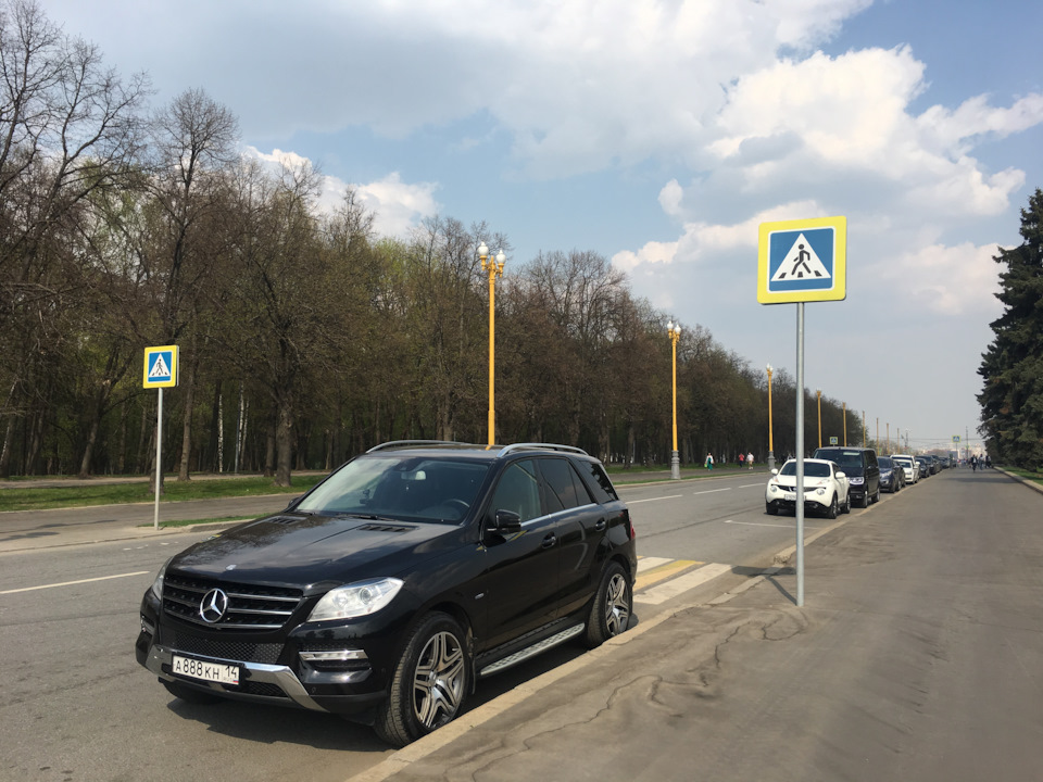

Кстати у меня как раз вариант которого нет — разноширокий r20 265/45 и 295/40
Еще фото.

Добрый! А какие параметры у этих дисков?
Я бы резю взял как у Кота. 275/40. Или сток 265/45. 275/45 это всё же "жирно". На 14мм толще слой резины чем на 275/40 и на 4мм чем у 265/45.
Так у меня r20, у кота r21 поэтому и профиль на 5% ниже
Так штатный 265/45 на 20. А эта выше штатного как я писал на 4мм. Но собственно, главное что бы вам нравилось
Там посоветовали. Так точно лучше для 10 -х ширины дисков
275/45r20 хорош с колесами шириной 9, это максималка для МЛ, а на ширину 10 для ГЛ нужны шины немного пошире, походу брат ты немного прогодал, теперь езди и бойся бардюрки
Брат, я вообще не гадал
Взял диски какие были, причем за такую цену, что бардюрки бояться дурной тон !)
Это в корне меняет дело 😂👍
Ориг, без правки, без сварки…
1 колесо даже отбалансировплось в нули без грузов!
Тебе реально повезло, поздравляю 🤝

А где полный сток?
265/40R21
Почему то у вас 275 зачислен в сток …
Тоже интересно 😬
chines
А где полный сток?
265/40R21
Ошибся
275/40/21
+ 1см проставки
Ты то наш эталон!))
Alexander-KOT
275/40/21
+ 1см проставки
ну ё моё как же без тебя…
тем более про "бархатные тяги"
ну моё расшаркивание Вам за ваш бесценный опыт с "катками", давший мне надежду на то что можно и на 20" 275/45 поставить.

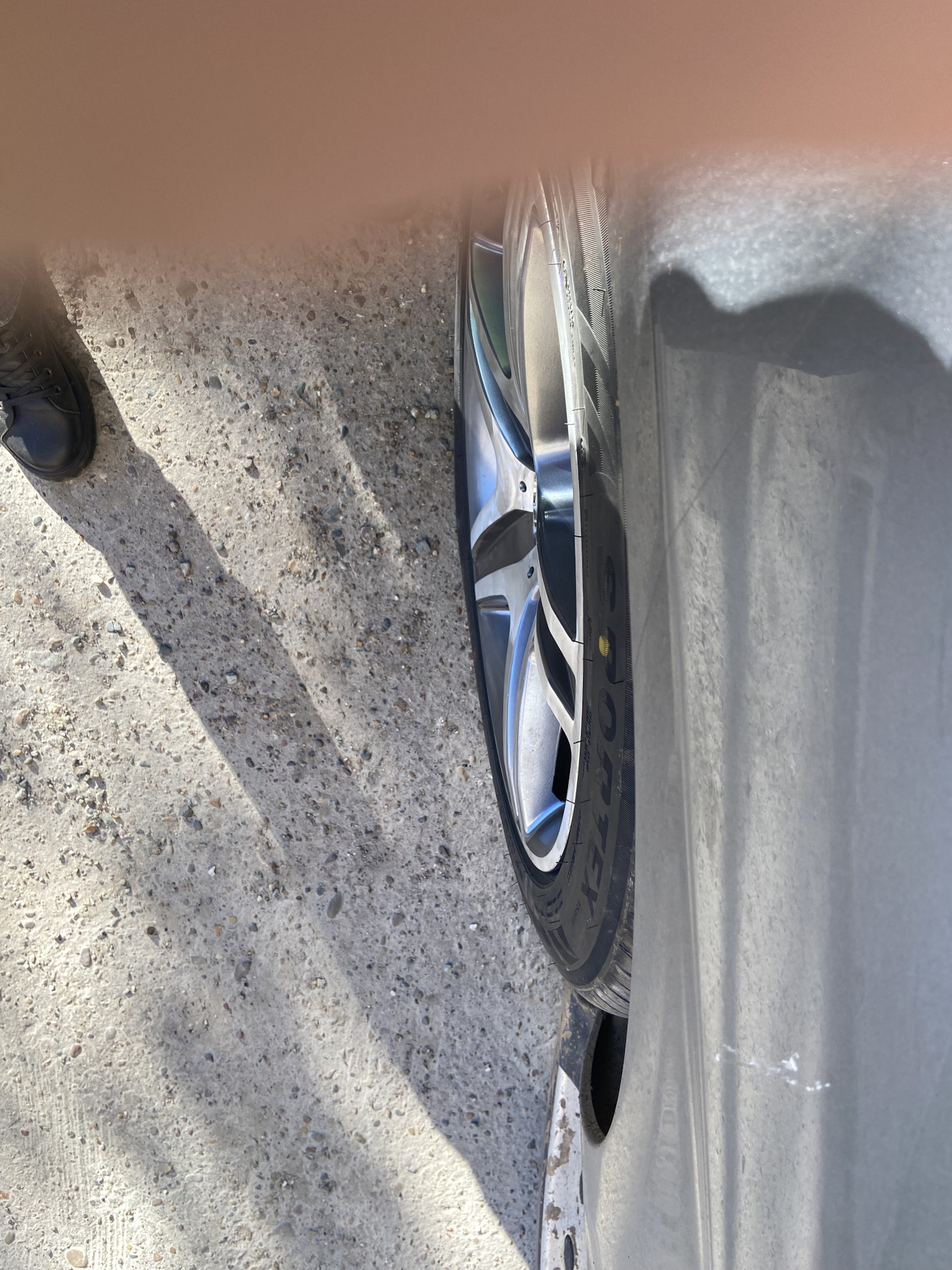

275/45/20 встает нормально?
Куда встанет? Зачем ?
Этот размер?
Нормально встает.
Даже 275/50R20 как в домике ✌️
ALEXEEVALEXS
Этот размер?
Туда легко встают 295х45 в r20 а в r21 295x40. Как родные.
На GLE ? Такой размер? И ничего не задевает и затирает?
У меня на 164м не задевает, а на 166м арка ещё больше.
Диски какие?
21 10j et46
MisterTvister77
Именно поэтому и решил попробовать ✏️
Вместо 275/40/21 + проставки 1см
Вставить 285/40/21 + проставки 1см
На выходе колесо будет…
Шире на 1см выше на 0.4см
На выходе будет по 0.5 см, см на обе стороны, внутрь и наружу.
