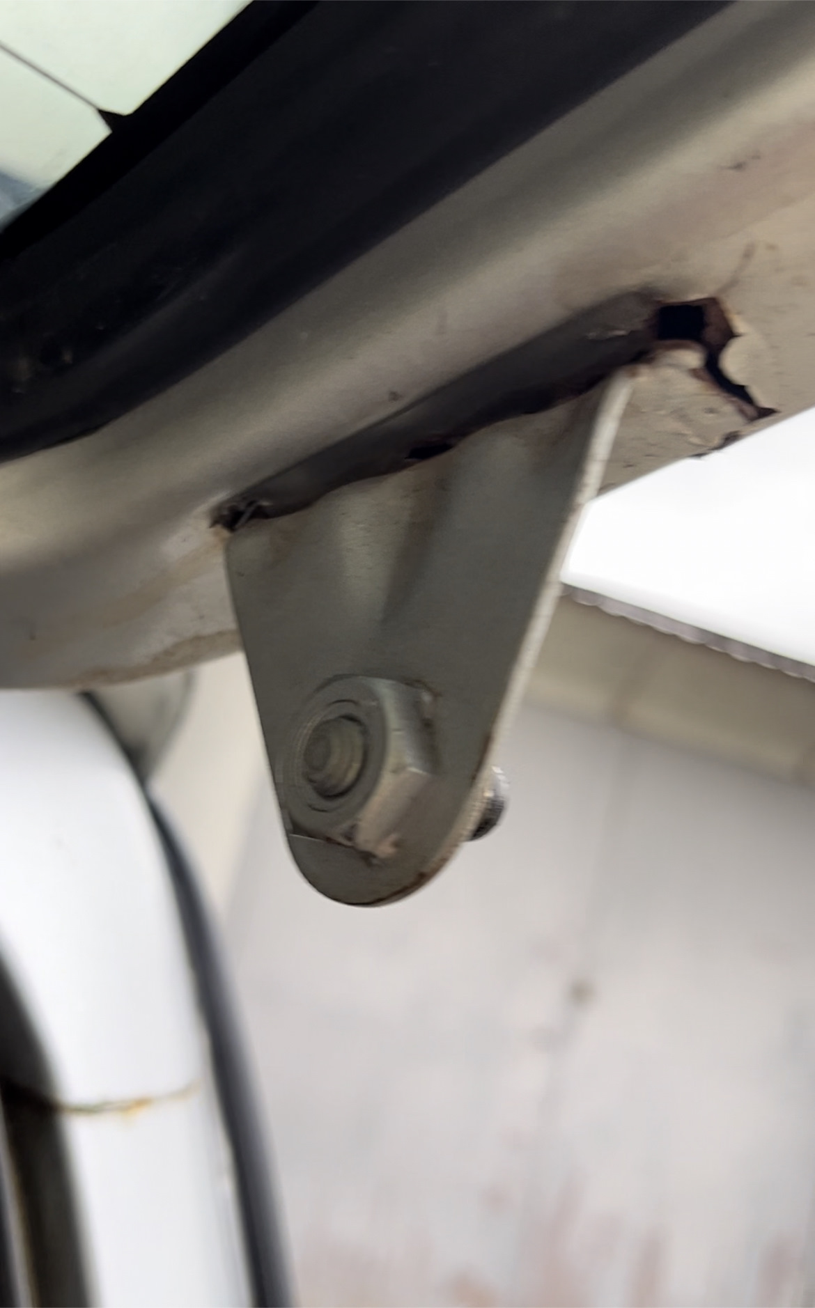

Всем привет! В связи с погодными условиями в виде дождей выявил такую проблему что вода попадает в салон у ног пассажира, товарищ подсказал что либо площадка под акб, либо дренажные трубки, еще есть варианты? Дождусь выходных буду смотреть.

Здесь была щель дальше вода по усилителям и в ноги водителя
У меня она по пластику стекала на коврик, как из под панели
Фото точки не могу сделать, сегодня на Хонде
Долго решал подобную проблему. Три раза лобовое снимал. Лил из лейки, шланга все герметично, но после дождя лужа. Проблема обнаружилась и решилась когда стал проливать всё крышу. Итог, течь по стыку вставки удлинителя крыши в уголке желоба. Автопластилин фен и проблемы нет

Бардачок открыть, и пощупать шумку у нижнего края лобача, и резинку уплотнитель, у меня там текло.
