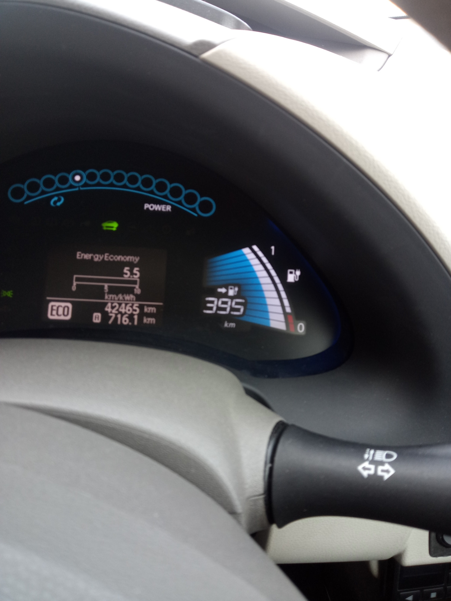

Я проехал 298 до черепахи. Трасса 70-80 и груженый. Утром по лифспаю перед выездом было 36кв. И запас 300.
боюсь ехать 70-80, не приятно когда фуры подпирают сзади
Я как раз за ними и ехал.

Что то для 40квт, очень большой прогноз, с учётом расхода 5.5, больше 250 км не проедет.
тоже так думаю

300 в режиме пенсионера поверю, но не 400…
Какая батарея стоит у тебя? кВт?
40

Как сделать что бы и у меня показывало не 130 а хот Бы 300?)
перепак
Dennistarasov
поставить КАНмост и будет 999 при желании показывать))))
ага. или купить наклейку на приборку с любой цифрой)))
Dennistarasov
сделать так чтобы показывало что угодно не проблема ))
сделать так чтобы проезжало так же много — денег стоит )))
