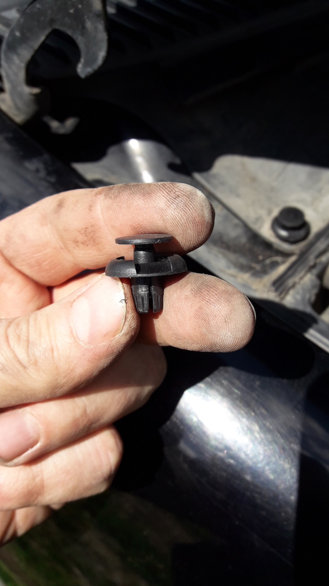

У себя я вижу 90080-18055
Ну делать нечего — ремонт в полевых условия. KJ1345 сюда совсем не подходит, она круглая, а тут даже отверстия прямоугольные.
Решил извернуться и вместо замены клипсы целиком заменить ее прокладку. Собственно, именно в этом (теоретически) и заключается проблема. Резина под клипсами от времени совсем развалилась и клипсы не прилегают плотно к металлу. Я просто взял герметик (был у меня ABRO) и обильно намазал им под клипсами, сформировав таким образом новую прокладку. А еще и сверху что-то типа бортика намазал.
Нестыковка 2. 90467-07045-22(прижимная) = MASUMA KJ1088(прижимная)
Тут все верно и на схеме они есть.
Но вот в крайние отверстия они не подходят – проваливаются со свистом. Да и не стояло их там. А стояли вот такие.
Очень похожи на KJ-2445, благо дело в запасе такие были.

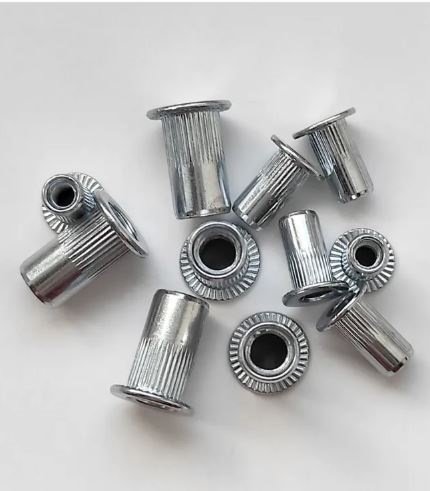

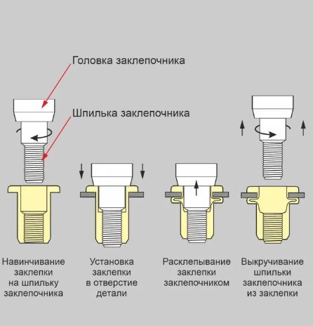

вместо клипс лучше использовать вытяжные закрытые гайки-клепки и проблема решена навсегда. теперь слесаря не сломают клипсы, не потеряют их и не сломают, даже если забудут вкрутить винты, то вода не протечет сквозь отверстие, т.к. оно не сквозное
Ты про такие?
Ага
Ну попробую. На Астре жабо отходит, не исключено, что сервисмены-кузовщики сломали клипсы (или крепления). Если полезу — буду иметь ввиду эти заклепки. 🤝
Мои были сломаны все и половина не родные, походу лазили, протеряли, то что на полу валялось вставляли. Это по итогу ещё и дешевле. Я всё из нержавейки ещё брал. Верхние клипсы, ближе к лобашу, посадочное прямоугольное, надо греметосом при монтаже подмазать, а то круглое в прямоугольное…
А лепестковые? Или их потом не выкрутить?
Смысла нет, тебе же жабо надо легкосъемное оставить, да и идея жеж закупорить наглухо это отверстие
Только закрытые надо, не как на скрине
