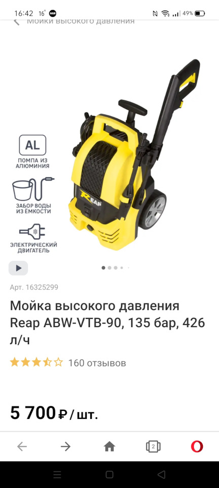

Лет пять назад купил леруашную Reap. Думал если навернётся то не жалко выкину, а она всё работает. Сейчас у нас в городе она стоит 5.700 рублей. Пенник только покупал хороший, а то родной вообще дерьмо, в принципе как у всех дешёвых моек. Негативные отзывы на неё конечно же есть, ну видно же что они из-за рукожопости.
Спасибо, почитаю в принципе для пары лет пользования как минимум нормальная цена

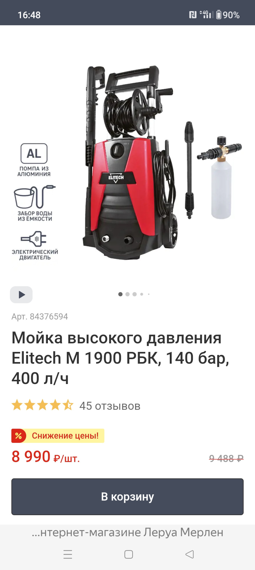

Сейчас на рынке, как мне видится, есть элитек в Леруа, стоит примерно 8-9+к. Из вкусняшек:
-хороший расход 390л+
-помпа металл
-умеет всасывать воду сам
И, пожалуй, самое вкусное, это пеногенератор в подарок(в комплекте), с виду 1-в-1 как тот самый итальянский PA Ls 3.
Я бы такой присмотрел, если на к7 и лучше не хватает бюджета или земноводное душит

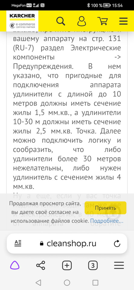

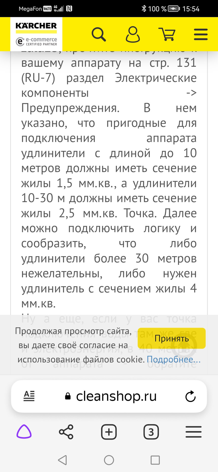

Если это соблюдать, будет жить долго и счастливо и желательно поставить фильтр "керхер" на входе
И как соблюдение этого поможет от лопнувшей помпы? Которая на к2 и к3 пластиковая?
Именно чет внутри и лопалось) что в ремонте стоит как керхер )

А при чем тут к7? Тут кто-то, не буду показывать пальцем, дал умный, совет, что если соблюдать сечение провода удлинителя, то к2 и к3 будут жить долго и счастливо. Так вот ни у одного из минимум десятка керхеров к2 к3 не сдох двигатель. У всех лопаются помпы. Вот и объясните, как соблюдение сечения проводов может защитить от физического разрушения помпы?
Извините, успокойтесь), про физическое разрушение не знал, перегрев для него тоже смертелен, в инструкции вроде сказано, максимальное время использования, потом перекур

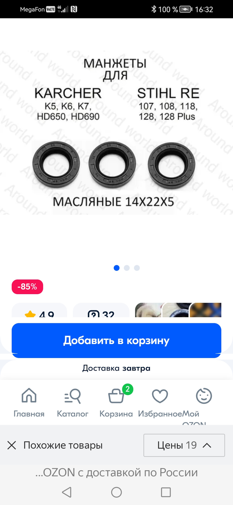

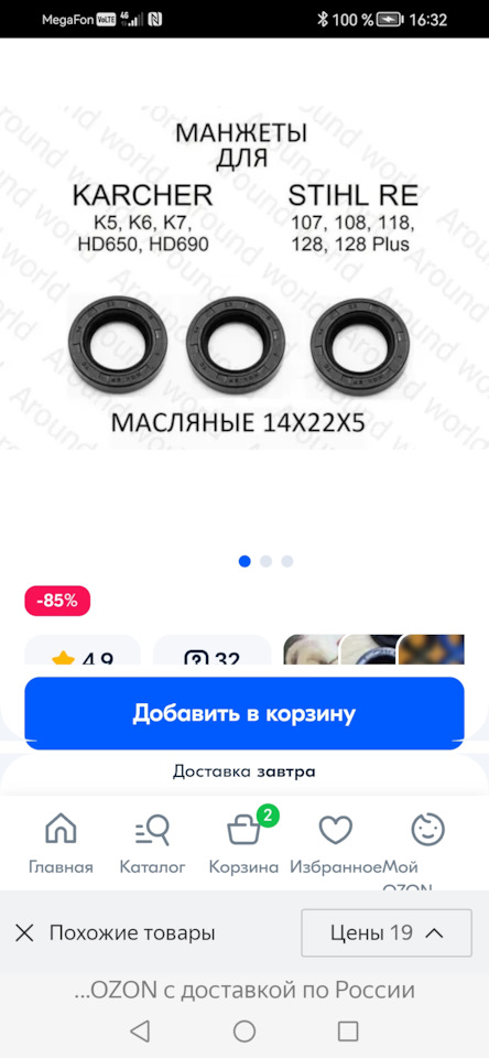

На озоне есть масляные манжеты и шестерни
Там еще мужика должны для ремонта продавать🤫 мои знакомые мужчины сделать не могут, место где ремонтируют в городе весь инструмент называет такую цену ремонта
