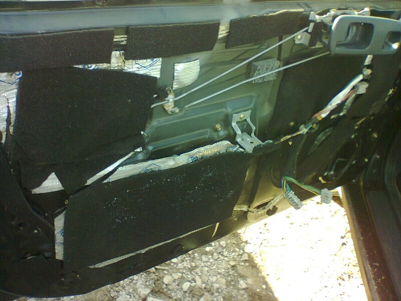

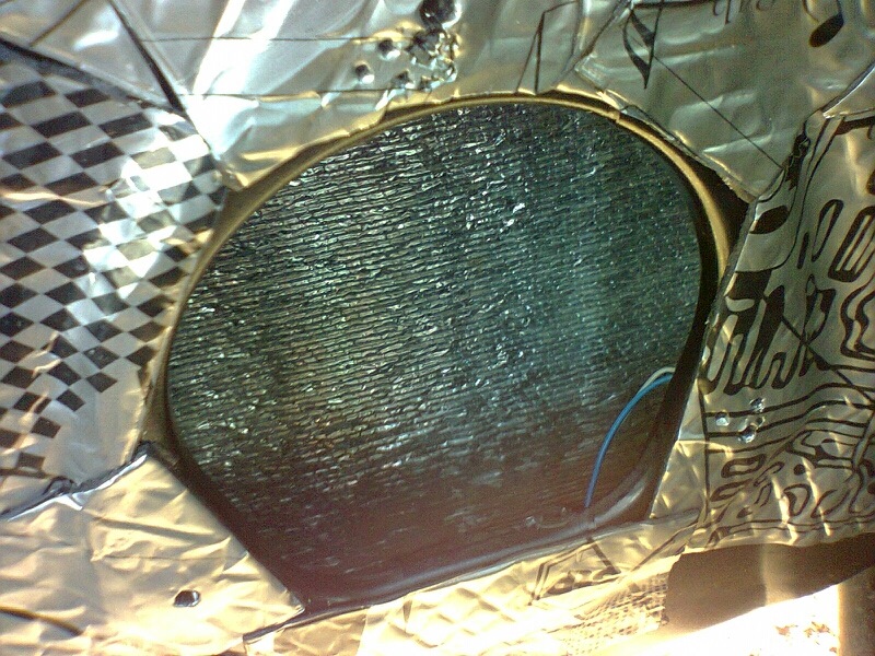

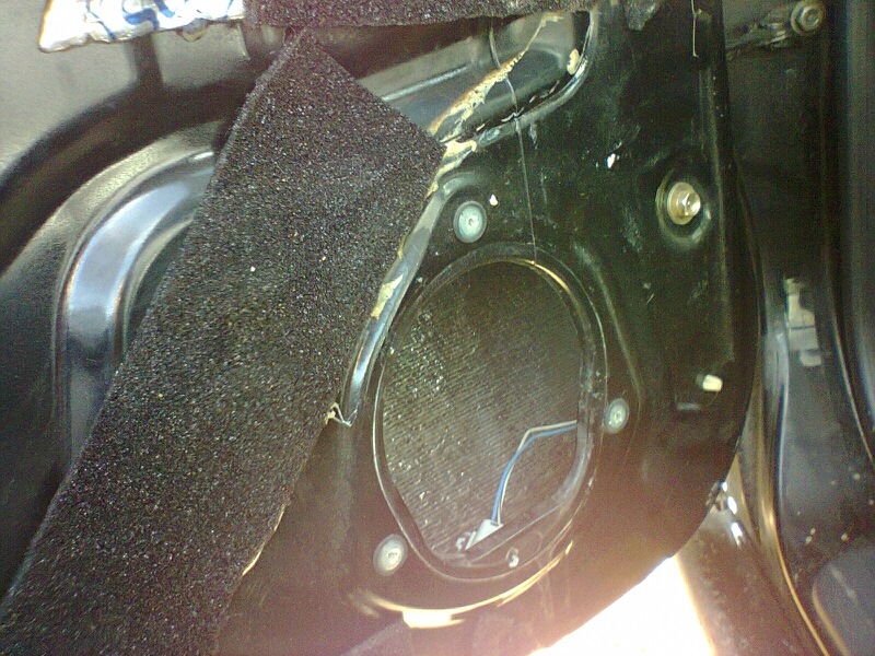

Давно напрягали штатные колонки в дверях, особенно на фоне morel сзади. Было принято менять. Хотел для полного феншуя поставить тоже morel, но они из-за сильной зависимости от бакса, дико подорожали. Выбор пал на алпайны 16, выбиралось по посадочной толщине. Плюс листик вибропласта на внешнюю стенку, ибо я поленился её сразу сделать.

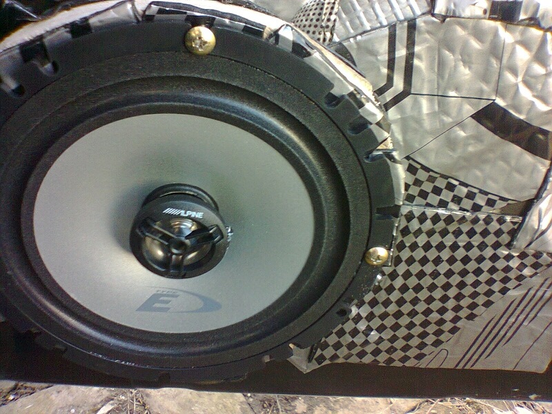

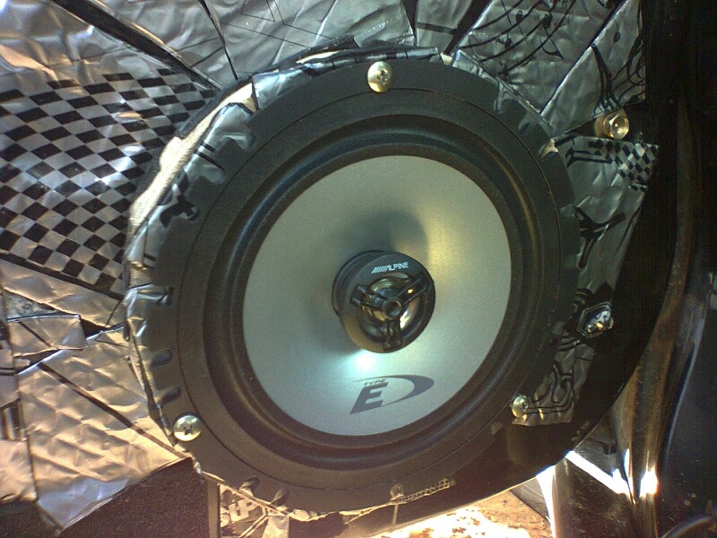

Колонки, конечно, не впихивались, пришлось из подручных средств пилить проставочки. Толщины в 1 см оказалось мало, дополнительно обклеил их с 2 сторон вибропластом для утолщения.
Результатом доволен, теперь просится усилитель))

А отверстие в дверях расширял?
Нет, это было главное условие))
Вот и я хочу без расширения, но магнит сильно большой на динамике
Кожух карты на них сядет?
Да, без проблем.
