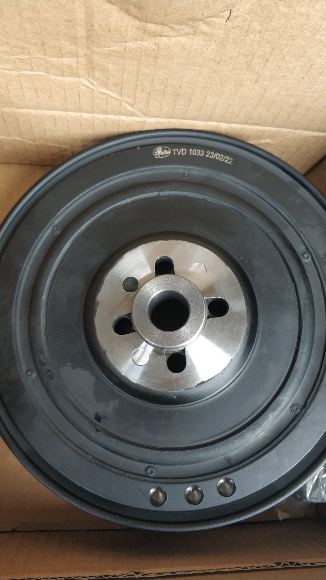

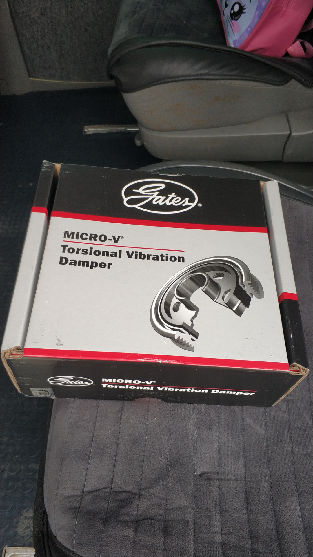

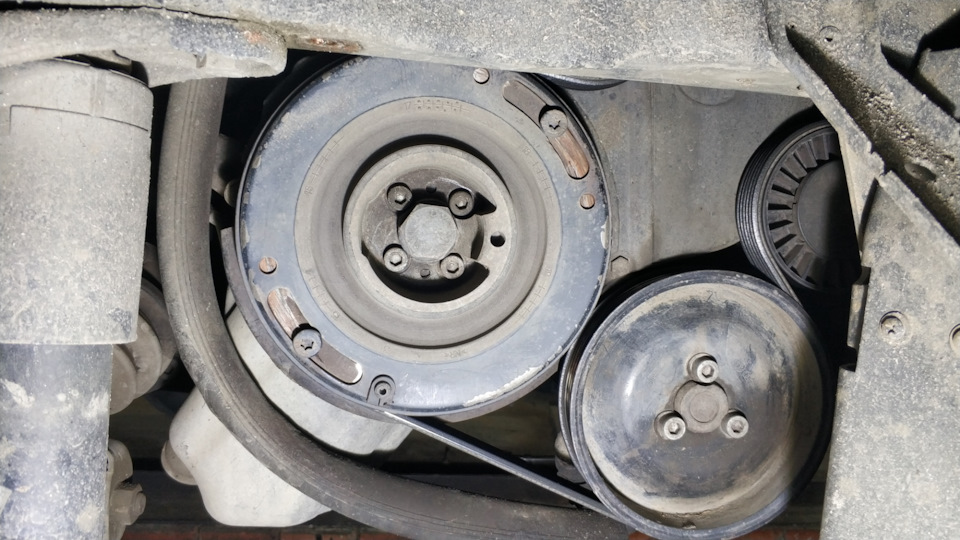

Итак, в феврале, когда мне сделали большой объём по ремонту и обслуживанию буса — приговорили демпферный шкив, постукивал. Собственно это единственное, что я купил запланированно.

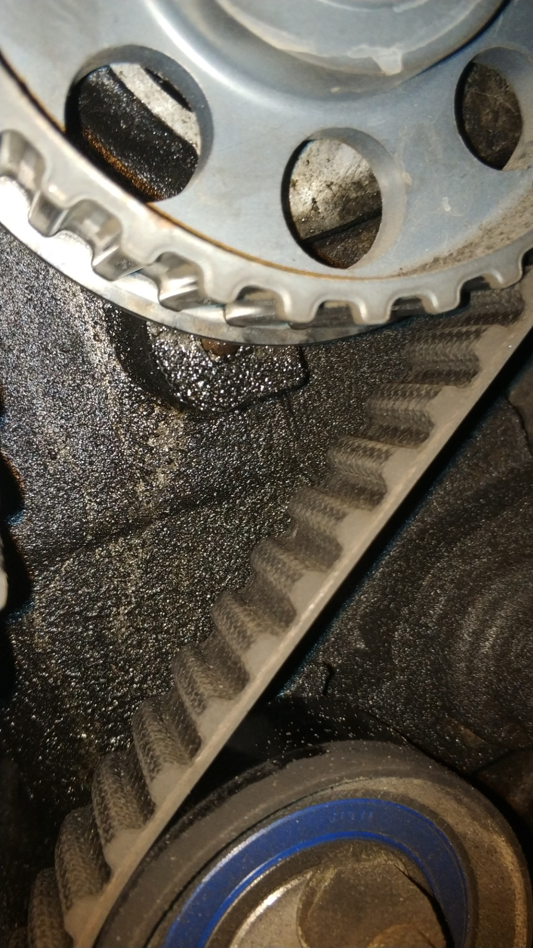

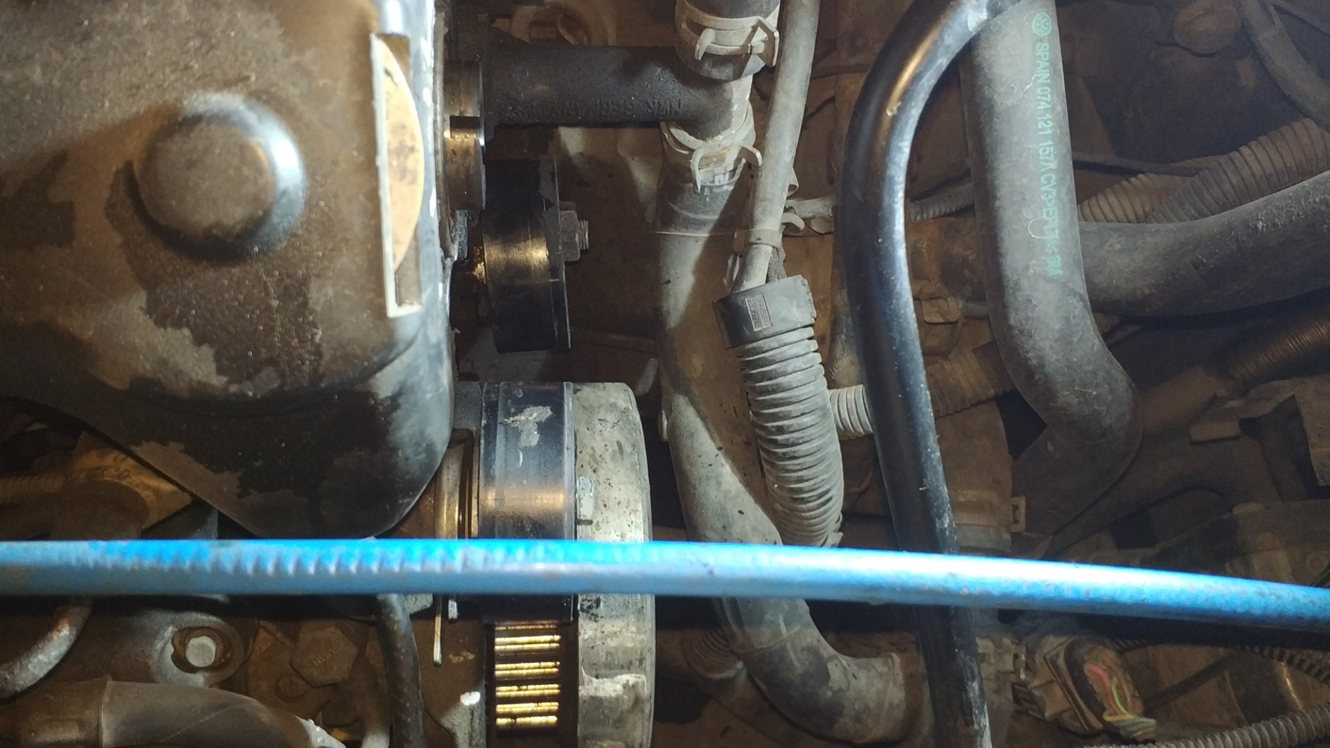

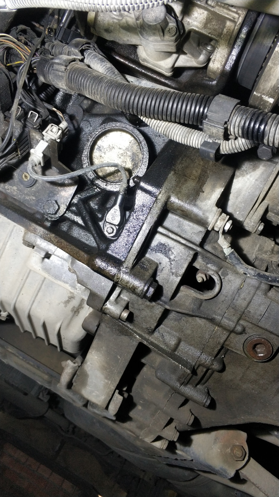

Шкив заменил и хорошо, но неприятности начались немного ранее, когда снимал защиту двигателя, обнаружил, что она в масле, а затем обнаружил, что и двигатель весь в масле.
Собственно, хорошо, что он потёк, позже расскажу почему.
После праздников, то есть сегодня, договорился с мастерами в Ростове на Дону о замене сальника с последующей установкой угла впрыска топлива.

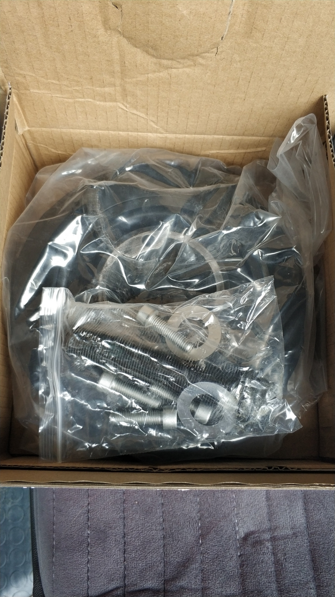

Помимо сальника, обнаружили, что за 8000км после ремонта в хлам износился ремень ТНВД contitech

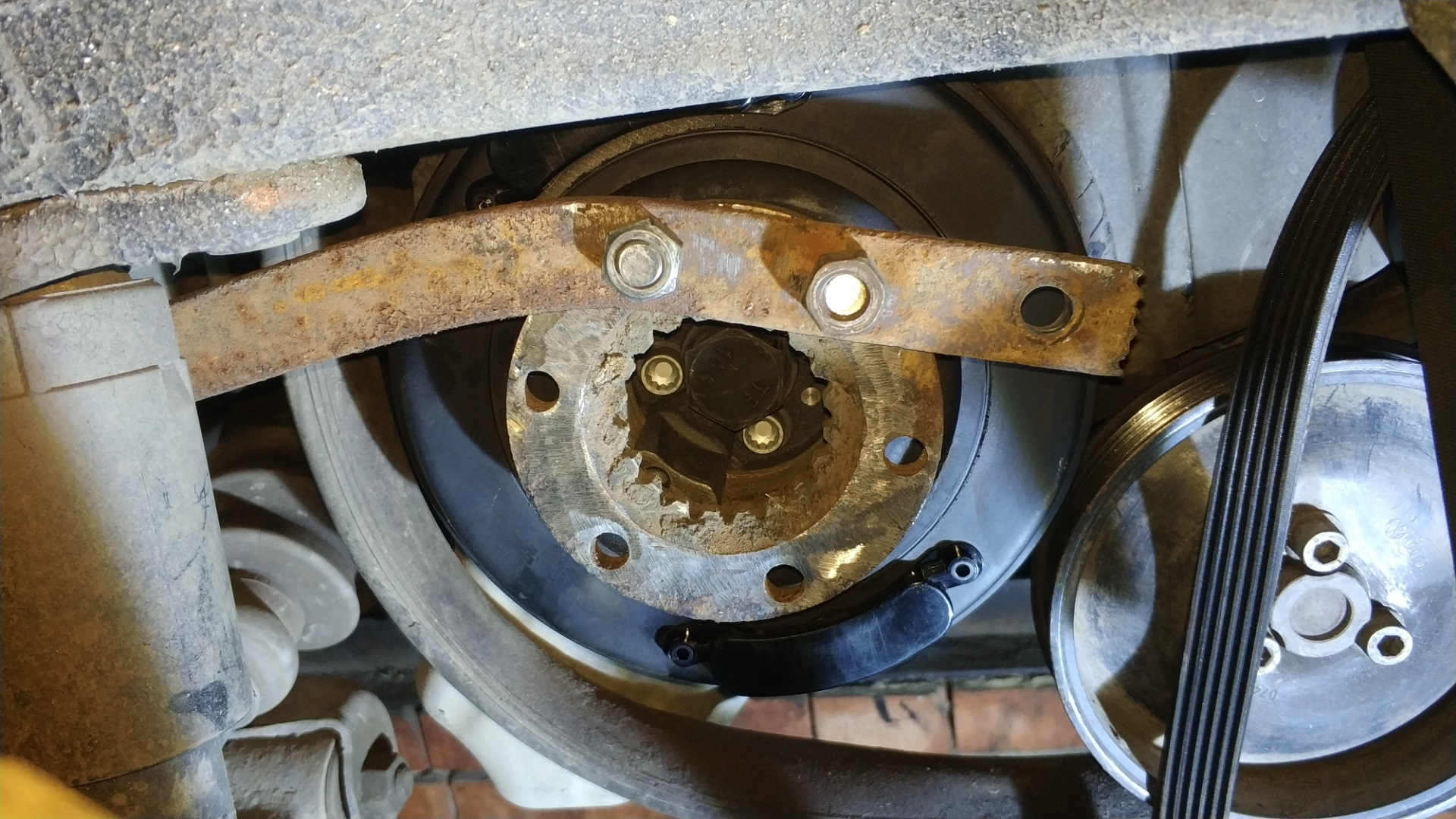

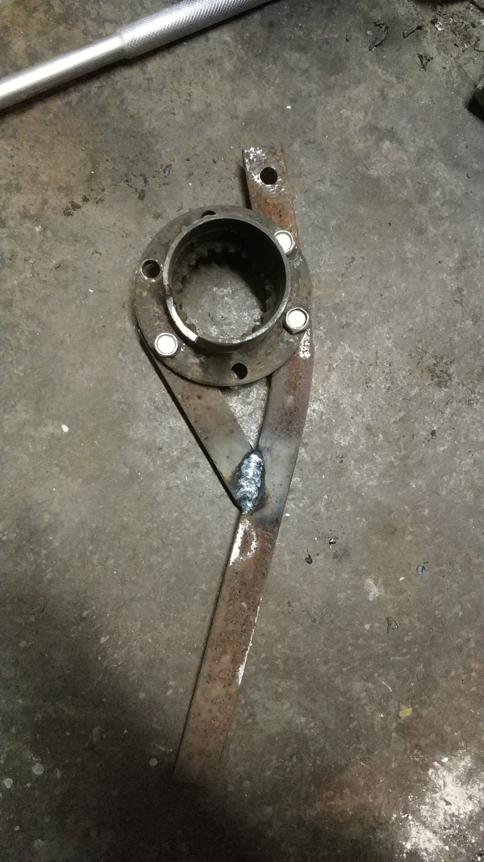

Пришлось изогнуть шпильку, чтобы она стала ровно.
Поставили новый сальник, тоже Elring, новый ремень, такой же contitech, настроили угол впрыска топлива.
На этом неприятности с двигателем вроде как закончились, заплатил мастерам за работу и новые детали и благополучно уехал.

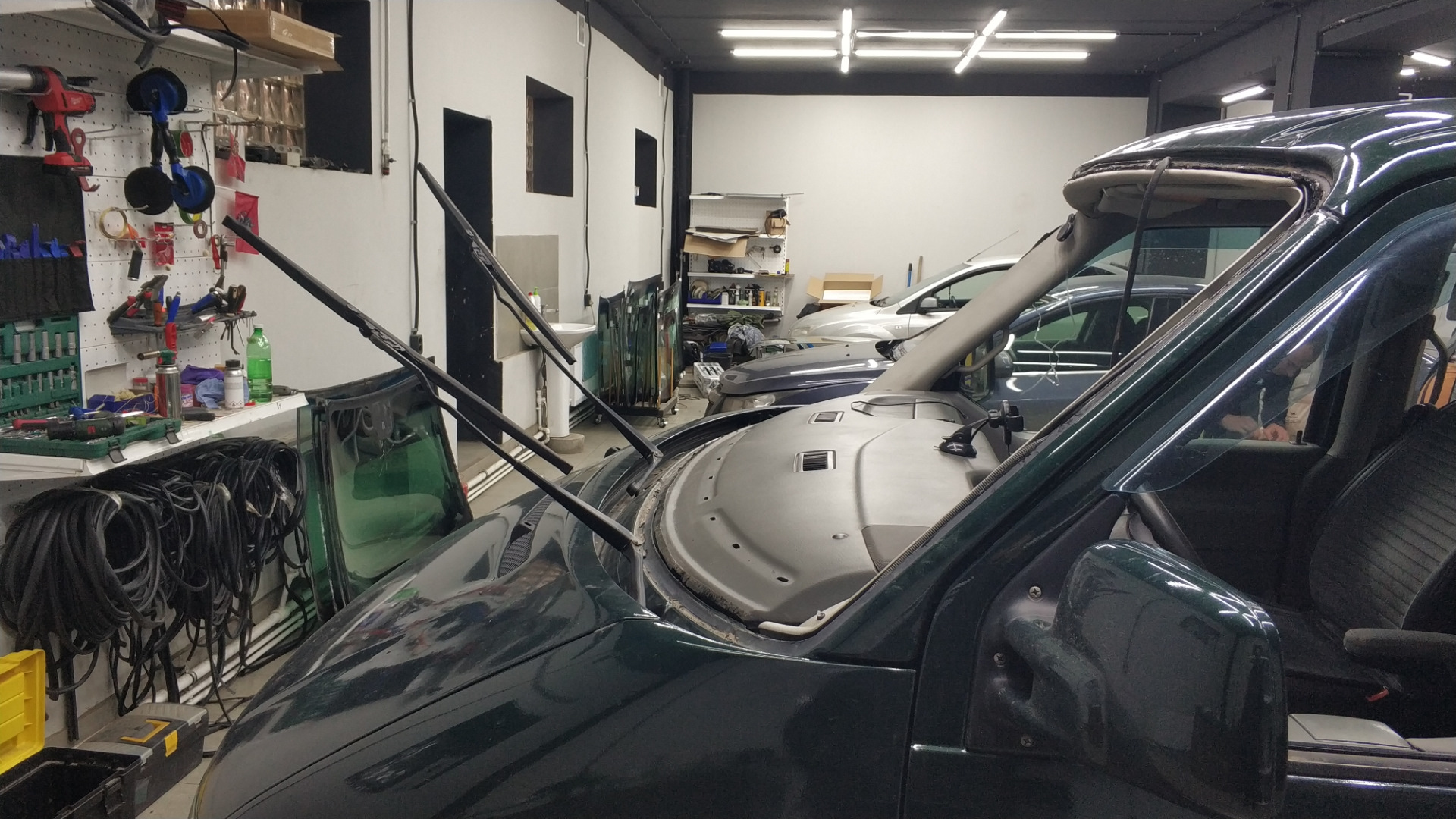

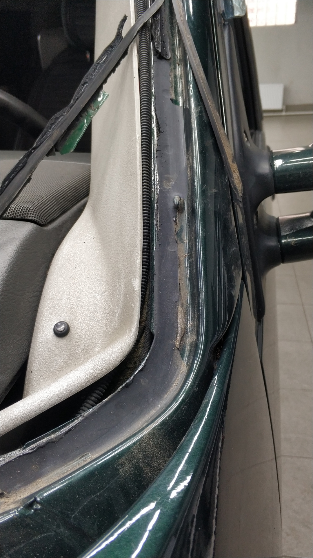

Пока в Ростове, решил исправить ещё один косяк, на этот раз мой — потекло новое лобовое стекло, влага в ногах пассажира.
Стекло стояло БОР, не понравилось, из 3х прилетевших камней — после двух остались неплохие сколы.
Но тем не менее мастера сказали, что это не критично и хотели его же и оставить, начали вырезать и струной в некоторых местах резало кромку стекла, оно стояло слишком глубоко, в общем лопнуло в итоге.
Открылась следующая картина:
В общем удалили старый герметик, промазали праймером, вклеили новое стекло КМК с новым молдингом, очень надеюсь, что теперь проблем с ним не будет

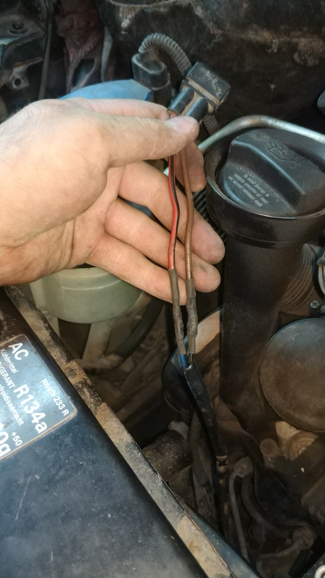

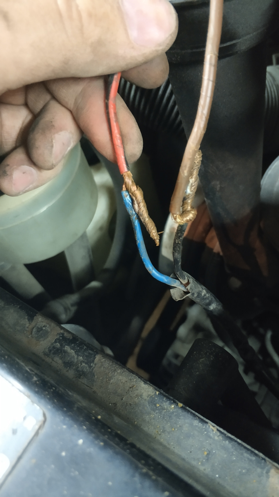

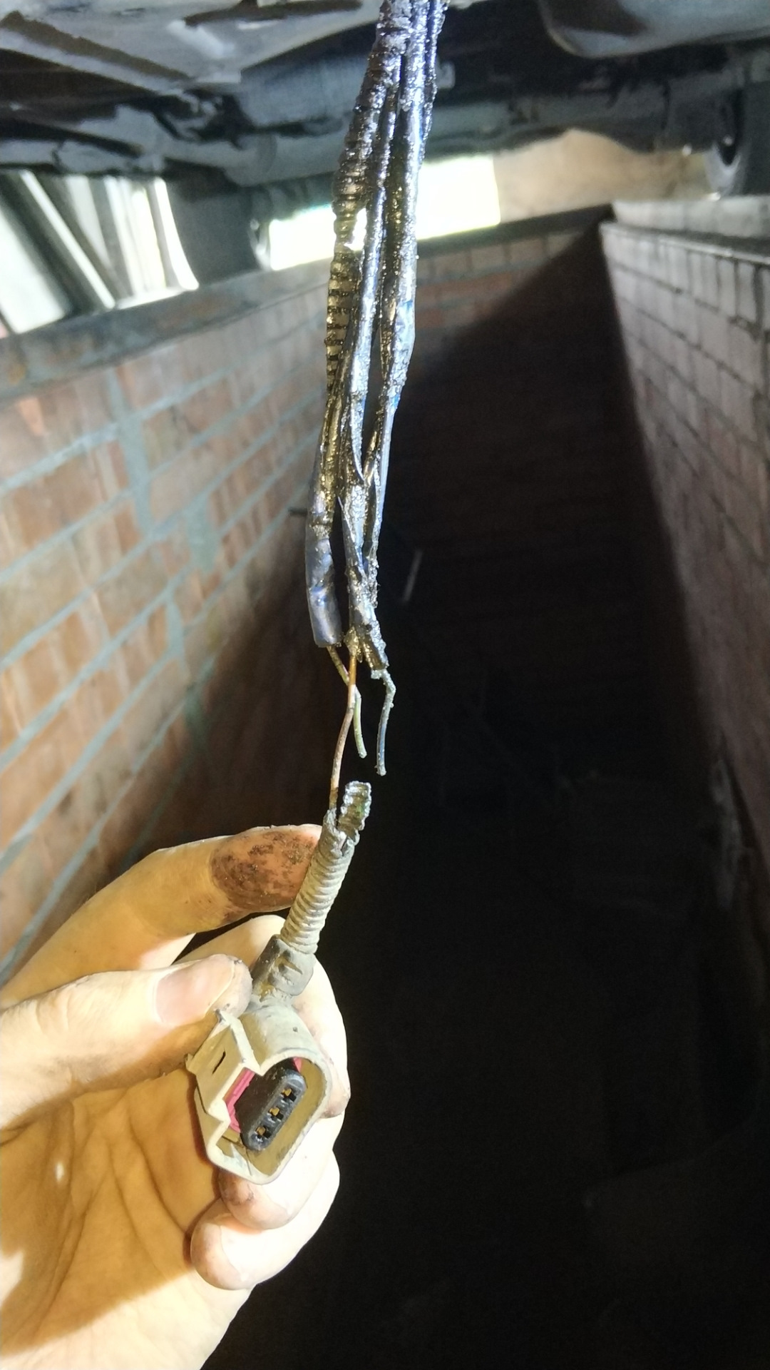

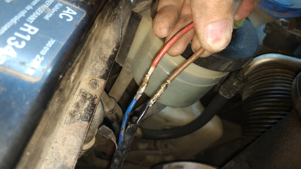

Ну и попутно вылазят различные косяки по электрике, которые, как выяснилось уже пытались лечить скрутками проводов.
Вот такие вот дела, одним мастерам приходится переделывать за другими, а я при этом всё оплачиваю, поскольку не научился пока сам выставлять угол впрыска топлива.

Пайку лучше заменить на гильзовку, раньше тоже паял, потом перешёл на обжимку гильзами. И термоусадка клеевая.
у меня ремень контитеч за 27 тыс стерся на 5 мм примерно ширины. говорят они кривые сейчас. восьмеркой могут быть
