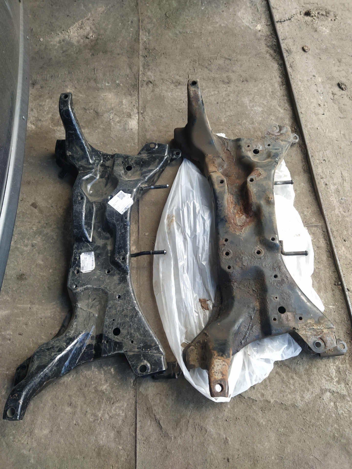

Ну и теперь фотки для сравнения старого и нового подрамника
Тут старый подрамник не мой, взял у товарища чтоб сравнить с новым когда забирал в магазине, а вот кадры моего ниже
