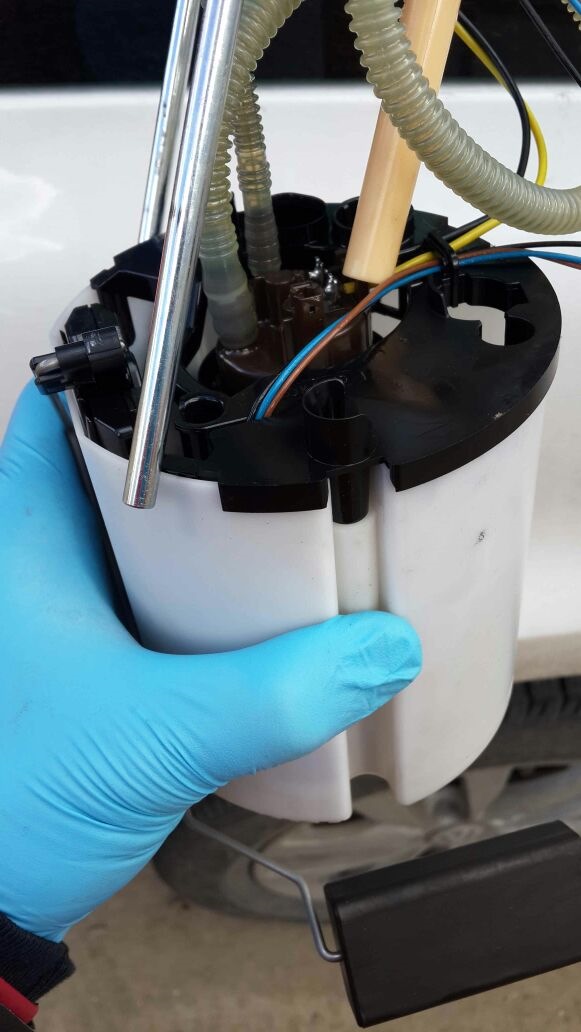

Машина теряла тягу, приемистость. При разгоне как будто кто-то дергал за хвост. Некоторые сравнивают рывок тяги с ударом в стену. 8)))
В общем, по совету Амета проверил ТННД. Сетка — фильтр оказалась забита черной грязью. Фильтр неразборный, склеен. Покупать новый 1K0919051DE не хотелось — 8-11 тыс рублей. Прочистил очистителем карбюратора, извел баллон 500мл. Промывал струей со всех сторон, куда мог подлезть. Прижимал отверткой фильтр, чтобы промыть с внешней стороны.
Промывка помогла! Теперь все симптомы ушли! Машина опять валит не по-детски!
Почитал форумы, Drive2: Последние пол года такие симптомы стали возникать часто на VAG-машинах тех, кто заправляется на Роснефи, ТНК, BP — бензин один.

У меня проблема появилась на 23 т.км, сетку чистили, не знаю помогло это или нет, на верхах пока не наблюдалось дерганья, а вот на низах при плавном разгоне на 2 передачи, в районе 1500-2200 об едет как бы в натяг с небольшими скачками, потом нормально разгоняется. Если посильнее придавить, то разгон ровный. Но эта проблема была и до чистки сетки, бензин 3 года лил 98 BP и почти всегда стрелка бензина была, чуть меньше пол бака. Вот не знаю что делать, мне кажется это в насосе дело, и ошибок никаких нету, фильтр менял, свечи тоже, все так же осталось. Пропусков и тому подобного нет
У меня похожая фигня — машину тянет не в полную силу, перерасход топлива 2л/с. Чистил заслонку, искал подсосы, проверял давление топлива, заменил MAF… Грешу на лямбду — дает постоянную коррекцию -3-6%.

вчера как раз таки почистил сеточку УЖЕ ТРЕТИЙ РАЗ!помогает тыс на 10 максимум.
но эффект почувствовал сразу. мало того что на трети бака рывки пропали. так еще и тяга появилась.

Насосы на самом деле убивает кавитация.
Благодаря гениальным инженерам поставившим такой тонкий фильтр ДО насоса.
Даже при полностью демонтированном фильтре насос прослужит значительно дольше.
Это мое мнение.
Это точно! Тем более, что есть фильтр-регулятор за 800-1500 рублей, который менять проще и дешевле. Как часто его менять без фильтра в баке?
Фильтр в баке лучше поменять на металлическую мелкую сеточку которая будет задерживать песок и другую крупную гадость.
А фильтр-регулятор можно не менять вплоть до появления ошибки о недостаточном давлении в рампе.
Но, естественно, лучше до этого не доводить. )))
Топливный насос с фильтром ЗАПАЯНЫ в корпусе. У Skoda Yeti он неразборный. Пока я не знаю как его разобрать и склеить надежно. Поэтому фильтр там не поменять, но можно вырвать каким-нибудь инструментом.
Если есть информация чем заклеить корпус, то вопрос решаем.

Подтверждаю. Я перед тем как туда лезть очень много начитался по VAG подобных проблем. Часто народ просто меняет насос в сборе. 8( Дорогое удовольствие выходит к 50-60 тыс. пробега.
