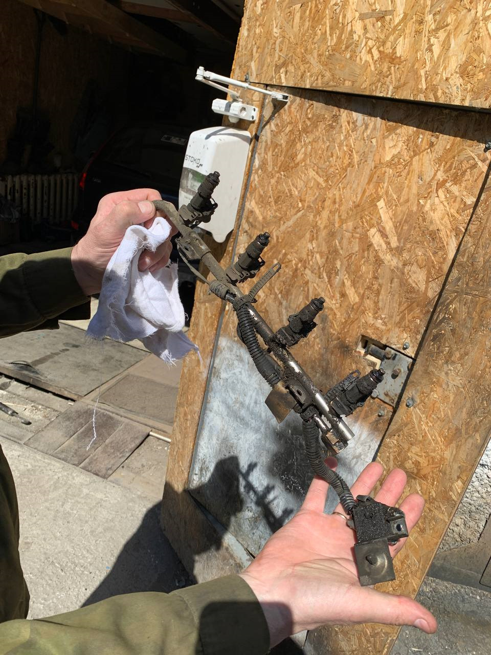

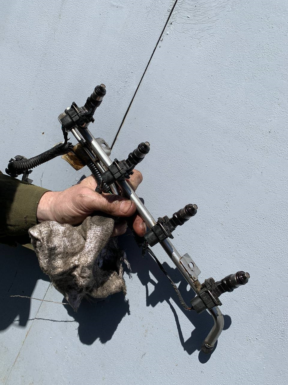

Что было заменено:
— Впускной коллектор + уплотнительные резинки
— Патрубки на дроссельную заслонку (охлаждение, воздушный)
— Маслосъемные колпачки
— Уплотнительные кольца на форсунках + были промыты и отмыты сами форсунки
— Новый герметик на клапанной крышке (производили замену маслосъемных без снятия ГБЦ)
В сервисе сказали что мотор не такой уж и грязный, но грязноватый. На впускном коллекторе где вход в сам мотор — масленые отложения, сразу понятно что масло ест.
Форсунки родные, в хорошем состоянии, поменяли просто уплотнительные резинки.

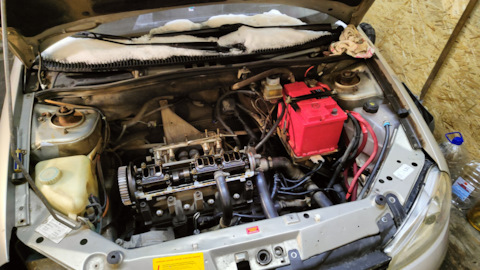

Что стало после всей этой эпопеи:
— Упал расход с 12.5 до 10.5
— Теперь мотор дымит не только на холодную, теперь он дымит когда ускоряешься или даешь просраться на 3000+ тыс. оборотах, при простой езде не дымит
— Масло все равно расходуется, но в божеском кол-ве, с момента замены проехал уже 50км, еще не доливал, масла почти на максимуме (5/6), но точно расходуется, потому что заливал до полного щупа. Раньше бы наверное уже было чуть меньше половины щупа :)
— Машина стала плавнее разгонятся и реагировать на газ, подрыв происходит только от 2500+ тыс. оборотов как впринципе и у всех 1.4
Не изменилось:
— Глохнет с*ка!
Все те же признаки как и в прошлый раз, но стало реже. В пробке, когда просто стою, все тоже самое.
Собственно 2 вопроса:
Куда дальше копать?
Почему дымит?

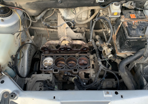

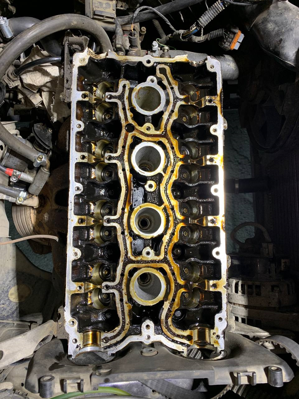

я бы заморочился по раскоксовке мотора.
Тоже об этом думаю, интересно только узнать, какая лучше будет работать и более безвредно
там в любом случае снятие поддона и контроль целостности краски на нем и в маслоприемнике.
От ВМП есть набор для раскоксовки, ну или демексидом, если по дешевле хочется.
Экономить точно не буду, тут дело не в экономии
А то сэкономишь а там уже и капиталка недалеко :)
Посмотрю как грамотно сделать, спасибо!
Я раскоксовку камеры сгорания делал японским гзоксом, для раскоксовки масляной системы взял раскоксойл Валера, но из-за работы некогда заняться. Но поддон надо будет скидывать, моет хорошо.
