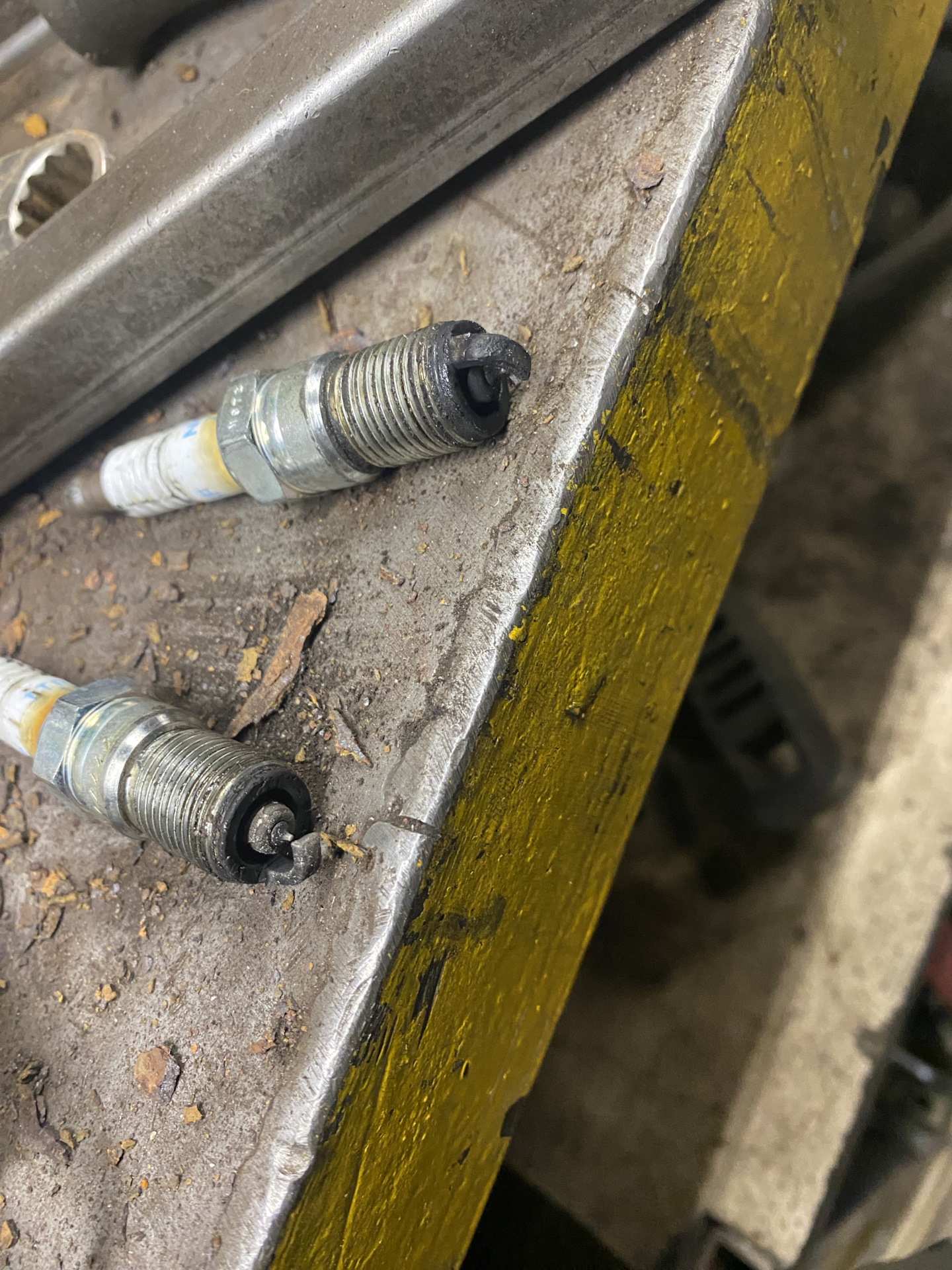

По двигателю, он абсолютно ровно работает, весь сухой, придраться не к чему было от слова совсем🤔 ошибка только по второй лямбде (ката нет), расход 9.6л средний но у меня пробеги смех, до работы и обратно в общем там 5-10км в день по пробкам, потому сложно судить
В планах почистить дроссель(он механический тут, хех), дмрв хз, работает все нормально, стоит ли рисковать), топливный фильтр купил но пока не трогал, бывает что при запуске чуть дольше схватывает и приходится сек 2 крутить стартер но заводится всегда, возможно промою форсы еще.

•Свечи зажигания DENSO T20TT x 4шт — 1.872₽
