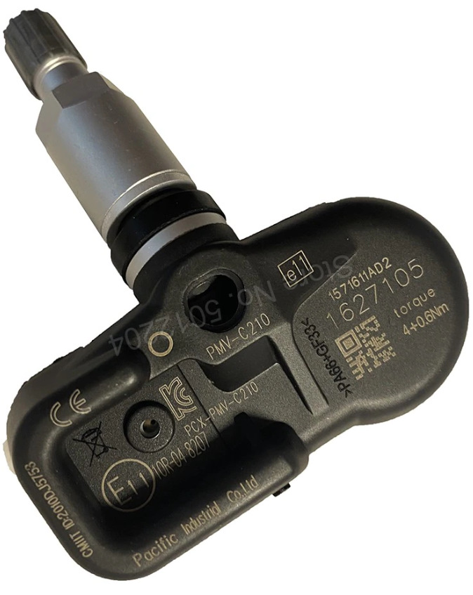

Купил комплект датчиков давления PMV-C210
Смонтировал в новые диски, прописал вторым комплектом через TechStream. 5-м датчиком прописывал повторно датчик в запасном колесе. Смена комплектов — через 3 коротких нажатия на кнопку системы контроля давления в шинах при включенном зажигании. Индикатор на приборке начинает моргать, через какое-то время (как увидит все датчики) тухнет. Всем всего хорошечного!

Блин, раз 7 прочитал и нифига не понял как все же прописать датчики
Если есть Техстрим, в ней заходишь в блок контроля давления в шинах, выбираешь слева "Утилиты", справа в окошке найдёшь утилиту прописки датчиков. Там выберешь 2-ой комплект. Пропишешь коды 4-х новых датчиков для 4-х колёс, пятым колесом — код существующей запаски. Отводится минуты 3-4 на всю процедуру, не зевай в это время. Потом зайдёшь в "Данные" системы контроля давления в шинах, посмотри, какой комплект выбран (Main скорее всего). Кнопкой переключи на 2nd (три коротких нажатия кнопки). Всё.

Когда долго тошню в пробке загорается подкова. Стоит вырваться, набрать скорость — все сразу ОК. вот такая странность с этими С210.
У тебя шины накачаны до скольки атм? У этой подковы порог на снижение вроде бы 1,7.

Судя по цене, из Поднебесной датчики?
Я тоже типа таких поставил. Оказались летними. Начинают работать при наружных температурах где-то от 17 градусов.
Да, оттуда :) Михаил, ну я вот их поставил когда, было +9.+10. Работают. И я их всё же на лето поставил, родные будут на зиму.

Видимо, мне попалось какое-то старьё и эта лотерея "погаснет — не погаснет" слегка бесит. Когда гаснет — вроде бы и не зря деньги потрачены :)
