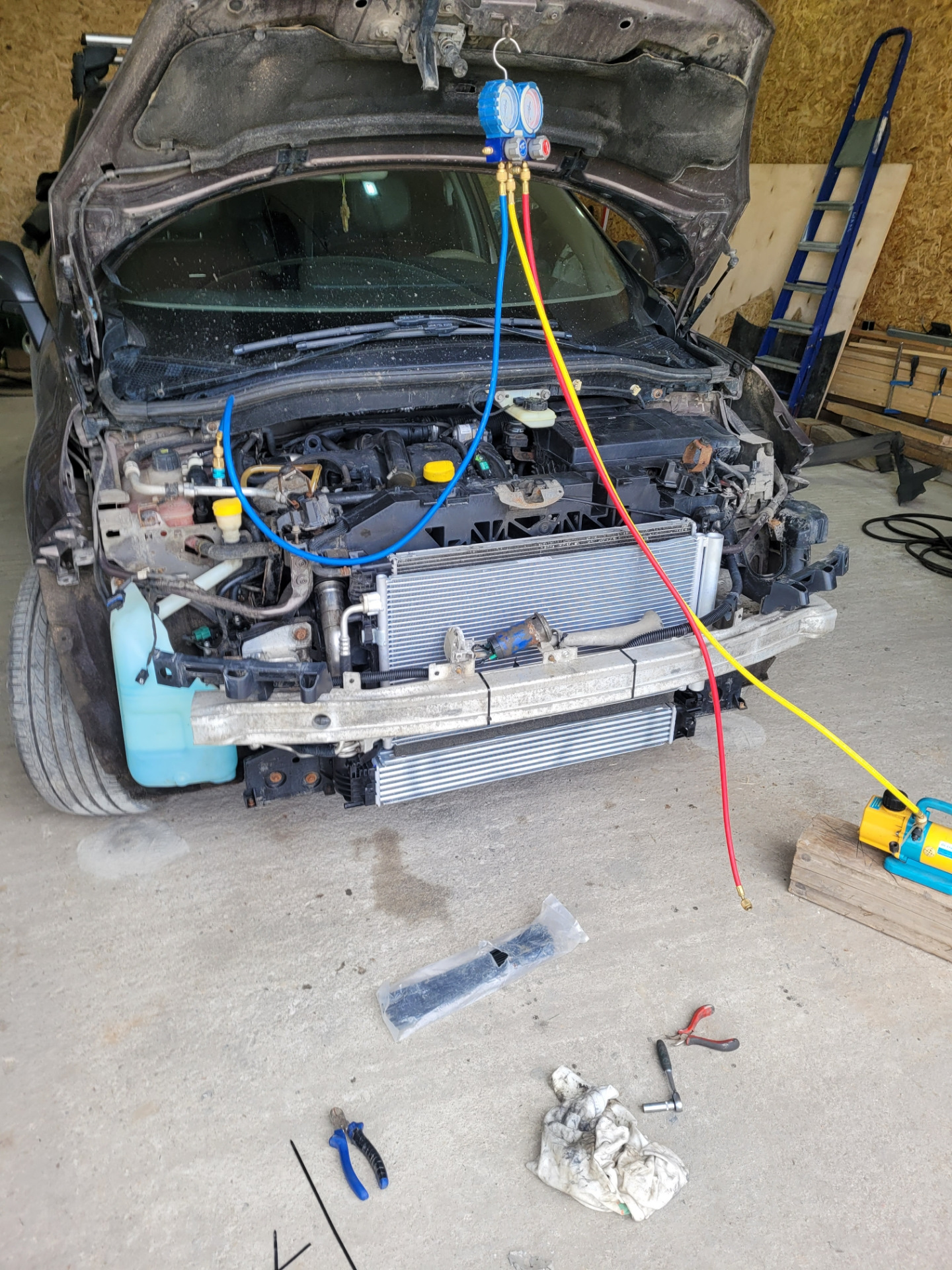

Пришло время заменить радиаторы, так как они уже не выполняли свою функцию, замяты очень сильно и забиты так что ни какой химией и мойкой высокого давления их не вымыть. Очень помог драйвовчанин Юрий, спасибо тебе большое за оперативный заказ со скидкой 🤝🤝🤝. Так же купил набор колечек на уплотнения и мембрану КВКГ, и все с помощью драйвовчан, все таки драйв это сила. Процесс не сложный, снял и поставил. Отвакуумировал систему, подождал пару часов — вакуум держит, заправил 480 грамм и все отлично работает как положено. Кулёк пошёл следом под замену, все соединения креплений проклеил маделином чтобы не было лишних дребезжаний, литолом смазал выходы патрубков и защелкнул. Результат однозначно есть, с низов подхват стал лучше, а это не может не радовать. Следом идёт мембрана КВКГ, отвёрткой поддел крышку, поменял мембрану, закрыл крышку-будем наблюдать запотеет или нет. Ну и не забыл про основной радиатор охлаждения двигателя, он в отличном состоянии но подзагрязнен, химозой отмачил и промыл хорошенько мойкой высокого давления. Теперь к сезону готов.

Интеркулер сложно снимать?
Неее, всего снять бампер, не забыть про разъём у левой фары на птф и парктроники, открутить кассету радиаторов от телевизора и там дело техники.

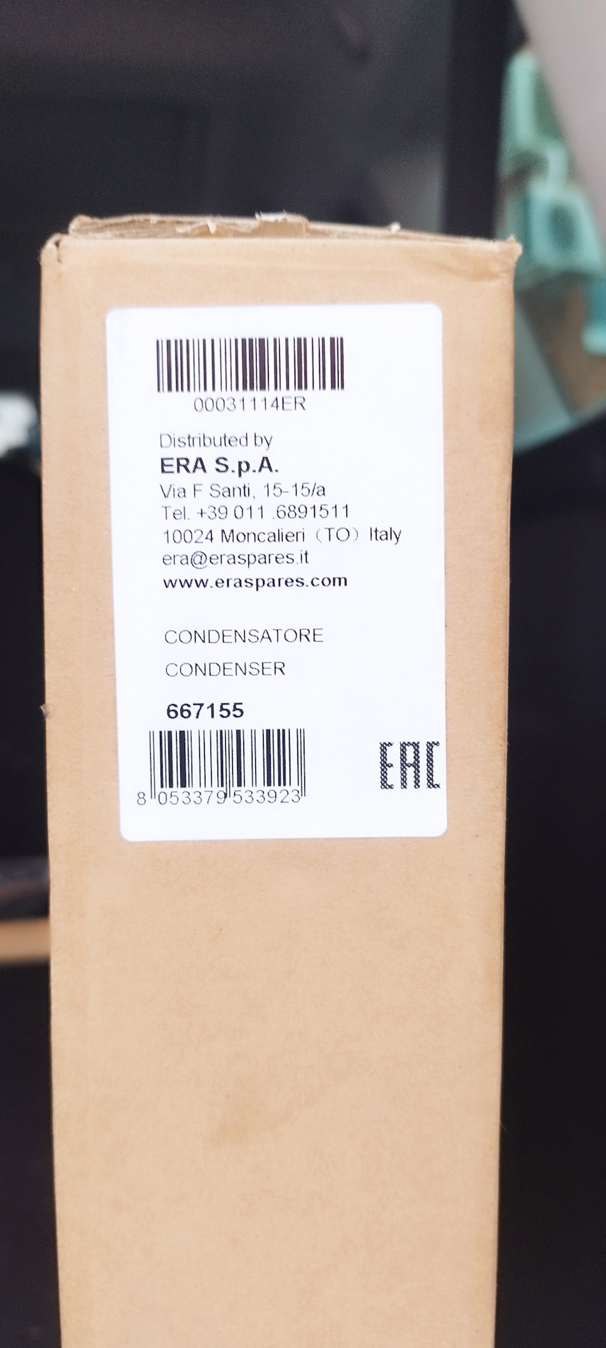

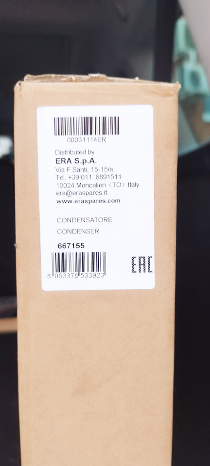

Почем кулёк вышел и какой?
Это лузар около 7000 р
У меня радик кондера лузер, 3 года пока полёт норм

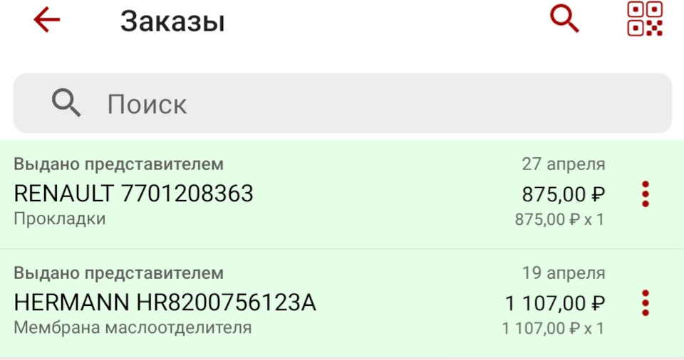

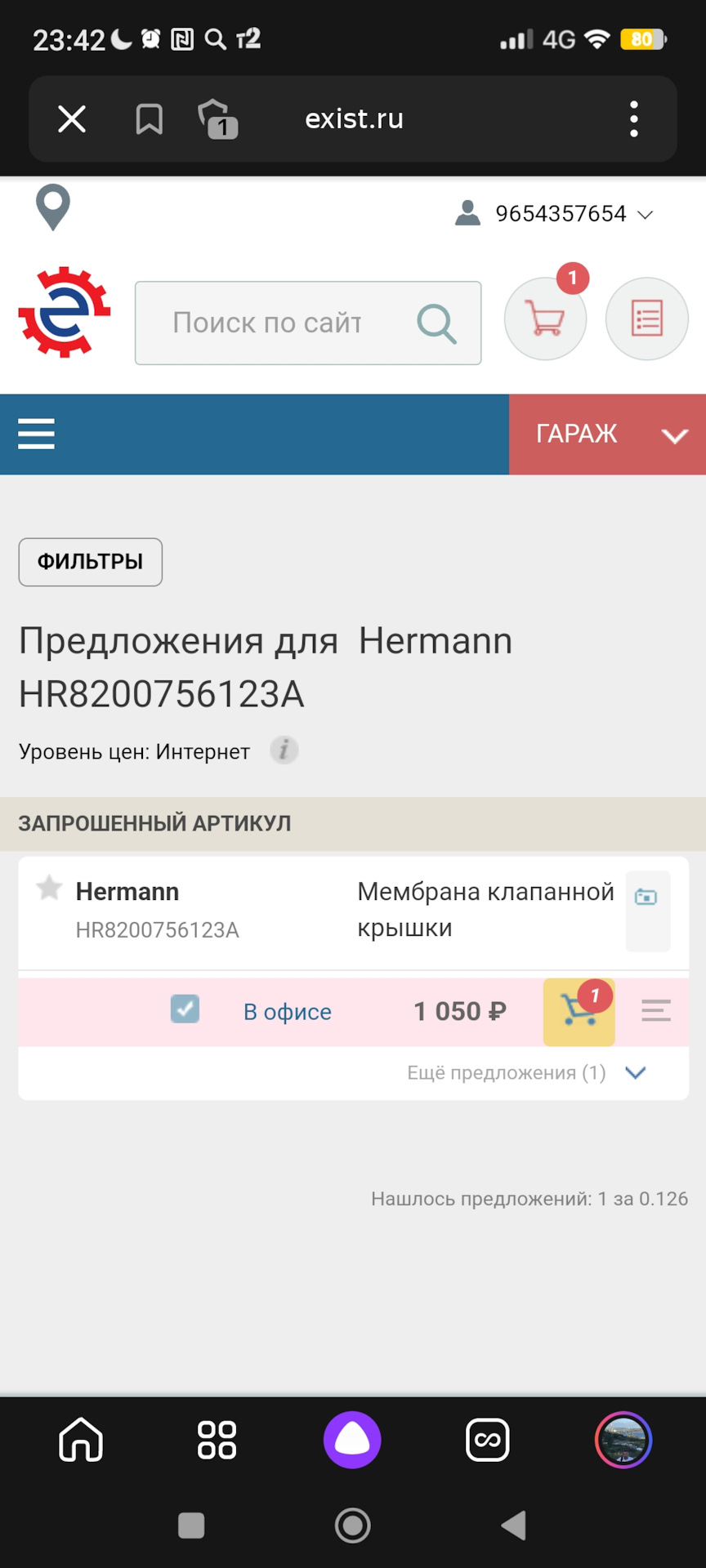

Сколько по цене комплект уплотнителей?
Около 1000 р
Я на автопитере брал, и кстатии дешевле вышли, правда стоимость не вспомню
Нашёл, в автодоке брал
Они там цены, гнут, я через Автодок только артикули беру, а потом либо автопитер или Zzap
