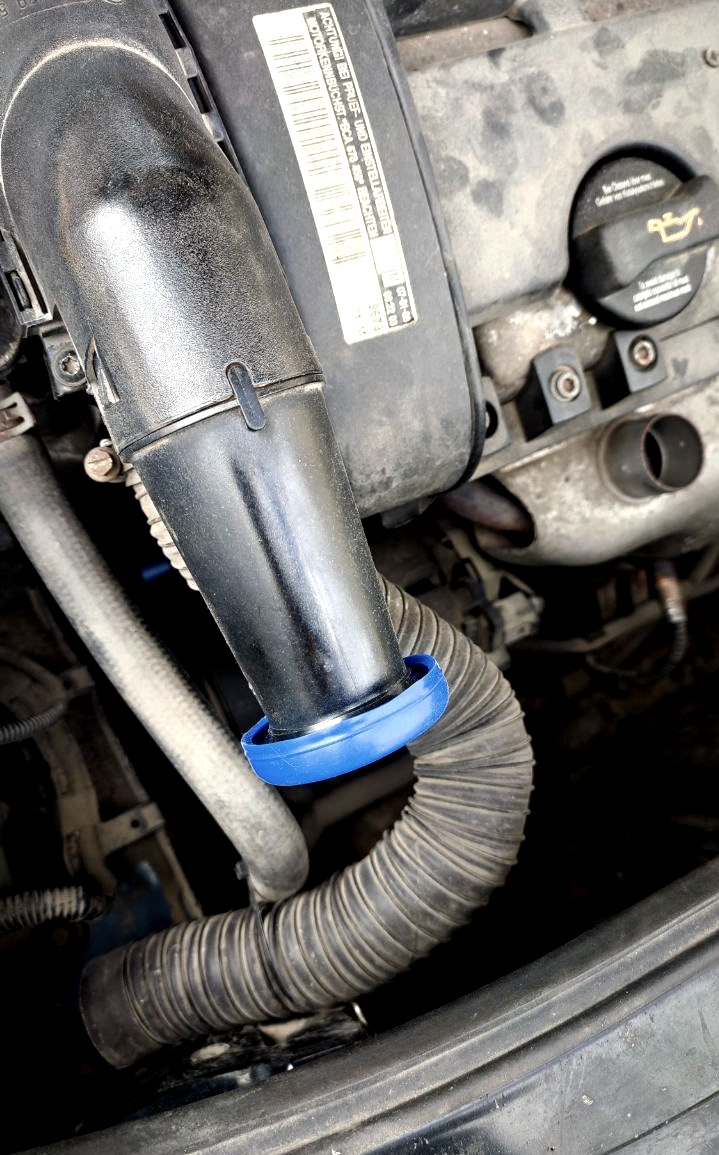

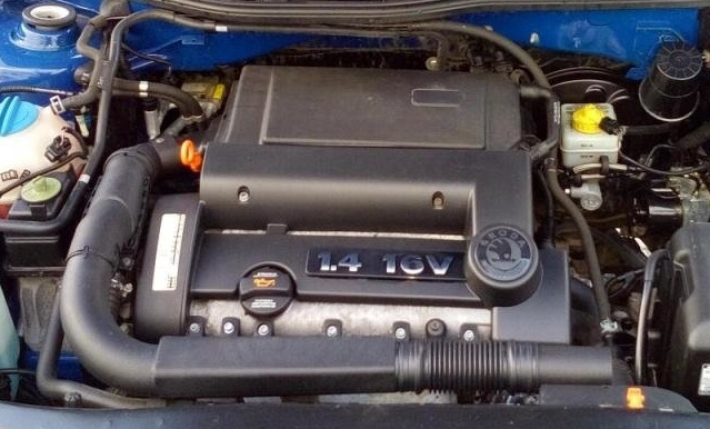

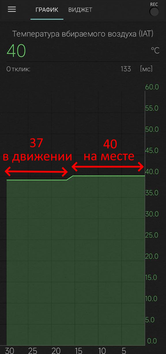

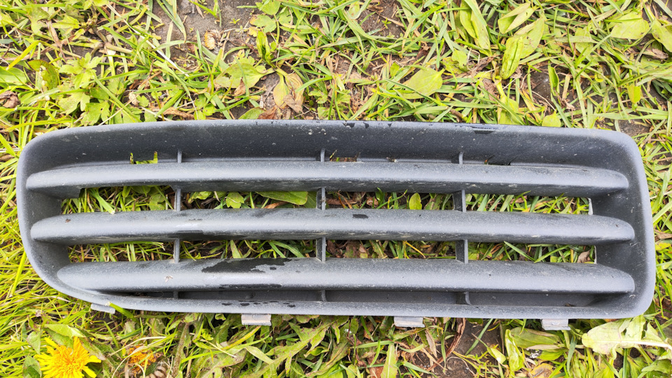

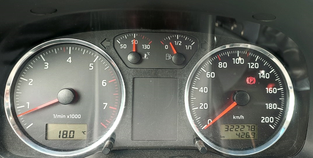

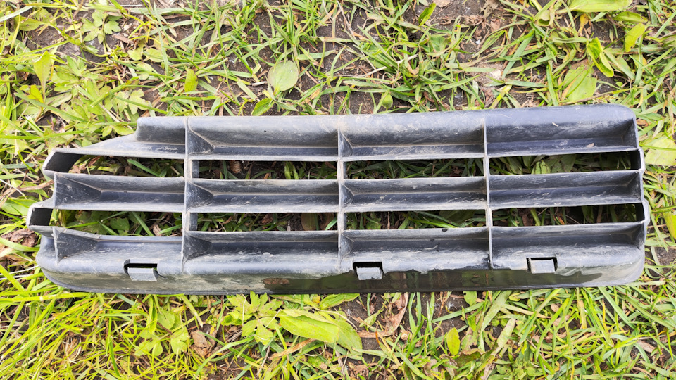

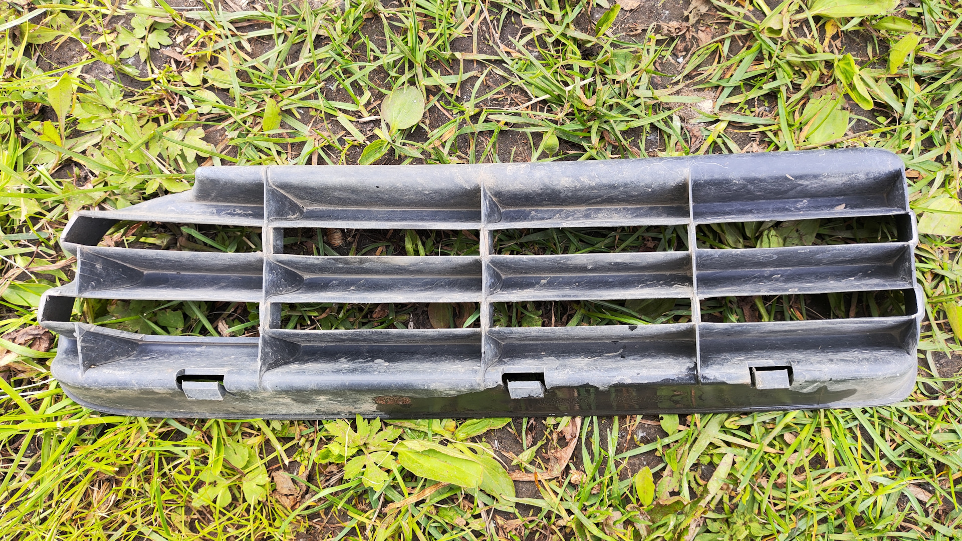

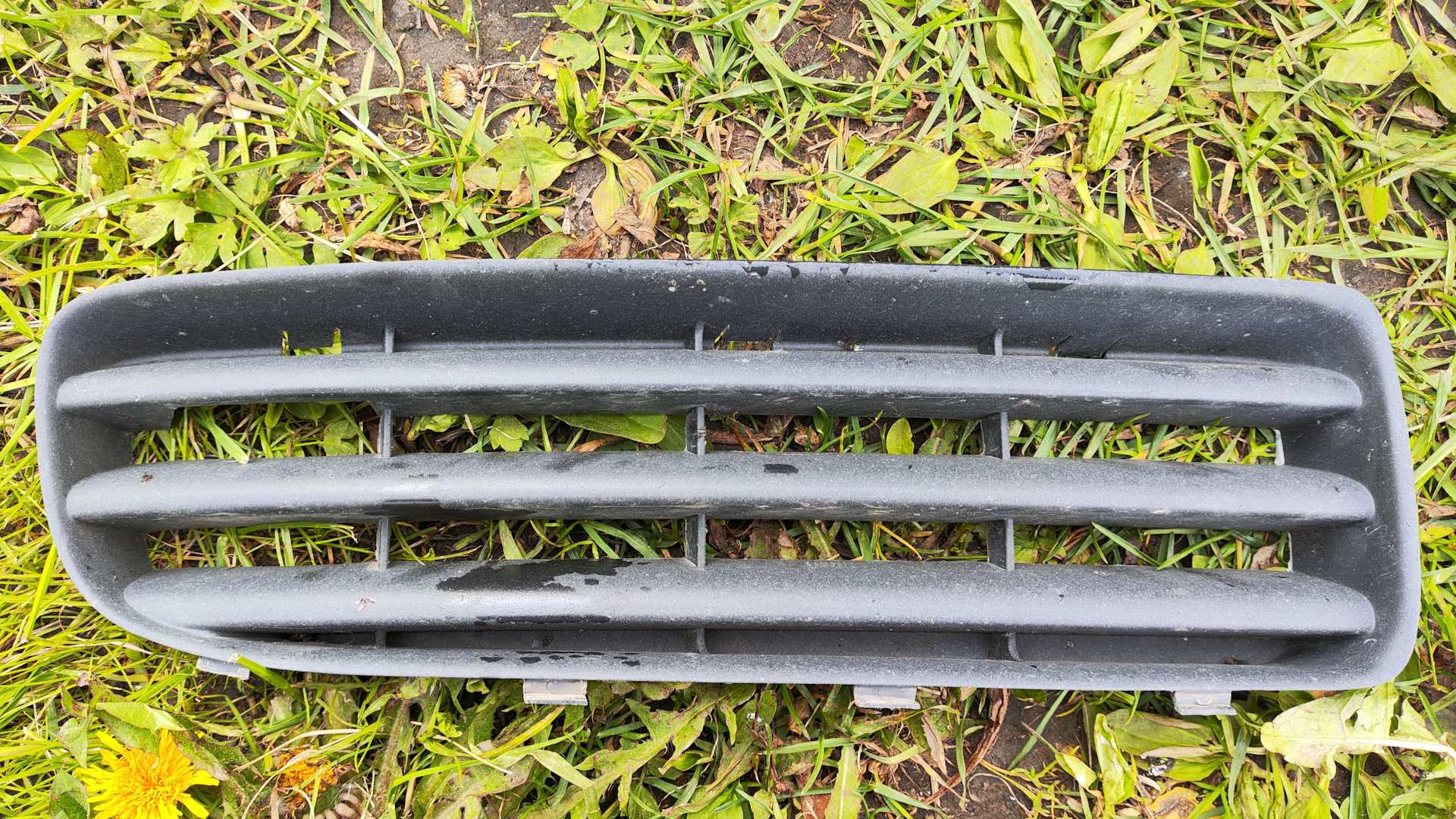

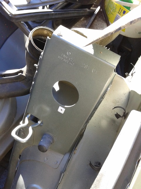

Скоро лето, решил немного поэкспериментировать и немного охладить воздух на впуске, получилось понизить примерно на 10 градусов. Заслонку которая лето-зима удалил и заглушил одно из отверстий. Трубку забора воздуха притянул на стяжку в районе фары. Хотел купить заводское решение что притаилось под номерком 1J0 129 594 G, но на разборках просят примерно 4000 за это, в итоге пока обожду…
з.ы. 08.06.2023 при 25 градусах на впуске 47 в движении, в правой решётке прорезал отверстия как в 1,8т. Нужно охлаждать ещё…

Я как то делал холодный впуск и выносил фильтр под жабо.
приход чувствуется, да?
Ну на жигулях какой там приход с их 70 лошадями по ощущениям чуть бодрее крутиться, больше от погоды зависит.
я ощутил. когда по городу и горячий движок теперь не так тупит под нагрузкой
Andron22
Достаточно было бы заклеить отверстие в воздухо-приемнике на решетке радиатора, было бы то же самое))
есть два вида воздухозаборников у тура и г4 1,4
Ну на Г4 там какраз возле решетки радиатора дырень в сторону подкапотки, и как ни крути — все равно частично забирает из-под капота.
у меня был раструб прямо под капотом, не как у вас на г4 где кондей есть или другая версия что исполнение для тёплого климата
Так а зимнюю заслонку зачем удалять? Прогреваться вечность же будет зимой
если она всегда в одном положении была. уже зиму проехал одну без забора воздуха от коллектора, норм всё
Ну если заклинило — тогда пофиг) а так у меня BCA на холостых даже на рабочую температуру не в состоянии был выйти зимой))
тоже было так одно время, потом видимо помогла замена термостата. этой зимой без волшебной заслонки достаточно быстро прогревалась
Ну даже с работающим термостатом на холостых у меня все равно не догревался)
за 13 лет владения не ощутил, помню одно время было так что до 90 нагрелся а холодный воздух идёт в салон, газанёшь хорошенько и пошёл тёплый. сейчас салон в змнее время прогревается за 10-15 минут в зависимости от температуры за бортом
Ну лан) Я бывало по минут 30 с автозапуска молотил (мне кажется этим я какраз очень приблизил смерть двигателя😁), сажусь в машину — а температура 75-80 максимум.
если что вернуть как было пару минут
