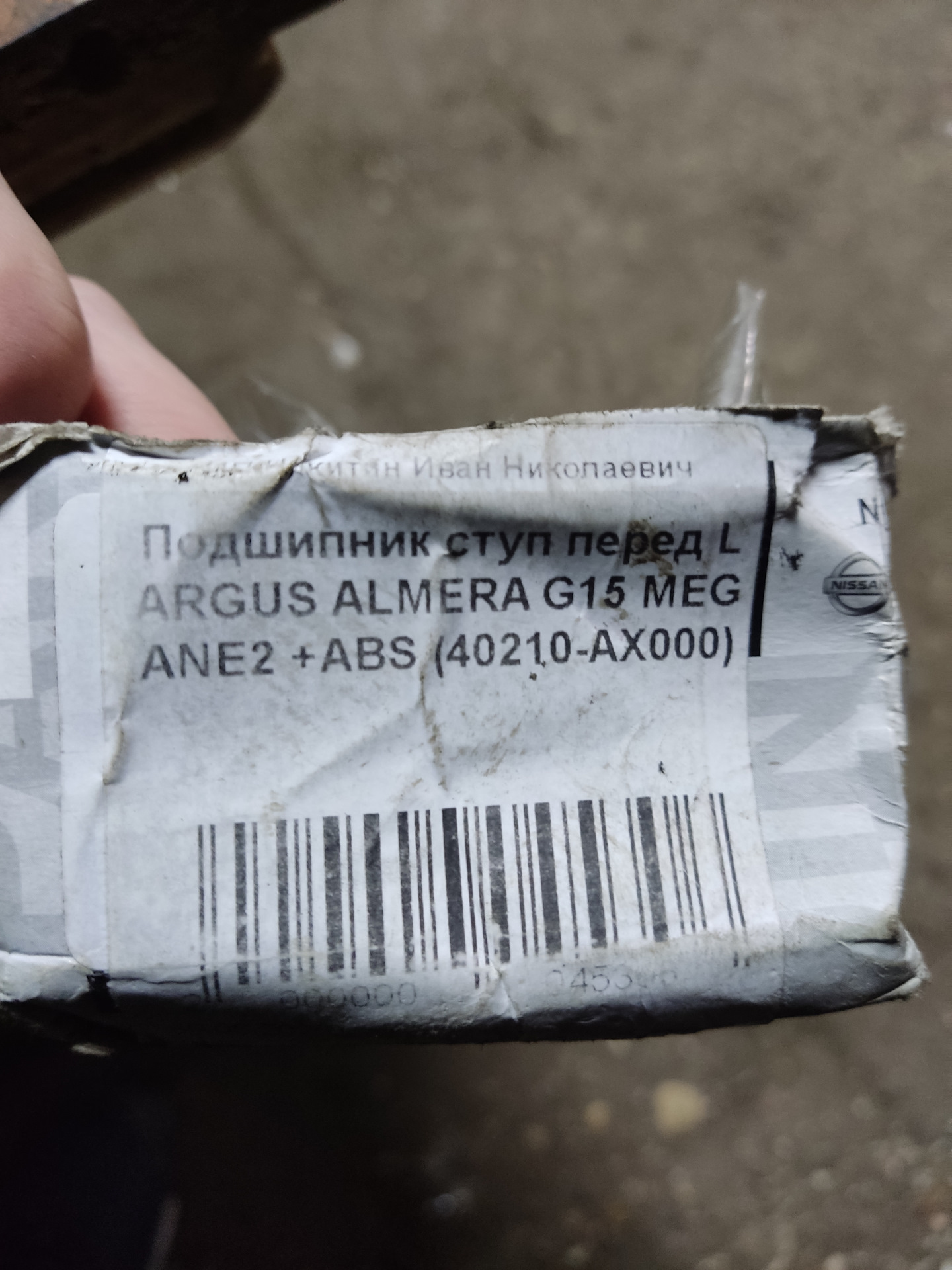

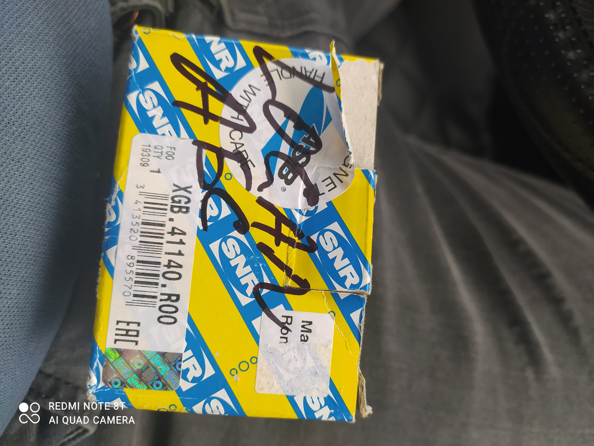

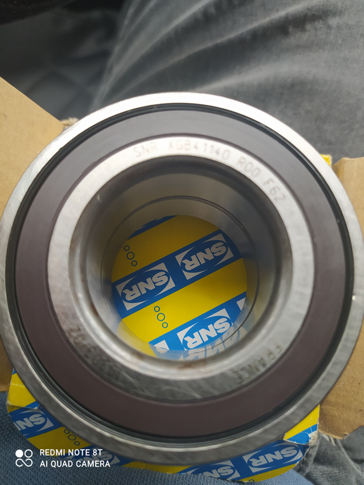

Вопрос в массы! Ларгус 2017 года выпуска, двигатель 21129, какой подшипник подходит? Знакомый купил, тот, что на картинке, так у него теперь
АБС тупит. Может есть отзывы какие ставить не надо? Как не нарваться на подделку?

Подшипник имеет 44 и 48 меток. У Вас сто процентов 48 меток. 44 метки это авто, если память не изменяет до 2013-14 годов выпуска. Если точно хотите знать, то в сервис, сканером тестером можно проверить количество меток. В оригинале идёт фирма Snr. Подделок на нее много, отличить порой тяжело и коробки научились хорошо штамповать и маркировки на подшипнике наносить. В среднем норм подшипник будет ходить 45-50 тыс км пробега. Надо помнить есть огромное количество факторов влияющих на срок службы подшипника, начиная от сход-развала заканчивая ездой по ямам. Поэтому ставя снр, надо понимать, что он может отходить всего 10 тыс км пробега, и проблема будет не в подшипнике. В идеале поставить Snr, skf. Более бюджетные nk, и есть цыганские Asam. На свой страх и риск можно попробовать sufix, это Китай недавно вышел на наш рынок в массы, как правило первое время делают норм запчасти. Категорически не рекомендую пиленга, триалли, линксавто, майлс это пластилин, а не подшипники.

Должно быть 48 меток.SKF и SNR полно контрафакта, несмотря на ценник.Наверное лучше что то типа Linx взять.(заводской китай)
И внимательно смотреть при установке датчика -он должен обязательно попасть ДВУМЯ боковыми канавками в выступы кольца.Качатся после установки он не должен!
