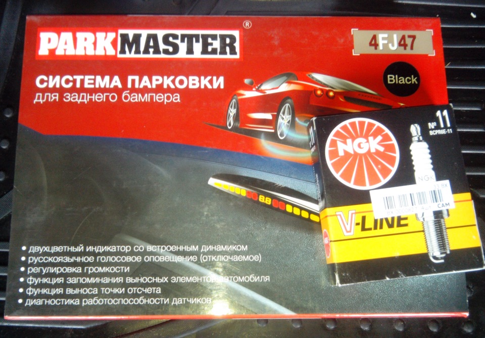

Теперь покупки. Купил и установил свечи NGK "V-LINE 11" артикул 5282 за 487,12р., мелкое подтраивание на холостых пропало. Также купил парктроник ParkMaster 4-FJ-47 за 2390р., о котором писал в БЖ, но ставить буду на праздниках и сам, нафик этих официальных электриков. )))

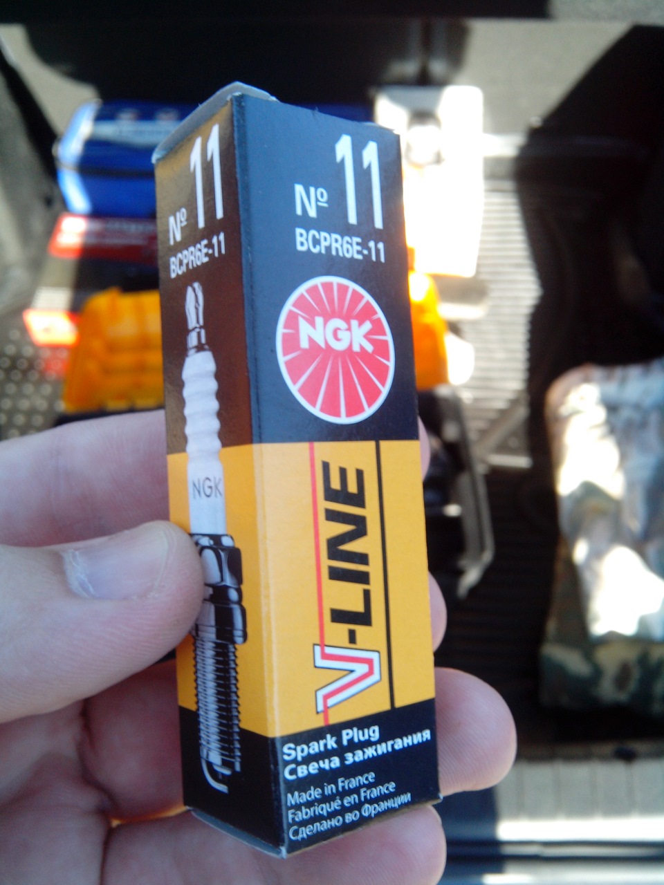

По просьбам, фото упаковки свечей.

погуглил, оказывается много подделок. Можешь фотку упаковки скинуть?
Ок завтра сделаю и выложу, покупал на Экзисте, искал для мотора 21126
Diamond1309
сделал фото упаковки, смотри
