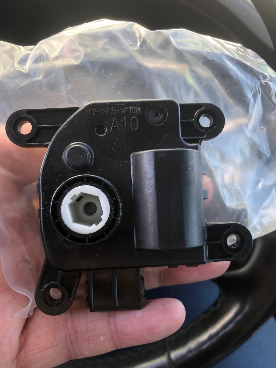

2. замена сервопривод заслонки печки — по цене норм.
Записался на сервис в ОД, отдал 1000руб. Через 30 минут вынесли вердикт — заклинил сервопривод.
Ну думаю норм. Минут еще через 15, мастер-приемщик радует меня инфой что механик что-то там сделал и сейчас заслонка работает штатно и машину можете забирать.
После того как выехал от ОД решил еще раз проверить работу заслонок, после нескольких манипуляций опять заклинило — как хорошо что я люблю все перепроверять…

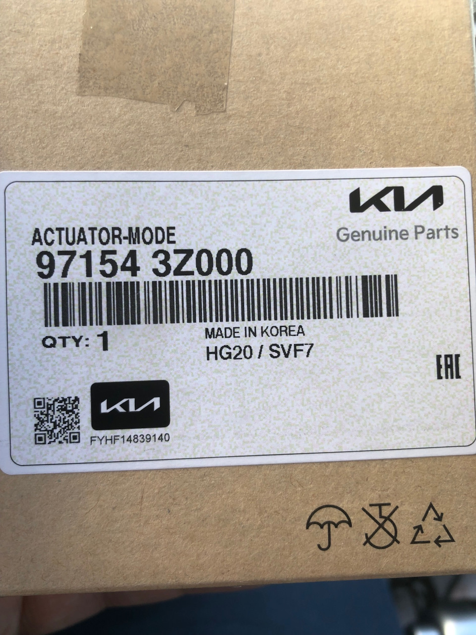

Заехал обратно и расстроя мастера-приемщика было принято решение и замене сервопривода на новый. В наличии естественно их не было.
Через пару недель после заказа детали приехал повторно к ОД для замены.
