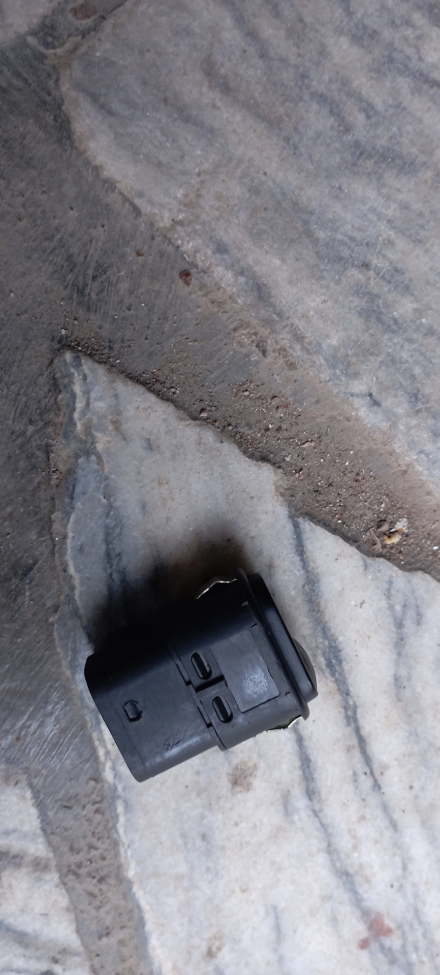

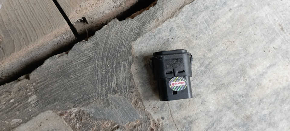

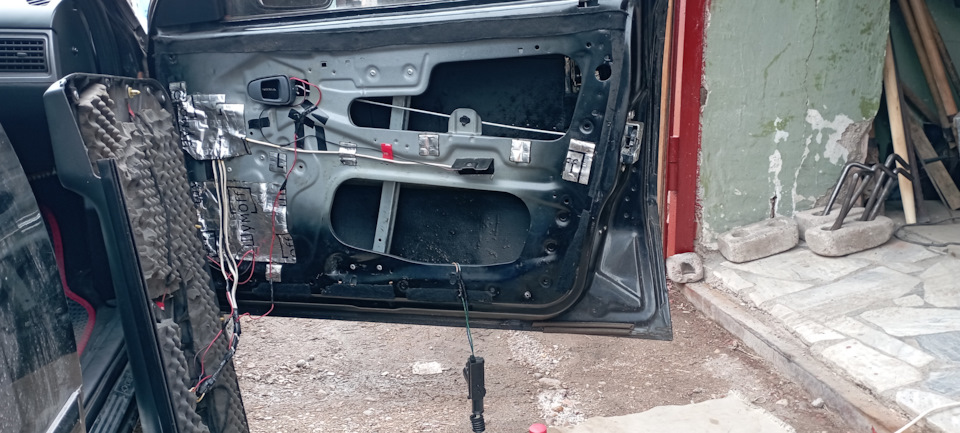

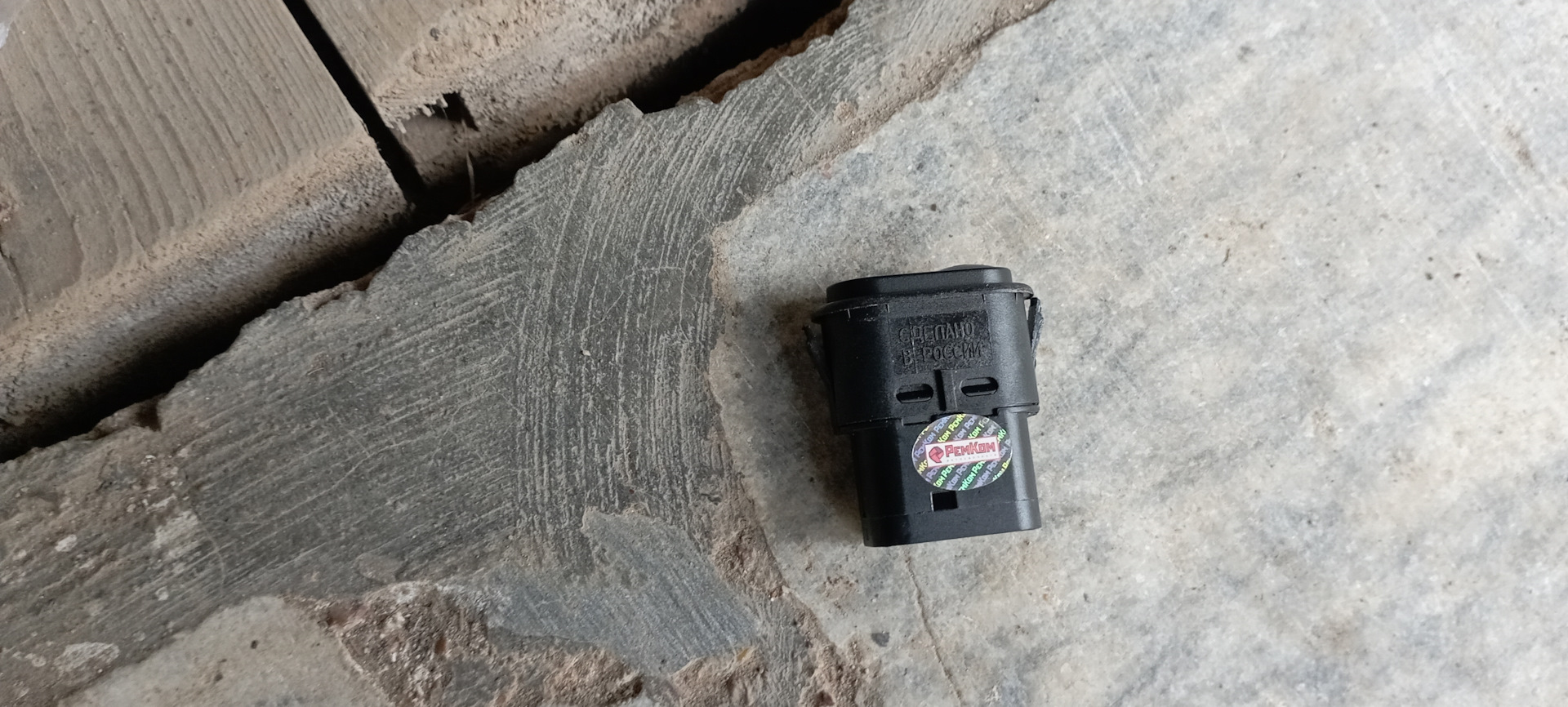

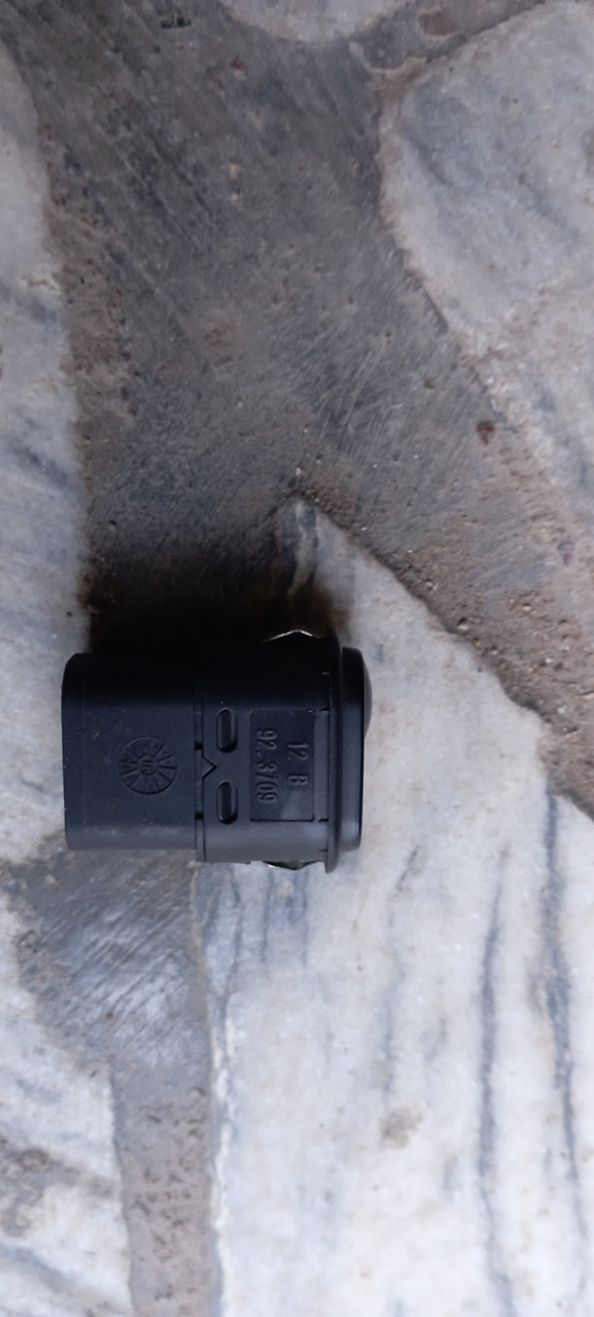

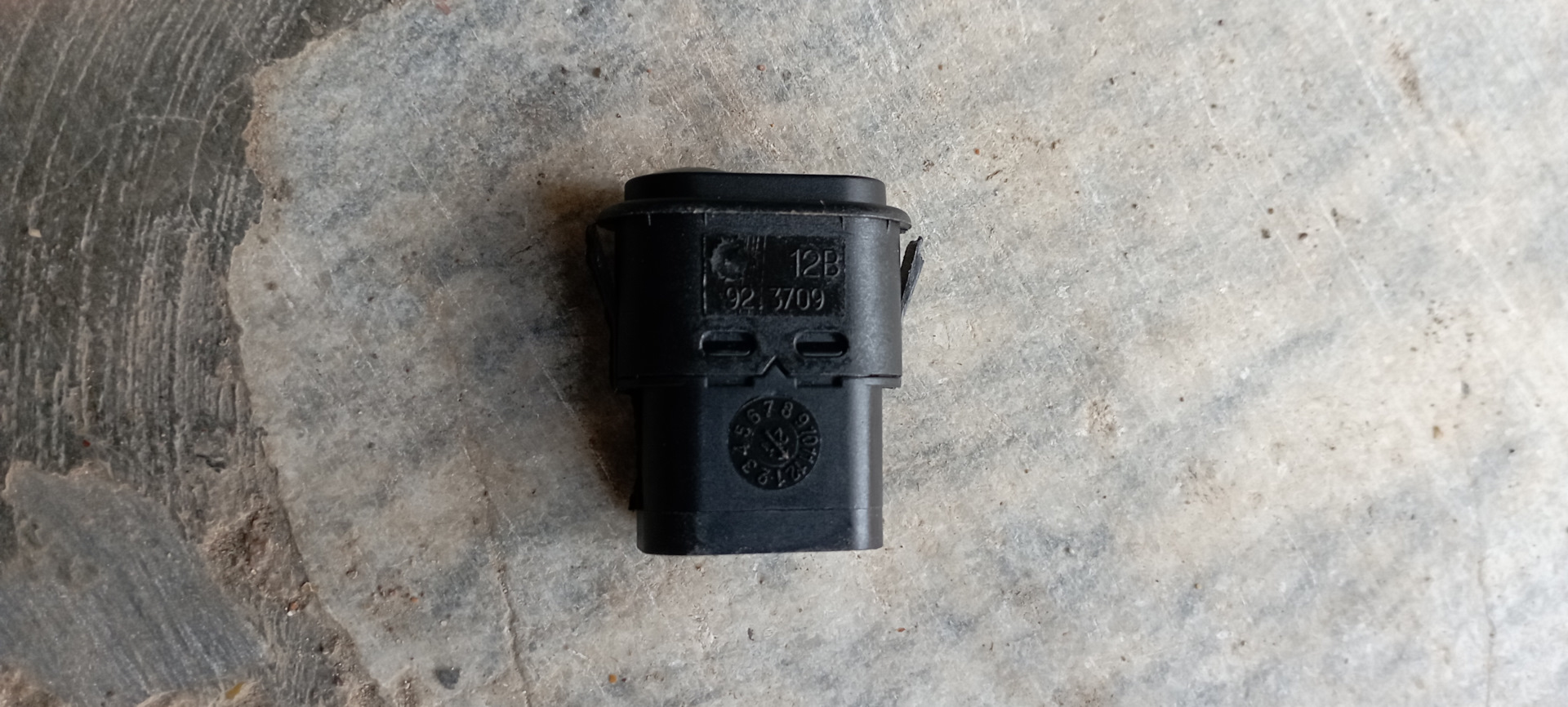

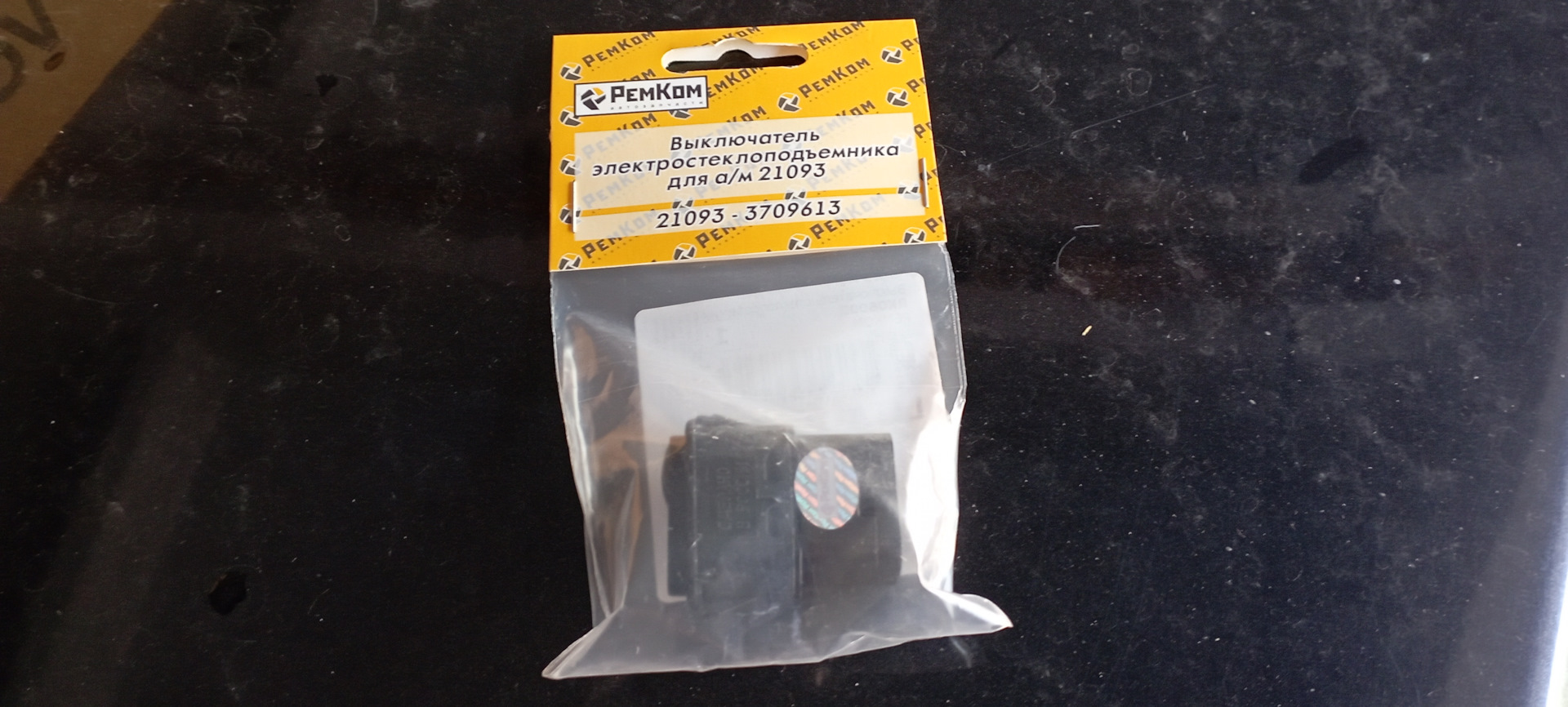

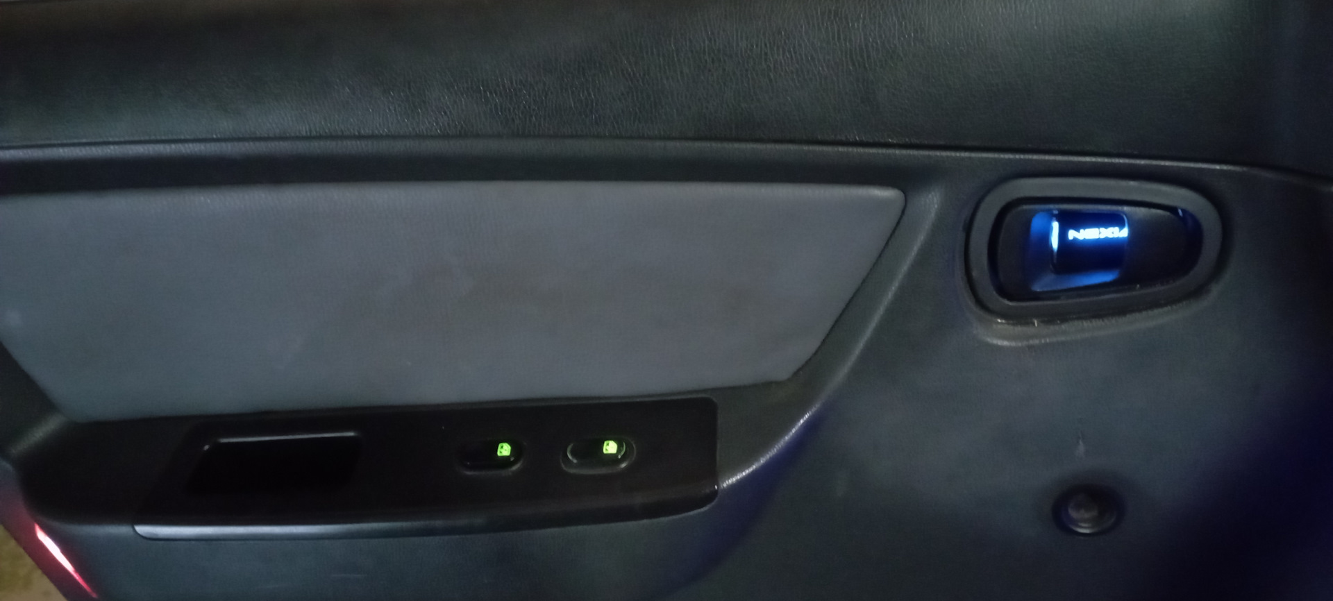

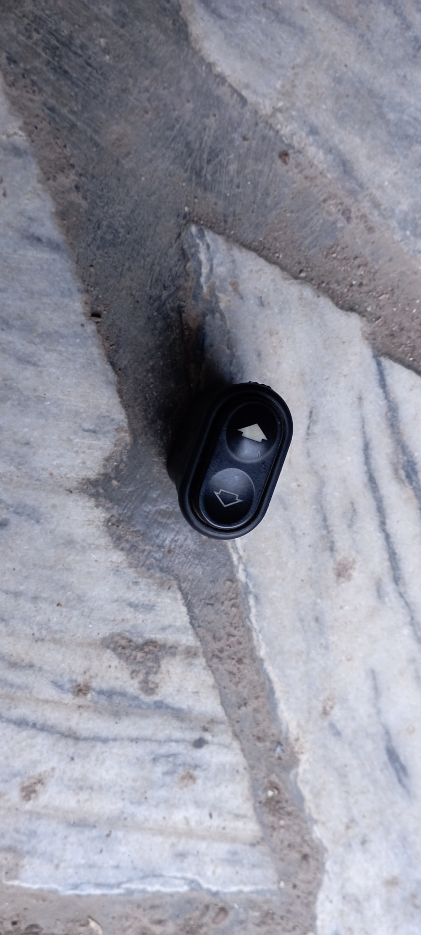

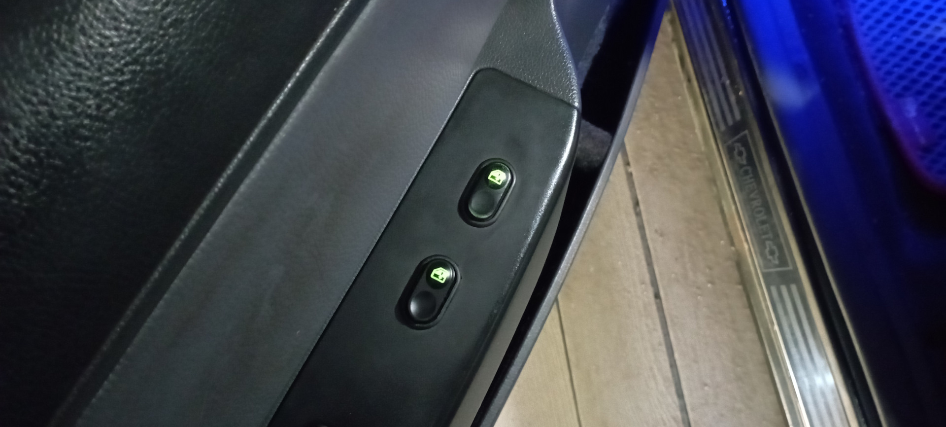

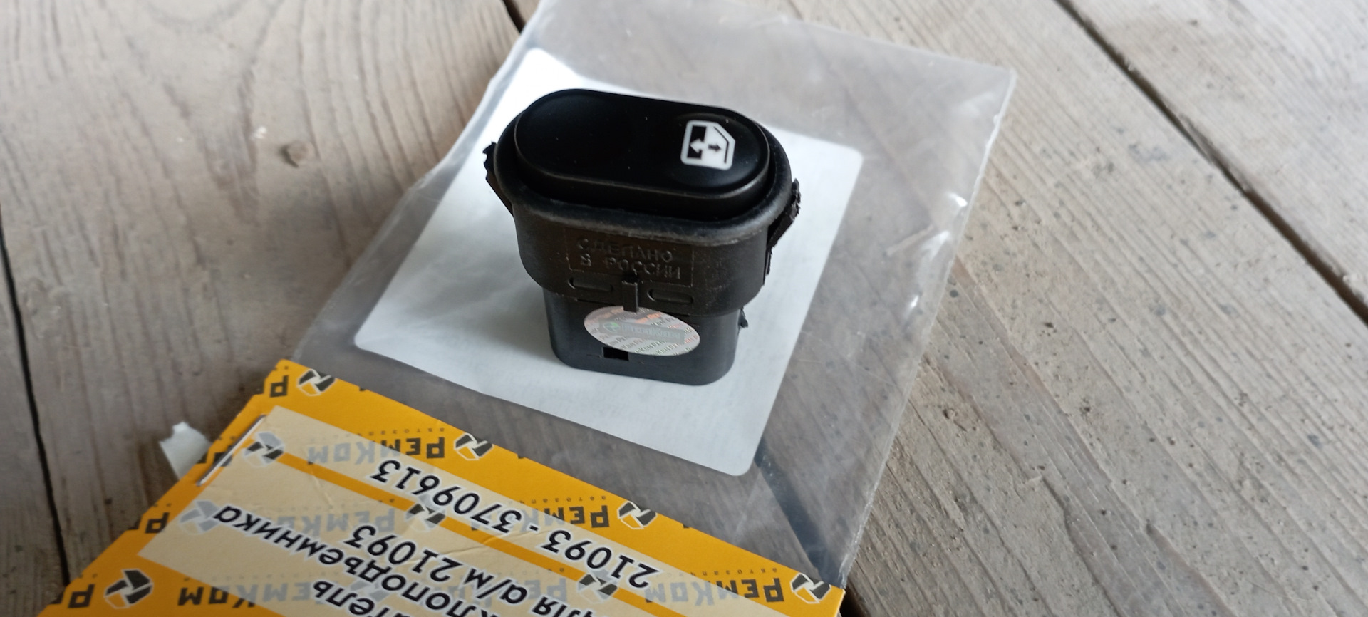

Первым делом занялся с заменой доп.кнопки ЭСП на водительской двери.
Мне её и на всех остальных дверях поставили ещё давно 2012г.

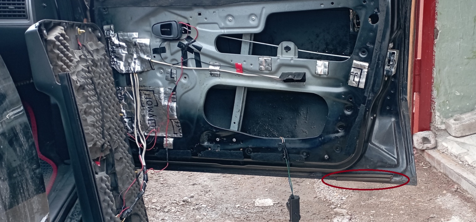

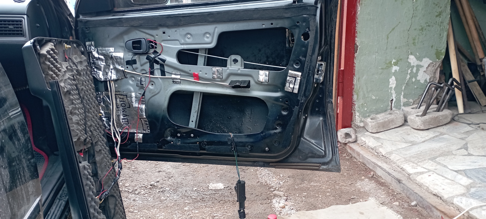

Подробных фото как её менял не стал делать.Это не так было важно.Ставиться всё легко и просто.Разбирается обшивка двери.Снимаем фишку разъёма с кнопки которую необходимо заменить.Устанавливаем новую кнопку.
Подключаем всё и проверяем работу.Все направляющие ЭСП были смазаны на водительском и переднем пассажирском месте.Моторчики ЭСП надо будет разгрузить релюхами установленными по парно( подъём +опускание) на каждую дверь.Но это об этом потом попозже.

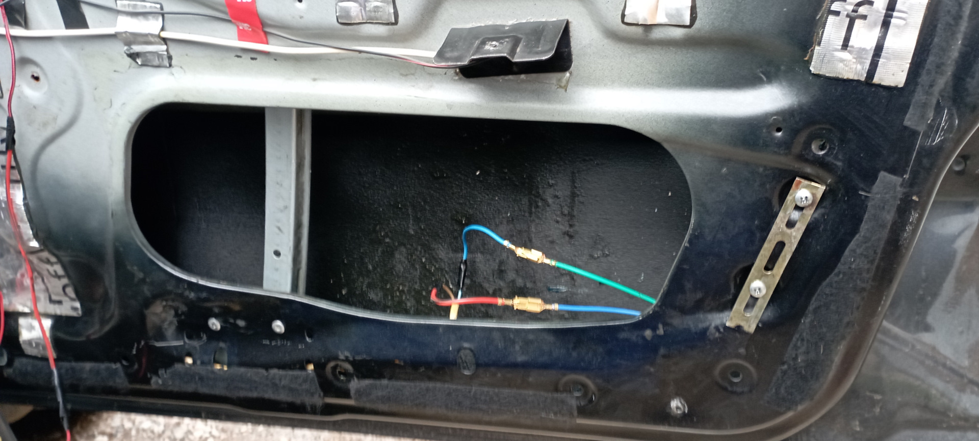

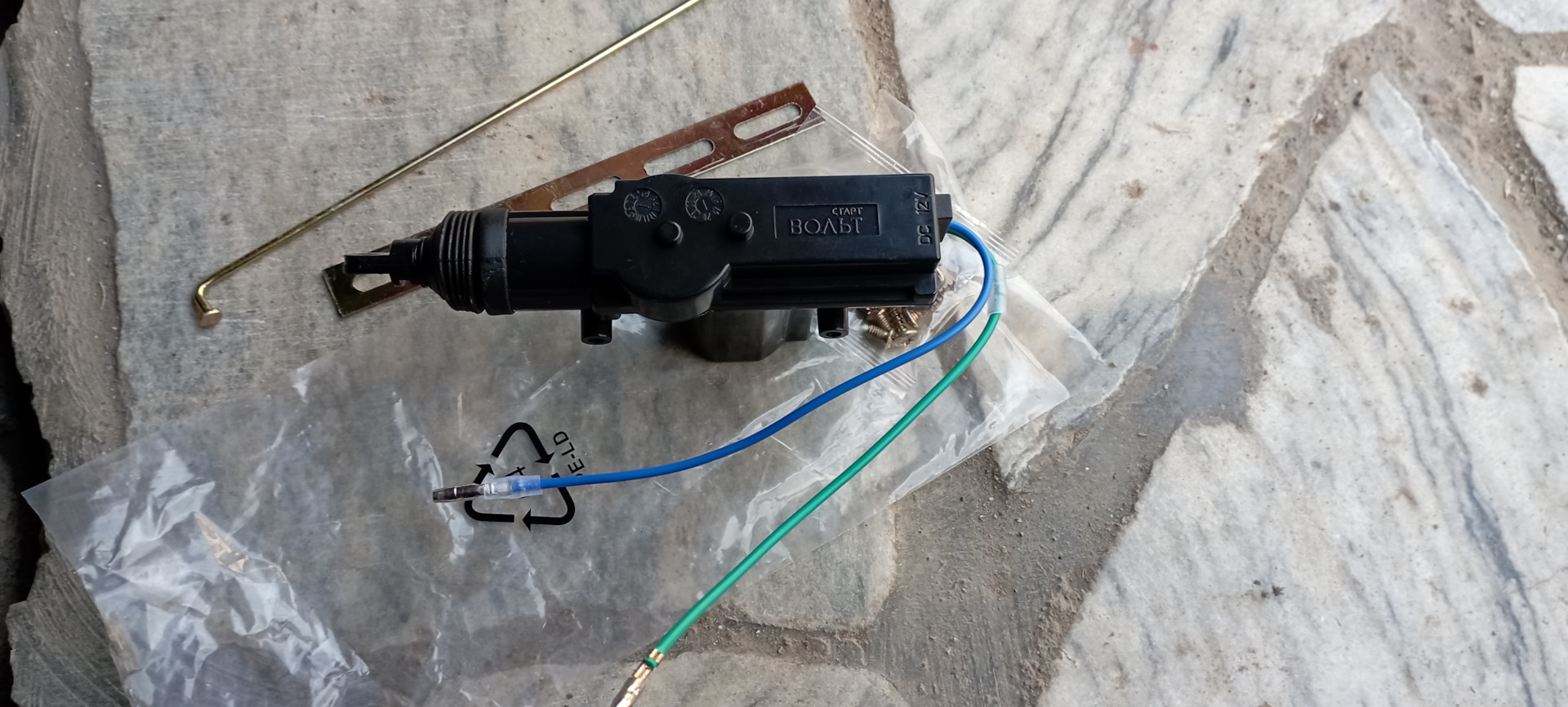

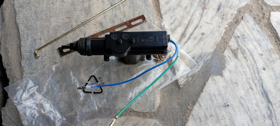

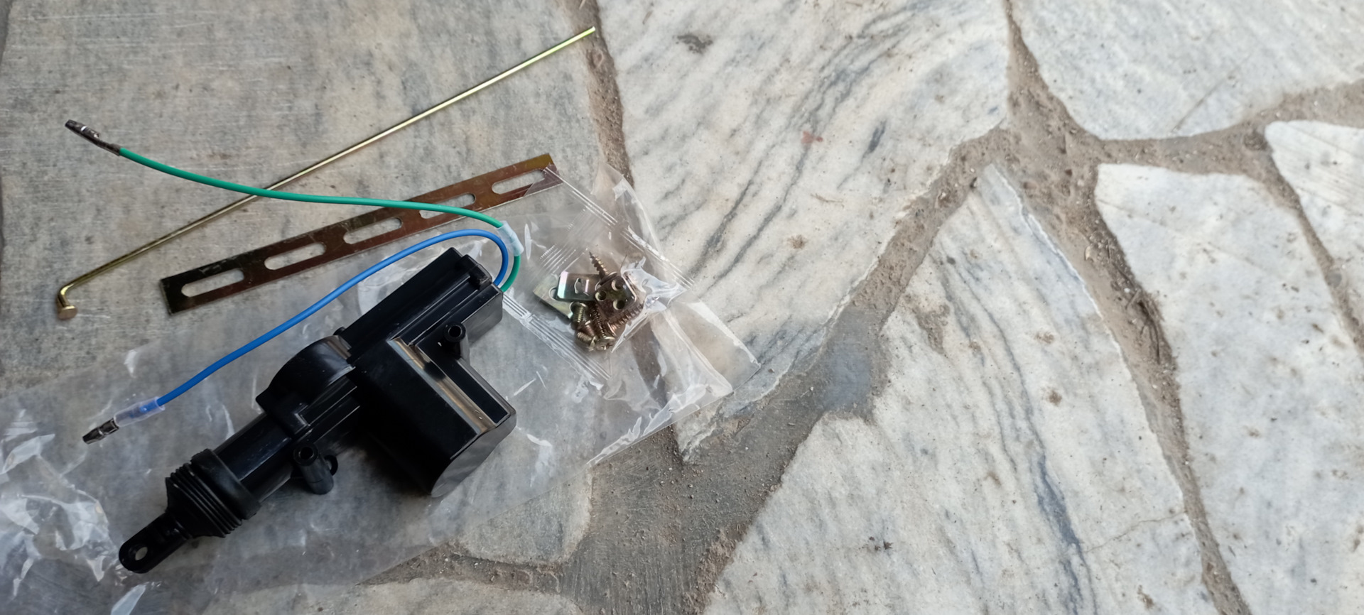

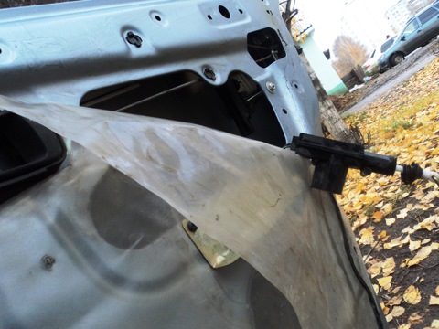

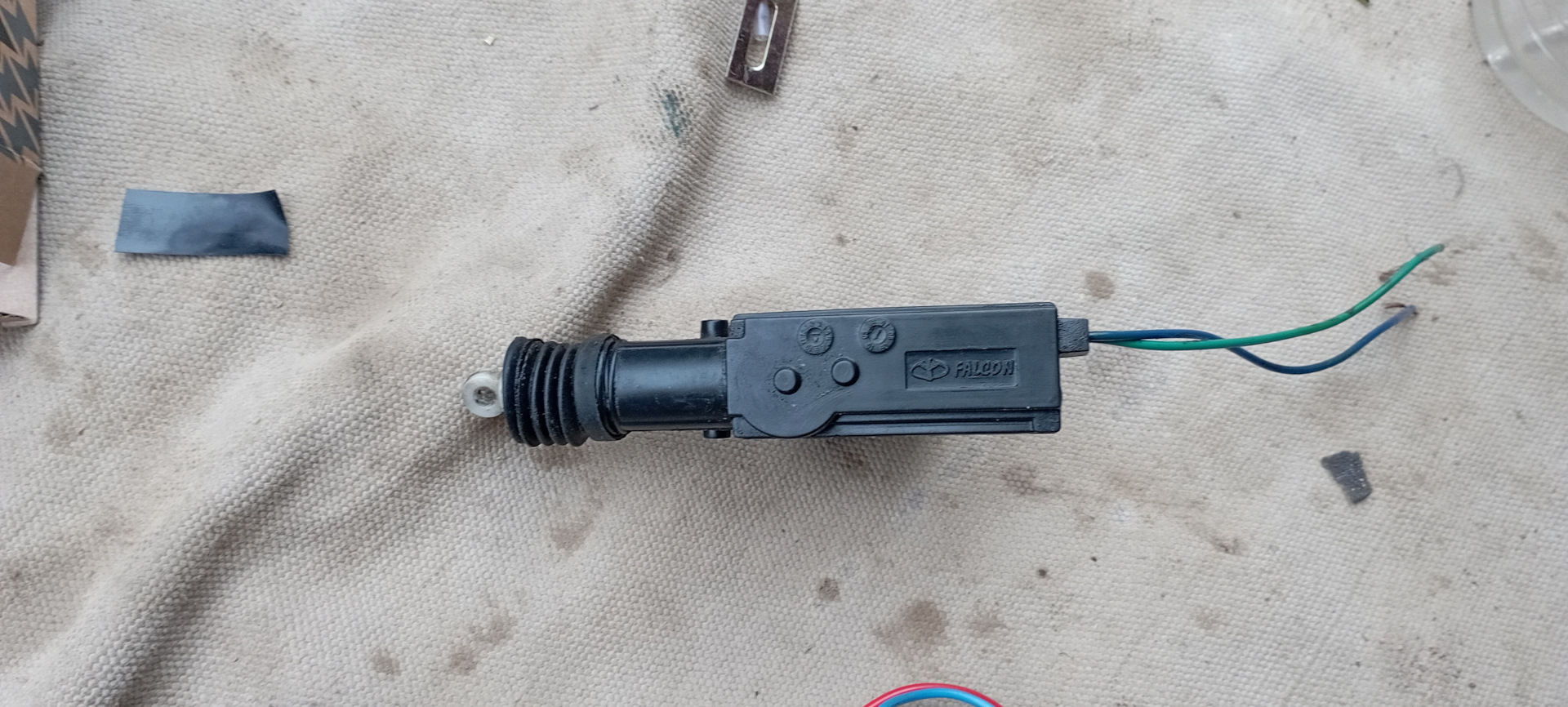

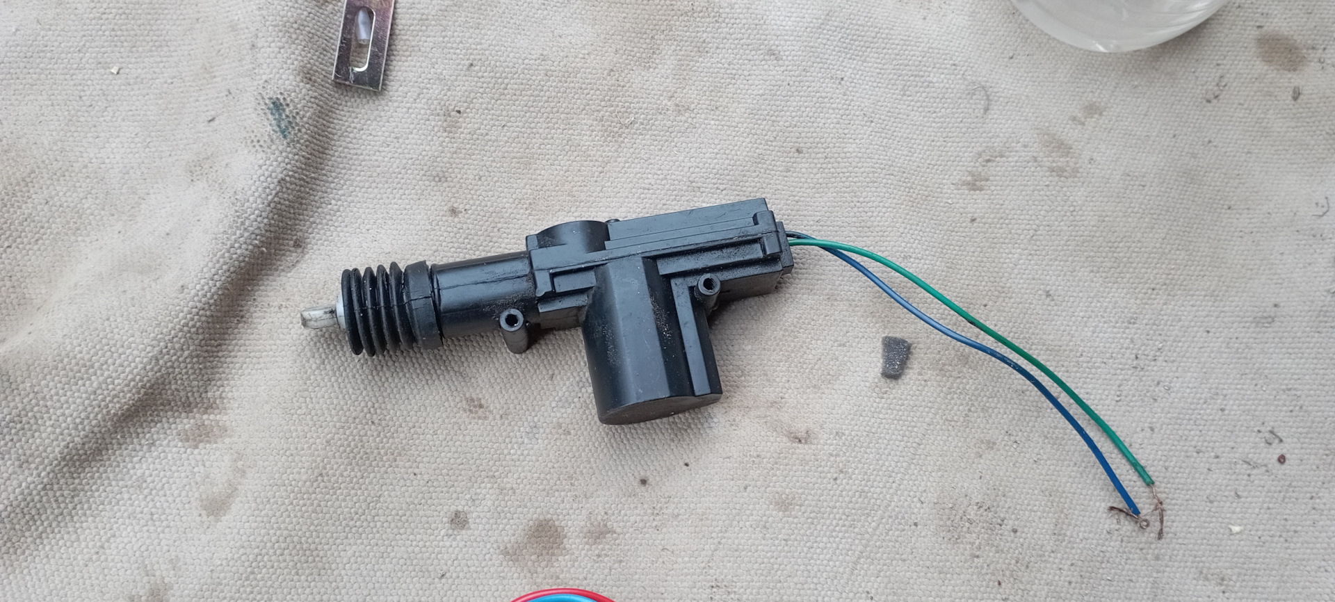

И ещё также заменил доводчик открытия+закрытия замка передней правой двери.Он после весны стал заедать и не открываться с брелока сигнализации.Теперь вроде всё работает как раньше и было.

А что это в кружке за трубки. для чего ?
Хорошая работа!
Читал запись и думал когда это ты доводчики на двери поставил. А оказывается это не доводчики, а актуаторы или привода замков как их иногда называют.
P.S.: Доводчик в моём понимании это механизм который дозакрывает двери сам.
Ну ты всё правильно понял.Я просто их так назвал для себя.А то как то сложно произносить слово актуатор.)))
Да их мне поставили ещё в автосалоне когда задние ЭСП монтировали.
А так доводчик стёкол механизма ЭСП тоже есть www.drive2.ru/cars/daewoo…ack/journal/1655716/#post это так для инфы.

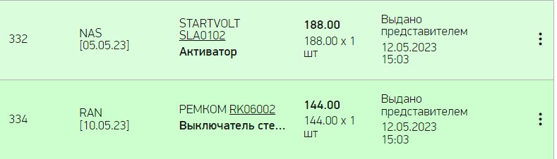

О, как раз артикул кнопки нужен был, в магазине она 250р, а тут ты 😀
Да.В магазины своего города не суйся лучше.Тебя просто обуют.Продавцы ваши пользуются не знанием по ценам и качеству покупателей вот и навариваются.
