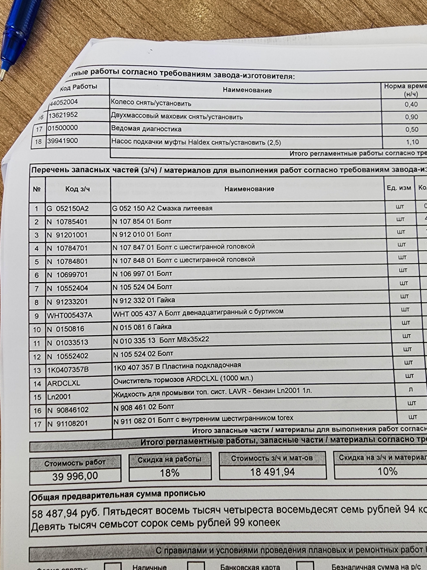

Приехал на замену маховика, тут мне выкатили список болтов и гаек, а я довольный только маховик с подшипником и болтами маховика привез, цены, космос, поэтому решил купить все сам,
У кого есть полный список всех метизов который идее к замене?
Имеет ли смысл сразу менять теплообменник на кпп?

По Эльзе список деталей разового монтажа порой через чур обсурдный. При гарантийном ремонте меняют его, либо что бы дать гарантию 2 года без ограничения пробега тоже приходится менять
Ни так давно тоже менял www.drive2.ru/l/640252768753307301/
Из новых болтов/гаек были: болты крепления самого маховика, болты шруса, гайки шаровых. вроде из нового все.
Месяц назад поменял рассыпавшийся маховик оба сальника и актуатор турбины. Болты нет ни какого смысла менять. Понадобился только очиститель. По работам вышло 14000 вместе с развалом
Из всего списка только очиститель тормозов. Зачем все болты то менять. Я у себя 2 раза маховик менял, и коробку один раз снимал отдельно, все болты старые, они не тянутся, нормальные.
