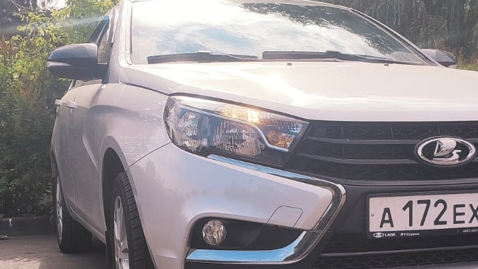

Всем драйвовчанам ДВС. На днях заметил какую-то непонятную проблему. При оттормаживании на низких скоростях с 60 условно, из под педали слышу странный звук, похоже на такой звук как-будто щёлкает реле. Но единственное что под педалью тормоза находиться, это лягушка или жаба в простонароде, а если по научному датчик педали тормоза. Вот и не могу понять откуда идёт этот странный звук. Может кто столкнулся с такой проблемой и знаете куда копать, всем спасибо, надеюсь подскажете.

У вас же тачка на гарантии
Тачка-то на гарантии, но когда я приехал к ОД с ещё одной проблемой, которая заключается в том, что после выключения зажигания под вечер, у меня начинают моргать кнопки на руле. Я подумал может на ОД неправильно установили сигналку, она в паралель с ней моргает. Но нет вообще нифига. В итоге мне по сути дали от ворот поворот. И даже нет желания звонить спрашивать у них. Но все равно я уверен, что позвоню, но пока надо своими мыслями подумать.
Есть такое, сам понять не могу чё это.
Есть у меня подозрение, что это просто датчик тормоза разработался может гребенка на нем подслизалась, но не уверен.
Скорость тогда не должна влиять.
Попробуйте понажимать педаль на остановленном авто. Если звуки по прежнему есть, снимите датчик и проверьте без него, звуки исчезли — смотрим датчик, звуки присутствуют — ищем дальше.
Вот с работы выйду и сразу попробую на остановленном авто проверить. И уже тогда от этого буду отталкиваться.

Вообщем, по наблюдениям когда ехал домой, звук вообще пропал на оставшуюся часть дня. Сегодня с утра завожусь, пробую на звук, звука нет. Ну я такой, классная проблема которая хер прогнозируется. Начинаю ехать и опять эти сраные щелчки. У меня есть предположение, что может это абс в пассивном режиме как-бы срабатывает, но блин это крайне тупо…
Начинаю ехать — это не при торможении с 60 км/ч :)
Может всё же, при первом после длительной стоянки достижении примерно 30 км/ч у Вас такое?
Если так — то это ABS калибруется, у всех так.
Неправильно написал. Имел ввиду именно когда оттормаживаюсь.
