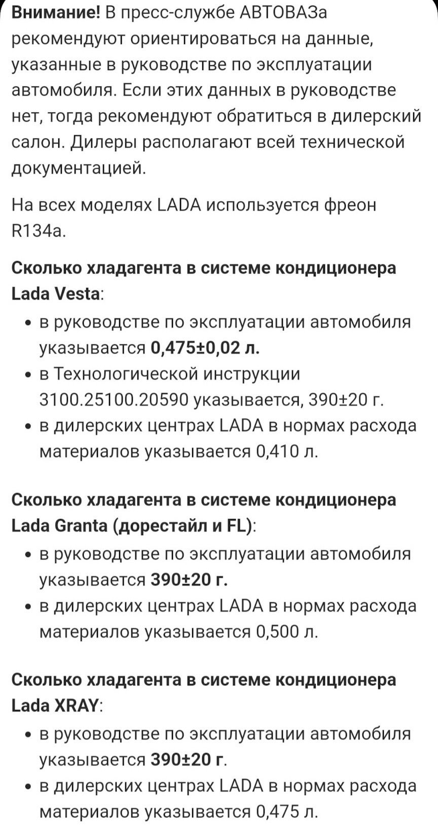

пошёл 5-й год владения машиной, прошлым летом не очень понравилась работа климата, вроде не очень холодил, да и здесь многие пишут, что недозаправляют с завода.
короче, пока на больничном и не сезон жары и очередей, записался на заправку.
выкачалось всего
заправили 480 грамм при положенных 475+-25
едем дальше…

У меня было 370, а вдули 475.
Уже столько копий сломано.
я его спросил про 390 с завода, он проверил по своим источникам, сказал 475.
AleksNetov
330 по любому маловато было.
Штуцеры проверили, пузырьков не было? А то у меня потихоньку пузырил, . Мастер на четверть оборота подтянул…
да, всё норм
DENZELKRYLOFF
Тоже пузырил заменили клапана (ниппеля) пустой кондей был
