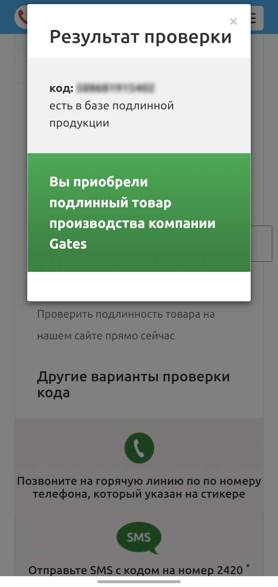

1. Комплект Gates с проверочным кодом на оригинальность через портал original.su (артикул K015631XS)
2. Комплект ГРМ на 126 (1.6) мотор в коробке ЛАДА (в коробке лежит Gates) (артикул 21177100604086)
3. Комплект ГРМ на 179 (1.8) мотор в коробке ЛАДА (в коробке лежит ремень Contitech и ролики Ina) (артикул 21126100604086)
Для справки: продукция в фирменных коробках ЛАДА защищена специальной голографической пломбой, которая дает хоть минимальную защиту от подделки.

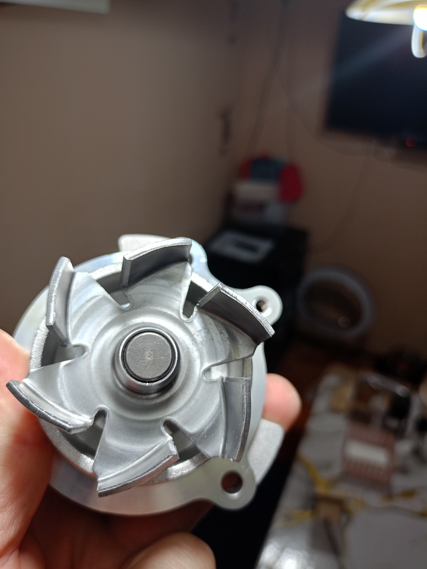

2. Покупка помпы
К счастью, с помпой особых проблем не возникло.
Для меня выбор был очевиден — только GMB от 1.8. Артикул 21176-1307010-00
Помпы Лузар, ТЗА и т.п даже не рассматривал, начитавшись отзывов про них. Все пишут, что наши помпы — русская рулетка, а именно: либо может отходить возложенные на нее 60 тыс.км, либо может потечь или дать клина через год-два. Мне такого удовольствия и за даром не надо. Судя по отзывам, GMB бегает два комплекта ГРМ.
Юлсан запросил 14 тысяч рублей с сумасшедшем сроком ожидания. Автопитер, экзист — больше 17 тысяч рублей.
Официальный дилер запросил 15600, но без проблем скинул стоимость до 14500 с доставкой с завода в виду того, что у них не было в наличии. Несколько дней ожидания и помпа у меня.

Здоров, а помпу установил без проблем GMB на ДВС V1.6?! Кто-то говорит что надо не много колхозить. 🤔
Привет, все встало без каких-либо проблем, ничего колхозить не пришлось
Возможно, единственное, придётся подрезать кожух

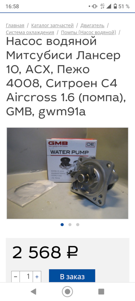

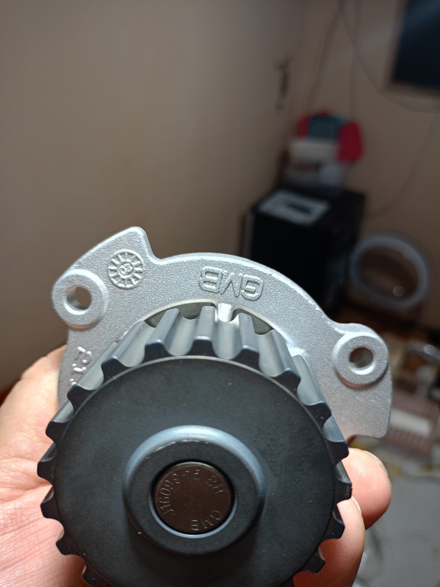

Помпа GMB на 18 мотор стоит 6 руб асов не в коробке лада, а в своей заводской.
И по какому артикулу её можно найти?
Я не знаю её артикул, знаю где её купить
Пришлите ссылку

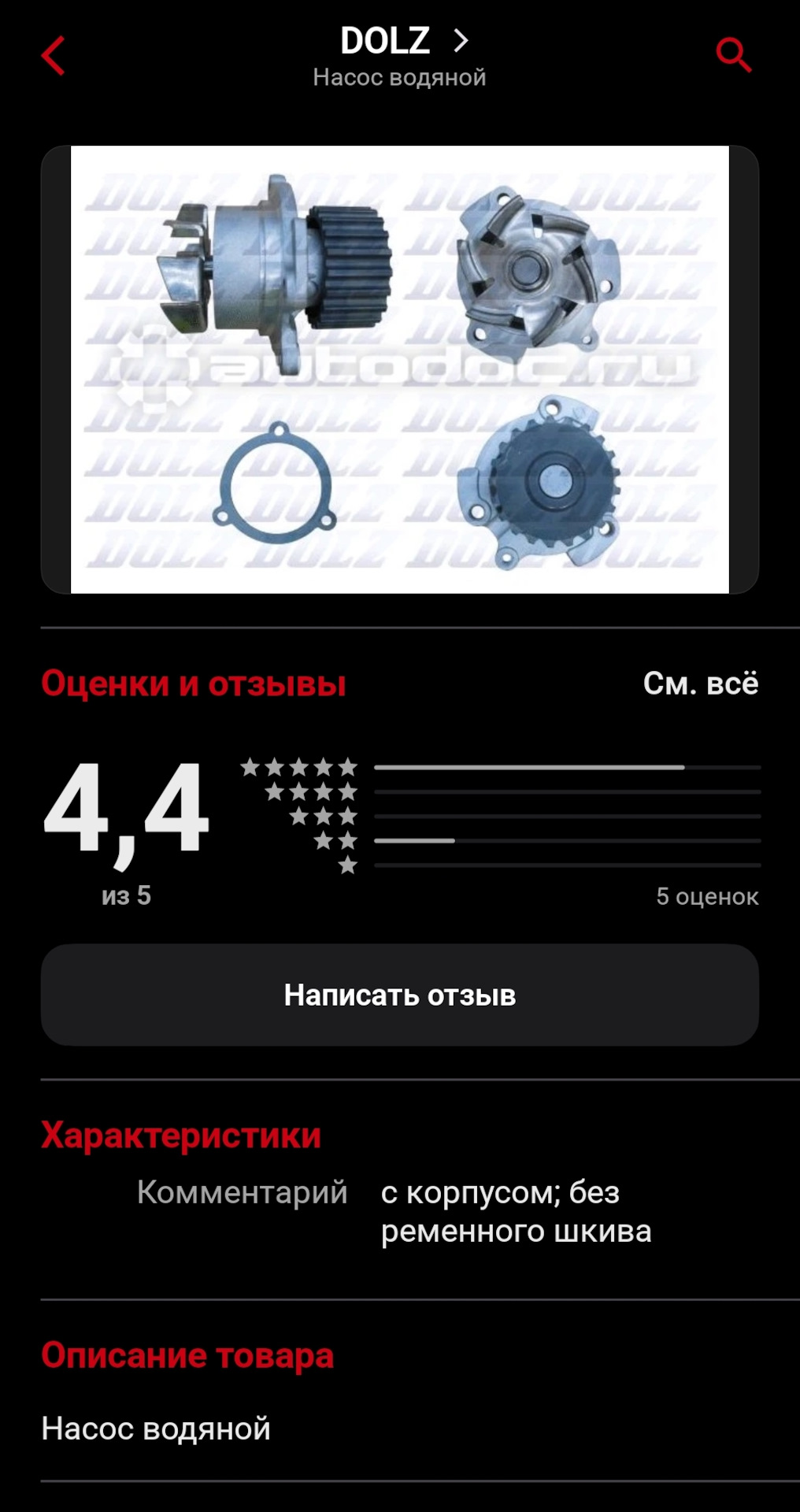

Похожа на DOLZ (цена в Автодоке 3200).
Нет не дольц, именно GMB корейская

Нет, у меня уже стоит помпа гмб
Покупал у официального дилера
SVAROG123
Артикул в студию. Если в оригинале лежит только GMB цена от 21 т. Р
Выше номер телефона я писал того парня у кого брал помпу, она оригинальная

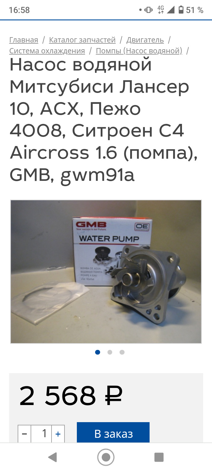

За помпу респект, она вечная, но ВАЗ конечно с ценой загнул что то, на мой ланцер помпа GMB 2.5₽

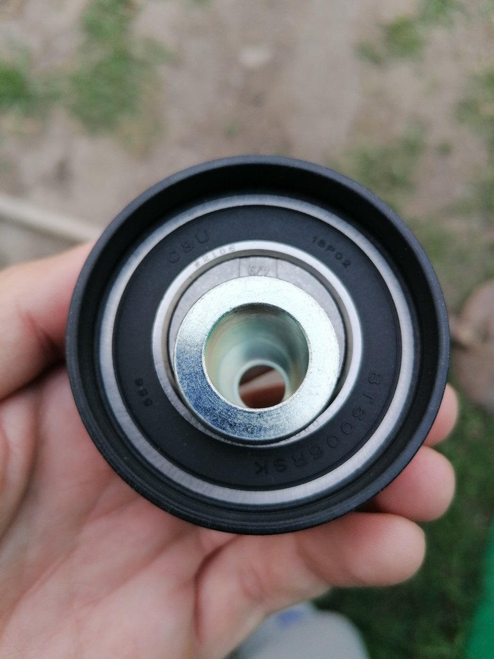

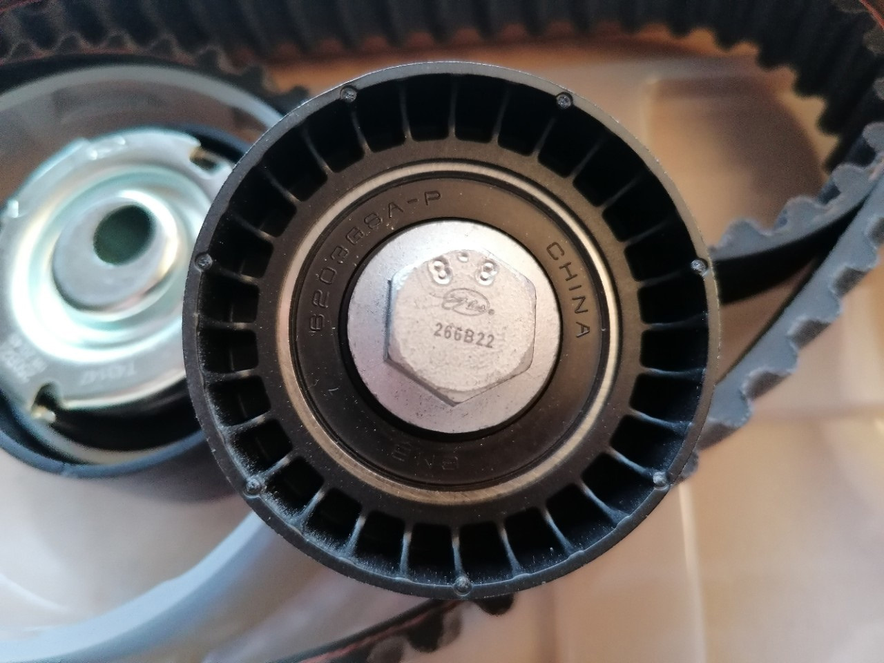

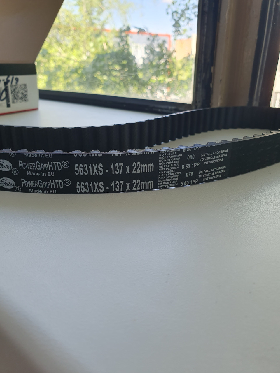

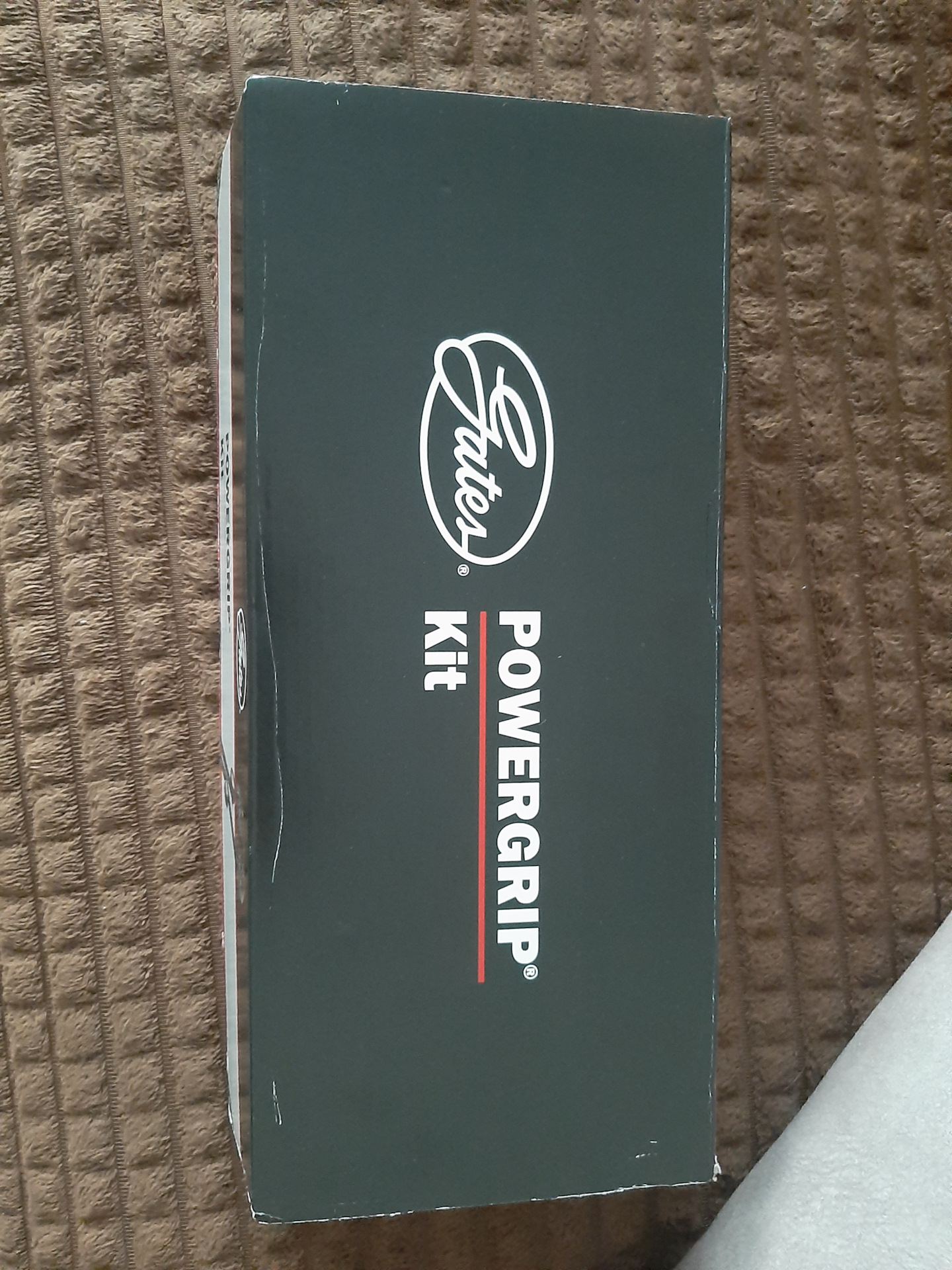

Это старый набор, сейчас нет наклейки на коробке, но оригинал или нет можно проверит на сайте гейтс. Я сам недавно комлект купил, лежит, ждет установки. Машина 17го года и клапана гнет, так что я тоже парился. Помпу взял ТЗА, заказывал на оф. сайте, проверку на оригинальность прошла.

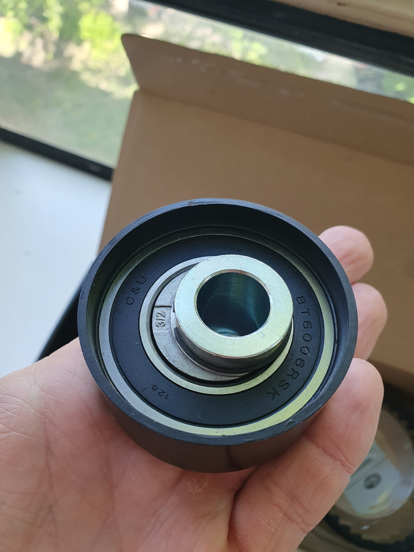

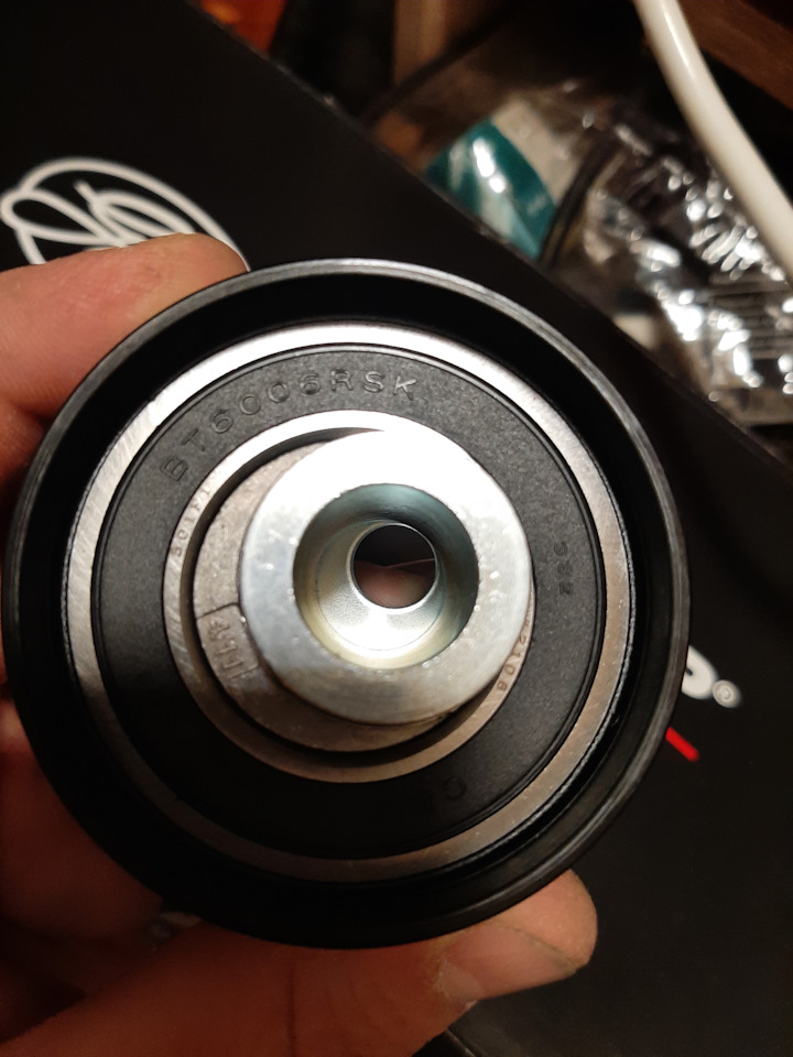

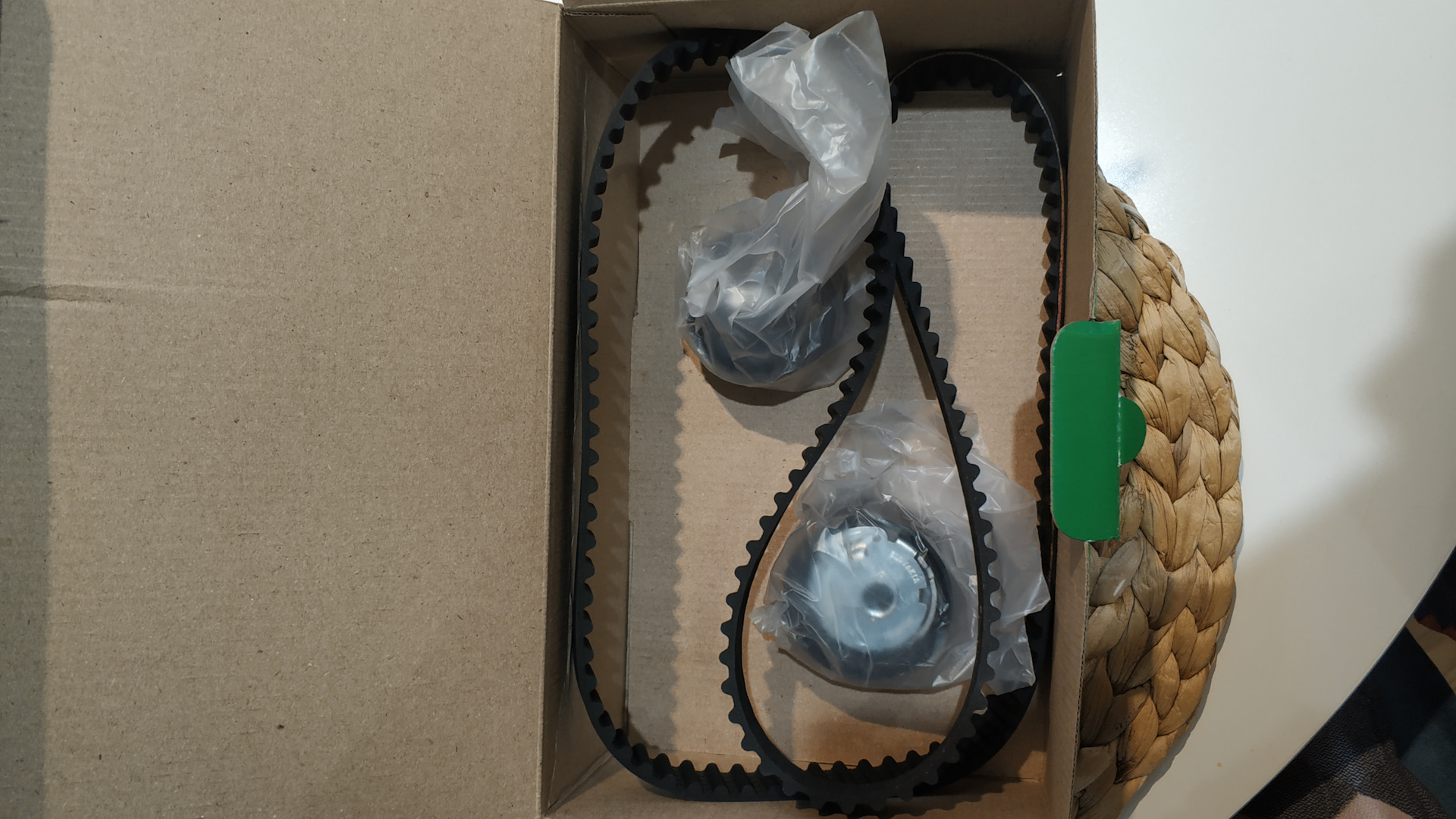

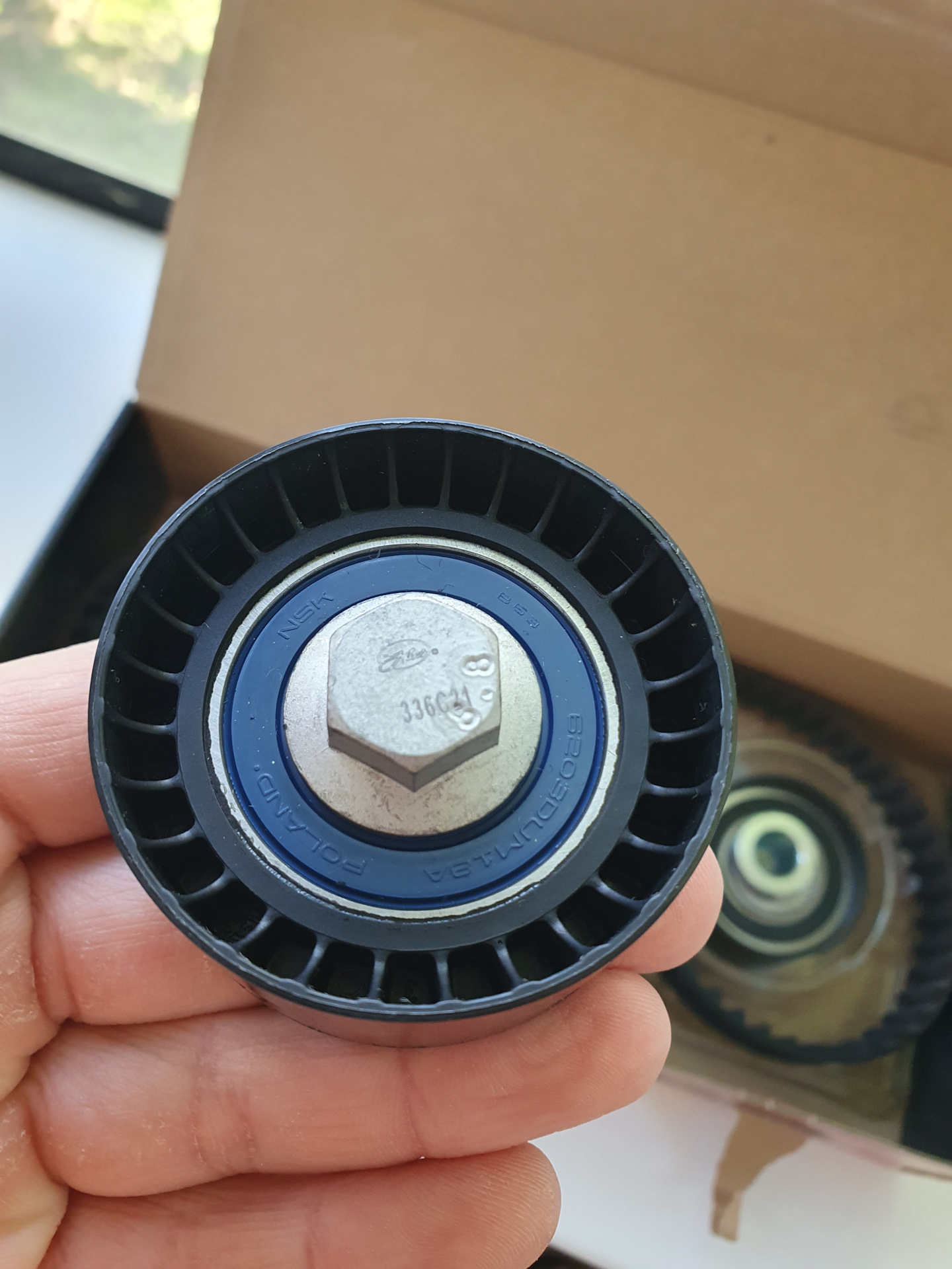

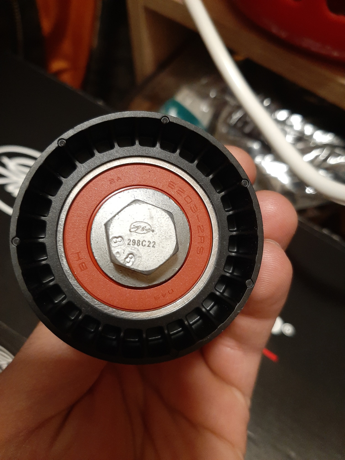

приветствую, купил такой же набор, дата сборки 07.10.22 в комплекте шел черный обводной ролик подшипник GMB и надпись CHINA на сайте показало, что комплект оригинал, да и в этом магазине где брал, закупаюсь давно, подделка исключена. У тебя такой же ролик или синий? просто ни у кого еще черный не видел
Дата сборки 16.11.22, подшипник не такой. Набор оригинальный, проверку прошел.
странно тогда
Натяжной какой? Мой вот
Такой же
да, вот обводной смущает. Хотя сейчас же основное производство у Gates в Китае, почему у других как у тебя ролик либо синий, у меня черный.
Синих нет, они в комплектах, которые были для России. Ну как бы есть, но в старых комплектах с наклейкой на коробке.

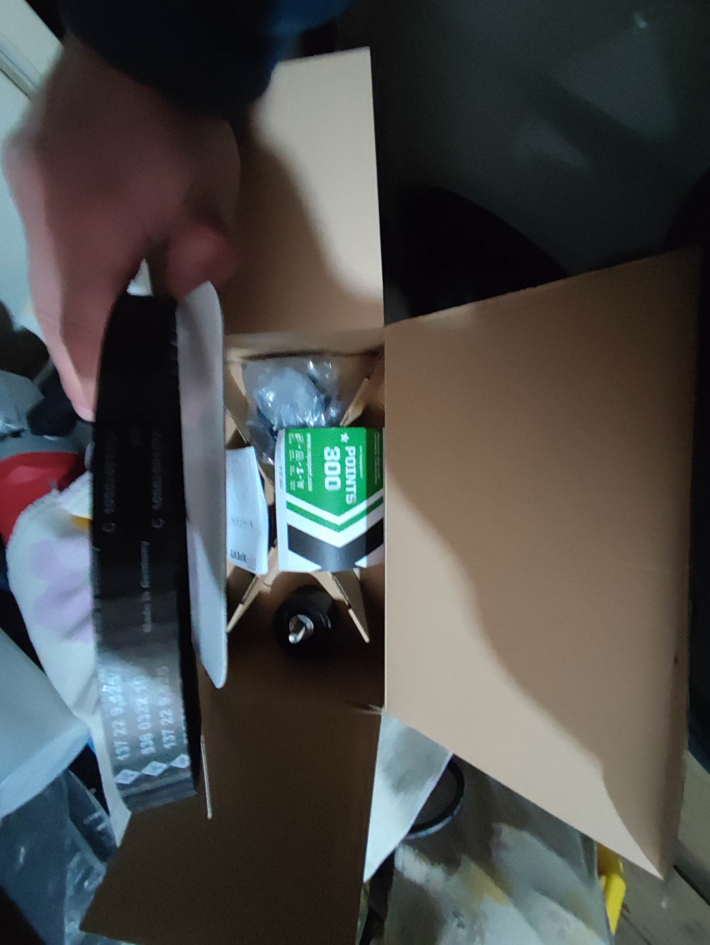

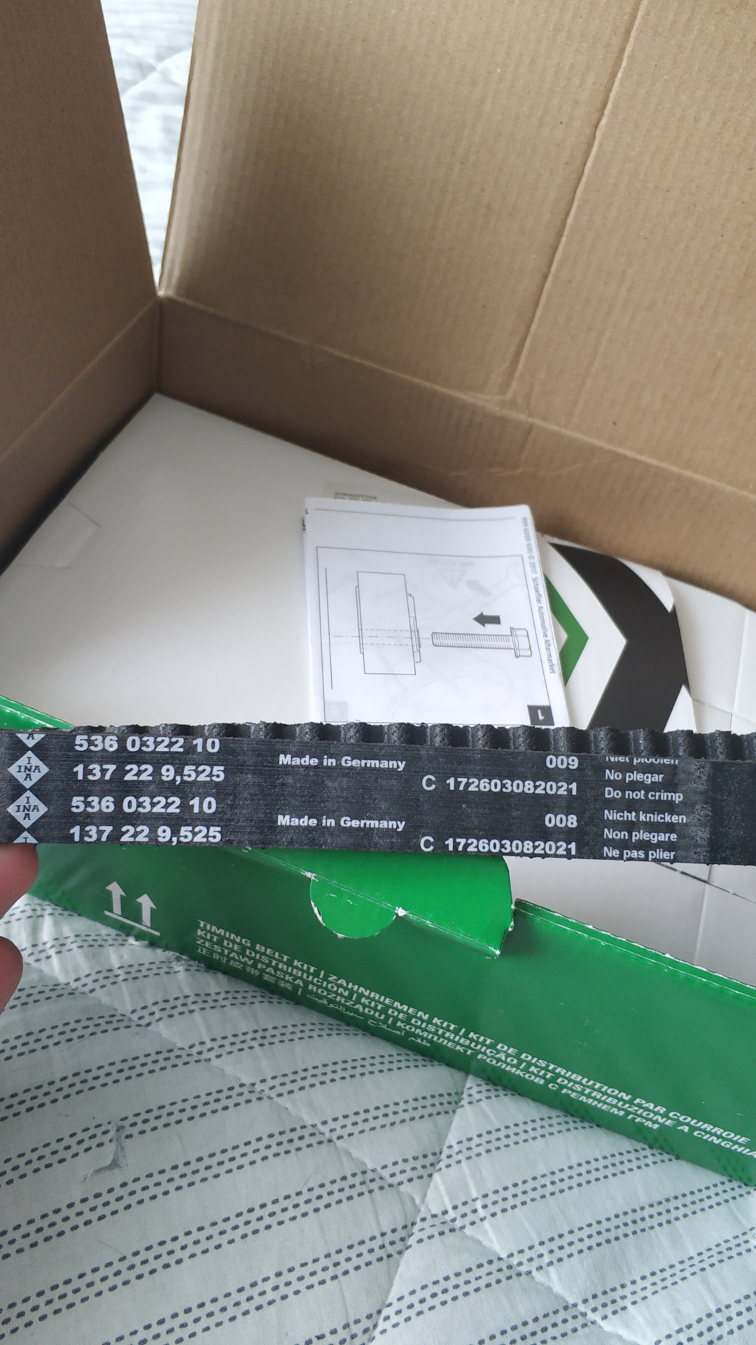

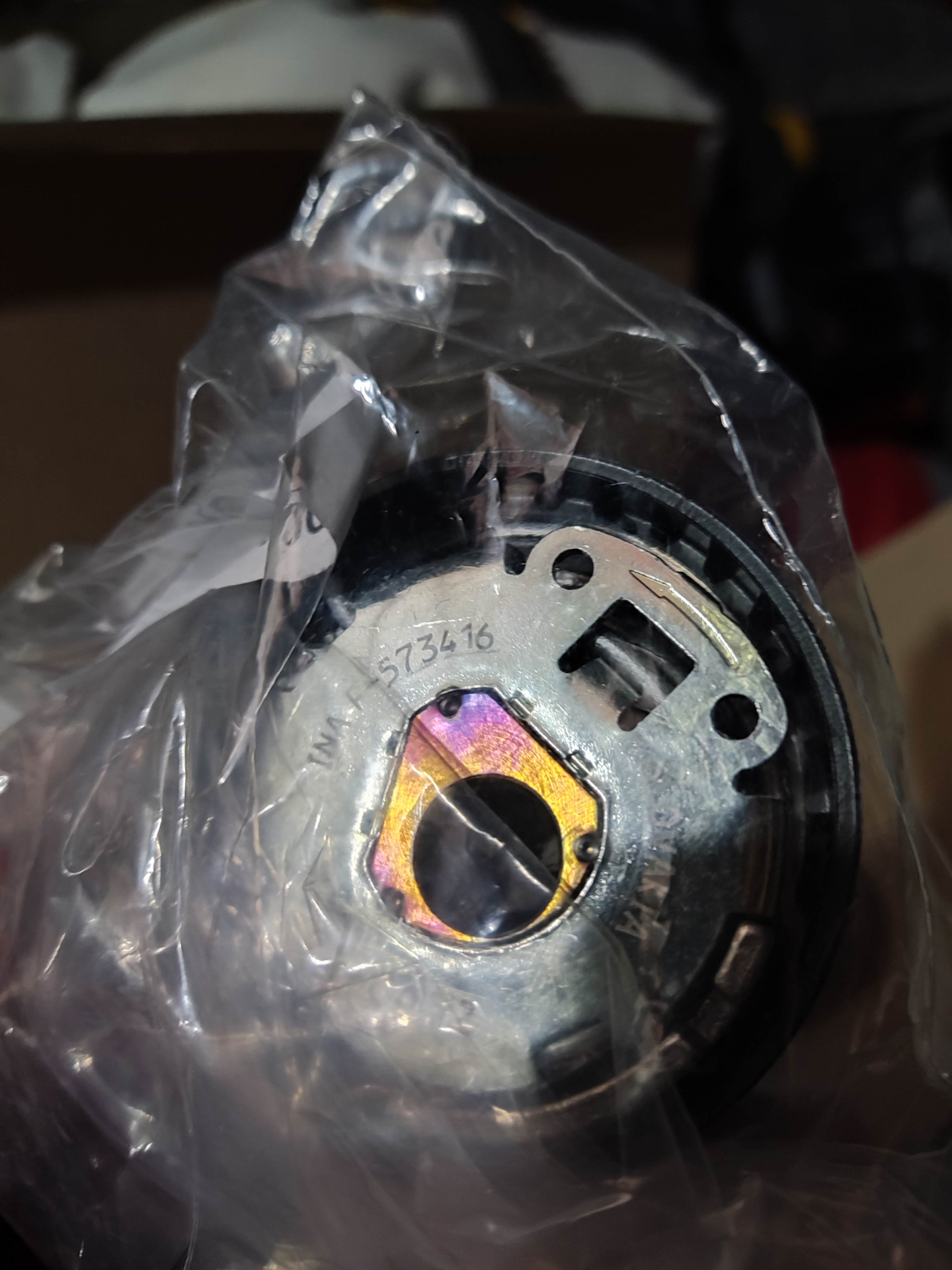

Купил недавно два оригинальных комплекта INA по 5600, зачем эта переплата за Гейтс?Помпа конечно хорошая но цена как крыло от Боинга

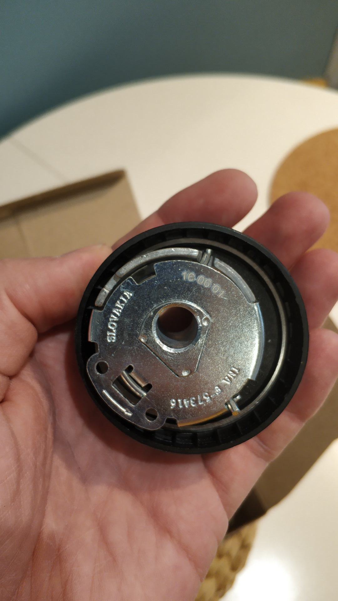

Есть фото ролика натяжителя?
Тоже недавно взял по такой цене, посмотрел и сдал обратно.
Есть, а что не так?У меня такой же уже больше двадцатки отпахал
Мне просто пришло это.
Это писец, чистый левак
Tungus123
В таком виде. К коробке нареканий нет 😁
Ну это залепня, INA комплект ролики внизу ремень отдельно сверху
Верно, перегородок нет

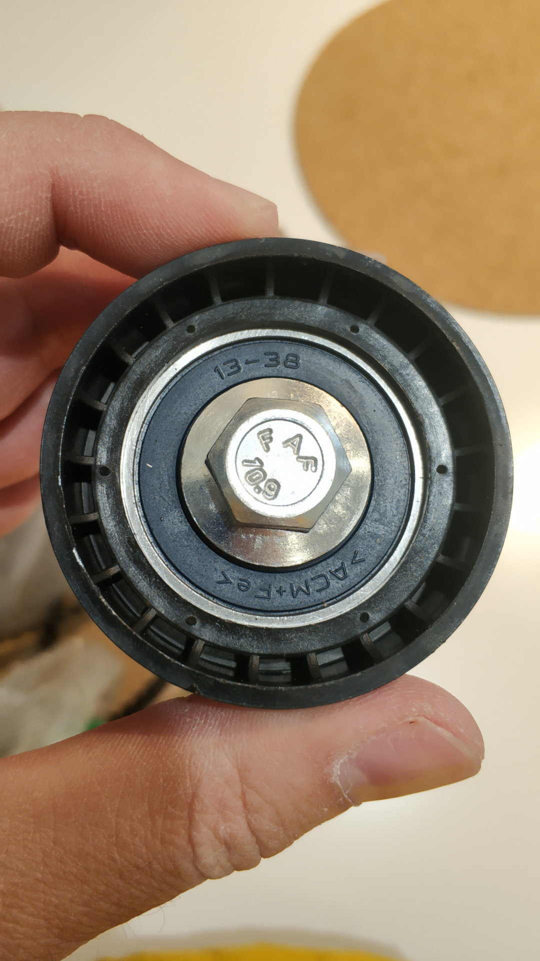

Вот
Cherdynsev
Честно, первый раз поддельный комплект INA вижу
Сам не ожидал)
Б**, наверно время сейчас такое, все подделка, оригу всё трудней найти
Опорный ролик буду ставить не из комплекта, уже пришел, жду комплект
www.drive2.ru/l/601276730816093665/
Все остальное в коробке тоже паль была судя по всему?
Ремень скорее всего тоже да
Тоже подделка
Tungus123
А вот опорный похож, немного. Но без надписей на пластике
Нее, не оригинал
Тогда это, комбо 😂
Причем полное 😅 даже по фотке видно что паль чистая 😂
