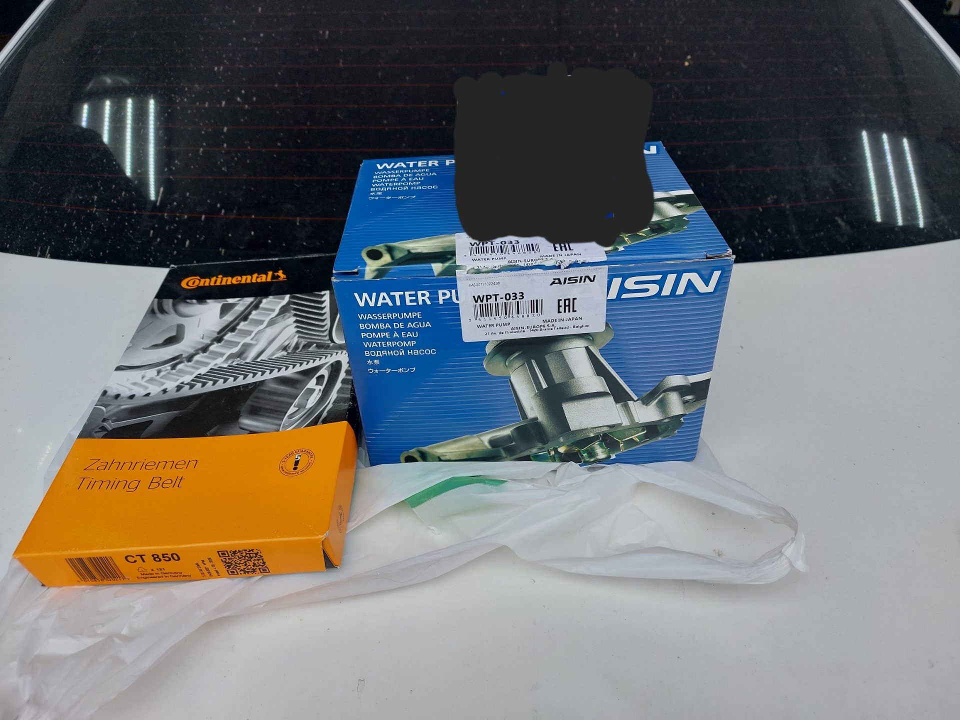

Запчасти на фото: 1626216030

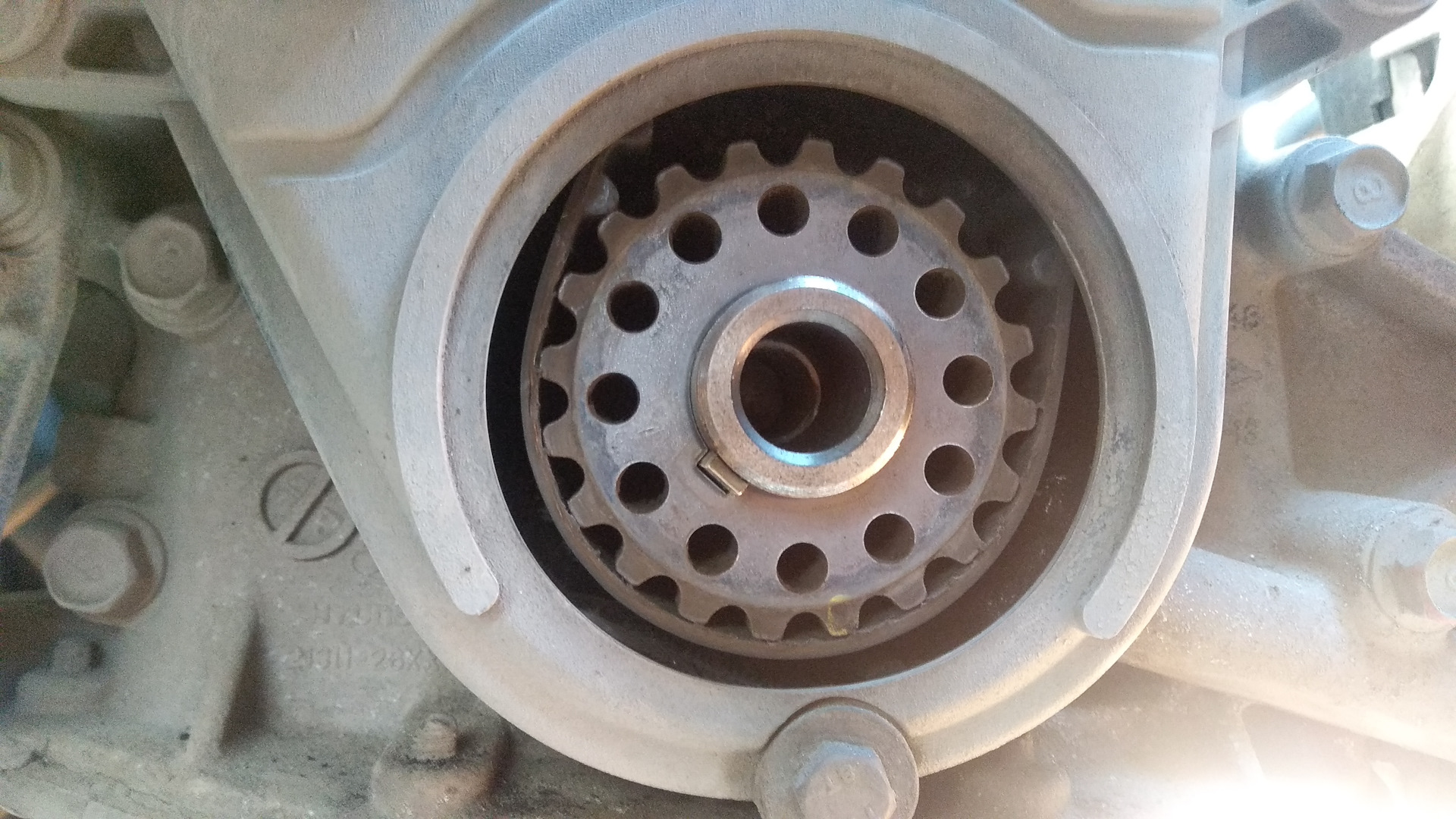

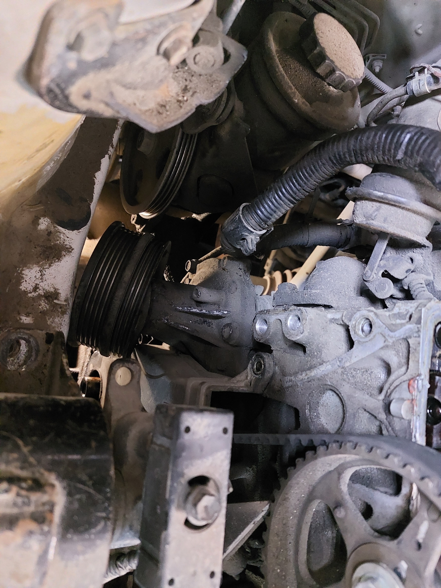

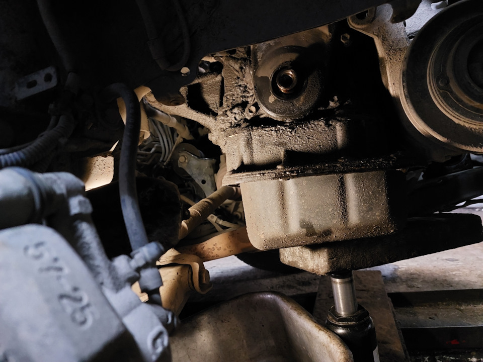

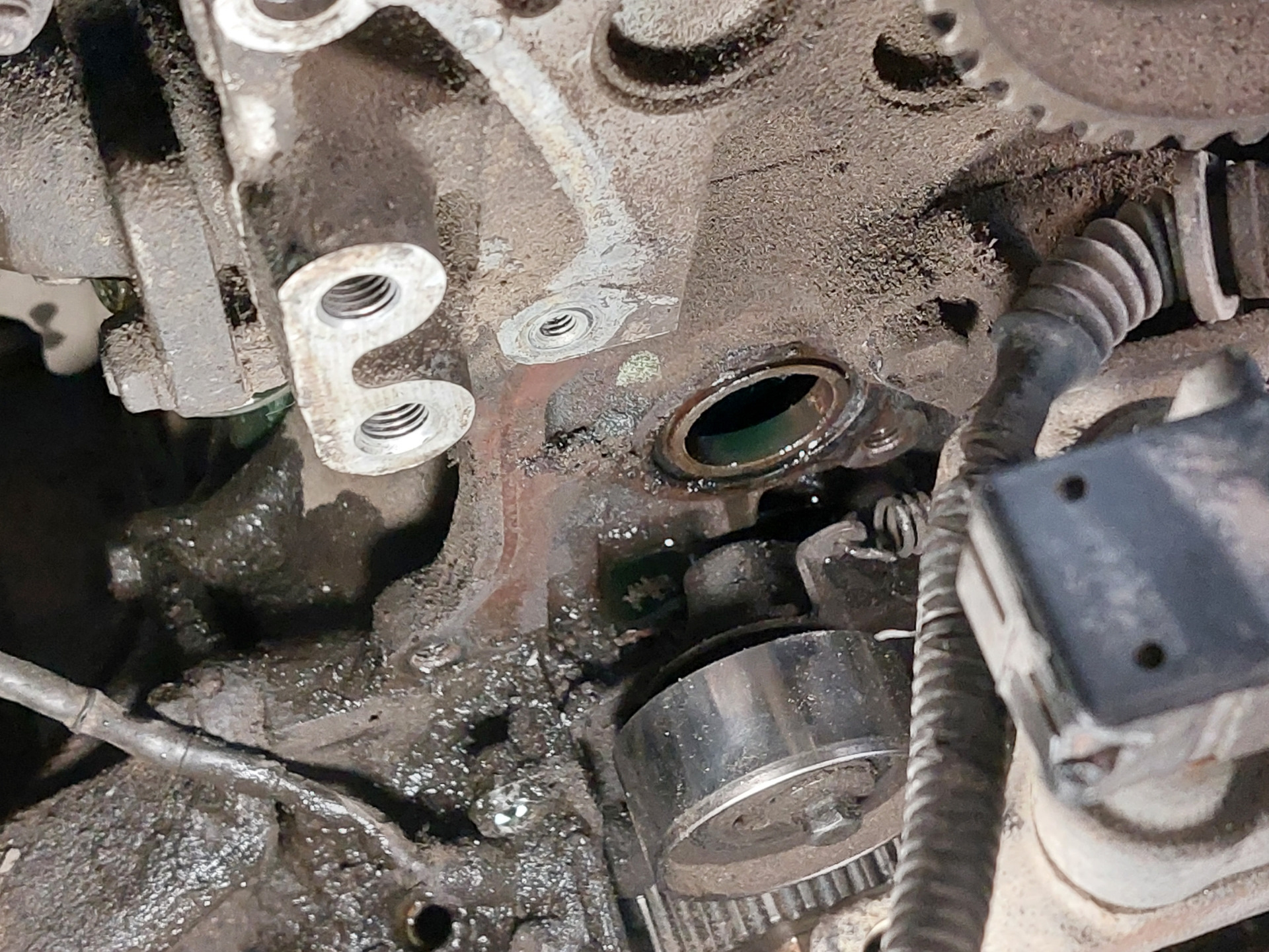

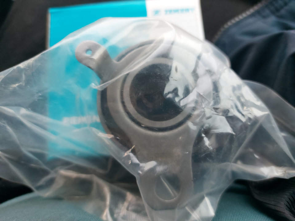

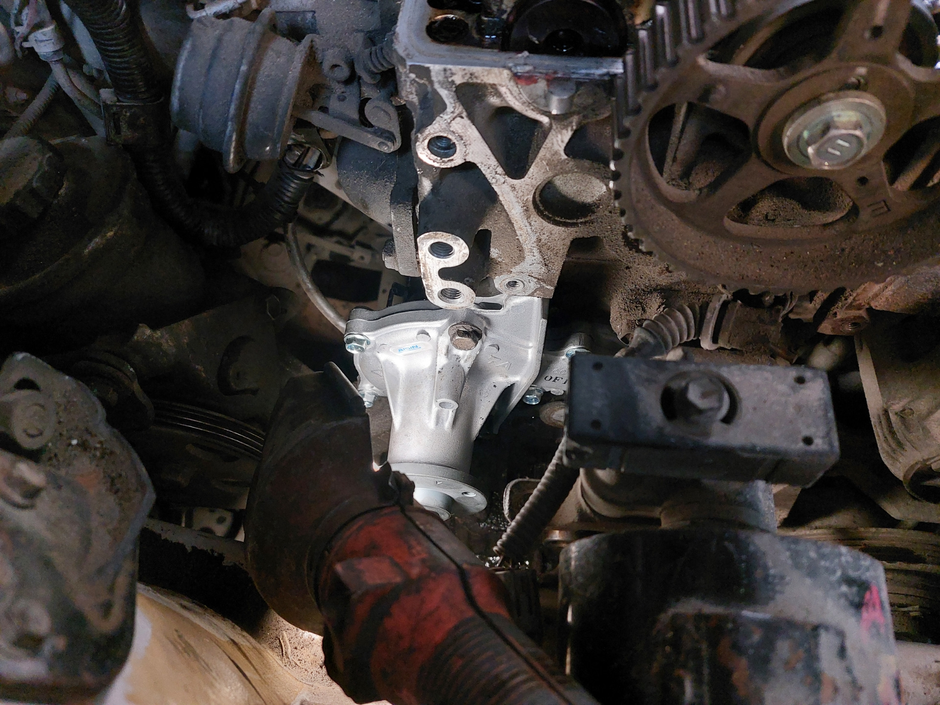

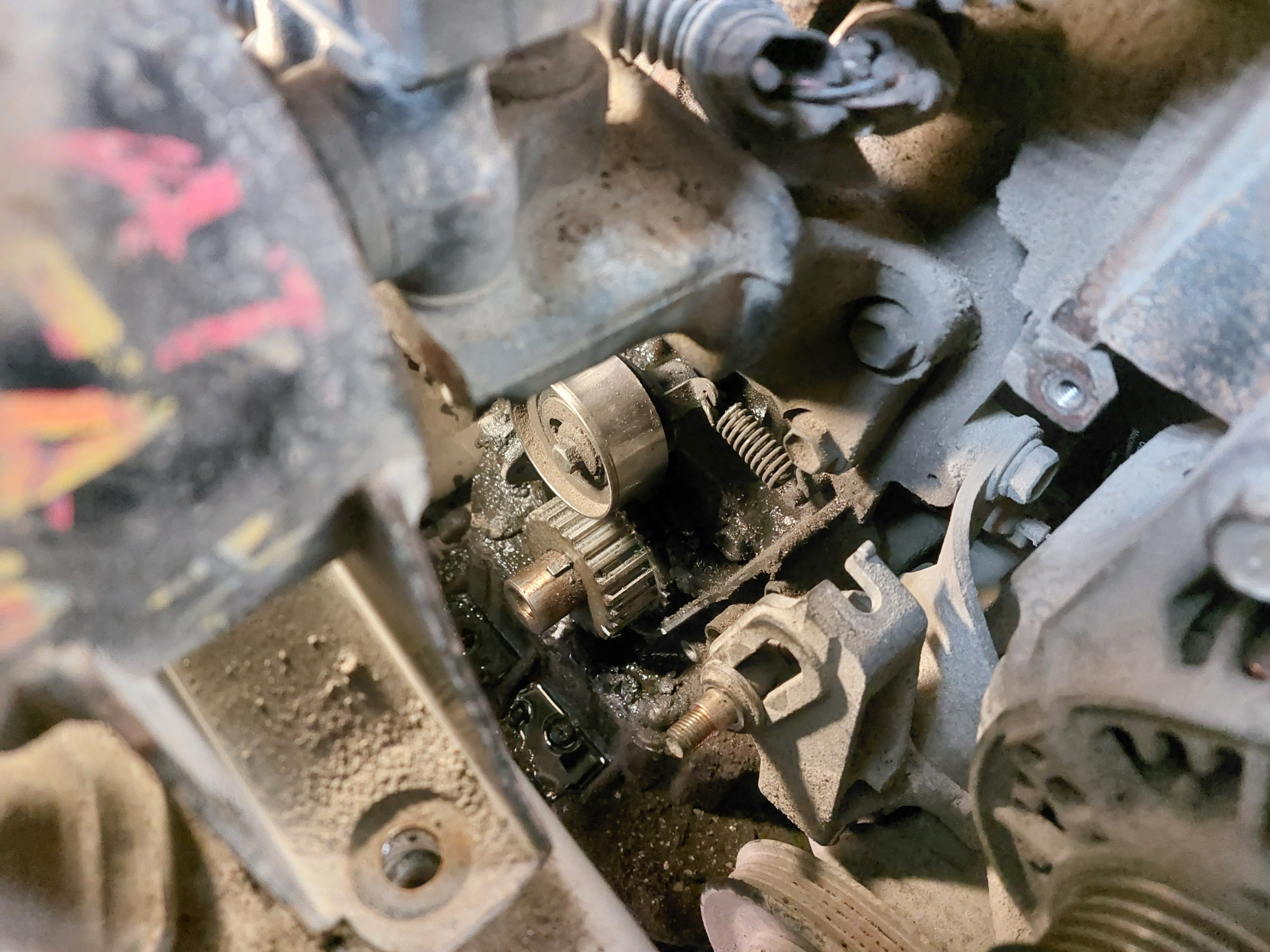

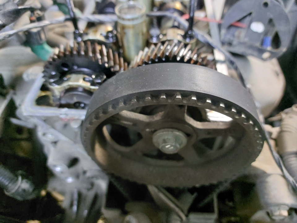

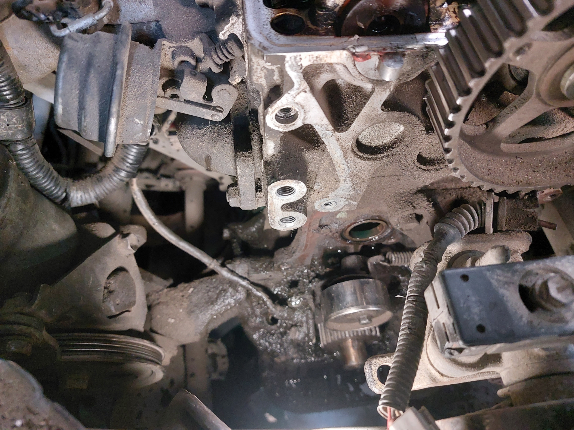

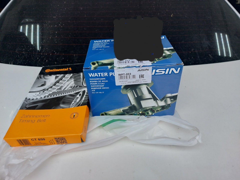

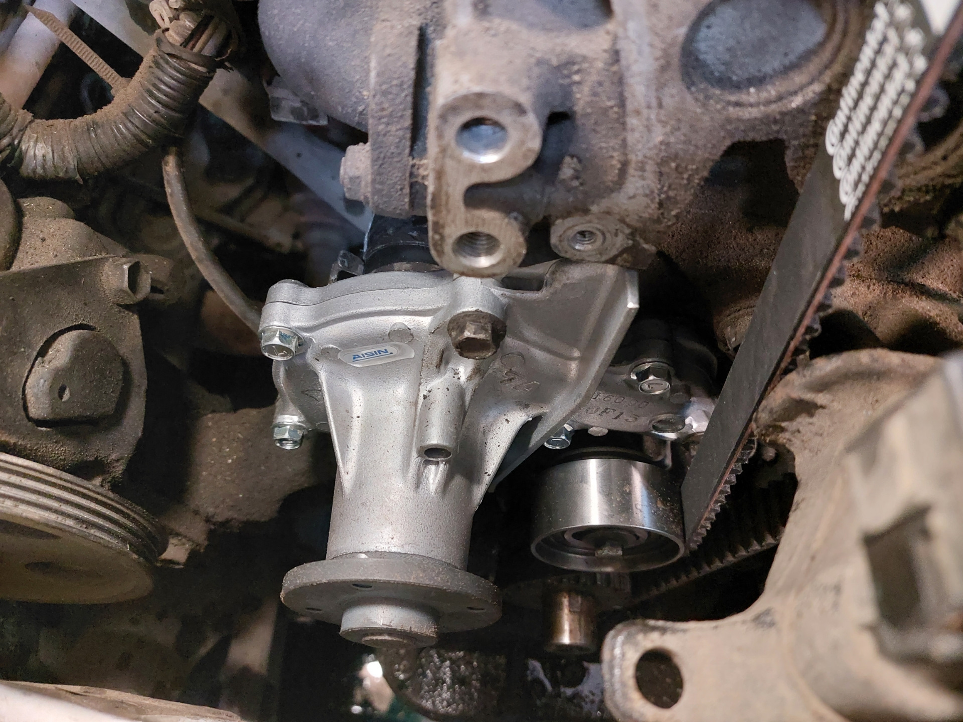

Всем привет… застучала родная помпа…полез менять и за одно другие расходники пошли в ход…
1. Помпа Aisin WPT- 033

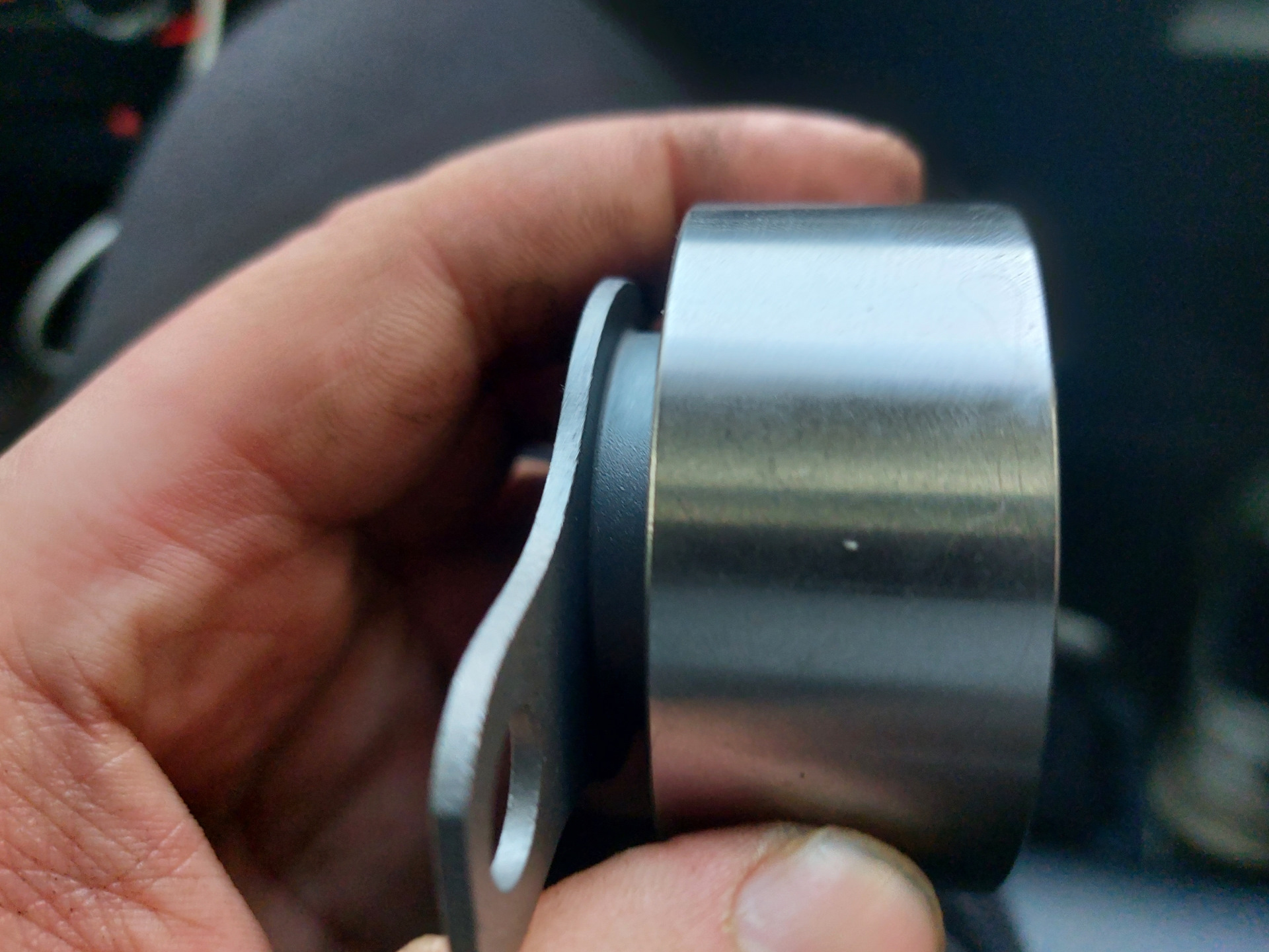

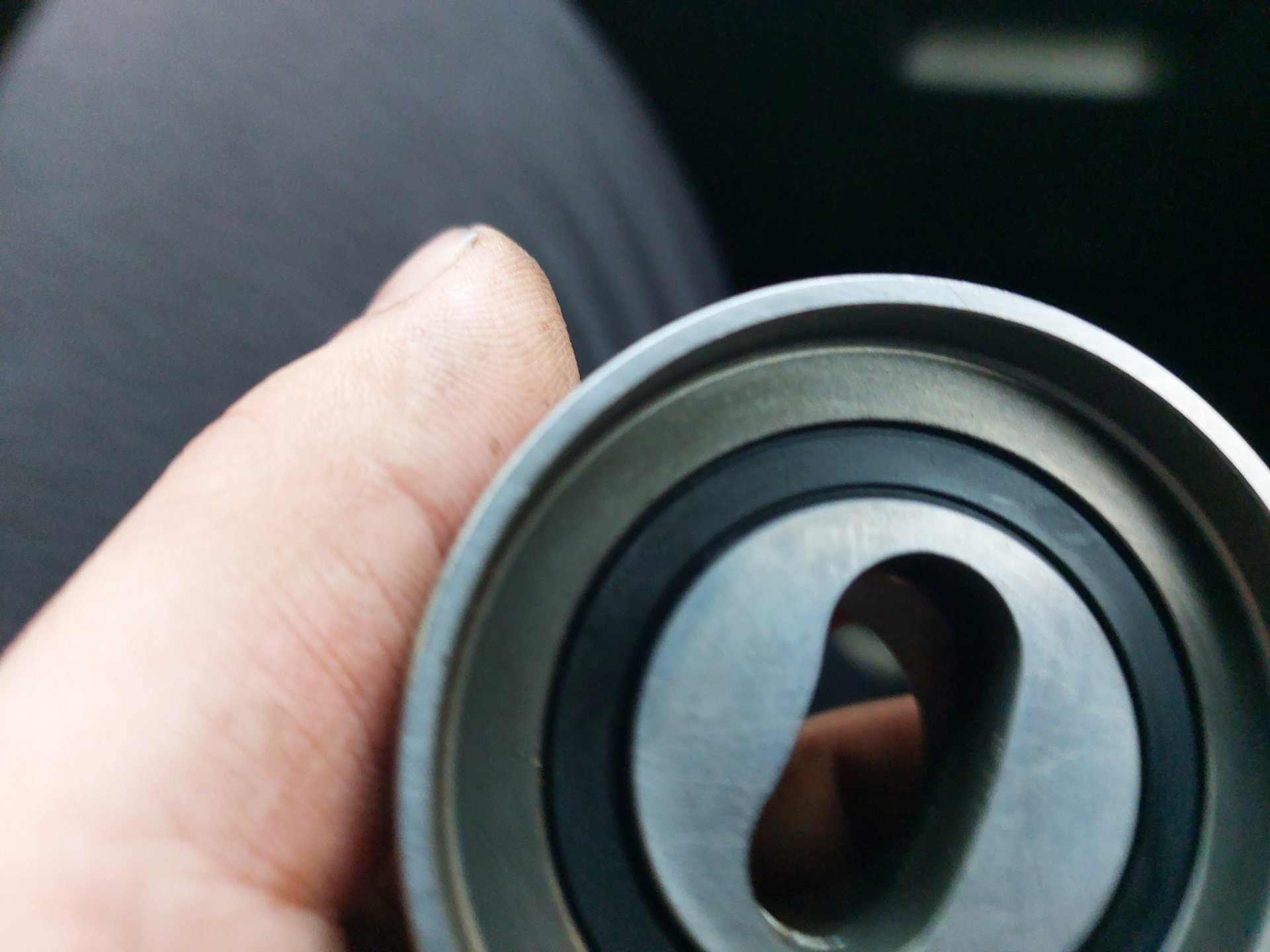

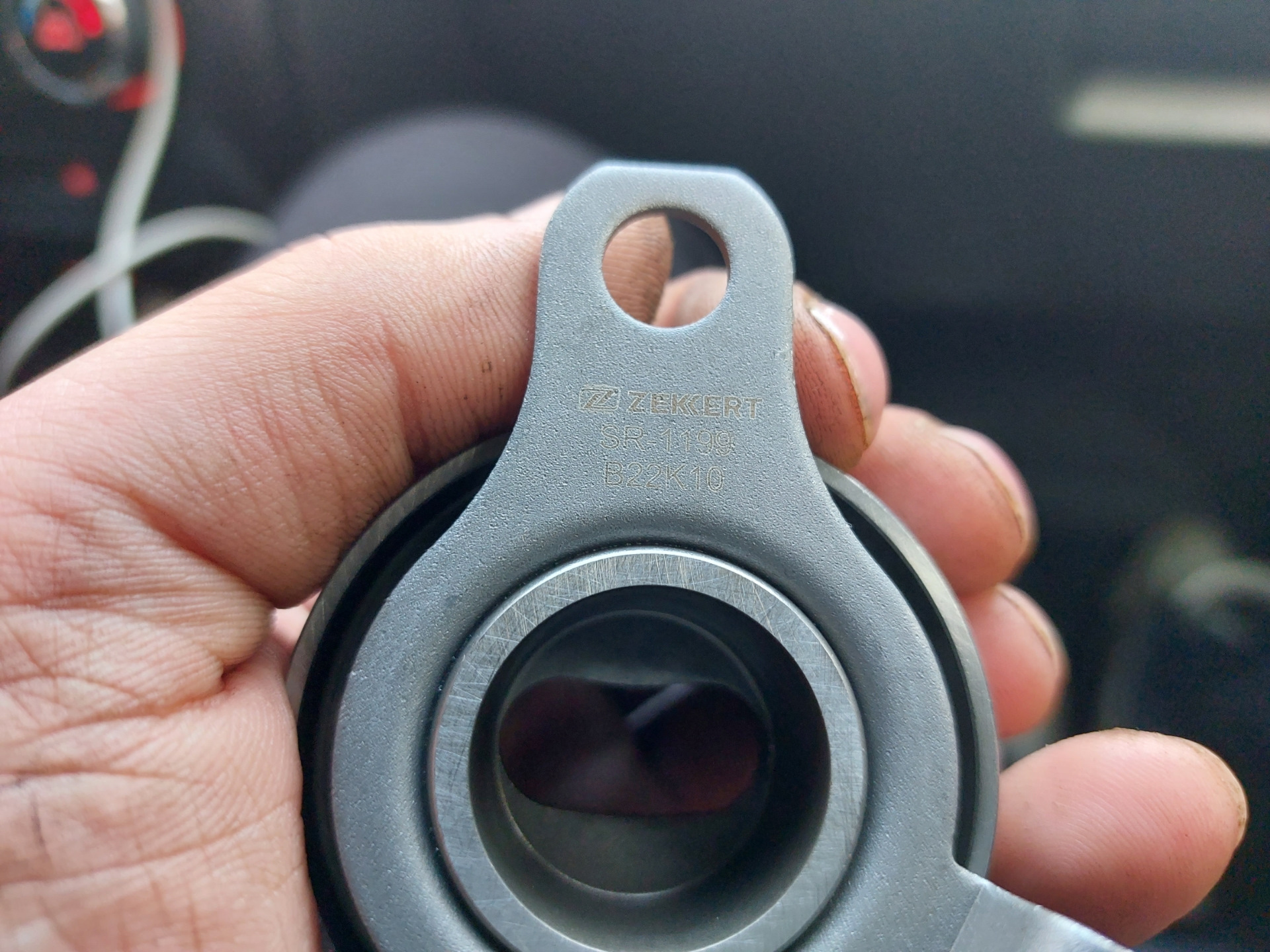

2.Патрубок системы охлаждения T0YOTA 16262-16030
3.Ремень ГРМ CONTITECH CT850

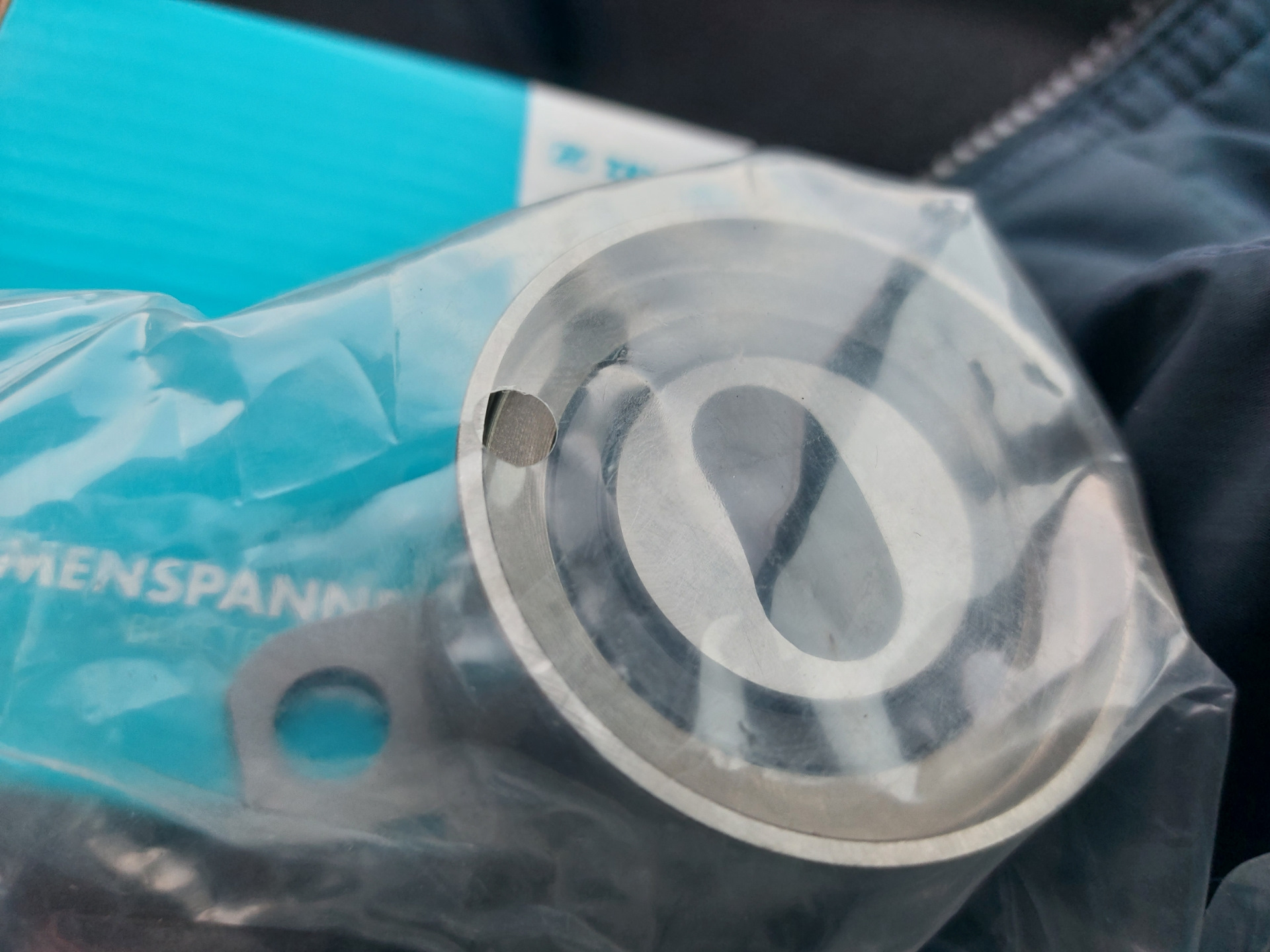

4.Натяжной ролик ГРМ ZEKKERT SR-1199

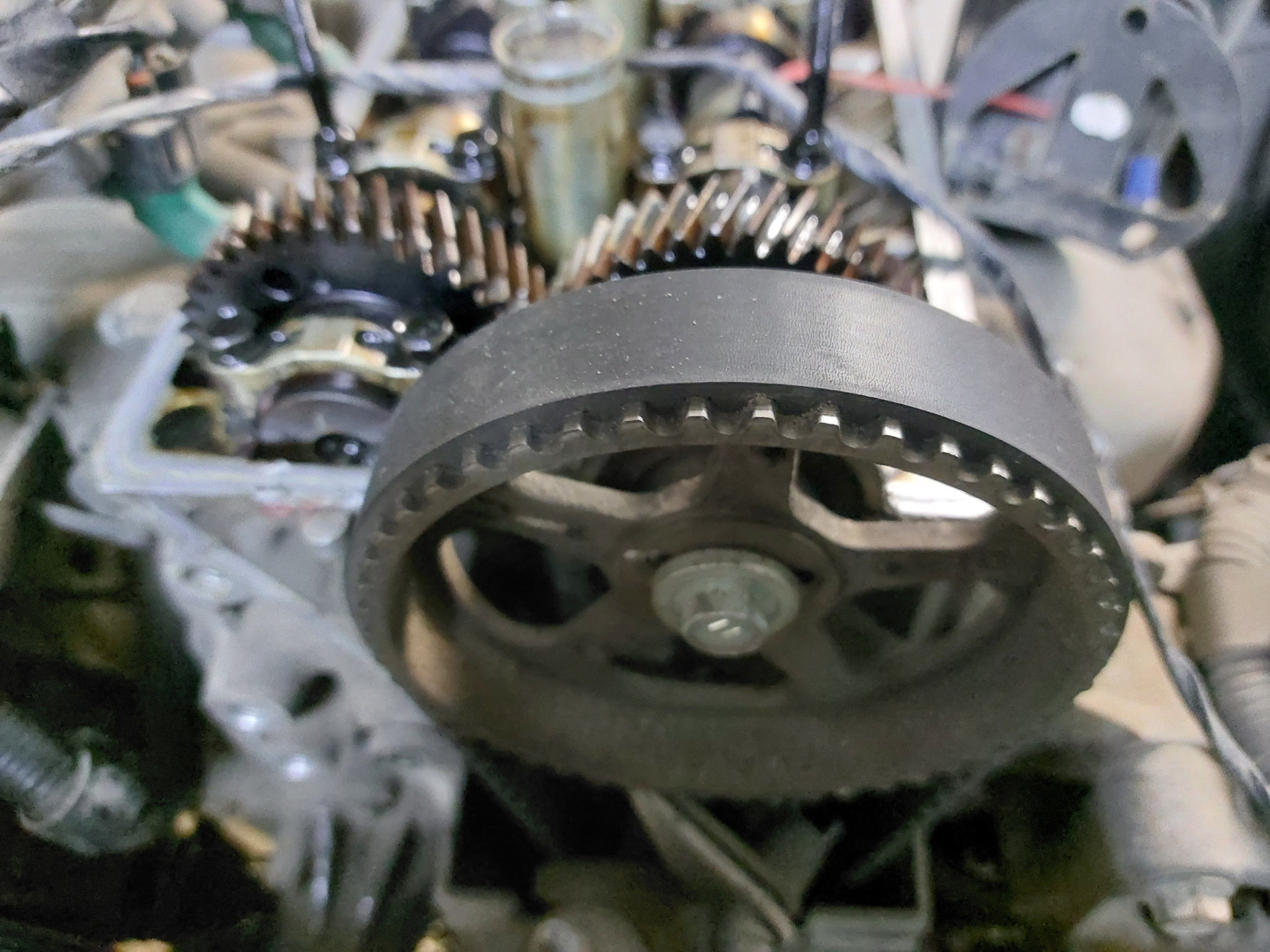

Вовремя помпа родная накрылась стали все снимать не тока помпе кирдык пришел(самое интересное не бежала я еще на ней гремящей ездил около 500 км пока ждал запчасти) и ремню ГРМ и ролику патрубку😁

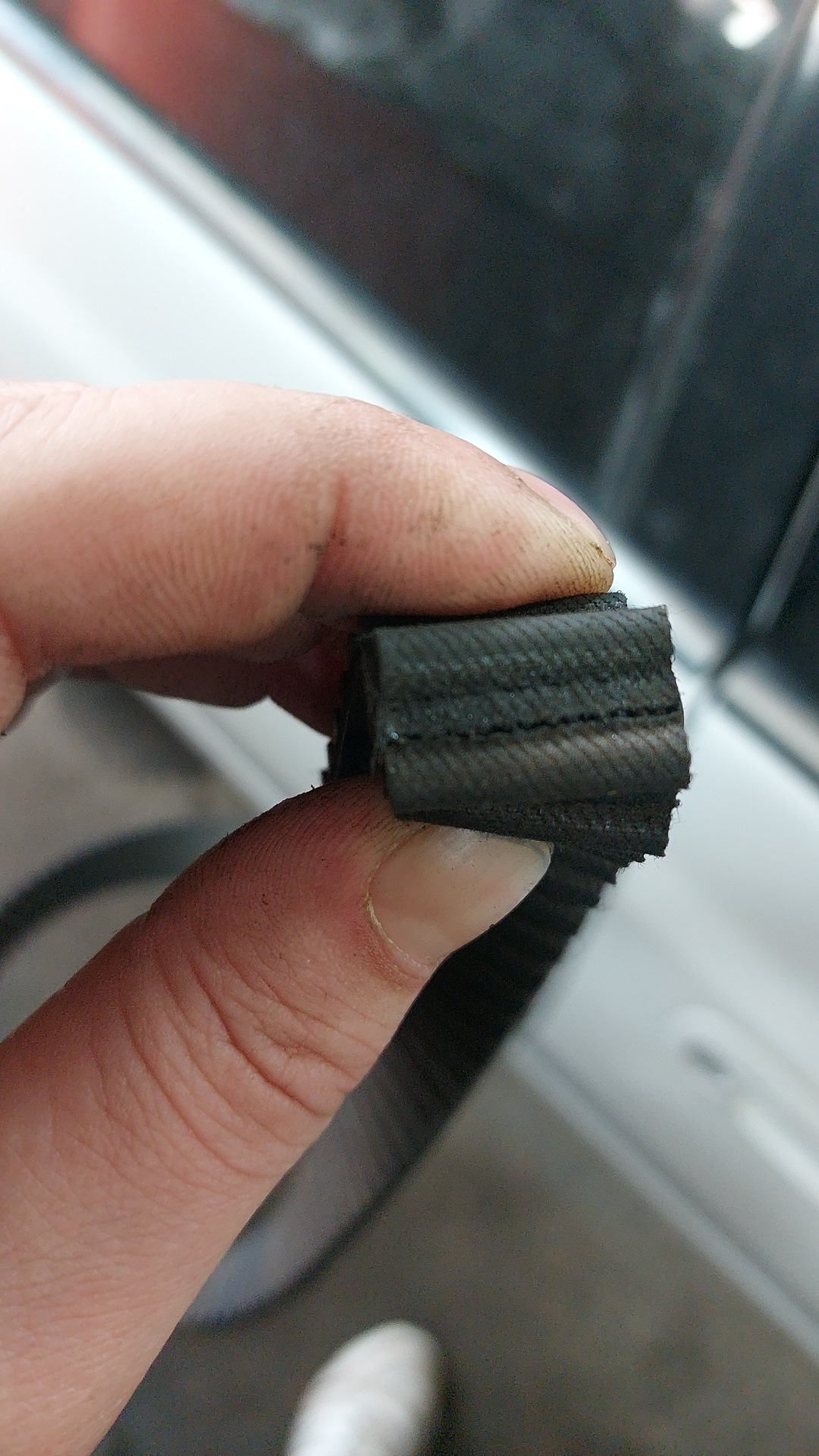

Ремень ГРМ менял больше пяти лет назад думал что меньше время летит быстро даже не заметил …больше 100т на нем проехал🙈 Время покажет на сколько лет хватит этих расходников

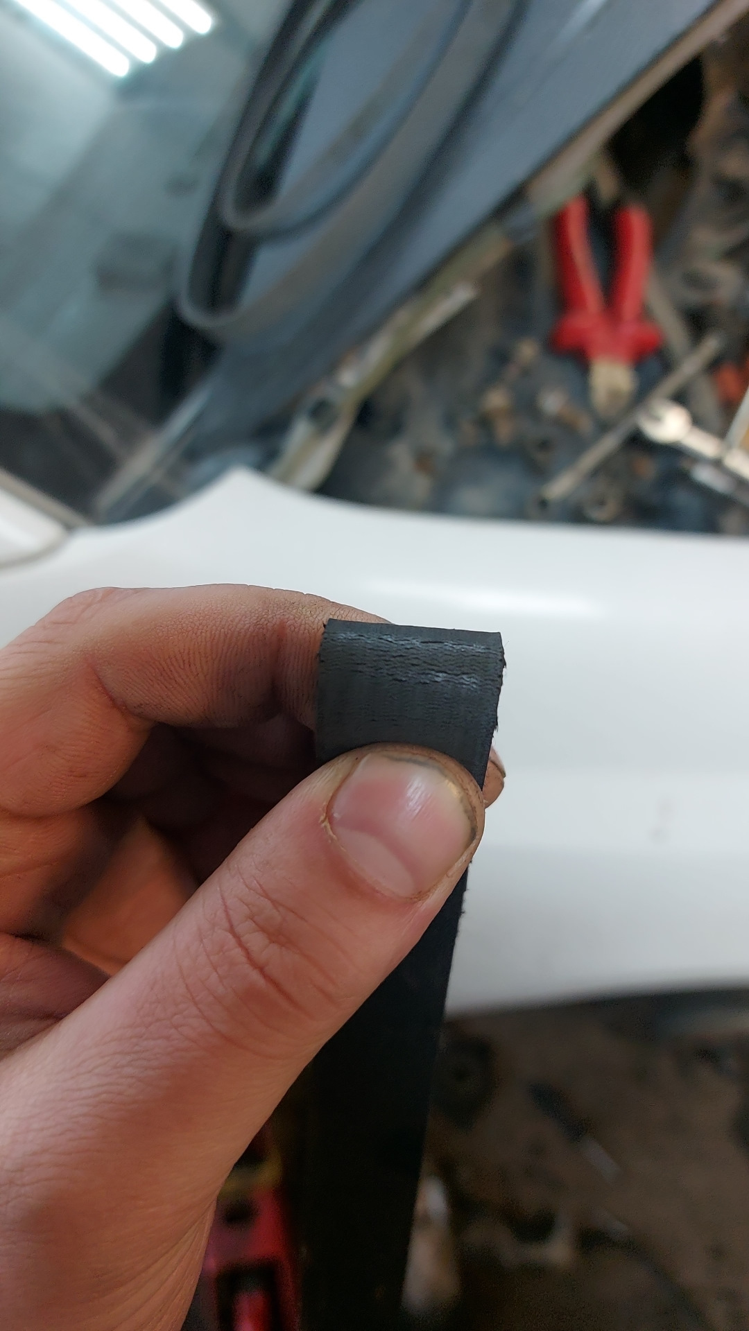

Чудо, что ремень выжил, мог скончатся в любую минуту.
Это прям рекорд…до этого стоял же этой фирмы 120т км проехал…этот где то 150т проехал🙈🤣
MaximKuchkin
Почему такой вывод? Что в любую минуту
Видел ремень на котором зубья отлетели, очень похоже выглядел.
На нём каркас ещё мог держать, там резина только начала трескаться. А что бы отлетели зубья, нужно умудриться создать условия какие то невероятные, либо само изделие низшего качества.
Я к тому, что ремень хорошего исполнения, с потрескавшейся резиной, ещё может жить при необходимости.
Но не говорю что не надо менять и тянуть до последнего. Сам меняю до сотни, хотя пару раз снимал ремни в идеальном состоянии. Стояли только оригиналы.
А я Ваня как то умудрился его порвать. То ли ремень оказался шляпа, то ли что. Стоял митсубоши. И 5т не отъездил. Заодно и магнитола из за сего случая сгорела. Годика три с тех пор прошло, точно не вспомню подробности
При каких условиях порвал? Если ремень изначально не был старым/повреждённым, то я бы, если задался целью его порвать, установил бы ремень с недостаточным натяжением, залил в двигатель густое масло, поставил мощный тёплый аккумулятор и в морозную погоду стал заводиться. Или второй вариант — покататься с ветерком, с очень хорошим ветерком.
