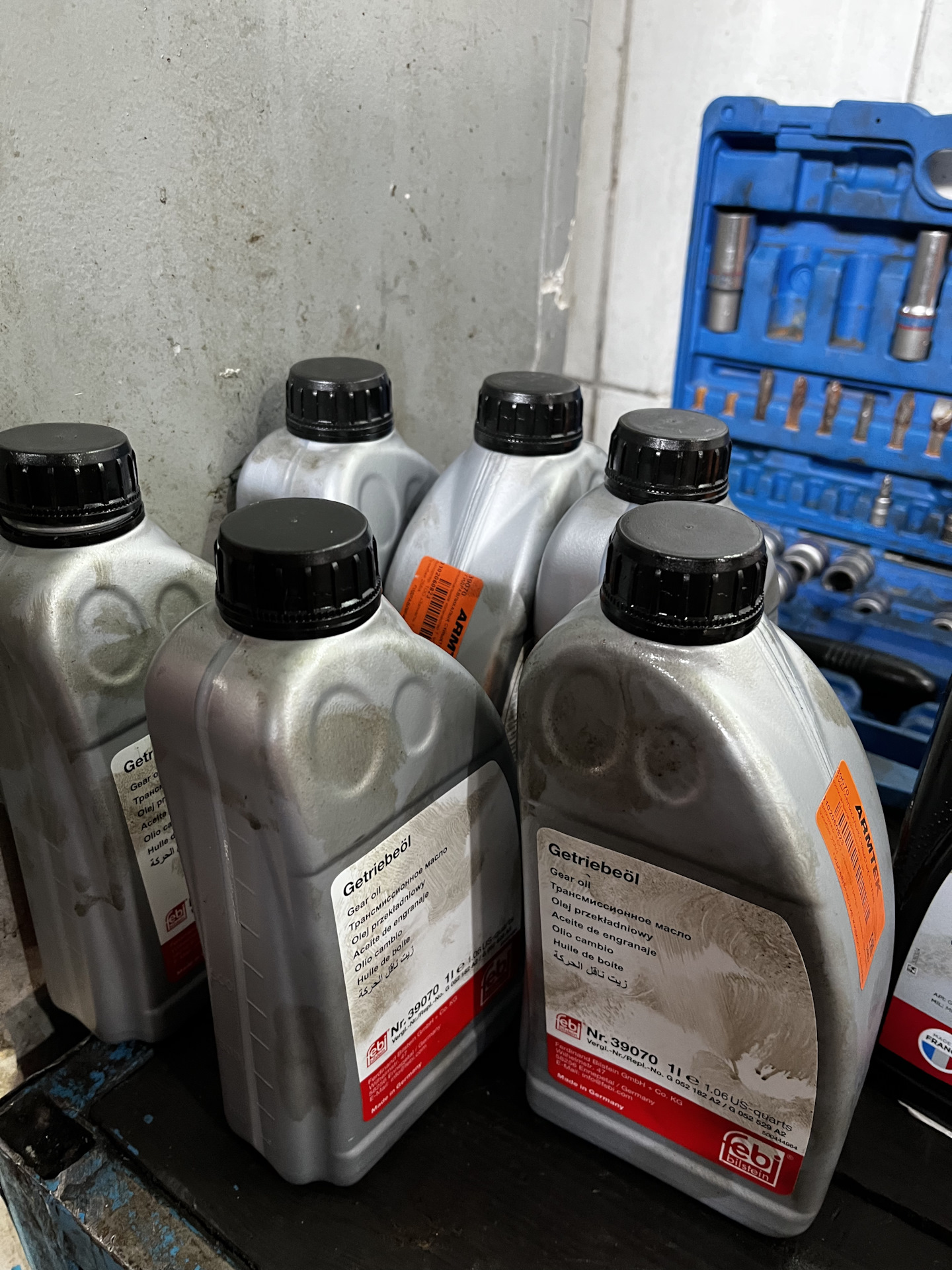

Пост немного запоздалый, но пишу чтобы у себя отметить на каком пробеге сделал ТО по замене масел в рккп.
Что сказать по поводу масел… От цен сказать что а…л просто ничего не сказать… в тот момент в мыслях: «где моя Ауди а4 с мккп …»
Но надо менять масла ничего не поделать.
Менял масло у давних знакомых занимающиеся исключительно вагами, у нас мало контор кто может обслужить дсг.

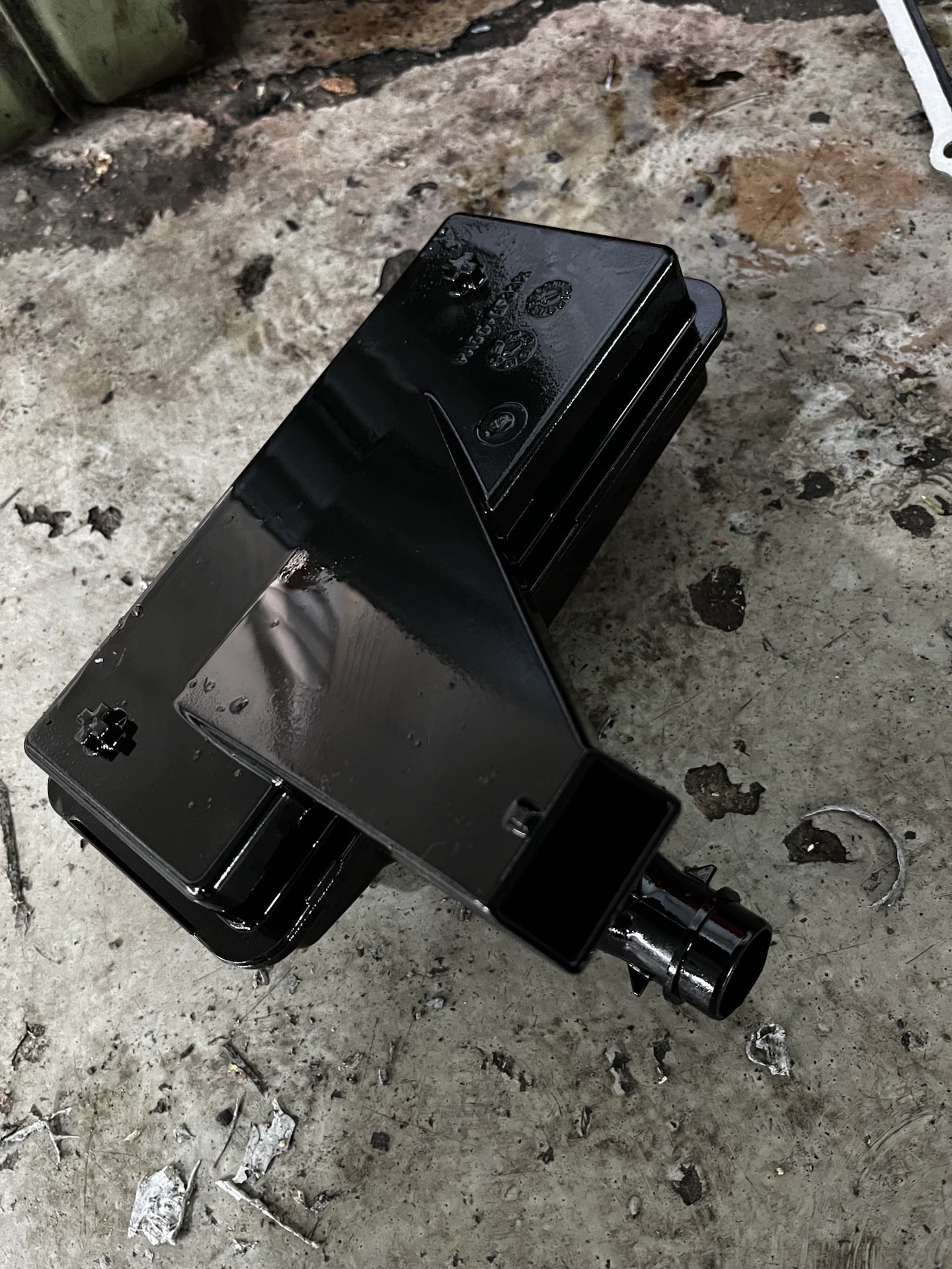

Вообщем долго мы копались и искали фильтр наружный типа колбы маленькой, поиски не увенчались успехом, как оказалось коробка была ранней версии где такого фильтра снаружи не оказалось.
В итоге список масел для замены:

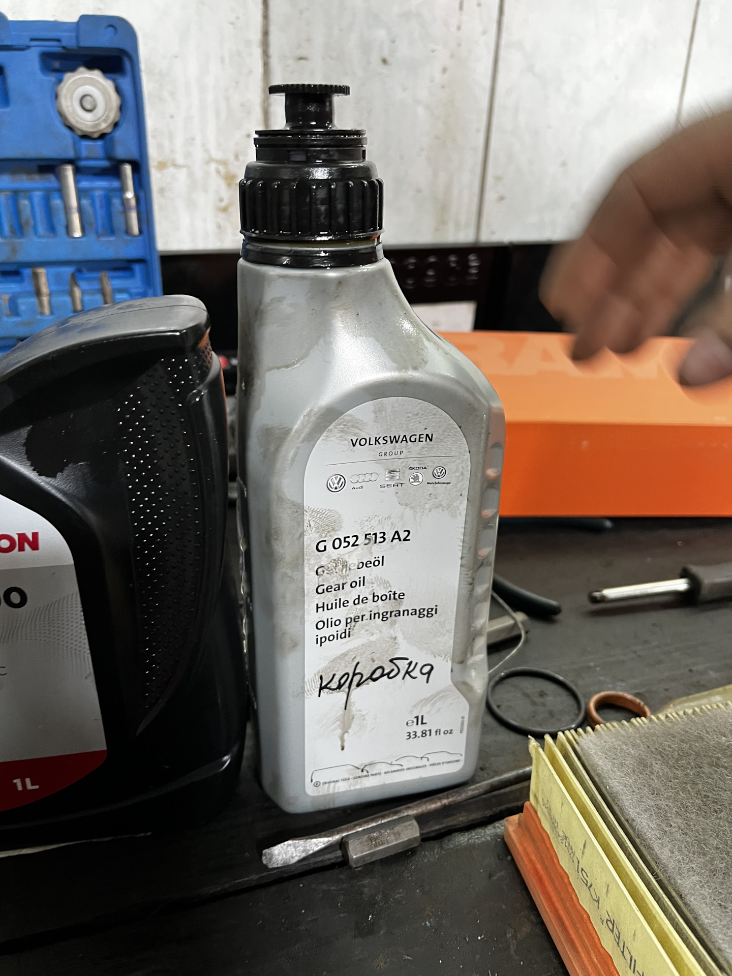

Для механической части-6литров трансмиссионки Febi G 052 182 A2/ G 052 529 A2
Для раздатки-1л оригинал VAG G 052 513 A2

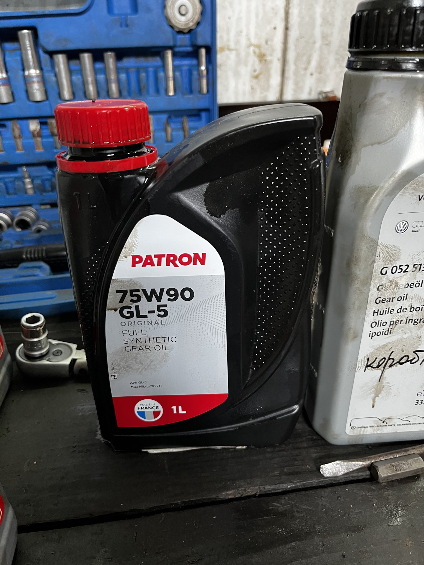

Для заднего моста -1л patron 75/90 GL-5

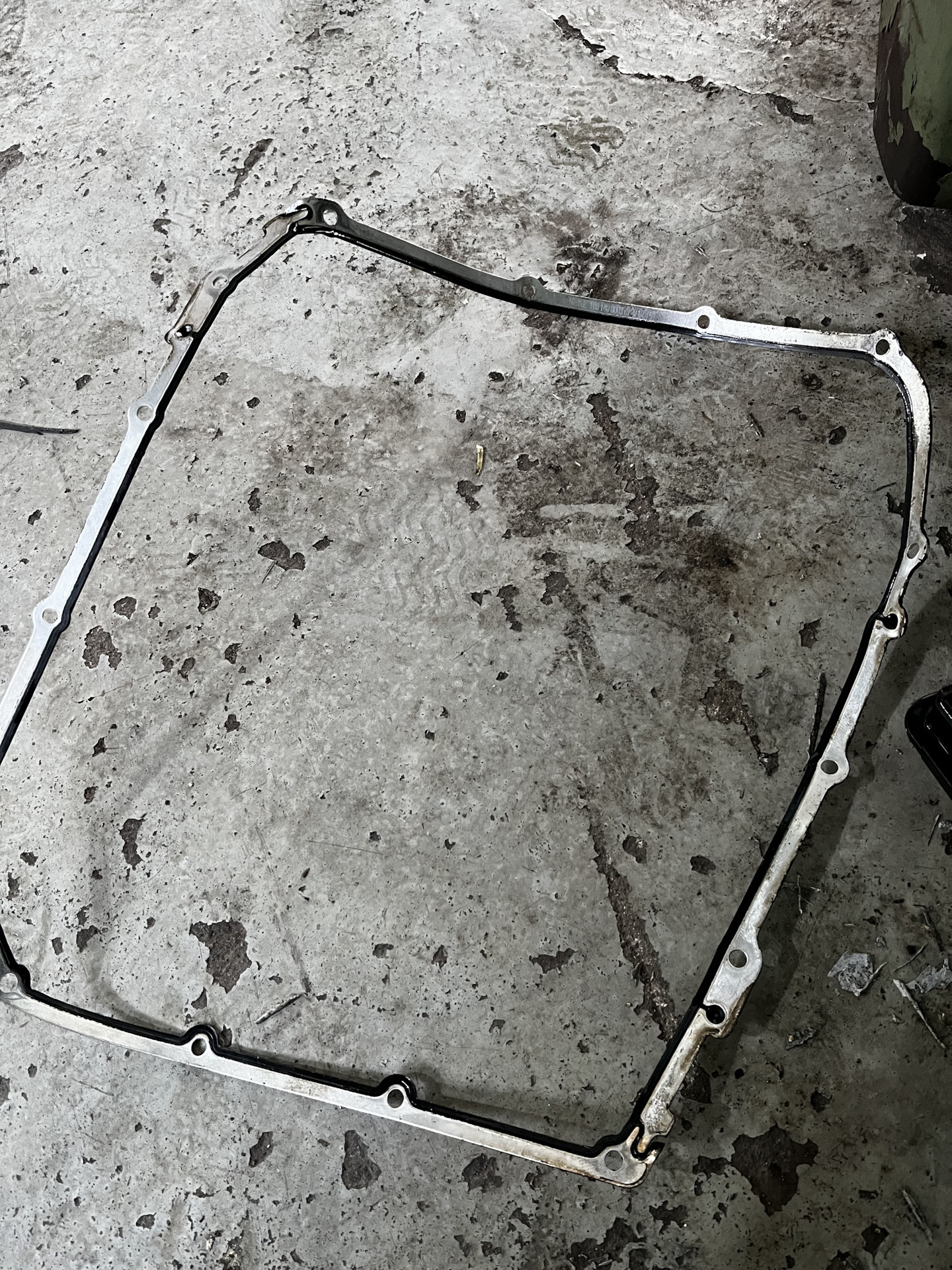

Фильтр внутренний-дополню в сервисной книжке написан
Прокладка поддона -также дополню.

Итого на фото цвет жижи что слилось с кардана и мех части, масло чернючее как уголь. Просвета ноль…

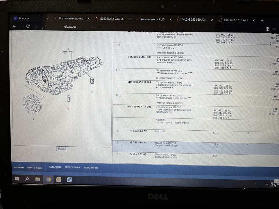

G052182a2 и G052529A2- разные масла.
Первое в dq250 и dq500, второе в dl501, то есть в ваш автомобиль. То что вы назвали раздаткой, это мех.часть кпп в которую входит межосевой диф. и передний диф. и туда заливается около 4л масла.

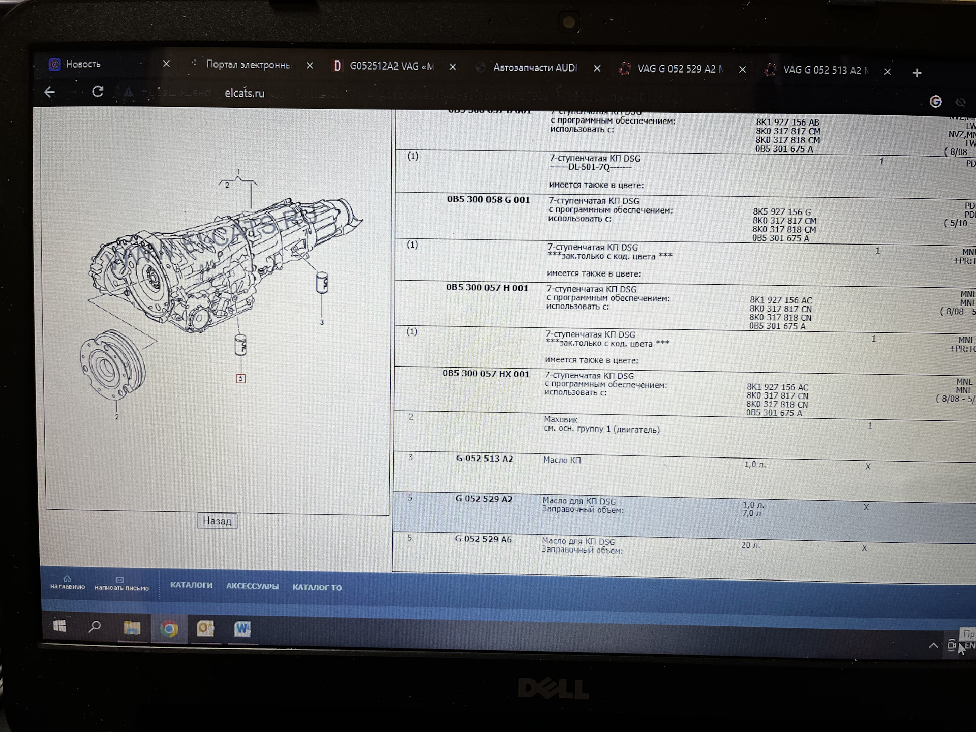

День добрый! А код G052529A6 канистра с объемом 20 литров для чего, не могу понять? Насколько я понимаю гидравлическая часть + сцепление это G052529A2 и в механическую часть G055532A2 для АКПП DL501 (эти канистры по 1 литру)? Верно?
Верно. 529A2 — 1л. 529А6 это 20л при этом содержимое одно. Можно купить 20л, этого хватит на 3 замены в гидравлике
Спасибо!👍👍👍
Фильтр есть, он просто называется "напорная линия" 8K0 317 823 B
