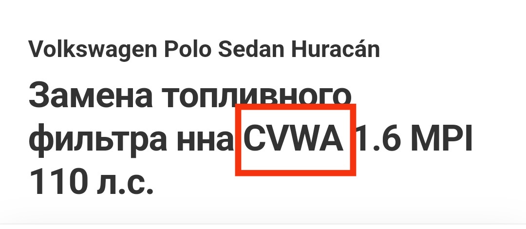

Нет мотора cvwa есть CWVA
я так и написал, смотри !
Ещё раз нет мотора cVwa, есть cWva
я так и написал, косоглазие ваше не моя проблема)
Для тупых я скрин сделал как ты написал
ну там все так и написано, ну ты совсем уже!
Иди английский учи. Лапоть. Раз латинскую В от латинской "ДАБАЛЪЮ" не отшичаешь. А совсем для тупых одна с одной галочкой "V" а другая с двумя "W".
у меня с ТРЕМЯ ZZZ! И WWWWWVVVVVVVWWWVWVWWVWWV! VW это же ваг дебик ты просто) конченый ты
Ты чё отсталый? При чем тут VW (Volkswagen AG) и конкретная модель двигателя в буквенном обозначении? Тогда пиши вместо CFNA — CNFA, а вместо CZCA, пиши CCZA. Модель двигателя CWVA (1,6 на 110 л.с.) CWVB (1,6 на 90 л.с.) оба мотора серии EA211. Моторы CFNA (1,6 на 105 л.с.) и CFNB (1,6 на 85 л.с.) серии EA111. А теперь глаза свои разуй и посмотри чё у тебя написано. А после того, как посмотришь, ротик свой закрой, и смирись с тем, что ты "Алеша"
