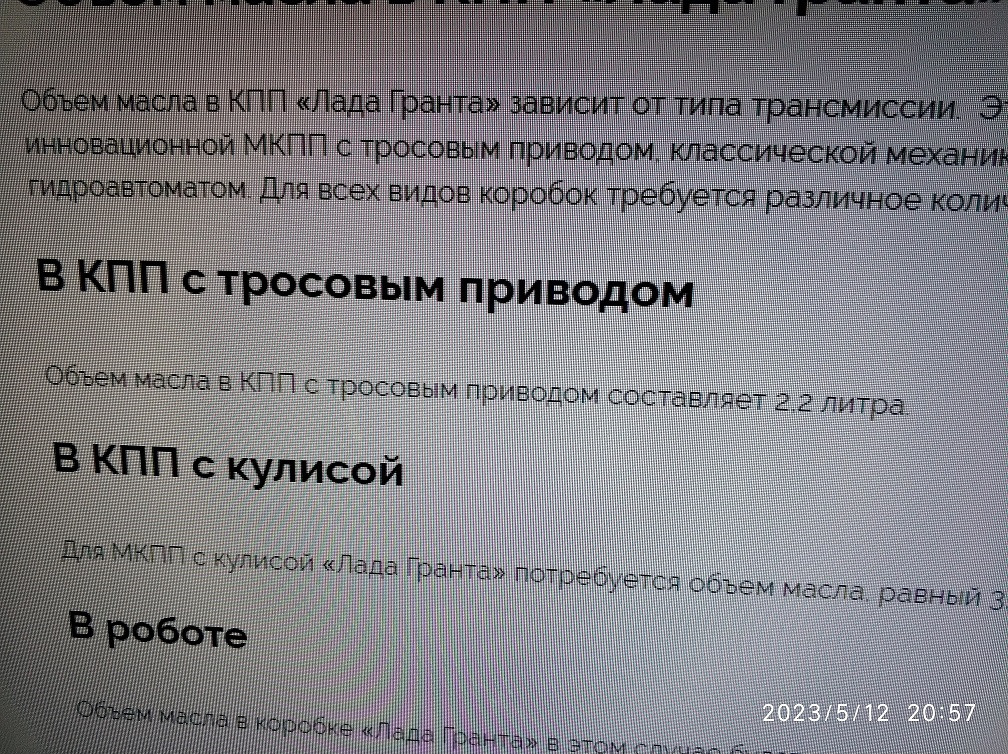

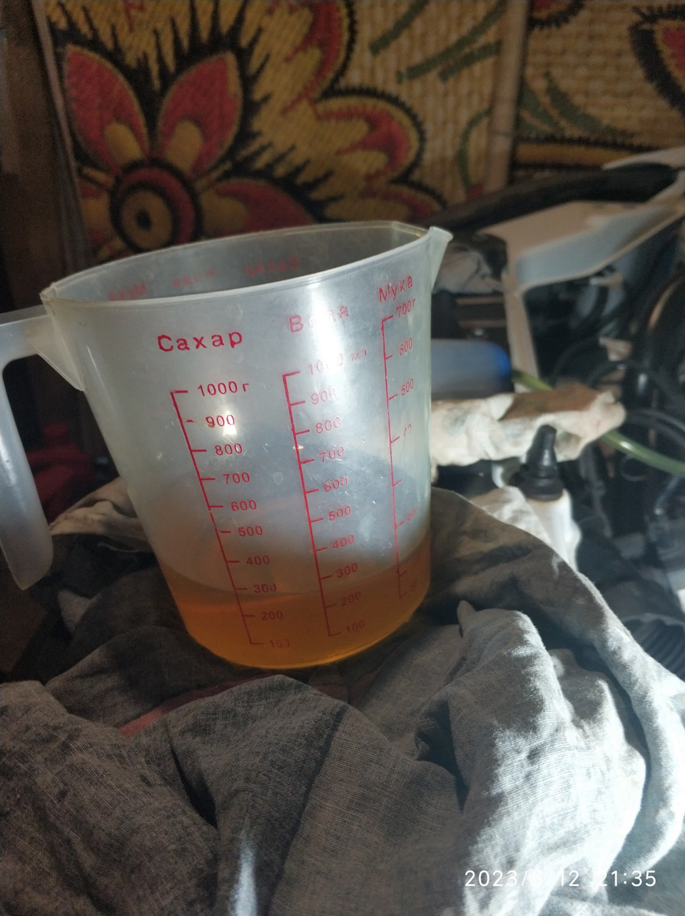

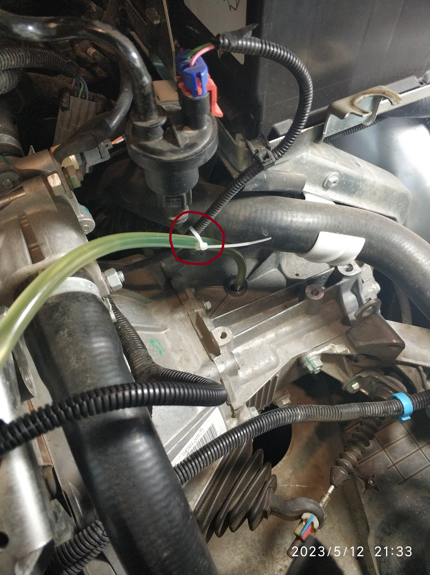

Решил после обкатки поменять масло в КПП. Запись не о том, какое масло заливать и стоит ли его вообще менять, а о том, как я его менял. В общем-то процедура не сложная и мне знакомая. Заехал на яму, открутил сливную пробку, слил масло, пока масло стекало, снял воздушный фильтр(для удобства заливки). Затем посмотрел на КПП и понял, что заливной (контрольной пробки на коробке нет). Значит должен быть щуп, но и его не оказалось.Вместо него стоит датчик скорости. И как же я должен контролировать уровень масла? Почитал сколько масла заливается в нашу КПП, реквизировал у жены с кухни мерную ёмкость, конечно пообещав купить новую в ближайшее время. Залил 2,5 литра трансмиссионки через отверстие датчика заднего хода. Закачивал шприцем на 200 гр., (Самотёком уж очень медленно бежит) шланчик закрепил стяжкой, чтоб не выскочил в процессе заливки. Вот и всё, масло залито, можно спокойно ездить, наматывать километры. Только не понятно, неужели АВТОВАЗ считает, что контролировать уровень масла в КПП не обязательно, непонятненько. Ну и конечно несколько фоток.

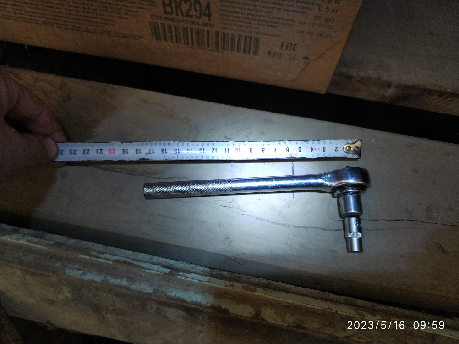

Вот она трещетка с головкой Е8. Такие же размером болтики держат крышку клапанов на двигателе 11182.

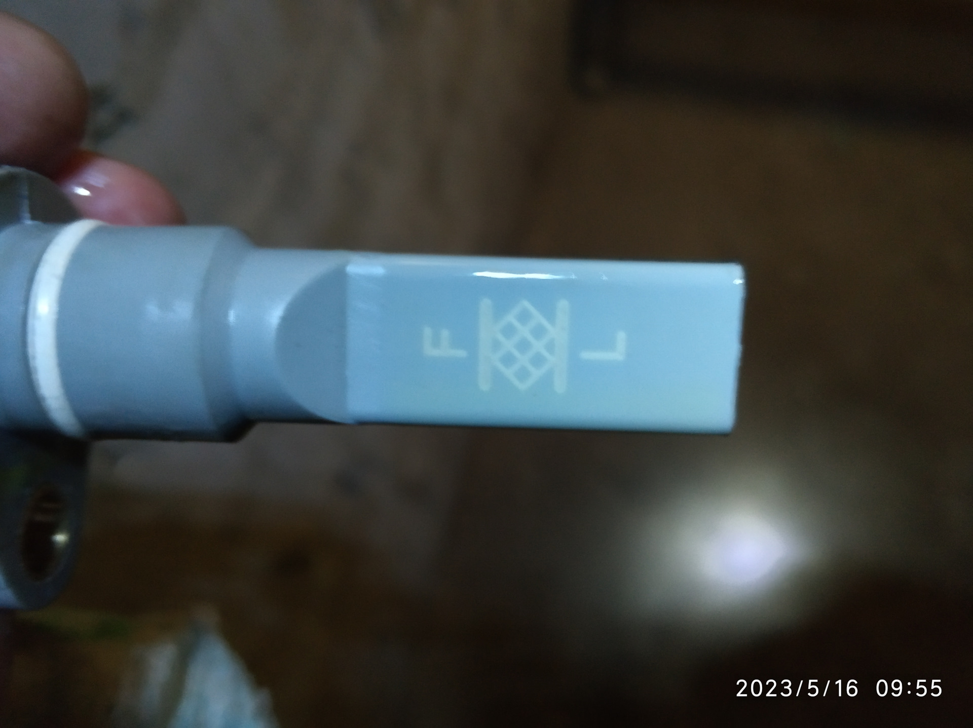

На датчике скорости оказывается есть метки, его можно использовать вместо щупа. Открутил датчик маленькой трещоткой, убедился, что уровень в норме. Довольный катаюсь дальше
