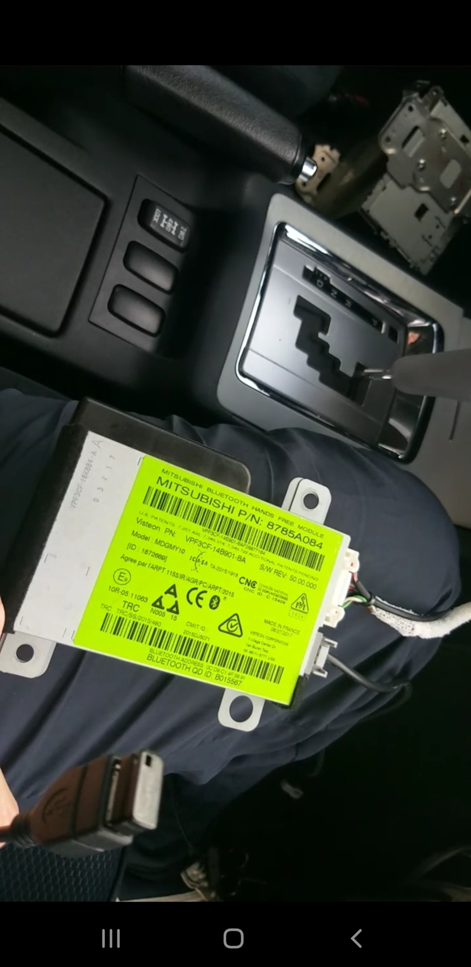

Всем привет! Вобщем то все понятно из заголовка. Установил usb на штатную магнитолу. Голова должна быть не ниже 350 серии.
Был приобретен блок usb с проводкой и пинами в колодку С 105 и микрофон hansd free.
При установке пользовался инструкцией от mol-vich
www.drive2.ru/l/529166360220008523/
Написано просто и понятно. Оставалось прикрутить блок
добавить пины в разъем С 105 — для этого нужно отщелкнуть фиксатор, а после добавление защелкнуть обратно.
Подключить питание. + и — взял с разъема С 103. Не стал делать скрутки, посадил на такой переходничок, не знаю как называется.
Дальше включаем и проверяем. Все работает. Звук прекрасный, как при прослушивании лицензионных CD дисков, очень порадовал этот факт.
В оконцовке установил еще кнопку аварийки без надписей.
Вот вобщем то и все. Микрофон для hansd free пока не поставил, нужно кнопки на руль купить.
