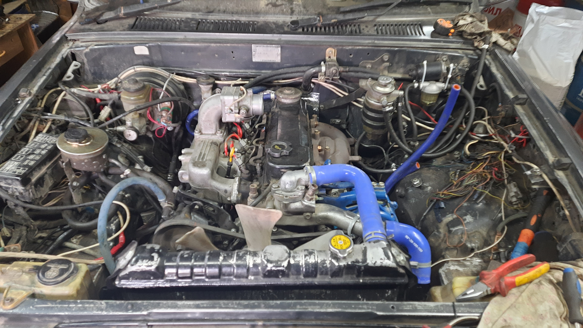

Вот точный список ошибок на моего сурфа. Как я выяснил? Снял фишку с датчика колена, ошибка 13. Снял фишку датчика темпы в кастрюле, ошибка 8.
Итого ошибка 12, это угол опережения. Сам датчик сменил с рабочей машины. Бак помыт. Фильтр поменян. Насос подкачки новый. Герметичность всех узлов проверено. Осталось только прочистить сам тнвд. Там вроде тоже сеточки имеются. Угол тнвд стоит по метке.
Ошибку выбивает только при движении далеко за 2,5 тысячи уже. Такое чувство что копая все дальше она уходит все выше по оборотам. Все же думаю дело в грази в узлах, бак был полностью засран, фильтр топливный забит, при покупке еле доехал на нем.
В обшем если вдруг вы тоже маетесь с ошибками и таблицами, то скиньше фишку с датчика колена, сразу должна появиться 13. И тогда это ваша таблица!

Подскажите пожалуйста где метка находится угла опережения зажигания на тнвд ? Снимал тнвд и сбил угол, теперь машина коптит при нажатии газа и греется сильно ( кипит)
Если тнвд снимали, то сначала надо проверить метки грм. Они должны совпасть. Ну и проверить метку самого тнвд относительно блока, она сбоку рядом с гайкой крепления тнвд
ГРМ метки все на месте, метка рядом с гайкой крепления корпуса тнвд дальняя от блока?
Да, считай ухо твнд и отливка блока, там метки
Спасибо буду пробовать

В своё время когда был лте мотор вроде 12 ошибка выносила мозг, чего только не делал по советам мудрых советчиков а оказалось всё банально просто датчик стоит на крышке тнвд имеет довольно сильный магнит и с десятилетиями работы просто стянуло его продуктами жизнедеятельности самого тнвд.
Больше джекичана я не видел…
А можешь сказать какой из них?
Третий .
Благодарю, так не хочу туда лезть если честно😆
Medved017
1 датчик колена.
2 темп для мозгов и акпп.
3 таха и угол впрыска.
4 спв, клапан дозатор.
5&6 резисторы .
7 угол опережения впрыска (газулька)
8 и 9 это его.
Это тнвд лте мотора, ка казе ещё стоит датчик температуры плунжерной пары.
Вроде всё.
