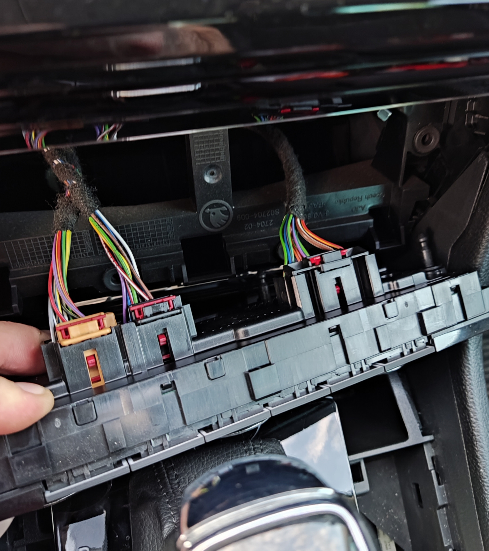

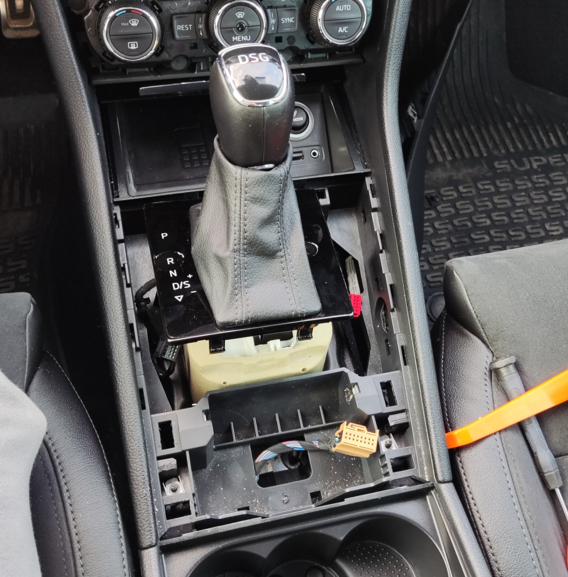

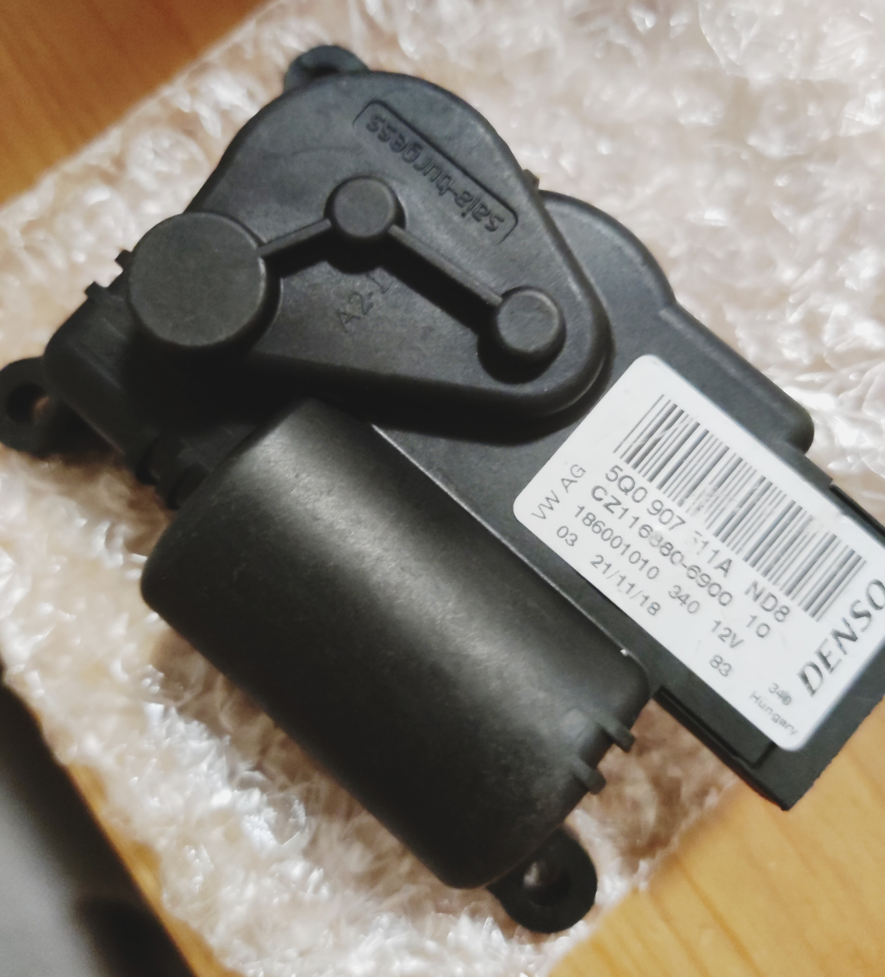

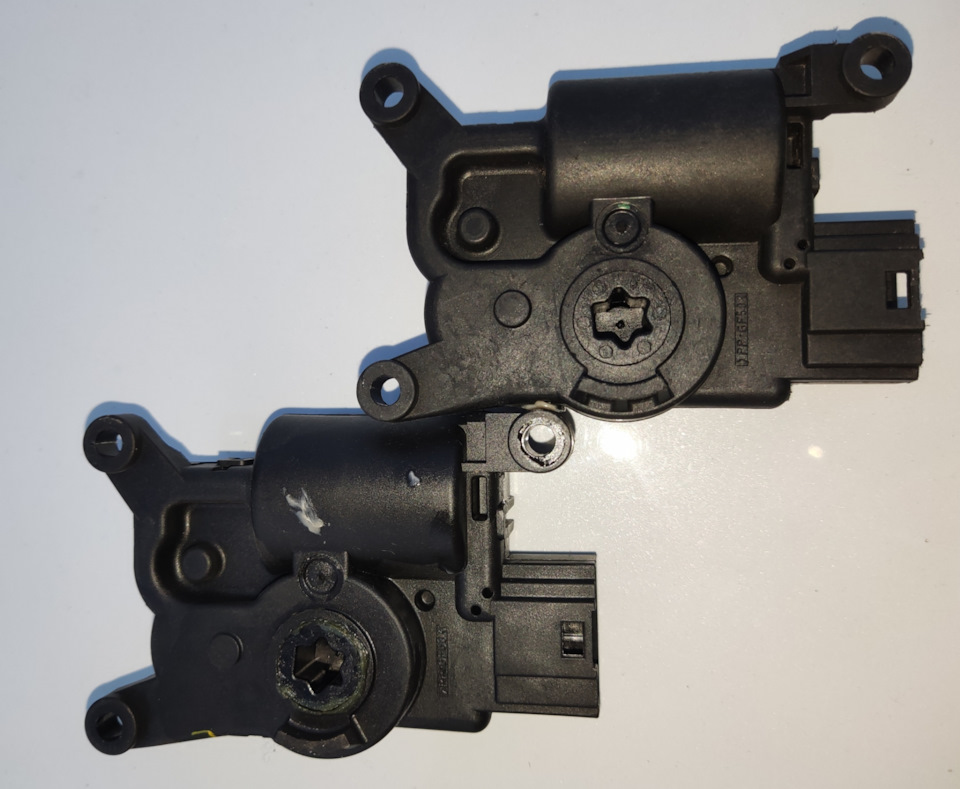

Заметил следующее: у задних пассажиров температура шпарит кипятком, хотя климат 3й выставлен как и везде 22 градуса, почитал ошибки — да моторчику кирдык!
Заказал в поднебесной за 2.2 пришёл быстро, буквально за 15 дней!
Замена конечно такое себе дело!
Хочется выразить благодарность www.drive2.ru/l/589807725026750266/ за его тему по устранению сверчков, все подробно расписал, что да как, спасибо друг, без тебя бы не решился!
Ну а так, сейчас так сказать на опыте, понимаю, что ничего сложного там нет, только выглядит все страшно, а на самом деле разбирается как конструктор!
