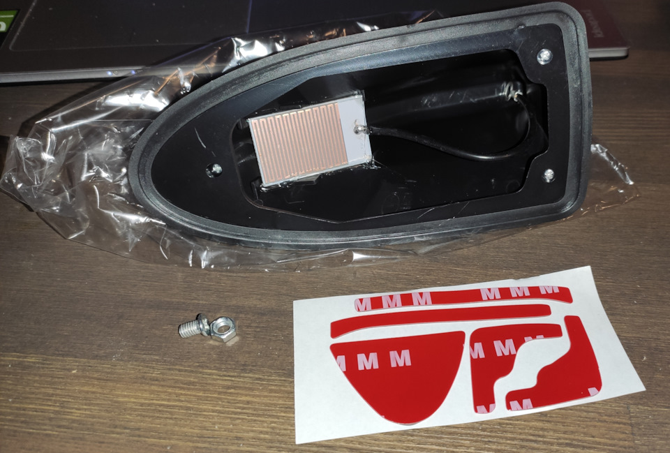

С 4G антенной решил сделать задуманное еще три года назад, при установке CC2, а именно, вынести её на крышу, т.к. там есть "любезно" 😒 проделанное первым владельцем автомобиля отверстие, под проводку "люстры" (писал про это тут www.drive2.ru/l/502986163728941599/), а "старое" место антенны под заглушкой центрального динамика было занято этим самым динамиком 🤷🏻♂
Сначала хотел купить нормальную врезную 4G антенну, но изучив рынок не нашел подходящих вариантов, все они представляют из себя либо толстый штырь (который ставят на банкоматы), либо бочонок похожий на мигалку все это на машине выглядит максимально стремно 🤦🏻♂️ У "Триады" есть антенна в виде "плавника", но она для радио/ТВ/GPS как раз все, что мне не нужно 🤦🏻♂️ Даже написал производителю, спросил есть ли в таком формфакторе антенна для 4G, ответили, что уже несколько лет в разработке и всё никак не разработают, в общем печалька 😔
Пришлось делать самому.
Купил на Озоне первую понравившуюся антенну с достаточно длинным корпусом, чтобы вместить китайскую антенну.
Взял 4G антенну из комплекта ГУ, убрал c нее пластиковый корпус и вклеил в корпус "плавника" на термоклей
Сам корпус сначала попробовал приклеить к крыше на скотч из комплекта, но он отклеился на следующий день, причем от корпуса антенны 🤬 Тогда приклеил на свой скотч 3М с праймером и по периметру еще прошелся силиконовым герметиком для прокладок, все это дело прижал на двое суток, теперь вроде держится, проверял на трассе и мойкой высокого давления.

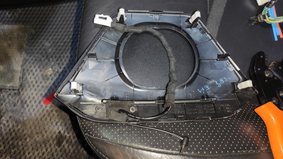

Провод протянул в салон, но тут ждала засада, не хватило длины, сантиметров 20. Близилась поездка в Шерегеш и хотелось уже все доделать, надо было сделать удлинитель, отрезал кусок кабель с разъемом от ненужной GPS антенны, начал искать "маму" SMA разъема для RG174, но в нашей деревне такого в наличии нигде нет, а под заказ долго, нашел только под кабель RG50 его и заколхозил, не очень эстетично, но работает хорошо.

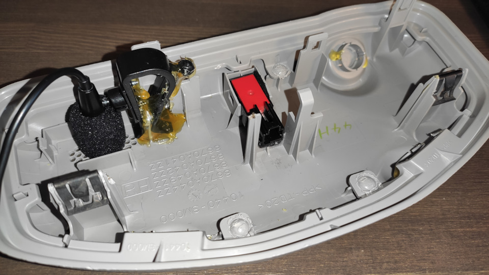

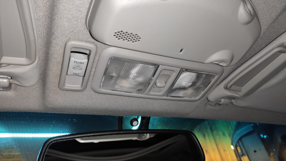

Так же регулярно пользуюсь функцией Handsfree, но традиционно, встроенный в ГУ микрофон не отличается качеством и расположен в неподходящем месте. На старой CC2 подключение внешнего микрофона не было реализовано, а припаять вход я так и не собрался 🤷🏻♂ На CC3, к счастью, всё сразу есть "из коробки", китайцы даже положили внешний микрофон в подарок. Ставить его решил на место штатного микрофона в потолочную консоль.
Прикинул длину провода, 1,4 м не хватает совсем(( Тогда вспомнил, что когда-то покупал на али внешний микрофон для Кольта, но так и не поставил, нашел этот микрофон, у него провод оказался 2 м, то что надо 👍
Проверил, как оба работают с ГУ и "кольтовский" понравился даже больше. Встроенный микрофон при подключении внешнего отключается, точнее мне показалось, что ГУ просто уменьшает его громкость на минимум и что-то он всё равно улавливает, проверял это с помощью приложения диктофон.
Чтобы не было сомнений встроенный микрофон я выпаял полностью.
Нештатный микрофон еще надо было как-то закрепить, у подарочного была клипса, которая отлично надевалась на направляющую внутри консоли, приладил клипсу к "кольтовскому" микрофону и зафиксировал конструкцию с помощью термоклея.
Кстати, для тех, кто ищет сверчки и погремушки в машине, в этой консоли болтаются и гремят круглые заглушки и блок подсветки, заглушки посадил на термоклей (видно на фото выше), а подсветку уплотнил маделином, теперь там тишина.

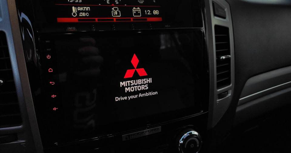

С внешним микрофоном можно комфортно пользоваться HF, орать в ГУ больше не надо 😁
Когда выпаивал микрофон, попутно доработал подсветку сенсорных кнопок, она была какая-то недостаточно красная и выбивалась из общей цветовой гаммы, кусочек пленки от 3М скотча решил проблему, подсветка теперь насыщенно красная, полностью соответствует остальным кнопкам.

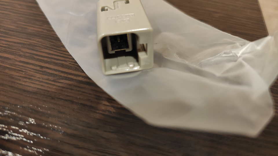

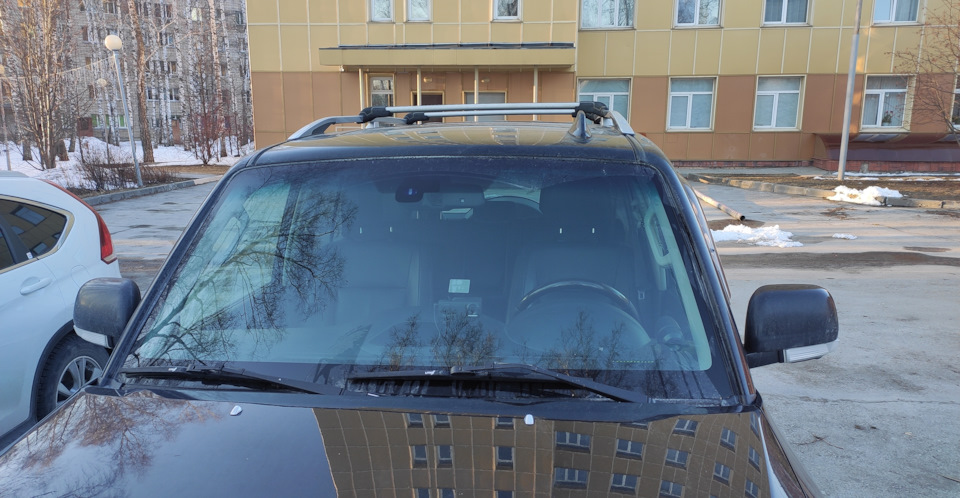

Ну и последнее на сегодня, напрямую к ГУ отношения не имеет, так, сопутствующие работы. На лобом стекле у меня висел регистратор/радар детектор прямо над заглушкой центрального динамика и провод питания проходил через пропил в заглушке (так же наследство от первого владельца). Регистратор я решил сместить влево, чтобы не загораживал динамик. Но сетку динамика под провод мне пилить не хотелось, поэтому решил задействовать уже имеющееся отверстие, в котором стоит красная "стекляшка" для светодиода штатной сигнализации, которой нет 🤷🏻♂ Убрал "стекляшку", в запасах нашел двух пиновый разъем с клипсой разрезал провод питания регистратора и сделал такую проводку.
Внутри панели сделал ответную часть, радом с разъемом датчика солнечной активности есть отверстие под клипсу, установил туда новый разъем.
Получилось на мой взгляд неплохо

Странно что цвет кнопок не настраивается. У меня ну в очень широком диапазоне регулируется.
Сделал 1:1 со штатным.
Настраивается, весь RGB диапазон, но красный какой-то бледный, причем на СС2 было нормально, видимо светодиоды выбрали неудачные
Эта планка меняется же.
У меня не было запасной 🤷🏻♂️

Регистратор и гребень конечно 1/10.
Можно же регик за зеркалом спрятать как у меня.
Там провод из колонки выведен, поэтому за зеркалом не получится, так как провод будет проходить через весь лобаш снизу вверх.
У меня провод также заведен, но регик не на присоске, а на подиуме над заглушкой колонки.
Через стойку к зеркалу протащить — 10 минут работы. Но я думаю автор этот вариант рассматривал, чем-то не устроил видать.

Плавник вообще не нужен. Антенна прекрасно ловит, даже если ее оставить за ГУ.
Тут как я понял, дырку в крыше надо было залепить.
Но боковой плавник смотрится как по мне — не гармонично и даже вопросительно. Я бы второй поставил для симметрии, а если это возможно — вообще бы отказался от него.
Но тут как всегда — самый главный критерий — чтобы нравилось хозяину.
Надо Паджеровода направить на путь истинный, что значит «как хозяину нравится»?
Гребень — дичь. Дырку заделать и всё.
Антенну в стойку например.
У мення антенна где-то за коннектом стоит. Там тоже есть нормальное местечко.

каждое решение было обдумано и обосновано 😉 регистратор висит там (он кстатии на скотче, а не на присоске))) т.к. на него выводится скорость с GPS (заменяет проекцию на лобовое) и информация по камерам.
Ну а про антенну ты правильно понял, закрывает дырку плюс прием на трассе лучше.
