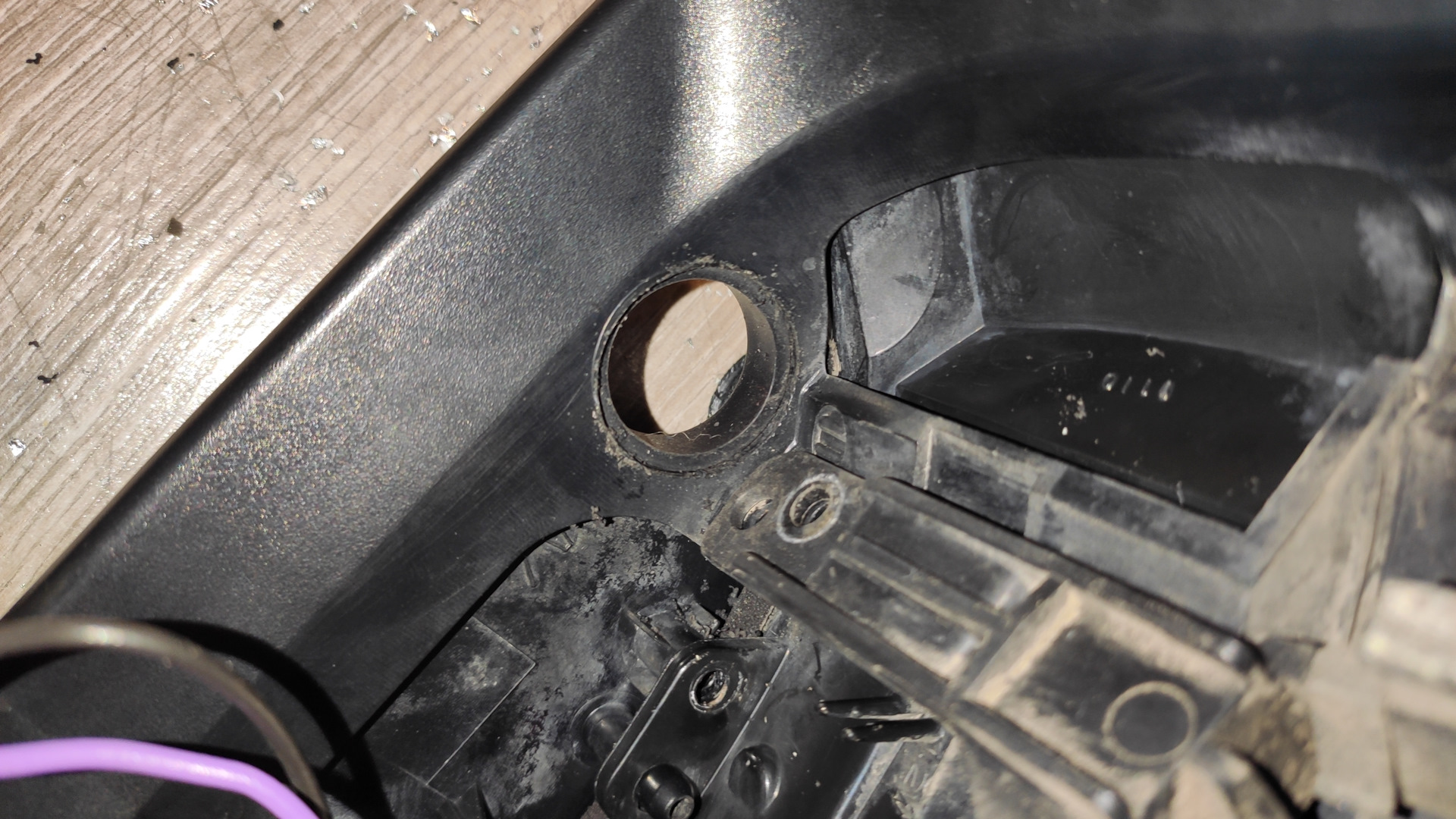

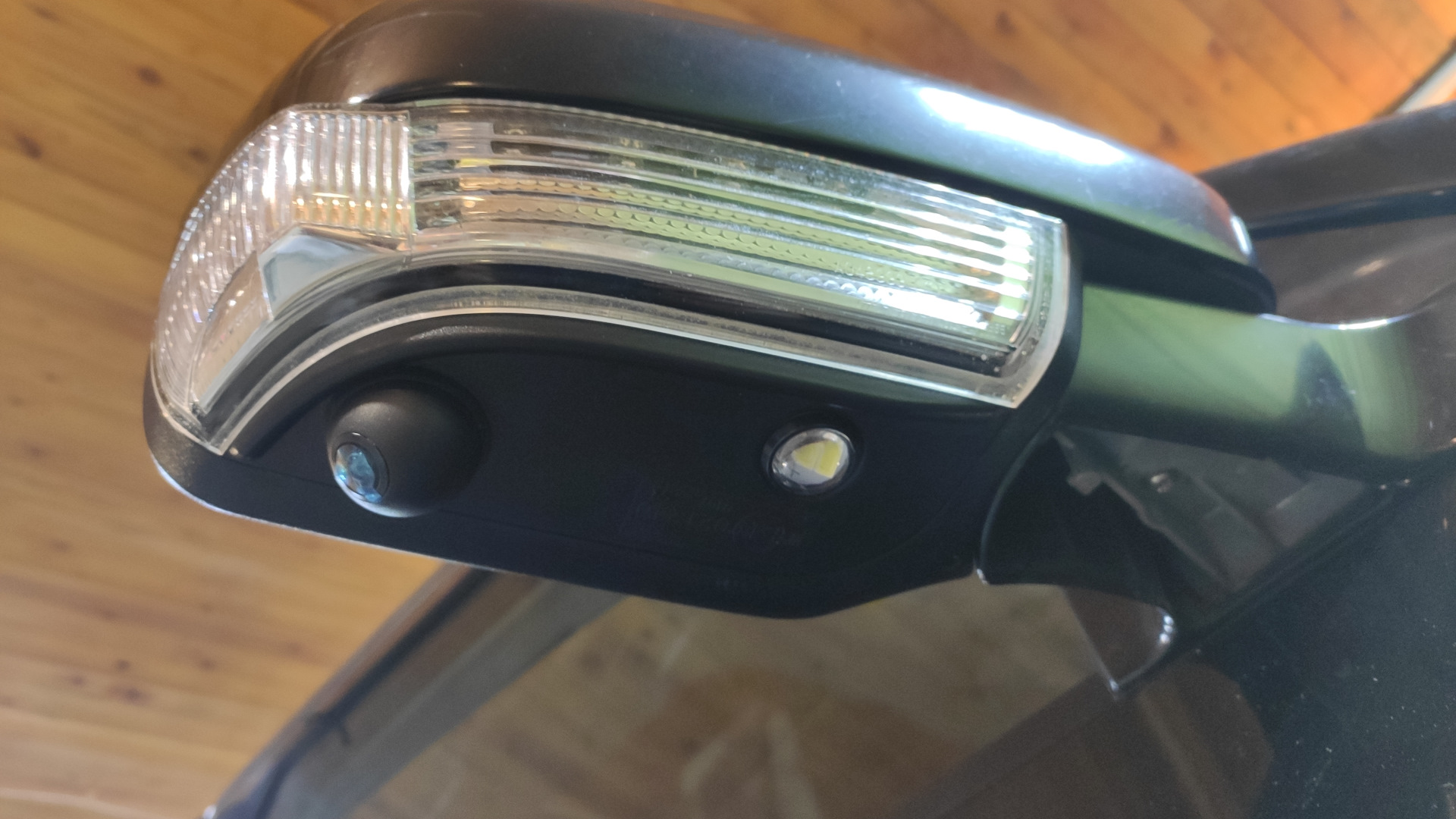

Начал с внедрения камер в боковые зеркала, тут, к счастью, не пришлось быть первопроходцем, есть замечательный отчет у pavelblossom здесь www.drive2.ru/l/613343596053033571/ переписывать его не буду, всё делал также, читайте оригинал 😉
Пара фоток процесса
Единственный нюанс был с уплотнительными резинками, в комплекте их два вида, прямая и с наклоном.
Я сначала поставил прямую, т.к. думал что зеркала у Паджеро параллельны земле, но когда установил зеркало на дверь, увидел, что это не так и зеркала немного задраны вверх. Спросил у Павла, он ставил резинки с наклоном, я тоже решил поменять, благо это можно сделать без разбора, установил таким образом, чтобы камера была расположена, как можно более параллельно земле.

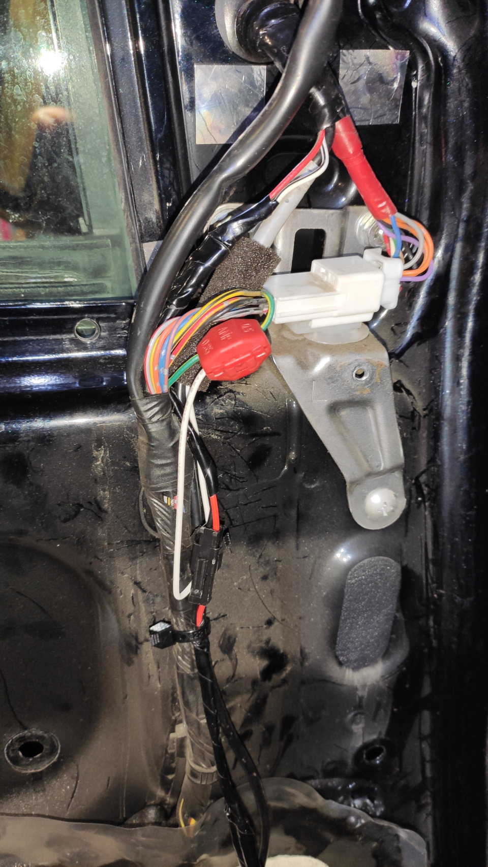

Далее была самая мучительная для меня часть — просунуть провод камеры из салона в дверь, т.к. гофра имеет два изгиба под 90 градусов это оказалось не простой задачей, пробовал всеми подручными средствами, что были в гараже ничего не выходило, т.к. разъем камеры длинный и не гнется 👹 В итоге промучившись несколько часов, плюнул и заказал на Озоне нейлоновую протяжку для проводов.
С ней и силиконом дело пошло веселее, пропихнул провод в дверь.
Подключил камеру и белый провод к плюсу поворотника — зеленый провод с желтой полосой слева и зеленый с красной полосой справа (пин 4), это необходимо для автоматического вывода картинки на экран при включении поворотника.
Проделал всё тоже самое со вторым зеркалом.

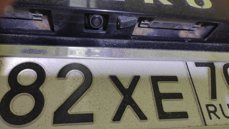

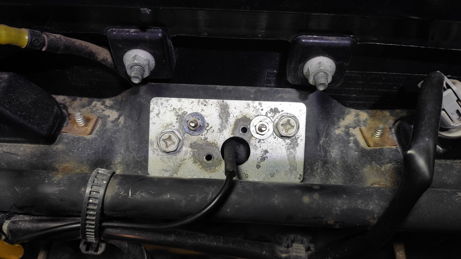

Далее взялся за заднюю камеру, снял убогий сток. Новая камера существенно короче.
В комплекте с передней и задней камерой идет два кронштейна, пластиковый без регулировки наклона (короткий) и металлический с регулировкой, с ним камера получается длиннее.
С металлическим кронштейном креплением длина получается почти такая же, как у штатной камеры и за счет регулировки можно выставить аналогичный угол, что я и сделал, сфотать забыл 🤷🏻♂
В крепежной пластине просверлил новые отверстия чтобы камера располагалась аналогично штатной и установил на место.
Провод протянул по правому борту, тут ничего сложного, были мысли задействовать штатную проводку, но не нашел распиновки китайской камеры, а времени на эксперименты не было.

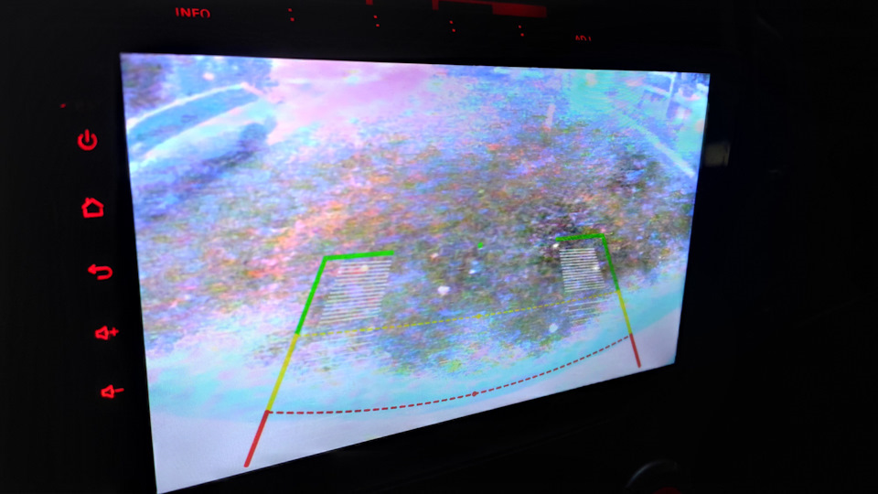

На этом думал, что всё, оставалась только настройка кругового обзора, без настройки камеры конечно показывают и можно пользоваться 2D режимом, но 3D картинка кривая.

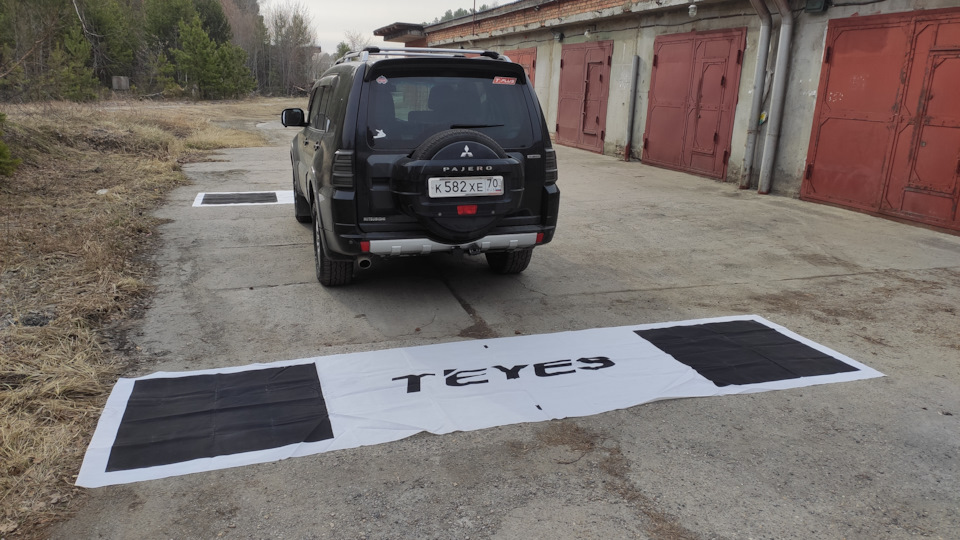

Проведение настройки кругового обзора осложнялось тем, что требуется большое помещение для размещения отладочного полотна впереди и позади авто, ширина одного полотна 4,4 метра, длина 1,2 метра с учетом габаритов Паджеро, требовалось свободное помещение размером около 9 х 6 м, такого найти мне не удалось. Оставался вариант делать это на улице, но нужна ровная площадка, безветренная погода и пара часов свободного времени 🤔
В один выходной в конце марта эти факторы совпали, друг на своем участке строит небольшой цех, осенью залил фундамент и поставил каркас, но стен еще не было, он разрешил заехать туда на машине и делать свои дела 🤝 Чем я и занялся, благо погода в тот день позволяла.
Заехал на площадку, расположил полотна строго перпендикулярно авто и отцентровал.
По инструкции рекомендуется размещать полотно на расстоянии 30-40 см от авто, чтобы оба черных квадраты были видны, сзади проблем не возникло. А вот спереди результат меня не порадовал, квадраты были видны только на расстоянии 85 см от крайней точки машины, остальное перекрывается бампером, соответственно ничего не видно практически на метр от носа машины, это ставило под сомнение всю затею 😕
Решил, что так дело не пойдет. Чтобы совсем не возвращаться без результата отрегулировал камеры в зеркалах и замерил нужные параметры, которые надо вводить при настройке, но об этом позже.
В общем первая попытка завершилась неудачей 🙁
Позже попробовал перенести камеру наверх решетки, туда регулируемый кронштейн уже не входил по размерам, закрепил на пластиковом, но и тут результат не порадовал, изображение перекрывала площадка эмблемы мицубиси.
Варианты установки на штатную решетку без существенных доработок у меня закончились 🤷🏻♂ Переносить камеру на бампер не хотел, т.к. слишком низко и вероятно будут бОльшие искажения. Решил поступить радикально и поменять решетку (давно хотел это сделать, но никак не решался, вот и появился повод 😁) в идеале нужна решетка без перекладин, но мне такие не очень нравятся, поэтому остановился на варианте с одной перекладиной, сделанной по мотивам японской решетки от ROAR Customs, нашими умельцами из Arsenal Tuning, подробнее про эту решетку позже сделаю отдельную запись.
Попробовал поставить камеру наверх решетки и под перекладину на регулируемом кронштейне, сверху обзор лучше, хоть и перекладина попадает в кадр, остановился на этом варианте.
К этому времени уже наступил май, снег растаял и места для настройки на улице стало больше 👍 Вторую попытку настройки осуществил возле гаража, как раз на майских выдался один безветренный денек.

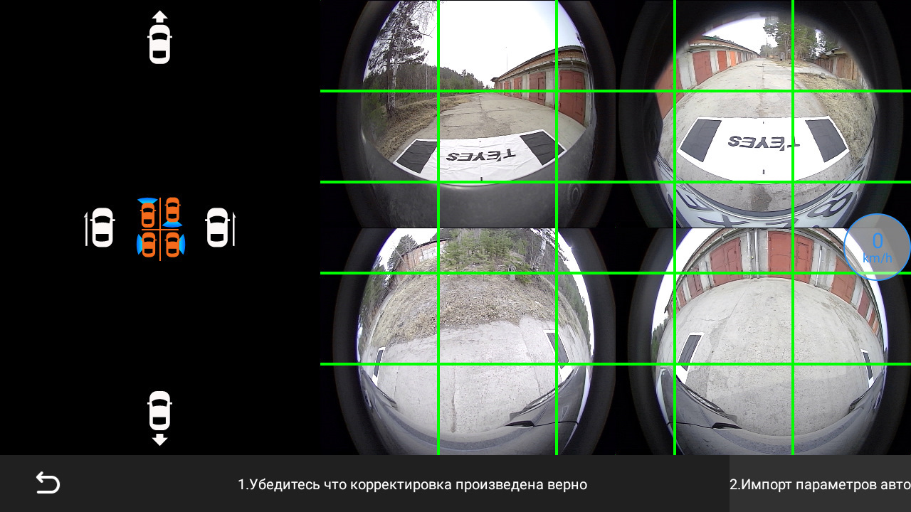

Теперь непосредственно настройка кругового обзора, официальная инструкция здесь teyes.ru/pj/ но похоже приложение обновилось и есть некоторые несоответствия. В частности на экране выбора типа сведения, я увидел такой экран точнее их стало два с поддержкой выбора типа камеры и без, переключается кнопкой в правом нижнем углу, которую я благополучно не заметил (привет китайским UX/UI дизайнерам) 🤦🏻♂
Не найдя варианта настройки, как в инструкции, выбрал наиболее подходящий вариант, где указана ширина полотна 4,4 м. Не знаю, насколько критичен выбор типа камеры, вроде бы и так все нормально работает, но по возможности перенастрою, т.к. еще накосячил с одним параметром 😣
Тип камеры указан на проводе
Далее открывается экран с камерами (каждую камеру можно просматривать по отдельности), где надо их отрегулировать и убедиться, что отладочные полотна видны. В этот раз переднее полотно удалось расположить в 30 см от машины, что меня устроило.
Боковые камеры уже были отрегулированы в первую попытку, по инструкции в них высота передней и задней части машины должны быть на одном уровне, вот так:
Нажимаем кнопку "Импорт параметров авто"

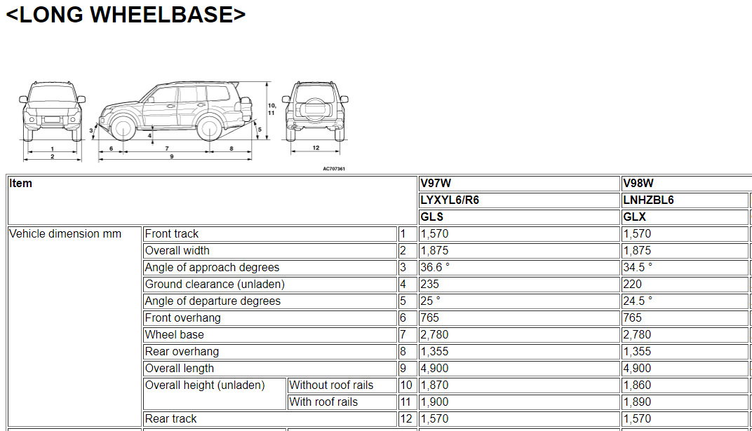

Появляется таблица с размерами, все размеры вводятся в сантиметрах, пронумеровал их на скриншоте, чтобы было удобно пояснять (перевод кривоват 🤷🏻♂)
1 — Тут я ошибся и указал длину автомобиля (что казалось очевидным из названия), а надо было расстояние между полотнами (хотя вот тут пишут, что разницы особо нет www.drive2.ru/l/635669454532903328/)
2-6 — это паспортные данные авто, взял их из официального сервисного мануала (если машина, конечно в стоковом состоянии)
7 — расстояние от бокового зеркала до переднего края машины
8 — расстояние от задней части машины (в нашем случае — запаски) до края отладочного полотна
9 — расстояние от передней части машины до края отладочного полотна
10 — высота от земли до передней камеры
11 — высота от земли до задней камеры
12 — высота от земли до левой камеры
13 — высота от земли до правой камеры
Далее появился такой экран, на нем надо выставить крестики по углам черных квадратов в указанном порядке, тут уже ничего сложного, немного терпения и все готово
На всякий случай сохранил настройки экспортом и начал смотреть, что получилось.

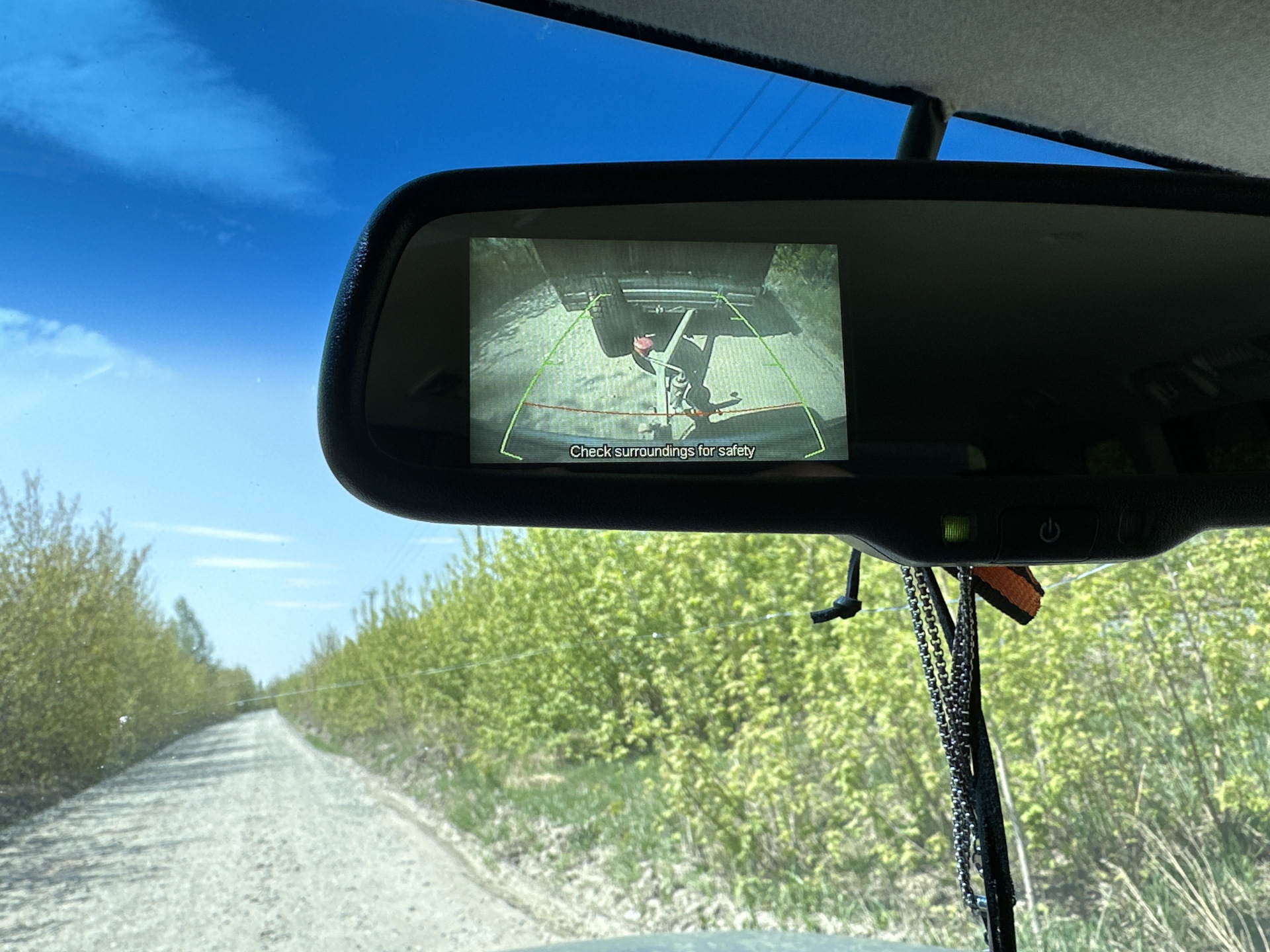

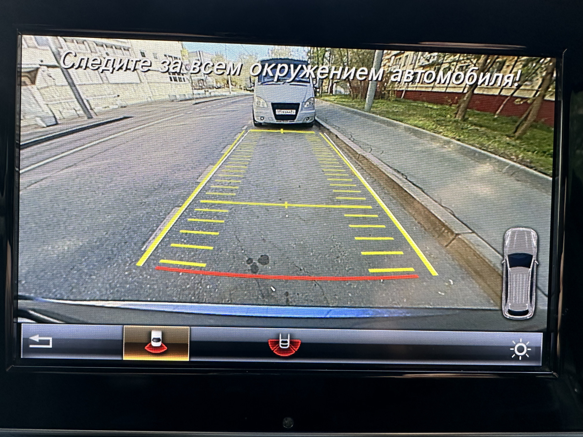

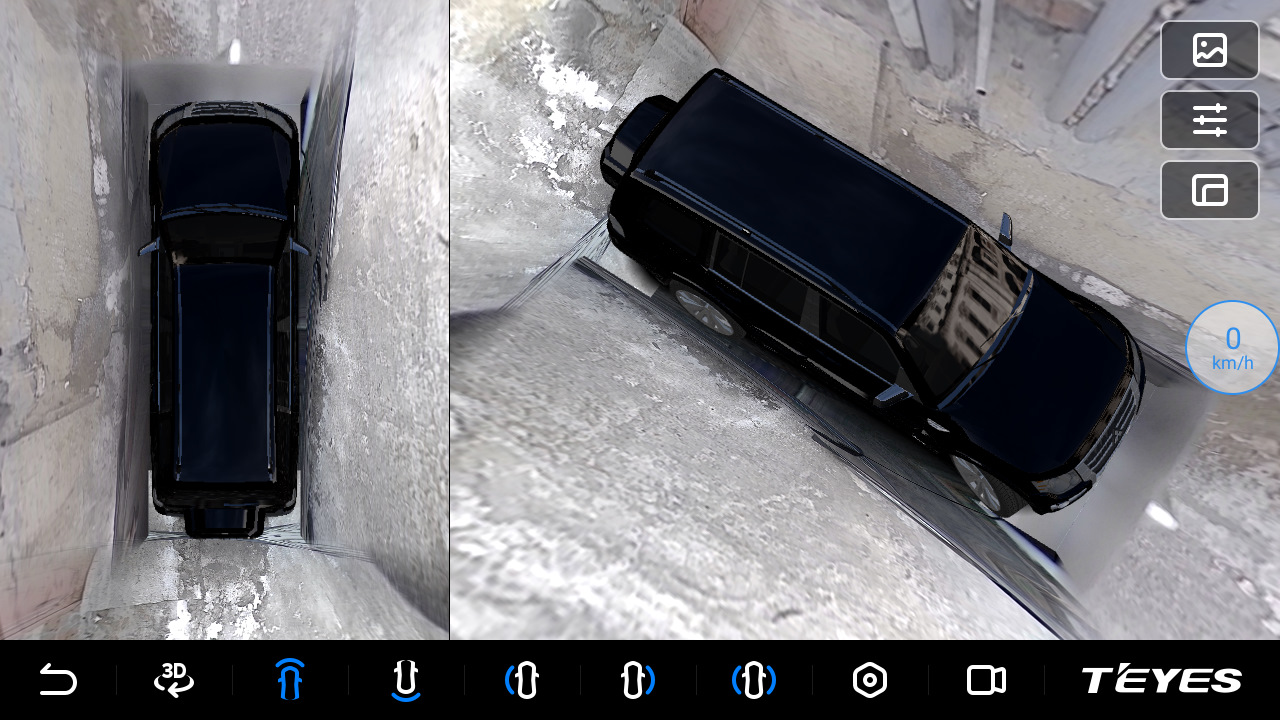

В 2D все отлично, парковочные линии стали в размер машины идеально точно, на скрине слева рулетка лежит параллельно заднему колесу.
У передней камеры осталась небольшая мертвая зона, вот попытался запечатлеть

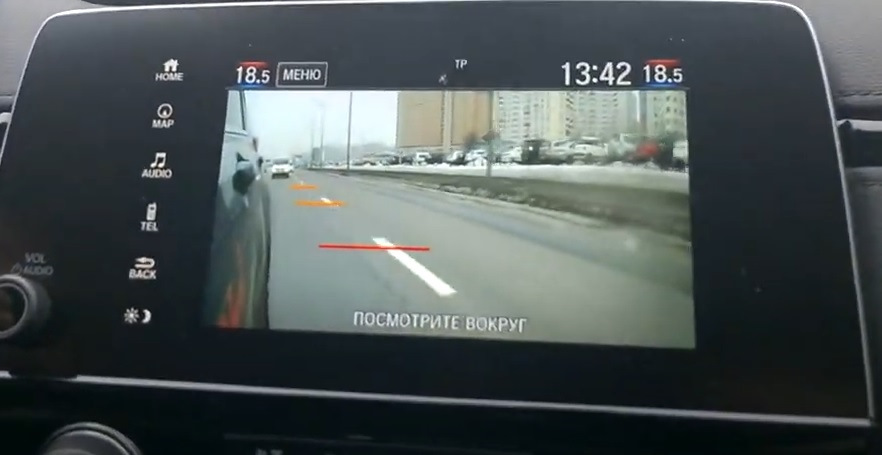

Обзор по бокам можно быстро включить нажатием аварийки, тоже удобно, видно оба передних колеса
3D просто огонь, особенно вид сверху.
Расписывать не буду, просто смотрите видео 🙂
Все возможные виды 3D и 2D в статике

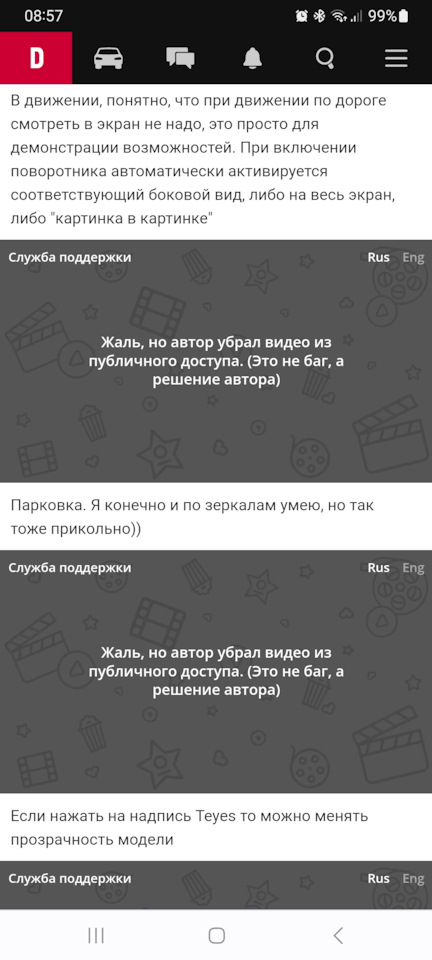

В движении, понятно, что при движении по дороге смотреть в экран не надо, это просто для демонстрации возможностей. При включении поворотника автоматически активируется соответствующий боковой вид, либо на весь экран, либо "картинка в картинке"
Парковка. Я конечно и по зеркалам умею, но так тоже прикольно))
Если нажать на надпись Teyes то можно менять прозрачность модели

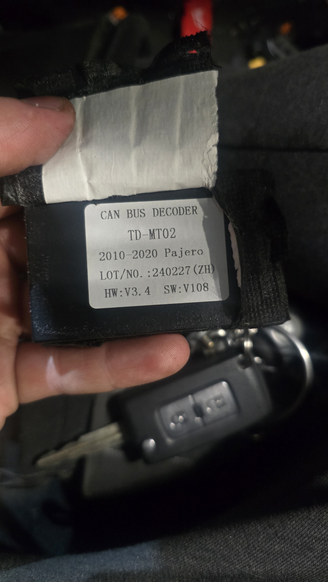

Приветсвую, а ваш канбас который управляет усилителем имеет подключение к кан шине авто ? Ищу себе замену идущему в комплекте с магнитолой в стиле lexus, поставил рокфорд а мой канбас не меняет настройки усилителя. Меню есть но настройки просто сбрасываются в дефолт сразу же, и подключение проверял и перевыбирал кан бокс в андроиде не меняет настройки. А все остальное работает, динамические парковочные линии, открытие дверей, расход, цсилитель включает. Я правильно понимаю, если бы было не правильное подключение однопроводной шины усилок бы просто не включился ?
Да, подключается. Надо еще смотреть под какую версию усилителя канбас, до 2012 или после они несовместимы между собой. Включение и настройка отдельно работают, по отдельным проводам грубо говоря
Не поделитесь ссылкой в личку на данное устройство. Я просто просмотрел ваши статьи так и не нашел подклбчения именно кан шины к канбасу. И заметил что у вас в системе 360 нету траекторий которые при повороте руля меняются. С рокфордом спасибо, в моем случае все заиграло с первого раза благодяря вашим инструкциям. Усилитель с однопроводной шиной. Стоит такой канбас как на фото, китаец заявляет что настройки должны работать и прежлагает купить новый за 6к )))
К каншине подключал уже на новом автомобиле, там и динамические линии появились, тут писал про это www.drive2.ru/l/659522809541693891/ а покупал в этом магазине, там есть модифицированные канбасы, которых нет у китайцев, но надо уточнять подойдут ли к вашему ГУ. teyes-max.ru/catalog/prov…bishi-outlander-2005-2011
Судя по маркировке у вас канбас для новых усилителей, где двухпроводная шина поэтому и настройки не работают
Спасибо, буду выяснять. Вроде если двух проводная шина, то и проводов должно быть два ) У меня один на вклбчение и один провод цифровой шины, остальные все провода по распиновке не имеют отношений к рокфорду. Ну и усилитель стабильно вклбчается ) Китайцы что сказать, чет намудрили )
Могли прислать проводку для старой версии, а коробочку для новой, это вообще запросто)) по опыту общения с китайцами они часто вообще не понимают что продают и что к чему подходит 🤷
Тут мне повезло. Продавец у которого я купил эту магнитолу вообще не понимает что продает XD Он мне предлагает такой же кан бокс за 7тыс р купить ) Но ответить будет ли он работать с моим усилителем не может, отвечает купите попробуйте, чудик xD Но факт что в проводке для подключения шины управления усилителем один провод) Следовательно мой 8701a222 как бы должен управлятся, но что-то пошло не по плану )

вот тоже недавно поставил Teyes CC3 2K 360, вид сбоку при повороте зачем-то сделали только рядом, но хотелось бы, чтобы и сзади под углом захватывало, как в Honda CR-V (на фото), может просто камеры в зеркалах чуть повернуть?
Вид сбоку можно менять в настройках. Там 3 варианта.

Хочу 360, но не хочу менять голову😁
Он давно меня проклял 😂😂😂 Но по другому я "это" назвать не могу 🤦🏻♂

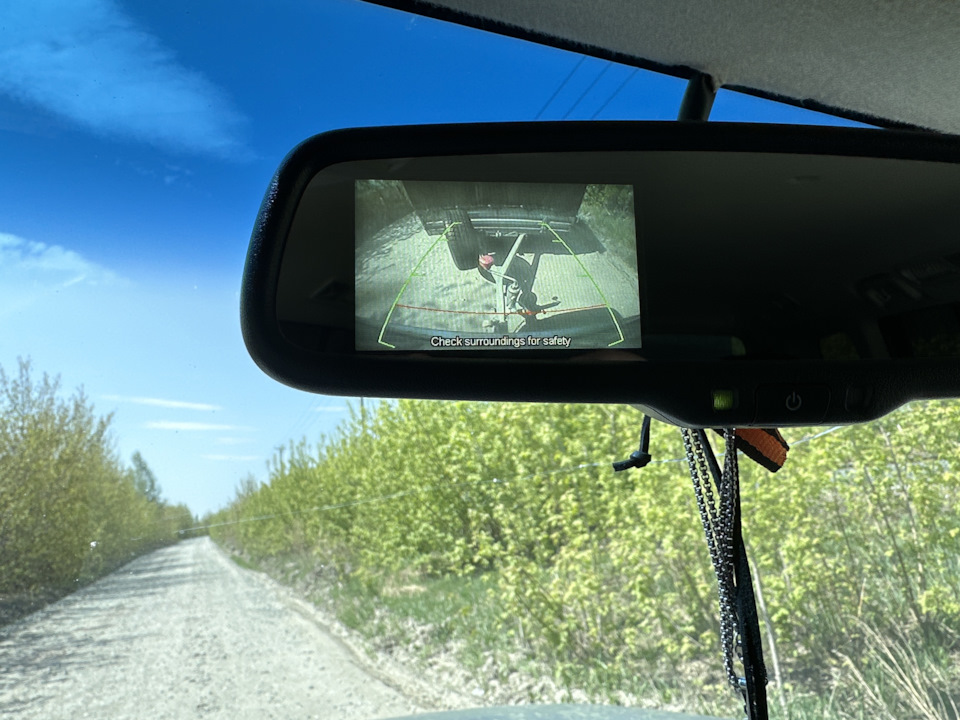

Чет жесть)) У меня сток, это на гу
У тебя более новая модель камеры и разрешение экрана другое)
Выкрутился😁😁😁
Sparc
Сток но Мурзика
Amorphis
А это в зеркале
Да у него на скрутках видимо . Не может такого изображения на стоке быть.
Amorphis
Угробил сток и возмущается.
Моя идеально показывает в любое время суток.
То что мертво, умереть не может (с) 🤷🏻♂️😁
Не надо было с мертвой камерой брать.
Ого сколько там работы. Я думал самые заморочки это проложить и подключить. А оказывается тут индивидуальная калибровка ещё нужна… Круто и познавательно вышло!
Ага, калибровка оказалась наверное самой трудозатратной частью))

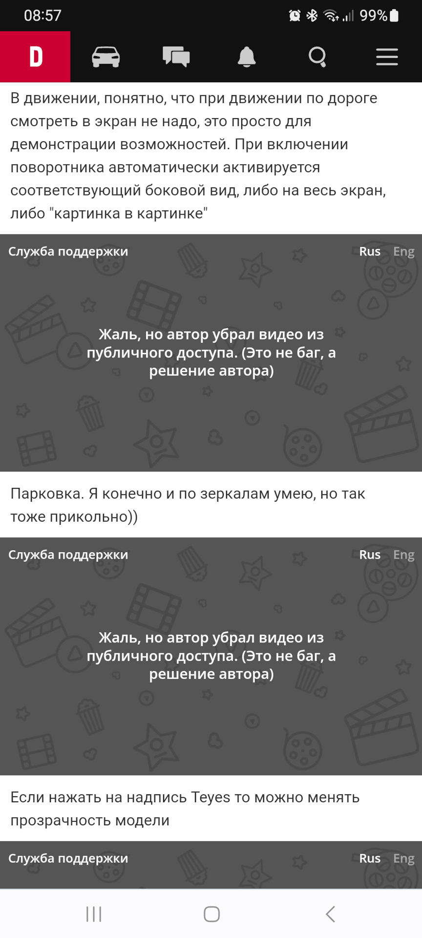

Видосы не работают.
Спасибо, поправил доступы, странно, раньше по ссылке отображалось
