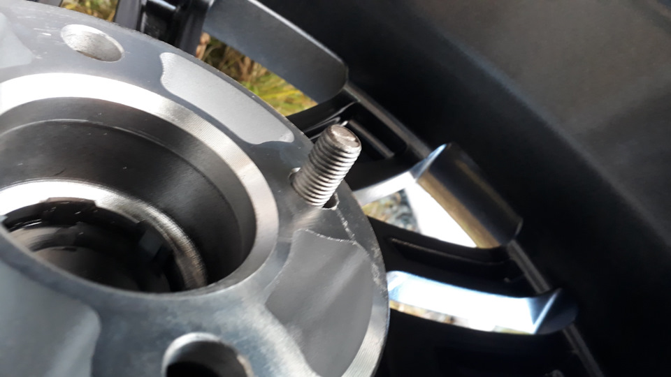

В общем, сначала сунул болт в штамп, потом в литье…
И там, и не там, болт вылез из диска на абсолютно одинаковую длину…))) Почему так, если литой диск толще? О_о… Да все просто… в литом диске и сам конус просто глубже… и на выходе имеем примерно одинаковую оставшуюся толщину со штампом…
В общем, фигня это все… если конечно у вас не какие-нибудь экзотические диски под сферические, или еще какие болты!))) Единственный момент, где в ступицу болт вкручен немного меньше, это передние ступицы… там за счет толщины тормозного диска, резьба немного дальше…
в задних барабанах вот так
Вывод: Для штатных дисков, и большинства других, хоть литых, хоть штампованных, никаких точно разных болтов не надо!)))

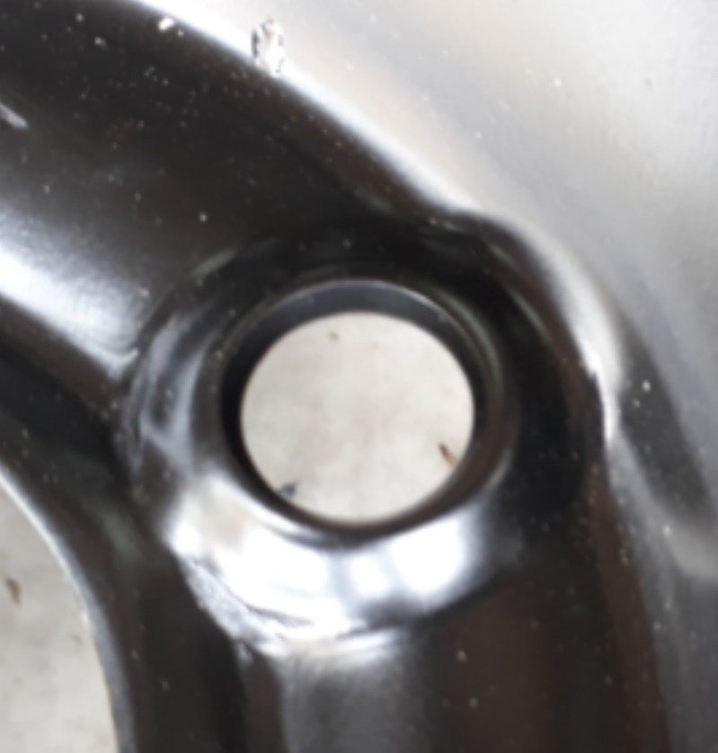

у штамповонного диска нет конусного углубления под болт.
Ага! Куда он делся то?
ок, это минимальный, никак у литья.
