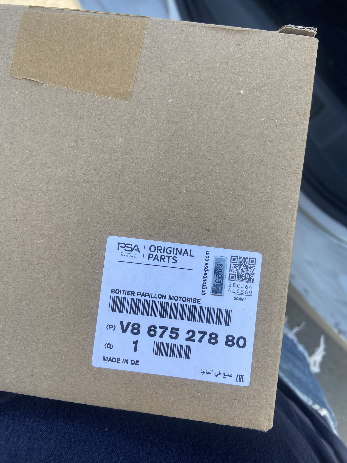

Ну вот и в 3 раз отрыгнул дроссель.До этого ставил газелевский два раза, сейчас поставил оригинал.Разница небо и земля.Машина полетела))Динамика абсолютно другая, с теми заслонками такого не было.

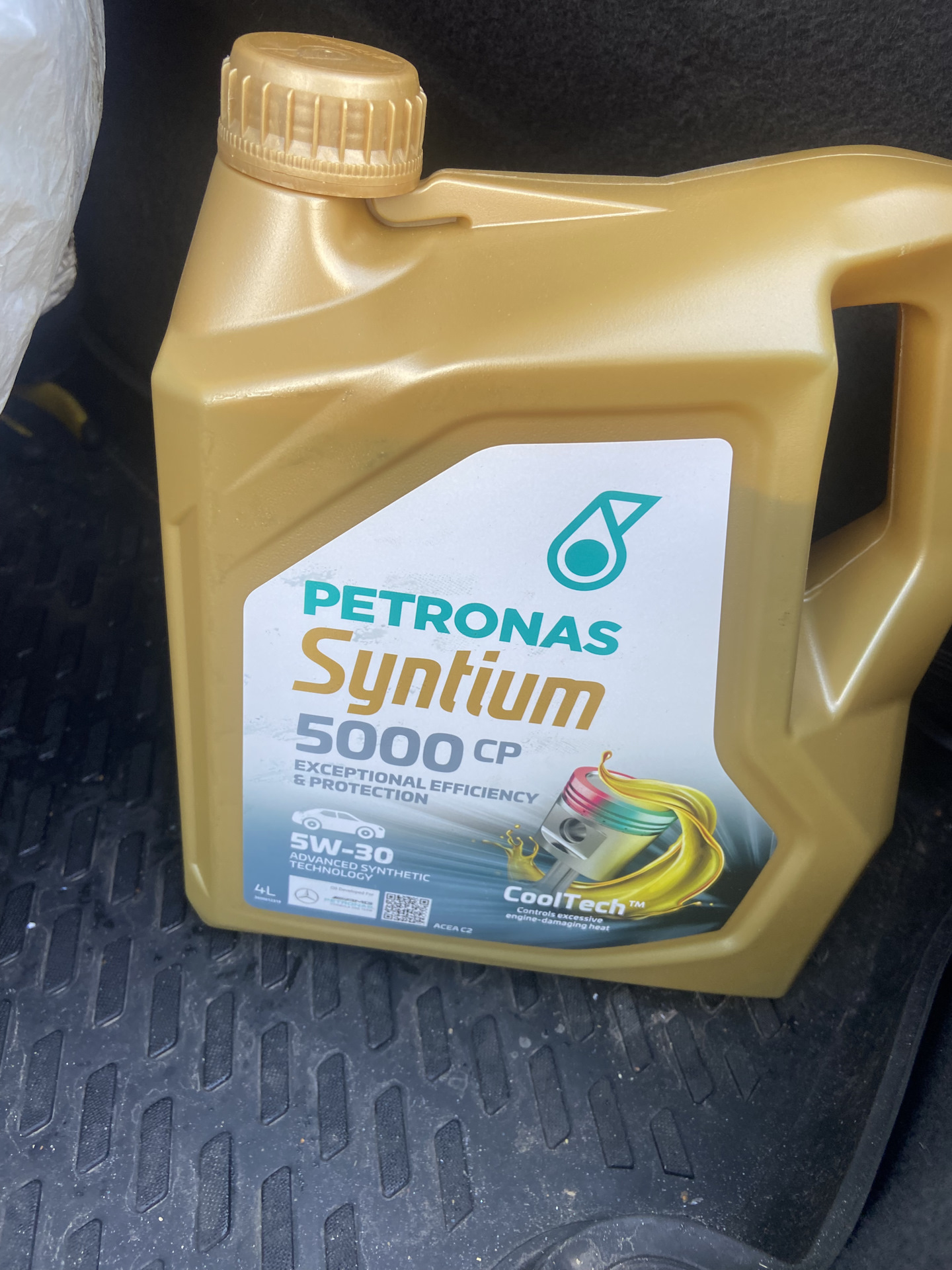

Масло решил залить Petronas.
По цене вполне…

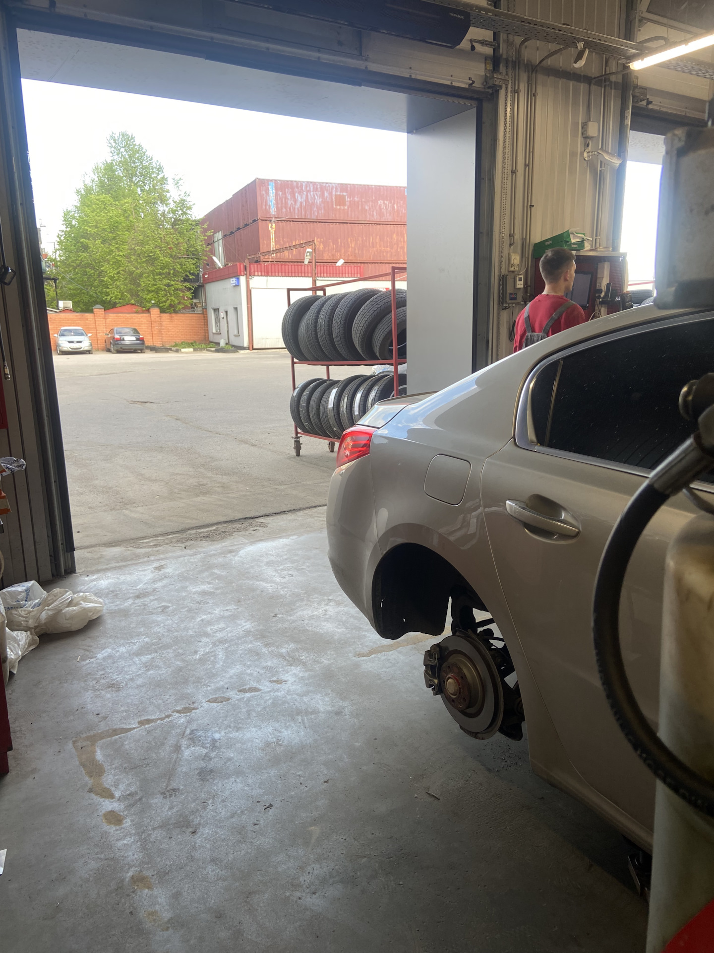

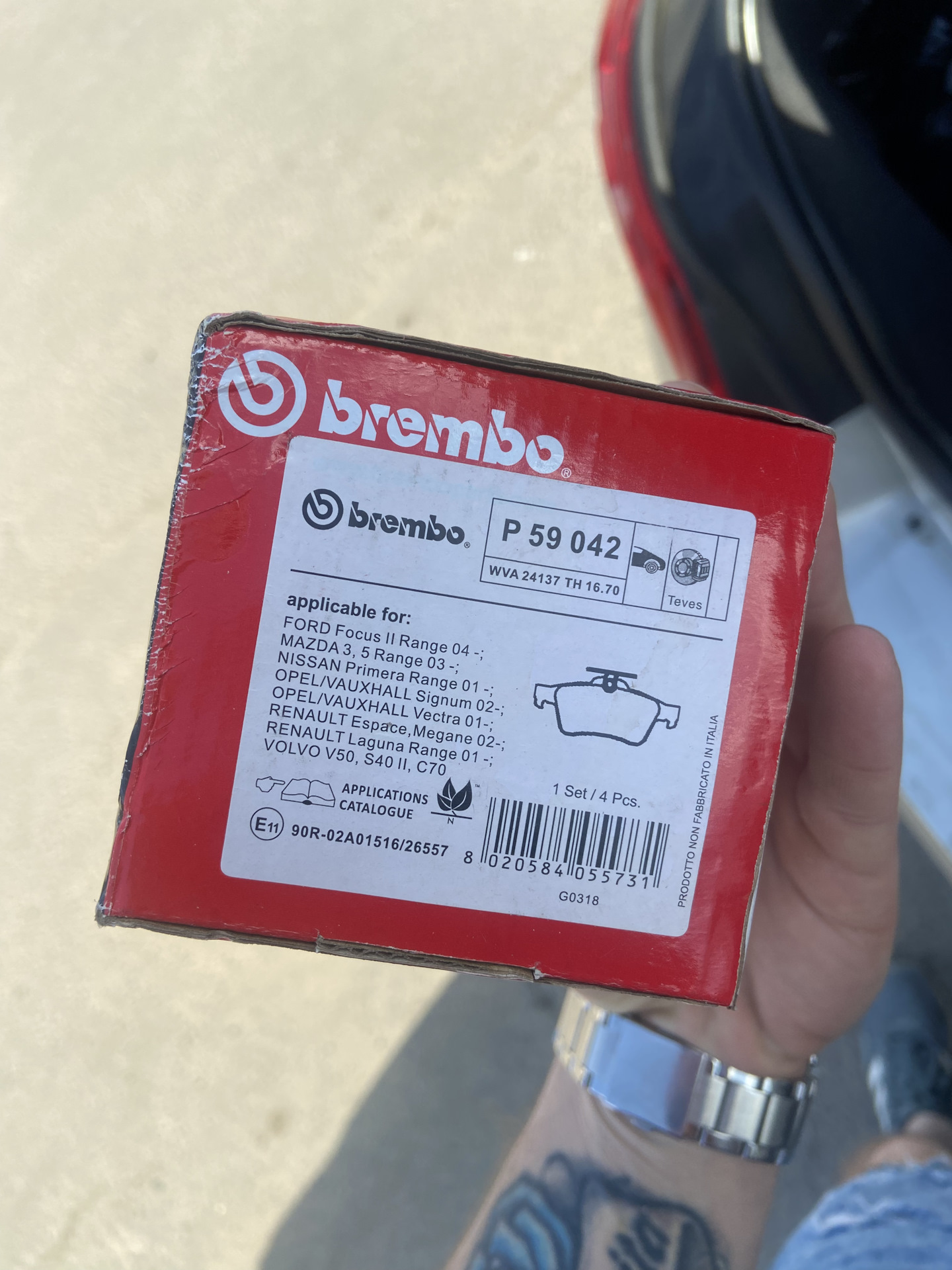

При замене задних колодок возникли проблемы, мастер при помощи лаунча, отжал ручник, но вернуть его обратно в это положение у нас не получилось.При полном зажатии, с одной стороны торчит кончик троса и полностью он не уходит.
На приборке куча ошибок по системы спуска на склоне, стояночный тормоз и тд
Вручную я могу активировать ручник, в авто режиме он не работает.
Буду пробовать устранить проблему в другом сервисе .

Какая причины выхода дросселя из строя?
У вас есть Peugeot 508? Зачем вам эта информация?
У меня такой же мотор и я тоже заменил дроссель. И я в шоке, что он может отрыгнуть на пробеге 60т и при этом ещё не разборный и стоит космос. У друга ВАГ 1.4, дроссель напомнил о себе на 180т пробега, при этом он разборный и ремонтопригодный.
Я менял дросель уже три раза, первые два раза ставил от газели. В данный момент стоит оригинал. И даже сейчас он раз в две недели выкидывает ошибку по положению датчика дроссельной заслонки. У меня есть подозрение, что это блок управления двигателем глючит.
Я свой старый распилил, он внутри заржавел. Просто был набин ржавчиной, всё было в воде. Вот как это возможно и как это предотвратить?
без понятия, мне проще раз в две недели скинуть ошибку и ехать дальше

В нашем дросселе датчик дроссельной заслонки стоит внутри. Поэтому менять только целиком
А так, ошибку скину OBD и поехал дальше
ss-2003
Я понятия не имею, он перестал работать, я заменил
