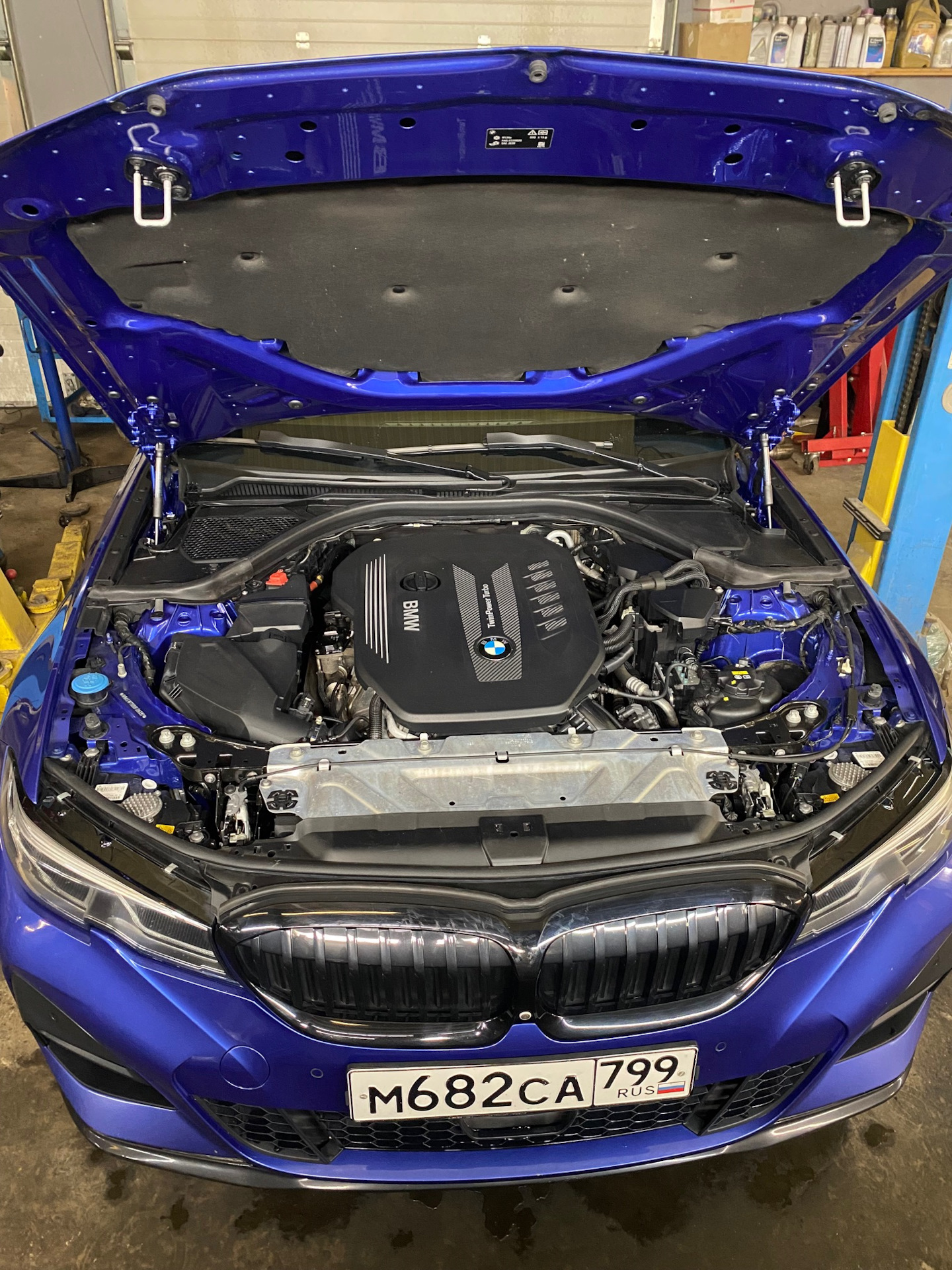

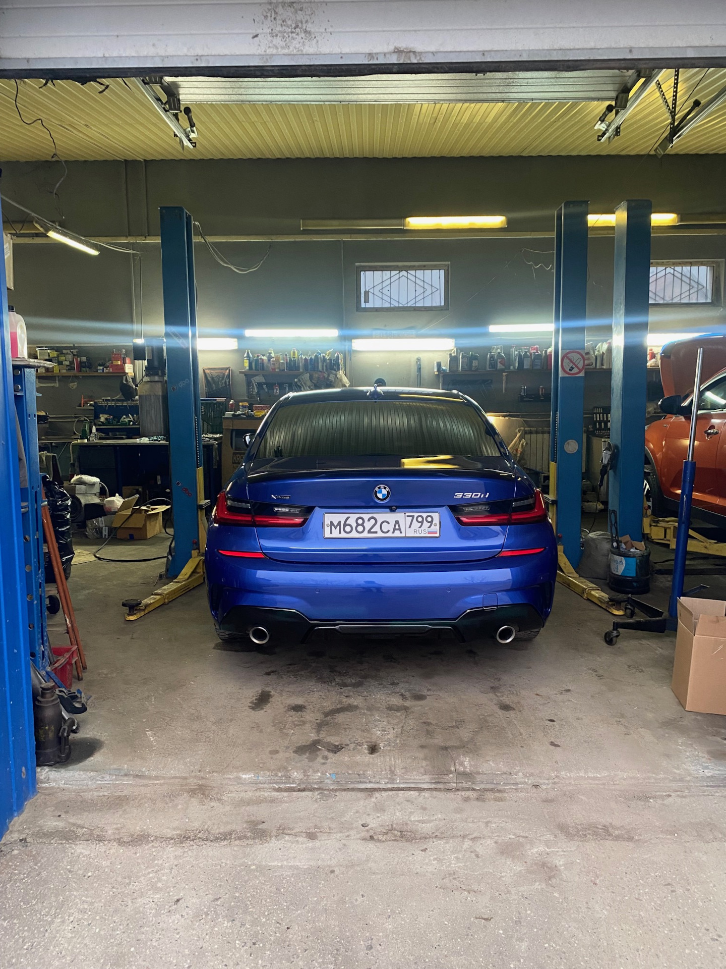

Перед летом решил заехать в сервис к своему знакомому, чтобы подготовиться к летнему сезону.
В итоге вот список того, что было сделано:

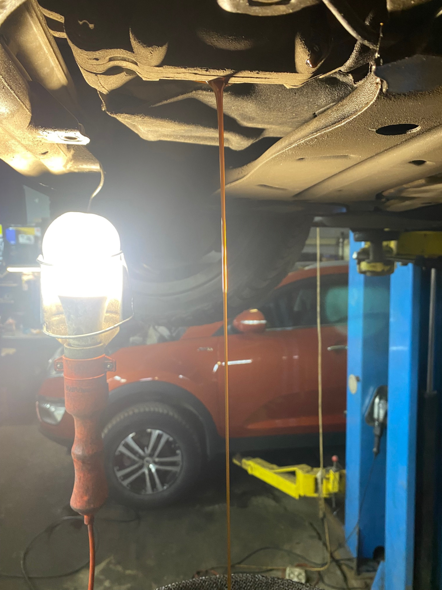

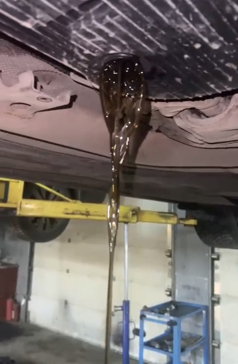

1. Замена масла в АКПП.
Поддон со встроенным фильтром + болты + сливная пробка + масло, брал комплектом, поэтому в нем было 7 литрушек. По факту, залезло где-то 6 литров. Все оригинальное, производитель ZF.

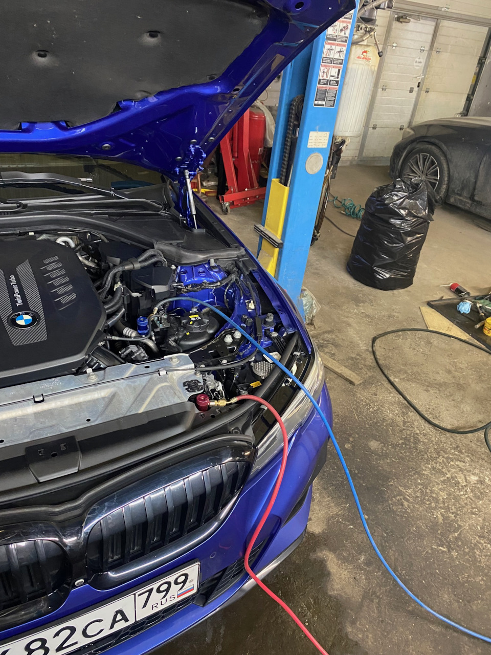

2. Мойка радиатора охлаждения и кондиционера.

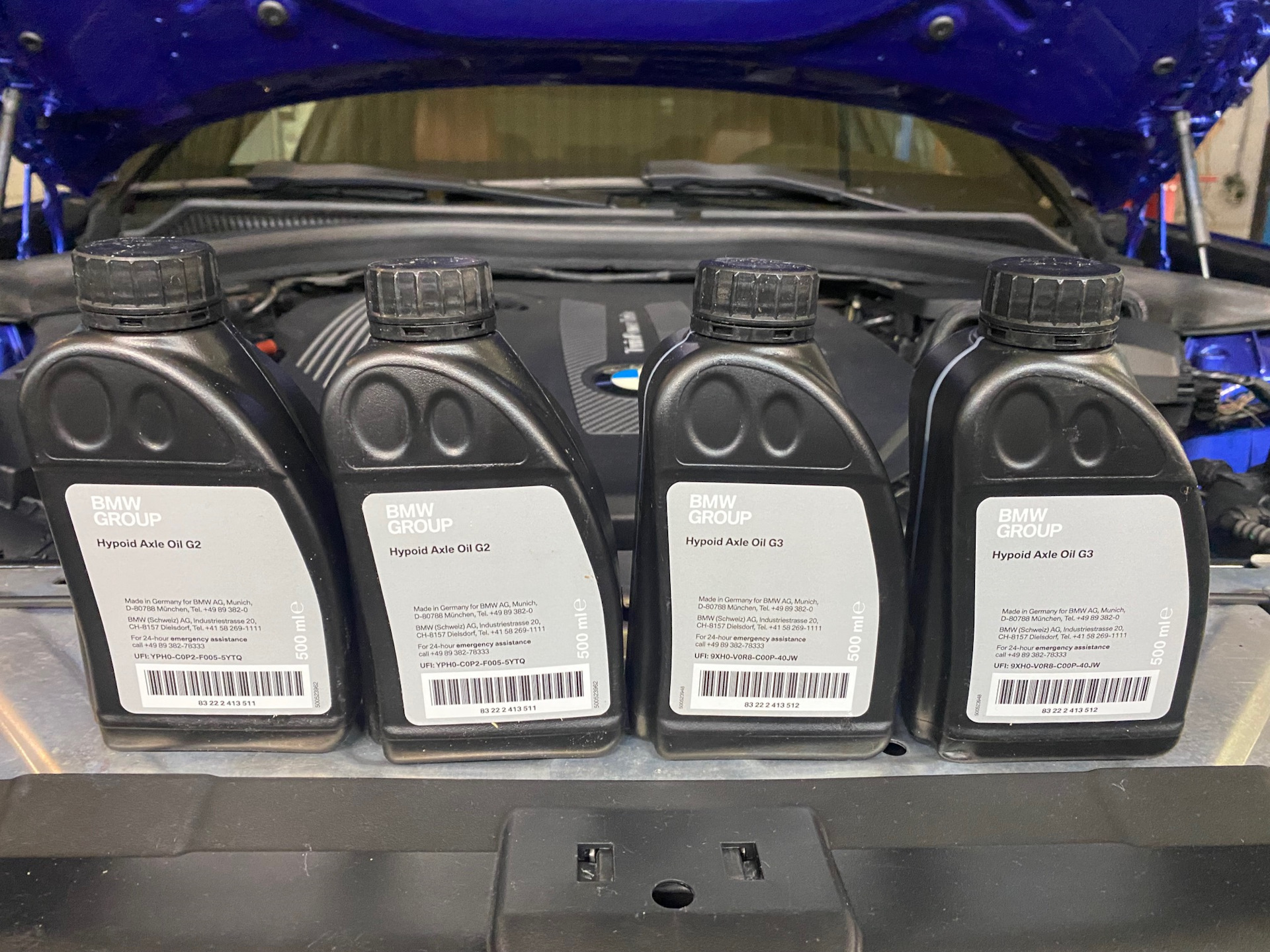

3. Замена масла в редукторах и раздатке.
В передний редуктор (83222413511) — оригинальное Hypoid axle oil g2, залезло примерно 600 мл.
В задний редуктор (83222413512) — оригинальное hypoid axle oil g3, залезло примерно 700 мл.
В раздатку (83222409710) — оригинальное DTF-1, залез весь 1 л. практически.

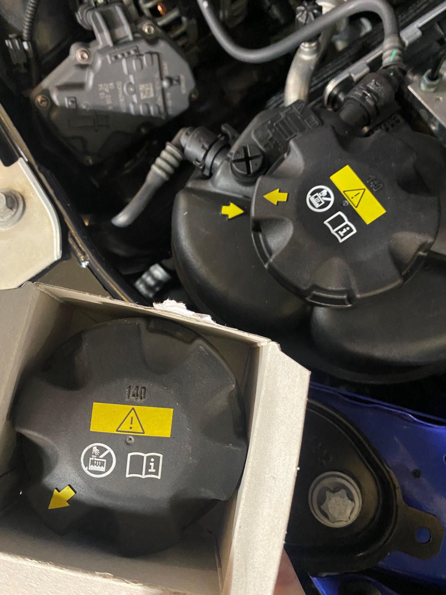

4. Заменил крышку расширительно бачка (17117639020) — оригинал

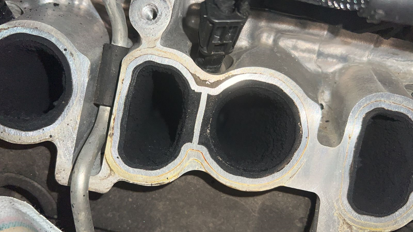

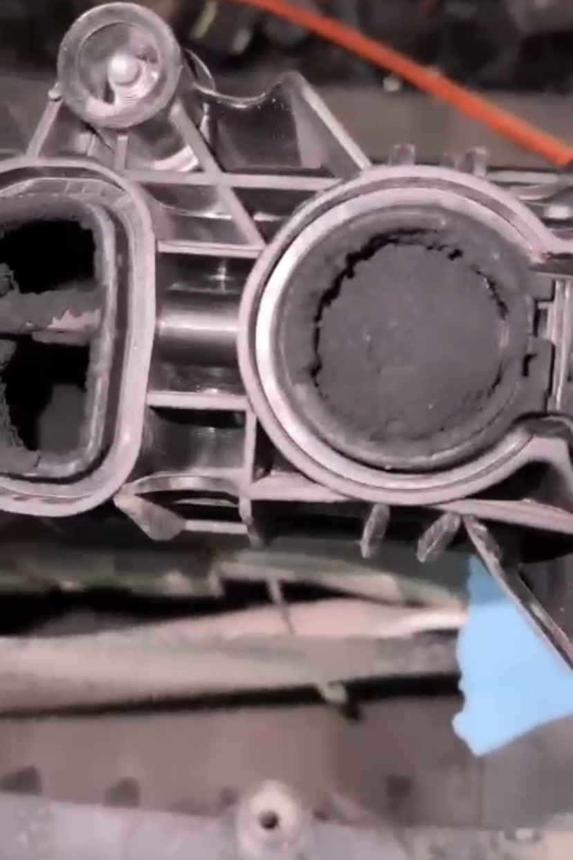

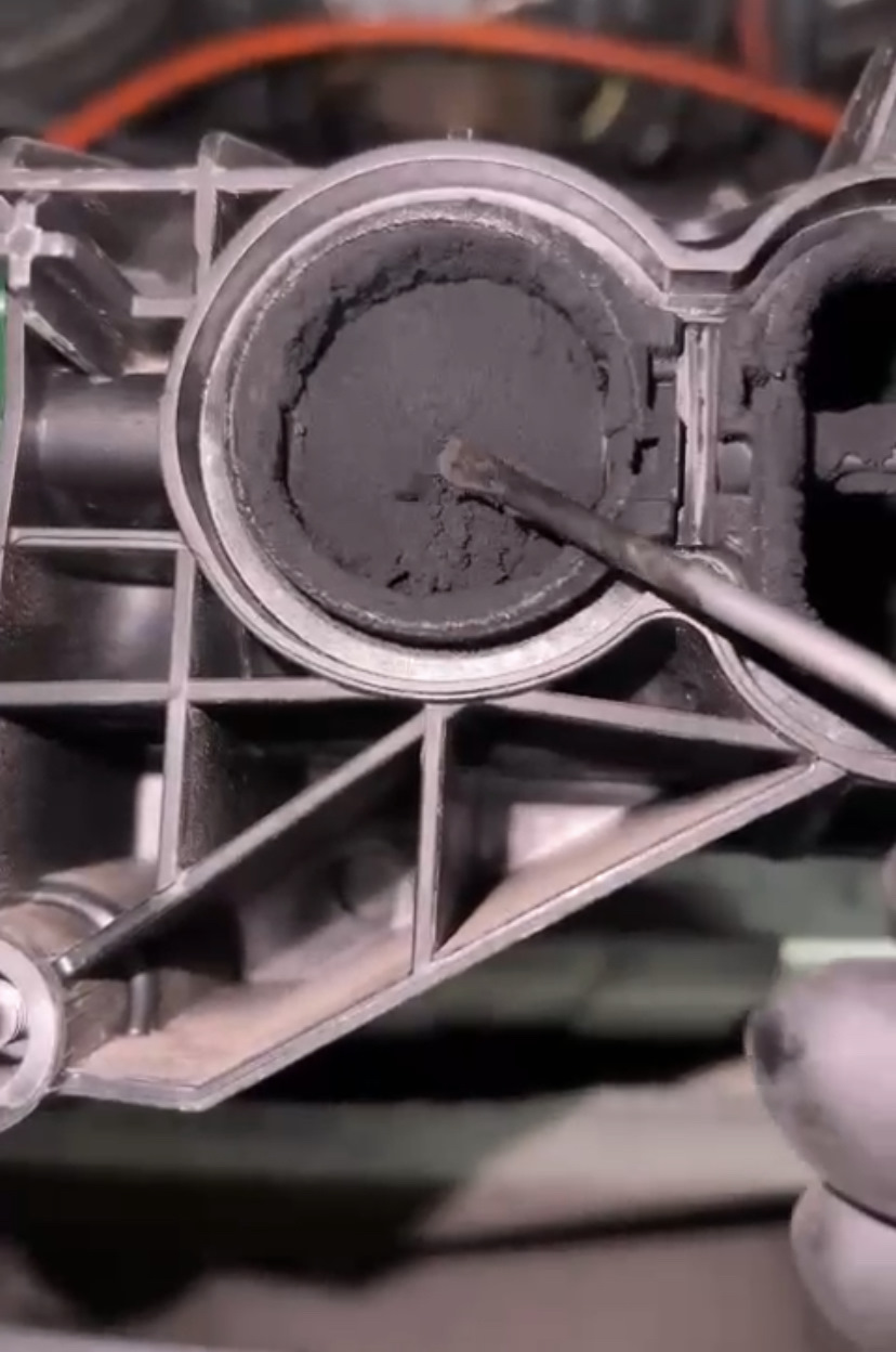

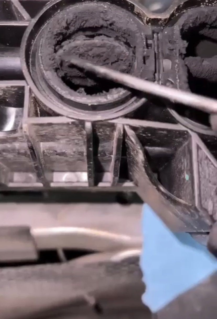

7. Почистили впускной коллектор, сажи было много, фото прилагаю. Это даже с учетом того, что пробег, в основном, трассовый.

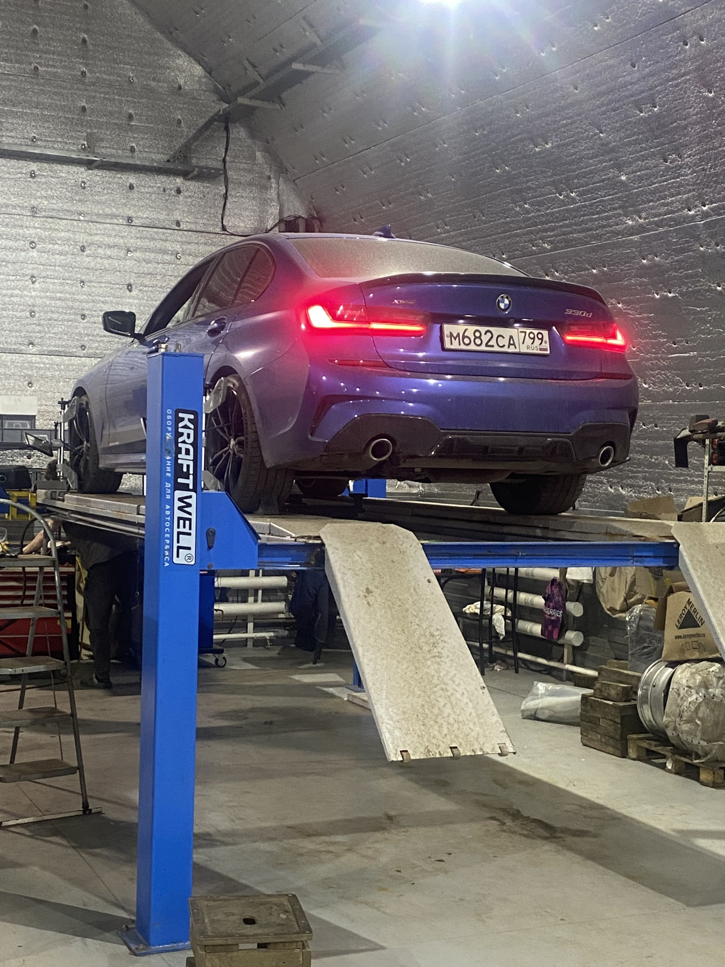

8. Подрегулировали сход-развал

А зачем масло в коробке менял? Если уже была частичная замена?
Я ни разу за 120 000 не менял его, поэтому решил 2 ТО подряд сразу заменить масло, прочистить, так сказать, внутренности коробки от старого масла

Зачем менял крышку расширительного, какие были признаки для замены?
Менял исключительно в профилактических целях, по совету знакомого с сервиса. Он сказал ее нужно периодически менять, по опыту заезжающих к нему машин БМВ. Причину и следствие он называл, но я уже не вспомню
Прокладку надува тоже поменял) правда на начальной стадии) на 50к)
Myxa197rus
Знакомый не говорил, как часто желательно менять крышку расширительного бачка?
Он говорил и в памяти сидит, что как-будто бы раз в год, как чистка радиаторов. Но т.к много информации каждый день попадает в голову, то более точно сказать уже не могу, просто не помню. Эти мероприятия я проводил в первых числах апреля.
Ты раньше уже чистил впускной коллектор?
Нет
