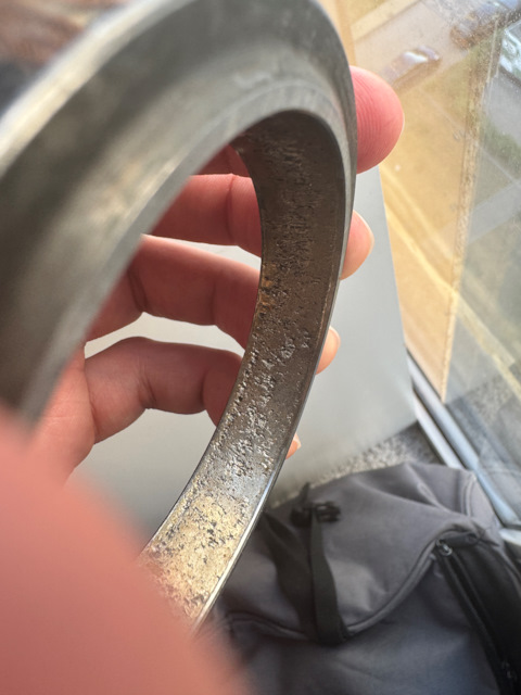

Ремонт заднего редуктора
На пробеге 48тыс км появился специфический звук со стороны задней части авто. Звук четко ассоциировался с нажатием на педаль газа. Послушал на подъемнике — исходит из редуктора. За ремонтом поехал в…
подскажите а о каком "звуке" идёт речь?
Расскажи какой звук? У меня на скорости при нажатии то ли писк то ли тонкий свист сзади-может и из под капота но на скорости кажется что сзади под днищем
Ни разу на драйве не видел описания поломки заднего редуктора, тем более на малом пробеге… и до сегодняшнего поста думал я один такой счастливчик услышать данный звук на 62к пробега… Но нет, пост появился) Звук довольно таки простой: как будто сопит и тянет из под сиденья заднего ряда, когда жмешь на педаль газа от 40-50 км/ч и выше, как только отпускаешь, то звук пропадает. Изначально грешил на топливный насос в баке, но малый пробег для его выхода из строя и машина на подъемнике со снятой крышкой редуктора четко обозначили место свиста 🥲😅 Штош…официалы из Атлас в Краснодаре озвучили цифру в 400+ за новый + время на логистику. Просторы интернета и авито предложили другой вариант, собственно его и использовал: замена на бу с гарантией 1 год + 60к рублей и свой редуктор оставляю, 2 часа работы. Катаюсь уже 2й месяц, нареканий нет. P.S. вариант был оставить машину в сервисе на несколько дней и ремонт моего редуктора: деньги теже, гарантия та же.

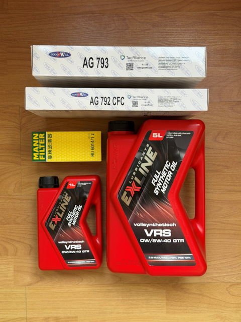

Замена масла, задних колодок, и смазка рулевой рейки консистентной смазкой
Пришли запчасти для ТО. Масло брал COMMA X-FLOW TYPE Z 5W30 (XFZ5L), допуск LL-04 присутствует, в последнее время лью его во все автомобили, малозольное на ПАО основе, фильтр масляный Mahle, воздушны…
