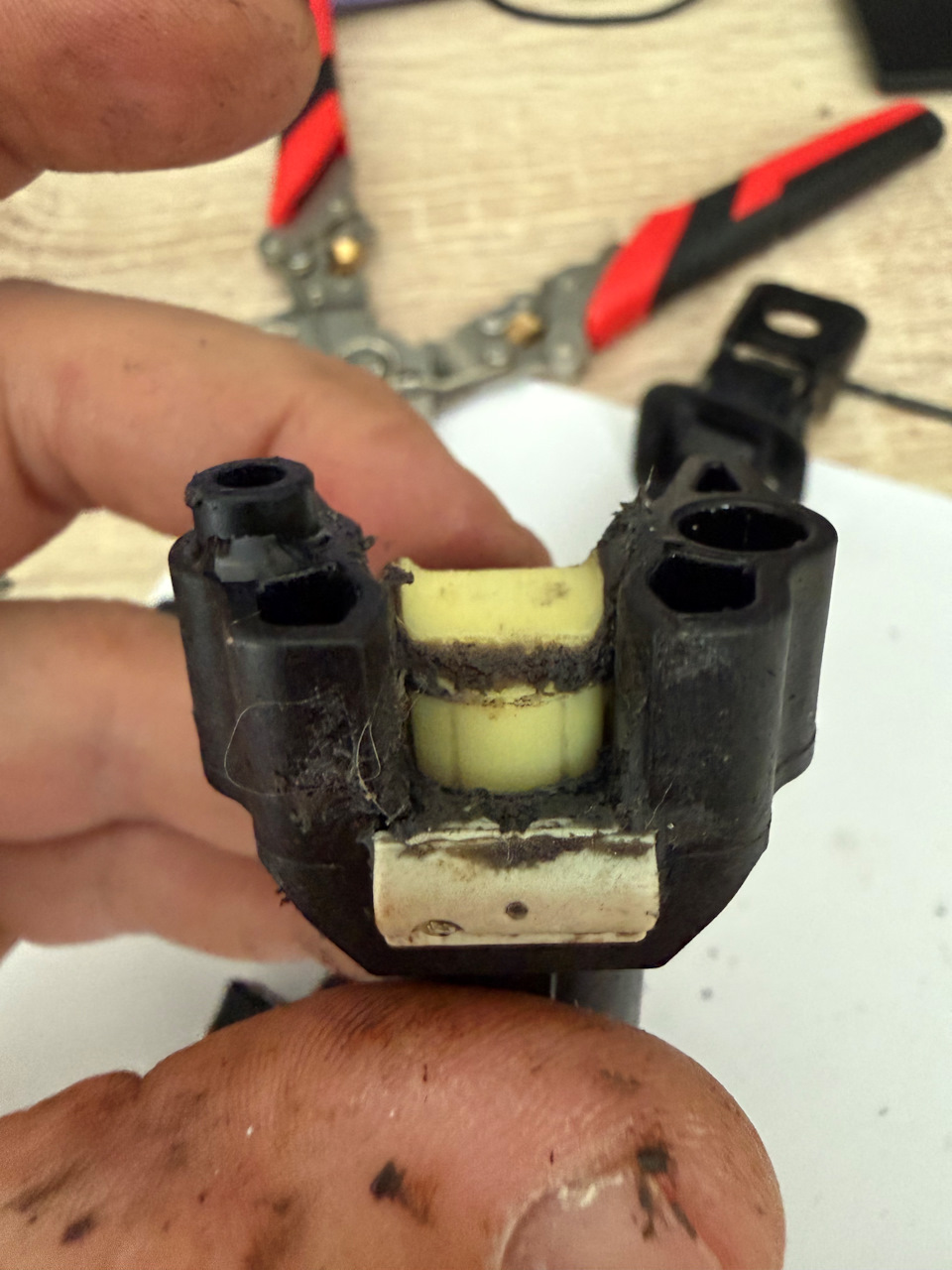

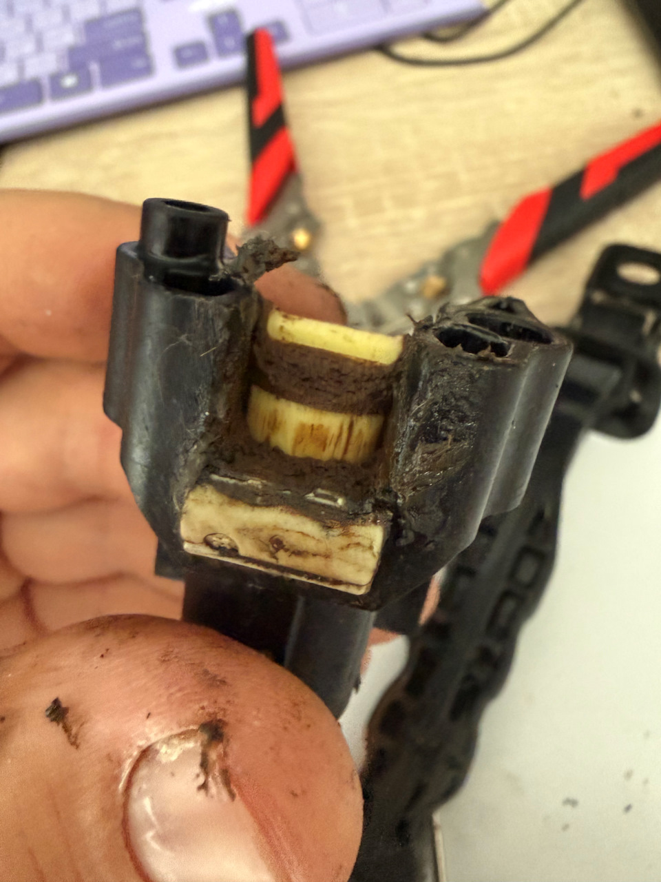

Далее осматриваем демонтированные элементы и видим огромное количество грязи.
Аккуратно, с помощью плоскогубцов изымаем из черных корпусов фиксаторы бело-желтого цвета, вместе с пружинами.
На нижней стороне было наибольшее количество грязи, пружина думаю толком и не работала, т.к. между витками было очень много грязи и ржавчины.
Всё хорошо очищаем от грязи и остатков смазки.

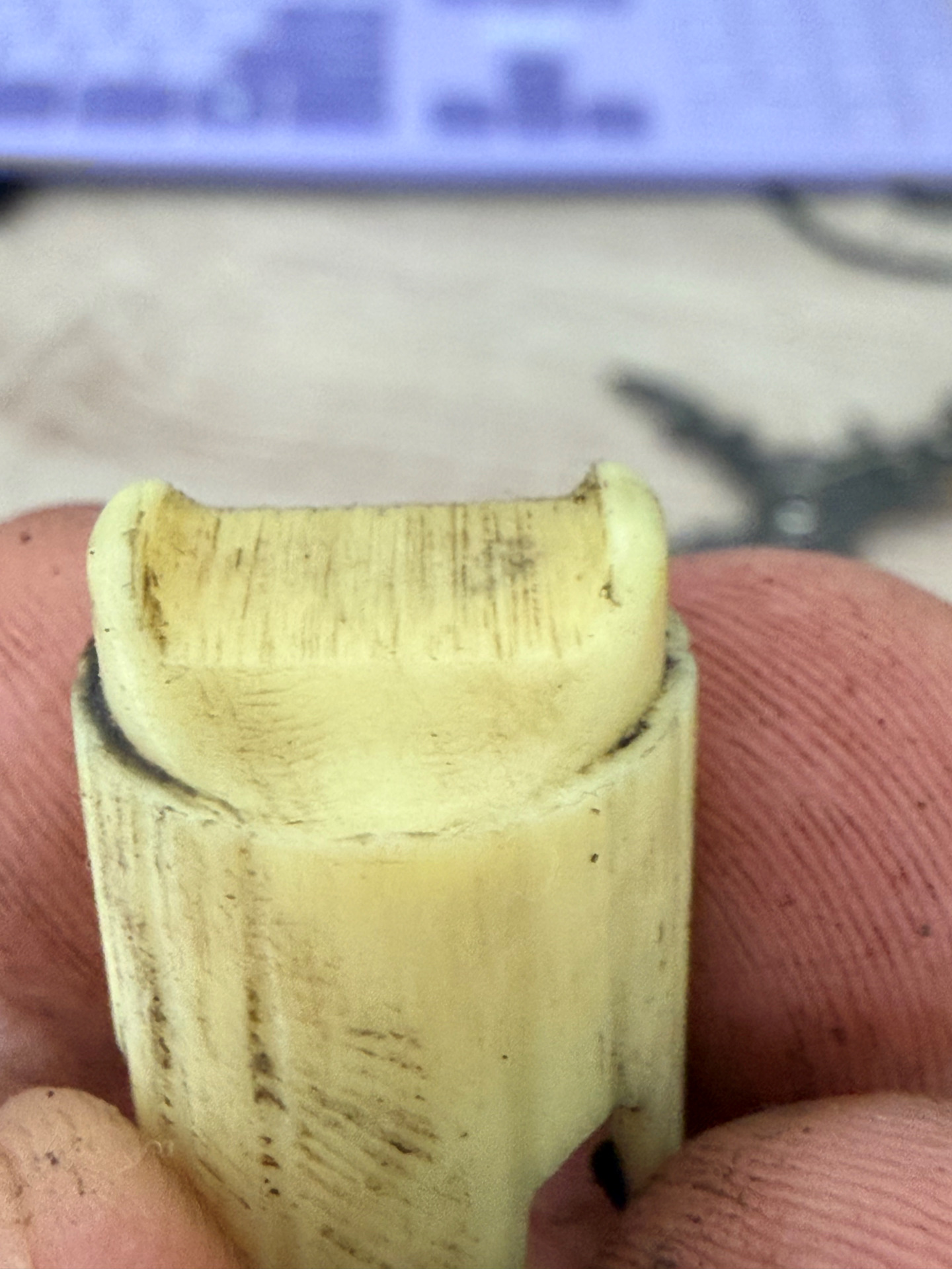

Далее берём ремкомплект и сравниваем состояние текущего фиксатора и нового из ремкомплекта.
Данный износ был образован за 47 тыс км пробега.
Разница очевидна, на старом видна выработка, хотя и в таком состоянии он плотно фиксировал положения двери.

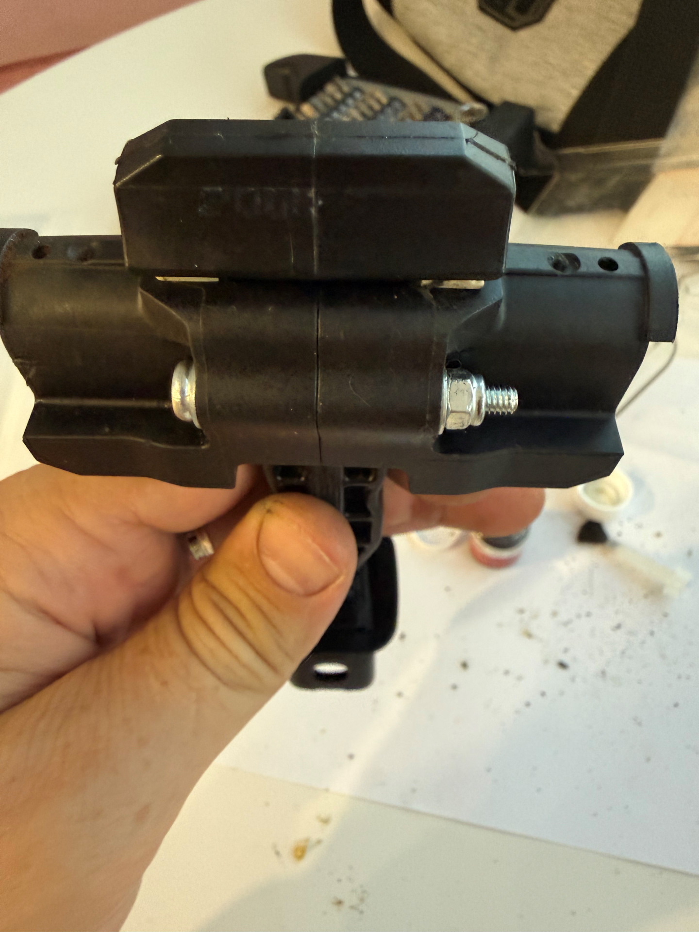

Небольшим слоем смазки смазываем фиксатор со всех сторон и вставляем в черный пластиковый корпус (новые фиксаторы сидят ощутимо плотнее старых).
Далее собираем ограничитель обратно, в идеале нужны тиски, что бы сжать между собой два элемента (те части, которые ранее освобождали от клепок), но я просто болтами поочередно закручивая то один, то другой стянул их между собой без какого-либо перекоса.
На этом пока всё, как произведу замену, напишу о результатах.
