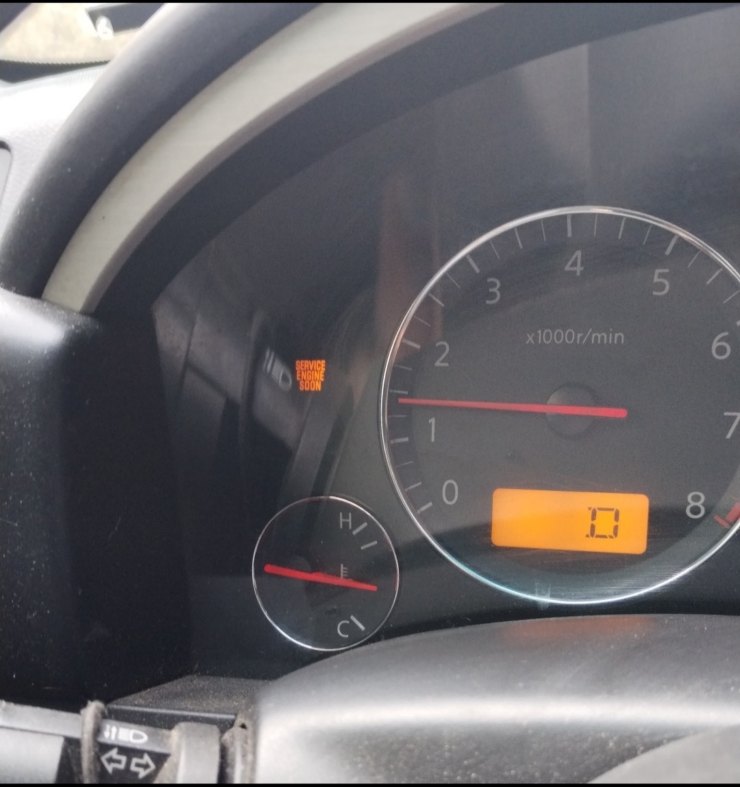

Выскочил чек, подключился выдало ошибку 0745 электромагнитный клапан, не долго думая записался к клубному мастеру по коробкам, сняли поддон диагностика показала вышел из строя один из соленоидов, поменяли на новый bosh, поменяли масло, помыли сетку, фильтр и готово, ошибка пропала, проблема решена !

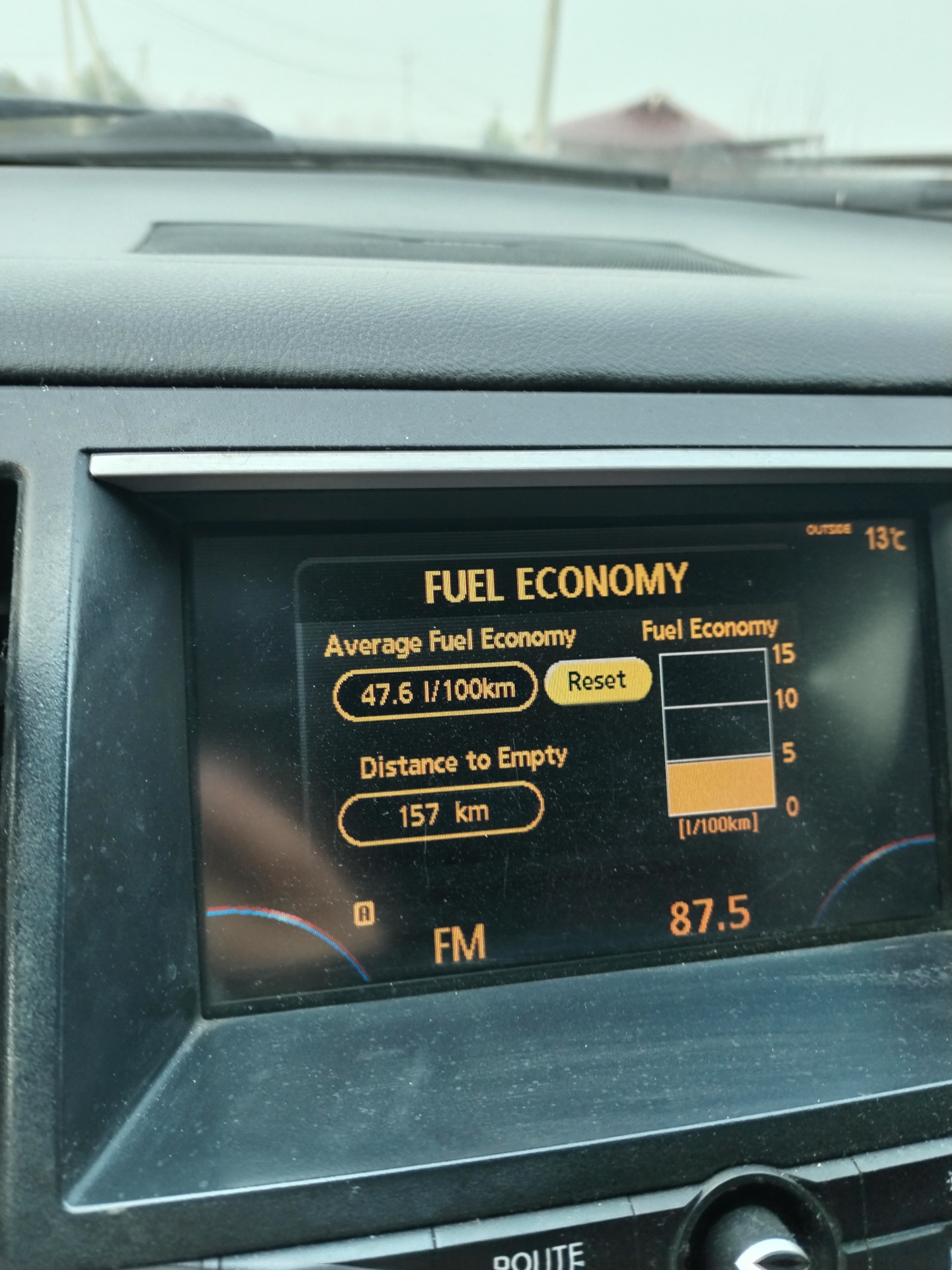

Да ) так же расход прыгал ещё
С первой на вторую не затягивала?
Да было дело кстати
Сейчас исправилось это?
