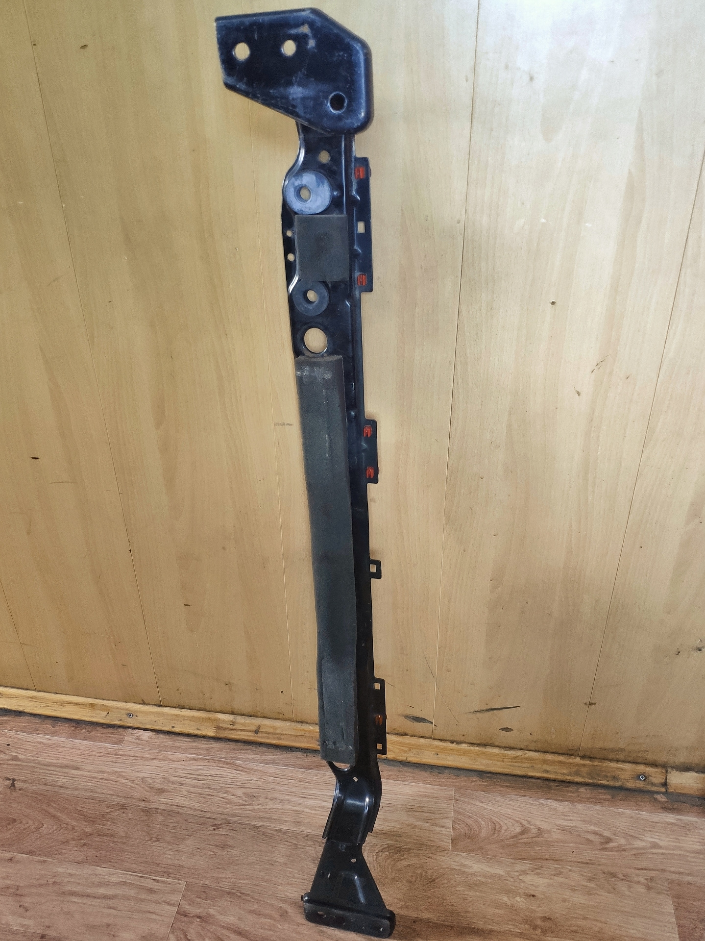

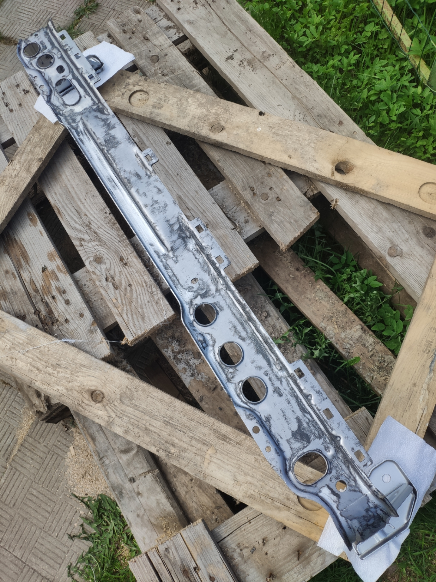

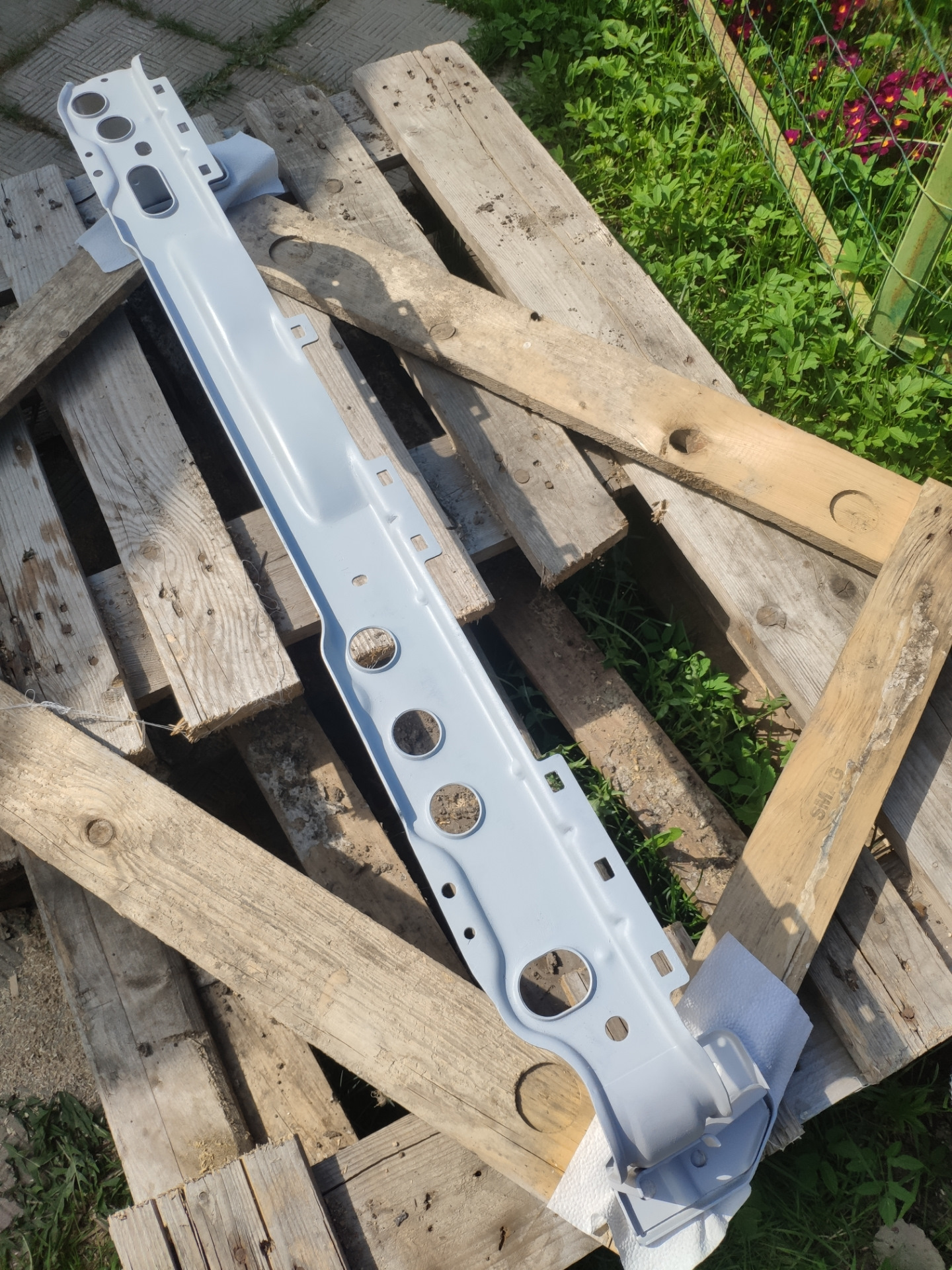

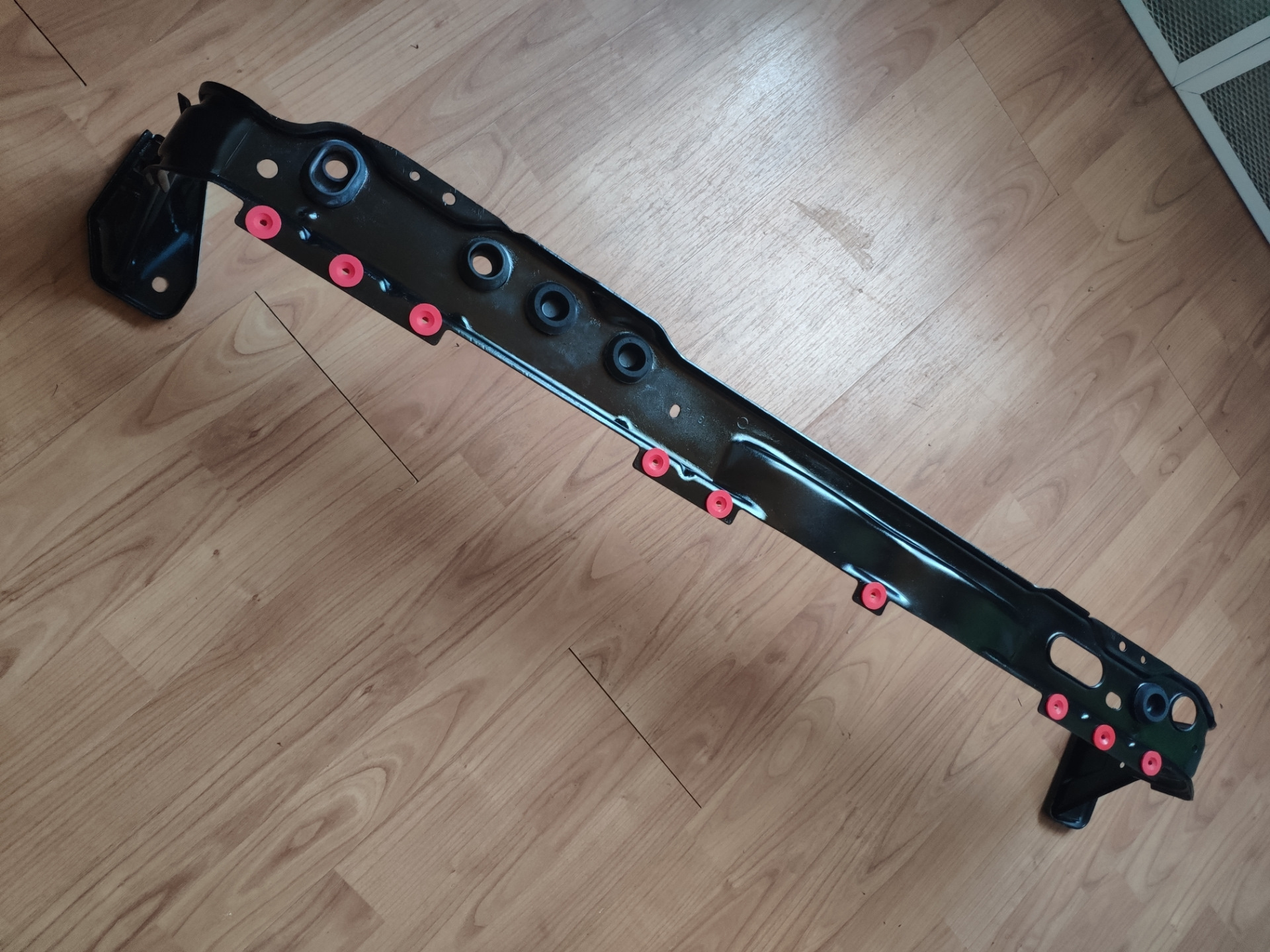

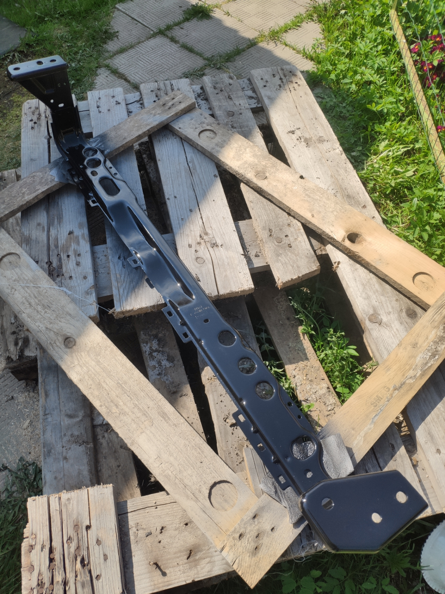

Пока родная рамка стоит на месте и гниёт, как проклятая… Было решено купить и подготовить запасной вариант.

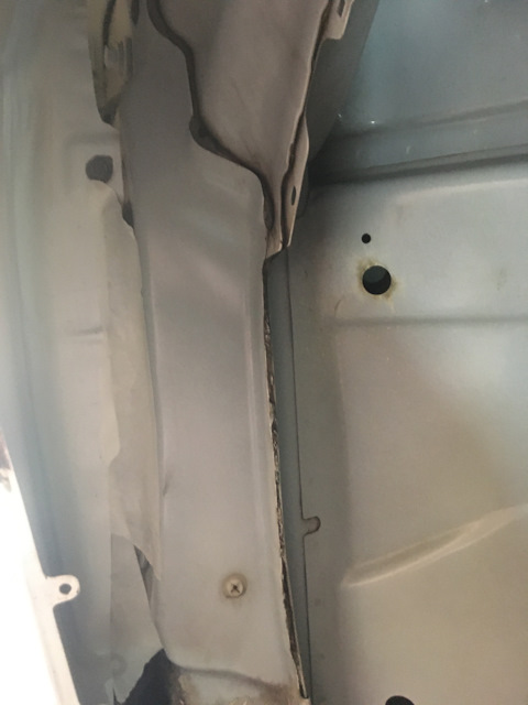

Как видно имеется штатный поролон, который играет роль пыльника, а также впитывает в себя реагенты, что и приводит ускоренным коррозионным последствиям :/
Не у всех этот поролон имеется, в какой-то момент стали экономить, или поняли просчет и перестали клеить его с завода — но этот сценарий маловероятен.
Заводской окрас без грунта, от эксплуатации в максимальной близости к агрессивной среде, краска быстро вспучивается — достаточно одной Питерской зимы…
Ставить планирую ближе к осени, там уже на месте промажу добавочно мовилем и скорректирую правильное положение заглушек, по идее доступ нужно оставить только к сливному кранику антифриза.

Кислотником не покрывал?
Нее
Да уж с планкой крепкий косяку них-тоже в планах замена
Надо было еще антикором ее покрыть
Еще не поздно)
