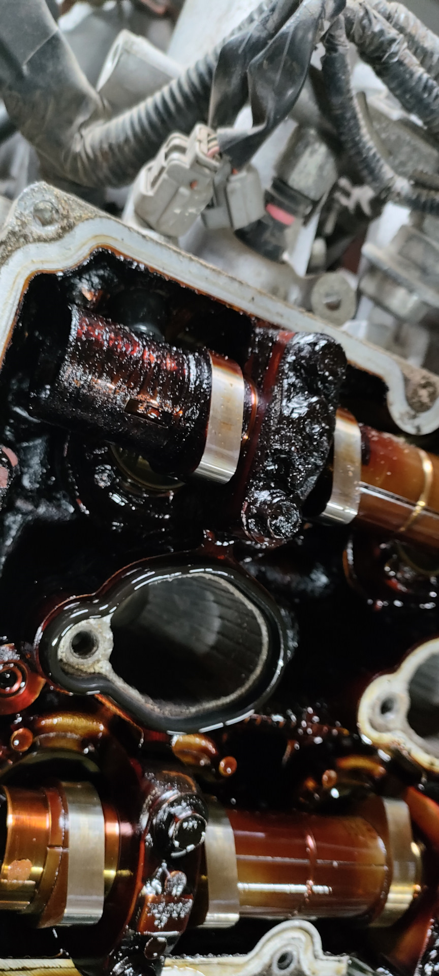

Затем я прикрутил мотор к кантователю и полез снимать клапанные крышки. По плану было поменять сальники на клапанах. Вскрыл, ахерел. Решил ЭТО не трогать. Пусть живёт как жило. Буду потихоньку отмывать маслом.
Поменял на обеих клапанных крышках прокладки и был таков.

Повидло в двигателе конечно знатное…
У легася такого не было))) Пробег 290) Лили Мобил, потом вроде как на Лукойл перешли. Но ставлю на то что это после Мобила и пробегов 10к+ на масле.
Да уж.Еще раз убеждаюсь, что лучше лить что-то попроще но почаще😅
Вот и я купил для промывки полусинтетику Лукойл Супер 10W40, поменяю пару раз с интервалом 2к. Потом будем посмотреть, может свапать придется)) Потом или Танеко, или Татнефть залью.
Я на лето себе полусинтетику залил, valvoline maxlife10w40, посмотрим какие будут результаты по масложору. У нее достаточно большое щелочное число, мыть должна хорошо. Ну и сальники должны от него набухнуть
Я пока побоялся что то прям сильно моющее заливать, типо прям промывки. Как бы и мотор не поменять))
Мудро! А то повидло это может и забить канал какой-то
